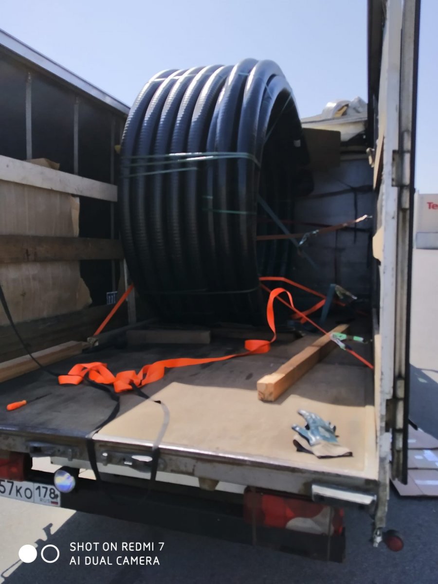

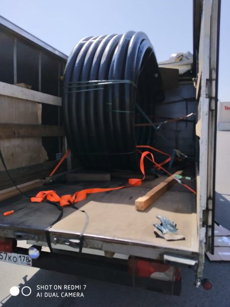

MAGNUS 1 127 Опубликовано 13 января, 2024 В 12.01.2024 в 12:02, Алексей Ф. сказал: Что то приссал я везти такой странный груз)) Ещё и мотор дырявый, опять же тент снимать при -15С то ещё удовольствие. Да и не факт, что согласились бы заказчики на мою сумму. Второй день висит груз, почему пятитонники догрузом не заберут не знаю. У них то есть будки 2,5 высотой, пристегнул к борту и все дела. Сколько тогда реальный вес? Говорит табуретка, что пластик 160 кг. Будка у меня была тогда, запихнули внутрь, лежа не положили (почему уже не помню). Короче прислонили к одной стенке, вес далеко не 160 кг, выгнулась будка и я их послал в пешее путешествие с такими грузами. 1 Поделиться сообщением Ссылка на сообщение Поделиться на другие сайты

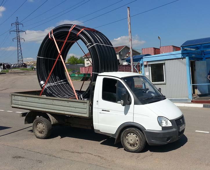

Алексей Ф. 9 626 Опубликовано 13 января, 2024 Вот оптимальный вариант для тех кто часто такие бухты возит на бортовом авто. Поделиться сообщением Ссылка на сообщение Поделиться на другие сайты

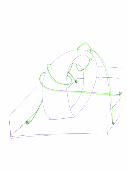

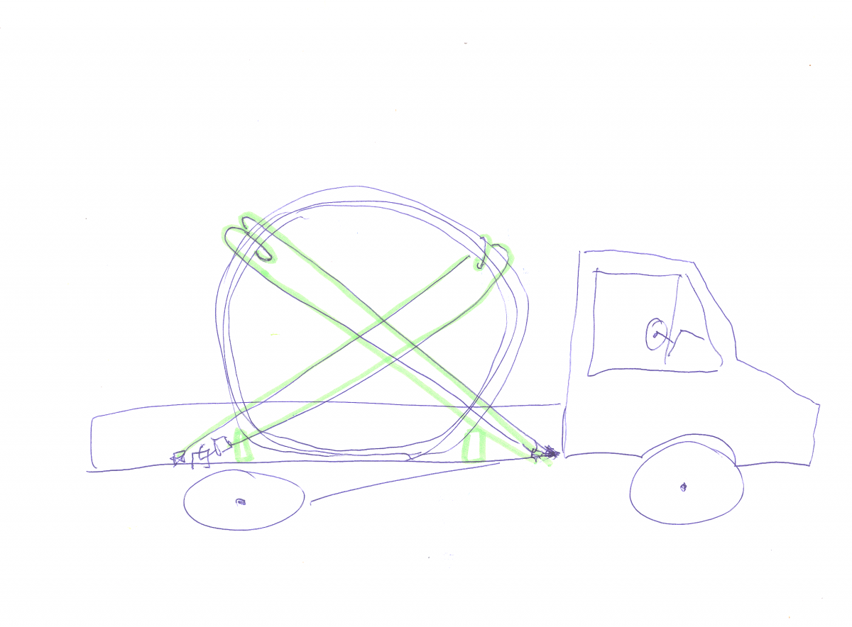

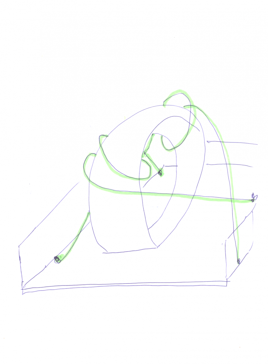

Алексей Ф. 9 626 Опубликовано 13 января, 2024 Вот разумный вариант увязки при разовой перевозке. Два ремня внизу в распор и один сверху. Поделиться сообщением Ссылка на сообщение Поделиться на другие сайты
Олег Ф. 1 692 Опубликовано 13 января, 2024 Она ещё и ленточками связана отправителем, либо производителем, чтобы не расползлась. Поделиться сообщением Ссылка на сообщение Поделиться на другие сайты
zhn36 724 Опубликовано 13 января, 2024 @Алексей Ф. 1 час назад, Алексей Ф. сказал: Вот разумный вариант увязки при разовой перевозке. Два ремня внизу в распор и один сверху. погоди погоди я описывал как я возил трубу ПНД она не такая легкая и внешнее она не гладкая как на фото Поделиться сообщением Ссылка на сообщение Поделиться на другие сайты
Алексей Ф. 9 626 Опубликовано 13 января, 2024 @zhn36 мне сказали, что 160 кг вес всего, диаметр 2,4 метра, ширина бухты один метр, фото какое то старое прислали. Сделаю весной съемную стойку боковую из прямоугольных труб для перевозки такой хрени. Три трубы в штатные стойки тента и к ним приварить уголок во всю длину кузовка моего. Можно ещё спереди такую же стойку на болтах съемную для упора и жесткости, типа катюши. Что бы крепилась одним краем за боковую. Снял тент и каркас, стоку вставил и поехал на погрузку. Правда мне первый раз за 26 лет предлагали такой груз)) Поделиться сообщением Ссылка на сообщение Поделиться на другие сайты
zhn36 724 Опубликовано 13 января, 2024 @Алексей Ф. я тоже возил один раз и под Россошью я ее чуть не потерял, там тогда был кусок плохой дороги трясло сильно у меня была спереди катюша я к ней вязал бухту Поделиться сообщением Ссылка на сообщение Поделиться на другие сайты
