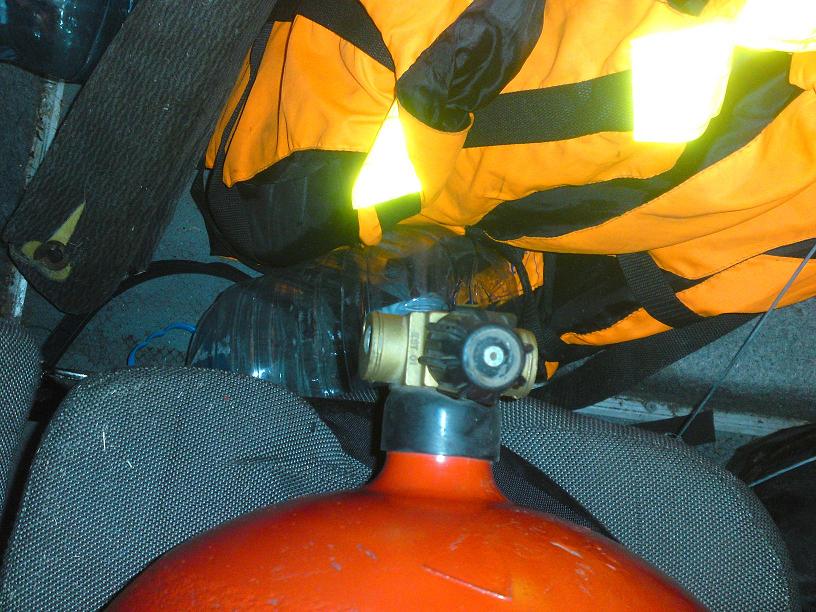

mill 127 Опубликовано 2 ноября, 2013 Что вот за штуковина на баллоне? И что к ней нужно прикрутить чтоб заправляться? Поделиться сообщением Ссылка на сообщение Поделиться на другие сайты

Соболёк 282 619 Опубликовано 2 ноября, 2013 (изменено) Что вот за штуковина на баллоне? И что к ней нужно прикрутить чтоб заправляться?Вентиль на баллоне , к нему через переходник трубка с взу либо на него без трубки сам взу - такой http://top-autogas.com.ua/akssesuary/vzu-metan/vzu-s-adapterom-metan-pod-trubku-d8-tomasetto-101-02.htmlу меня такой стоит . Изменено 2 ноября, 2013 пользователем Соболёк 282 Поделиться сообщением Ссылка на сообщение Поделиться на другие сайты

mill 127 Опубликовано 2 ноября, 2013 (изменено) Не разберусь - а это ВЗУ оно прям в вентиль вкручивается? Там непойми как резьба сделана - я в отверстие глянул и ниче не понял как оно устроено! И еще не разберусьВот общая страничка с ВЗУ метан http://top-autogas.com.ua/akssesuary/vzu-metan/тут стока разновидностей и они все не похожи друг на друга - что за фигня???? Вот на пропан взу - оно и выглядит почти одинаково! А вентиль на баллоне для чего? Изменено 2 ноября, 2013 пользователем mill Поделиться сообщением Ссылка на сообщение Поделиться на другие сайты
Vic123 265 Опубликовано 2 ноября, 2013 Не разберусь - а это ВЗУ оно прям в вентиль вкручивается? Там непойми как резьба сделана - я в отверстие глянул и ниче не понял как оно устроено! И еще не разберусьВот общая страничка с ВЗУ метан http://top-autogas.com.ua/akssesuary/vzu-metan/тут стока разновидностей и они все не похожи друг на друга - что за фигня???? Вот на пропан взу - оно и выглядит почти одинаково! А вентиль на баллоне для чего?Назначение одно у всех Взу, разница в исполнении и материалах Поделиться сообщением Ссылка на сообщение Поделиться на другие сайты
Соболёк 282 619 Опубликовано 2 ноября, 2013 Не разберусь - а это ВЗУ оно прям в вентиль вкручивается? Там непойми как резьба сделана - я в отверстие глянул и ниче не понял как оно устроено! И еще не разберусьВот общая страничка с ВЗУ метан http://top-autogas.com.ua/akssesuary/vzu-metan/тут стока разновидностей и они все не похожи друг на друга - что за фигня???? Вот на пропан взу - оно и выглядит почти одинаково! А вентиль на баллоне для чего?Я не пойму , ты вообще что хочешь сделать ..сам установить ....или что ??? , ....если сам , то у кого нибудь посмотри или у знающего чела в реале спроси , по нету сейчас тебе расскажут , а поймёшь ли , на клавишах ? Поделиться сообщением Ссылка на сообщение Поделиться на другие сайты
mill 127 Опубликовано 2 ноября, 2013 (изменено) Хочу сам установить :) С той лишь разницей что у меня будет один единственный баллон!Блин а я чем занимаюсь - спрашиваю у знающих челов! :)Назначение Взу понятно то что одно - но почему они все такие разные???И какие то резьбы непонятные - не ясно как все это собирается - куда вставляется Изменено 2 ноября, 2013 пользователем mill Поделиться сообщением Ссылка на сообщение Поделиться на другие сайты
