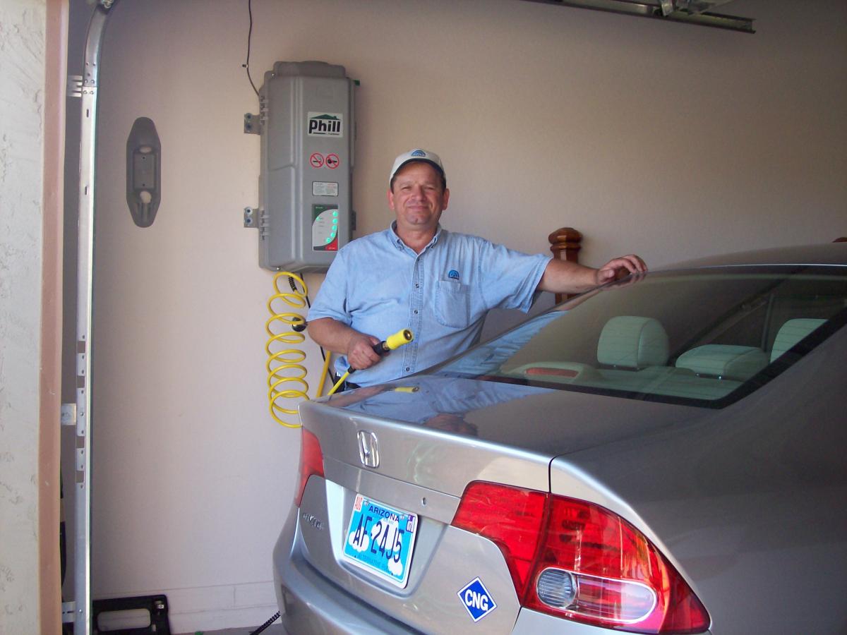

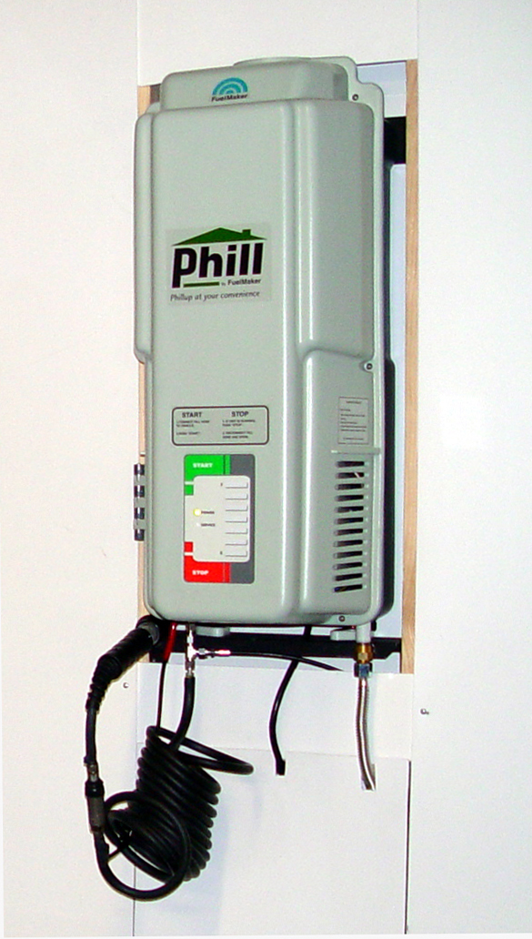

mill 127 Опубликовано 19 декабря, 2013 Читал, что в Америке, например, при покупке "зелёной" (имеется в виду "экологичность") машины марки Honda, в "довесок" (бесплатно) даётся мини-АГНКС для домашнего использования.За ночь это позволяет заправить две машины из "семейного гаража".Больше всего развита сеть метановых заправок именно в Калифорнии (там нормы по экологии "свои", более жёсткие).Красота!Не то что у нас - самому втихаря заправлять по ночам пока соседи и мосгаз не учуят!Правда у нас другая фишка - газ на квартиру по нормативу! За месяц фиксированную сумму рублей в 200 за газ платишь и безлимитка!:) Вот такую бы трубу в автопарк бы запустить - сразу б расценки упали:) Да у нас Путен вроде общел снизить налог на экологичные авто - ну а будет как всегда в России - газовикам оставят как есть а остальных обложат сверху чем щас есть! Поделиться сообщением Ссылка на сообщение Поделиться на другие сайты
