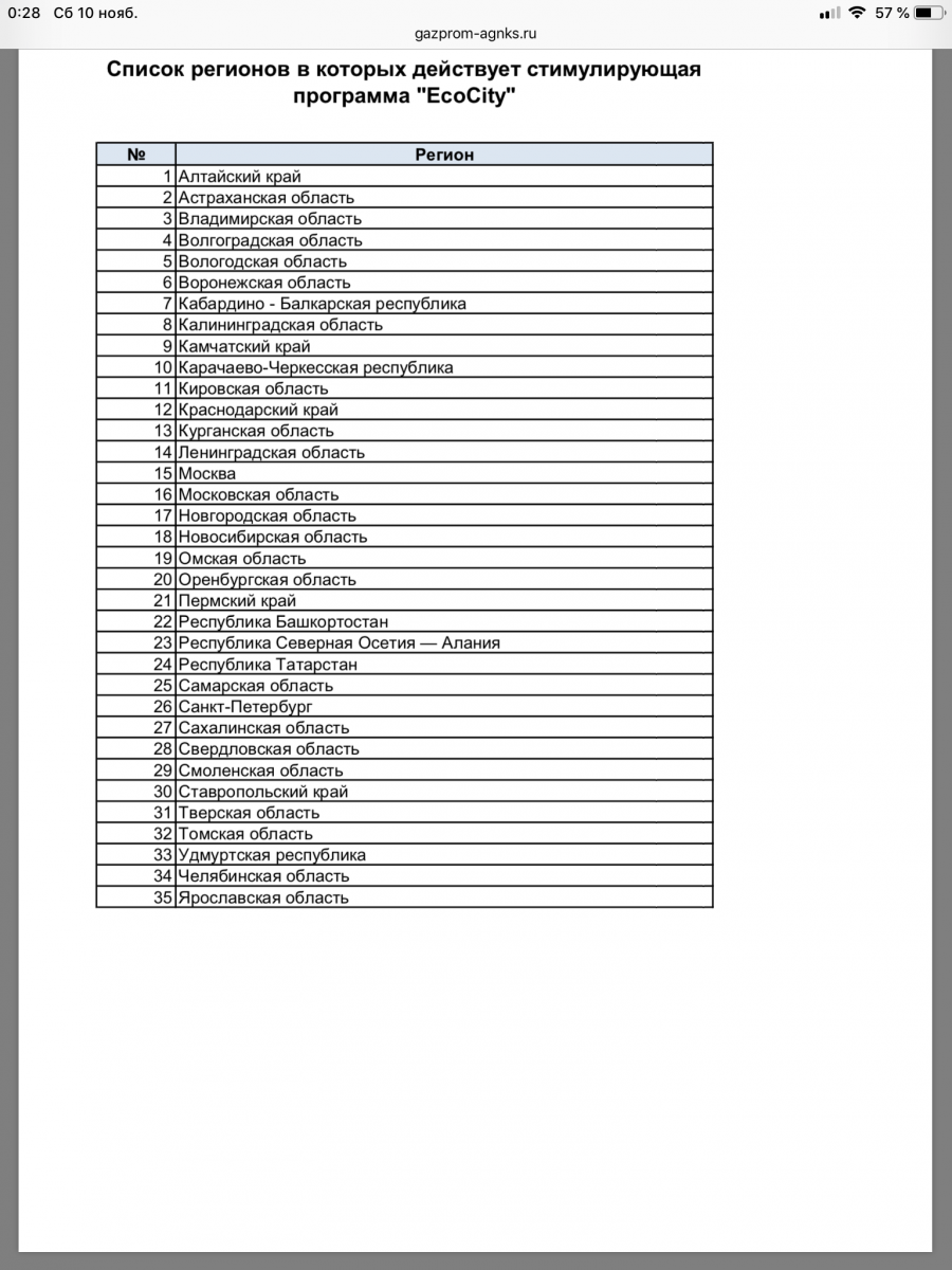

52RUS 1 856 Опубликовано 9 ноября, 2018 (изменено) Сейчас поглядел на офф сайте газпрома актуальные области где проводится акция и отчего то Нижегородскую оттуда удалили. Оставил заявку напрямую на сайте, посмотрю как отреагируют Изменено 9 ноября, 2018 пользователем 52RUS Поделиться сообщением Ссылка на сообщение Поделиться на другие сайты
