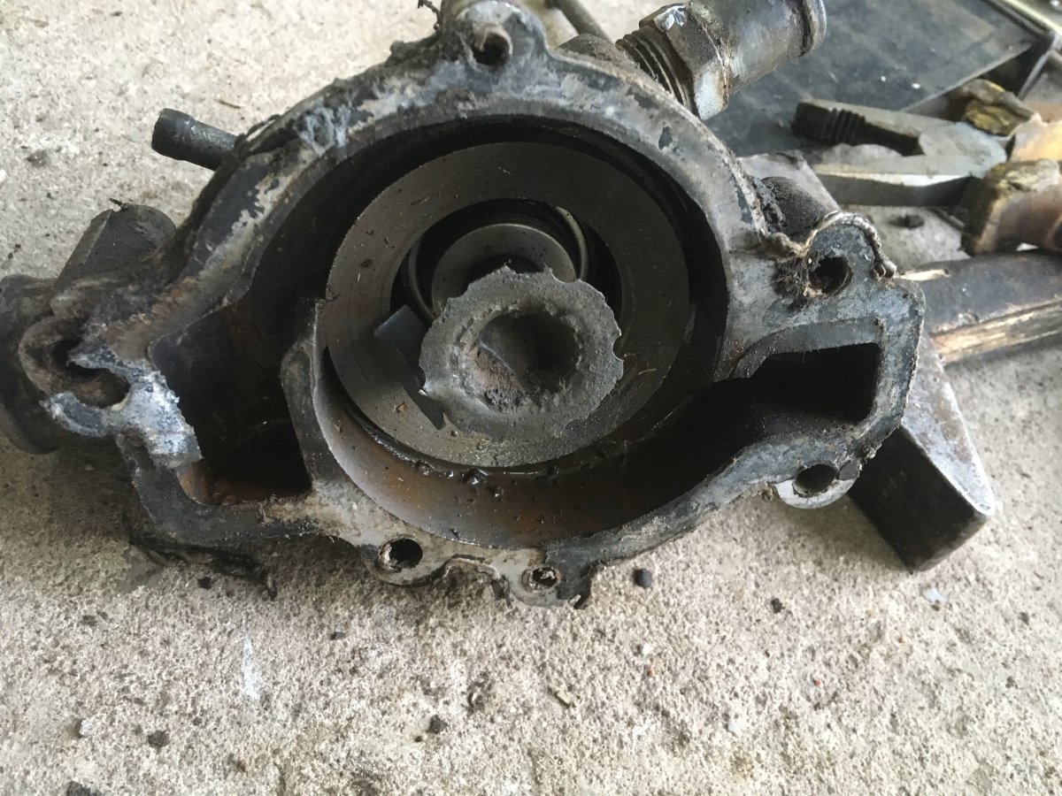

Vitaly1982 48 Опубликовано 29 ноября, 2021 Вот это помпа с волшебного УМЗ. Заводская. Пробег ~200 тыков. Сначала стала греться на трассе (вент стал включаться. Выше 95 не поднималась). В городе практически вент не выключался. Когда на холостых печка перестала греть, трубки паровые продувались нормально а кондом на расширителе не показал криминала, было принято решение на демонтаж помпы: авось крыльчатка провернулась! Итог: крыльчатка на месте, лопасти испарились. Как-то так… 2 Поделиться сообщением Ссылка на сообщение Поделиться на другие сайты

Алексей Ф. 10 202 Опубликовано 29 ноября, 2021 1 час назад, Vitaly1982 сказал: Вот это помпа с волшебного УМЗ. Заводская. Пробег ~200 тыков. Сначала стала греться на трассе (вент стал включаться. Выше 95 не поднималась). В городе практически вент не выключался. Когда на холостых печка перестала греть, трубки паровые продувались нормально а кондом на расширителе не показал криминала, было принято решение на демонтаж помпы: авось крыльчатка провернулась! Итог: крыльчатка на месте, лопасти испарились. Как-то так… Какого года была эта помпа? Моя заводская 12 года нормально выглядела, когда я её снял после 340 тыс км пробега. Только люфт был и подшипники шумели немного. Может какую то бодягу заливал вместо качественной ОЖ ? Я на Феликсе красном езжу с весны 14 года Поделиться сообщением Ссылка на сообщение Поделиться на другие сайты

L2140 1 835 Опубликовано 29 ноября, 2021 14 минут назад, Алексей Ф. сказал: Лопасти помпы у кого-нибудь стачивало за 150 тыс км? их не километры стачивают,а несоответствующая ОЖ. В том числе за поездку. Поделиться сообщением Ссылка на сообщение Поделиться на другие сайты

Vitaly1982 48 Опубликовано 29 ноября, 2021 3 часа назад, Алексей Ф. сказал: Какого года была эта помпа? Машина 2011 года. Работает только на бензе. 3 часа назад, Алексей Ф. сказал: качественной ОЖ Все машины на тосоле. Тосол чистый, "приятный глазу цвет". Помпу сожрало только одну! 1 Поделиться сообщением Ссылка на сообщение Поделиться на другие сайты

Vitaly1982 48 Опубликовано 29 ноября, 2021 10 минут назад, Андрюха73rus сказал: . газы скапливаются в печке Или помпа на холостых не прокачивает. На горячую на холостых из пароотводящих течет жижа? А на оборотах? 10 минут назад, yar99 сказал: меня так головку сожрало В парке умз, 406, 405, несколько 245 ммз… так крыльчатку сожрало только одну… совпадение??? Поделиться сообщением Ссылка на сообщение Поделиться на другие сайты

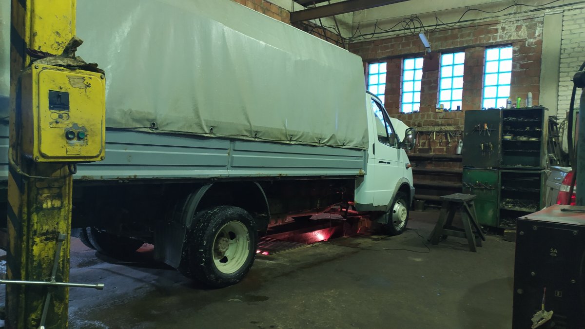

Алексей Ф. 10 202 Опубликовано 30 ноября, 2021 Только в 10.20 заехал в бокс Поделиться сообщением Ссылка на сообщение Поделиться на другие сайты
