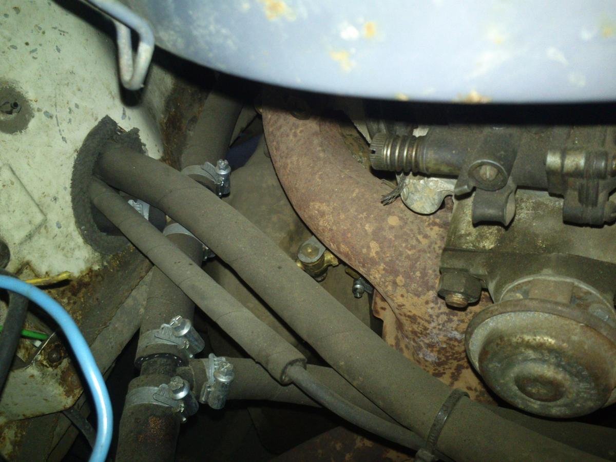

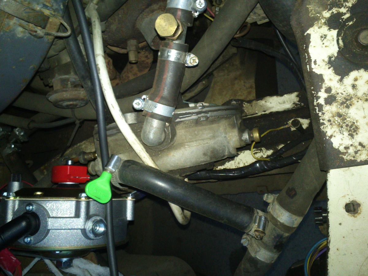

Предистория:
Машина недавно (меньше полугода) состояние на 4. ГБО (как сказали кто продавал) Lovato, редуктор параллельно печке, параллельно ему отвод на дополнительный радиатор (короче проще фото), бензосистема не работала, долго промучился - сделал.
Воняло газом постоянно когда машина ехала. Закончилось тем, что газ перестал поступать в двигатель. Решил поменять редуктор, а старый перебрать, но проблема в том, что из нового сбоку торчит шпилька М8 а старый как-то снизу крепится к лонжерону кабины.

MadOKAvod
Примерно такая схема подогрева:
  • Из ГБЦ идет на тройник
  • С тройника отвод на вход отопителя, далее на следующий тройник
  • С тройника отвод на выход предпускового подогревателя, далее на следующий тройник
  • С тройника отвод на вход редуктора, далее на кран отопителя КамАЗ.
  • С крана отопителя на дополнительный радиатор, далее на следующий тройник
  • С тройника отвод на выход редуктора, далее на последний тройник
  • На этом тройнике сходятся выход с отопителя и обводной шланг, далее на водяной насос.
Получается, редуктор включен параллельно отопителю, параллельно редуктору радиатор дополнительного охлаждения со своим краном.
