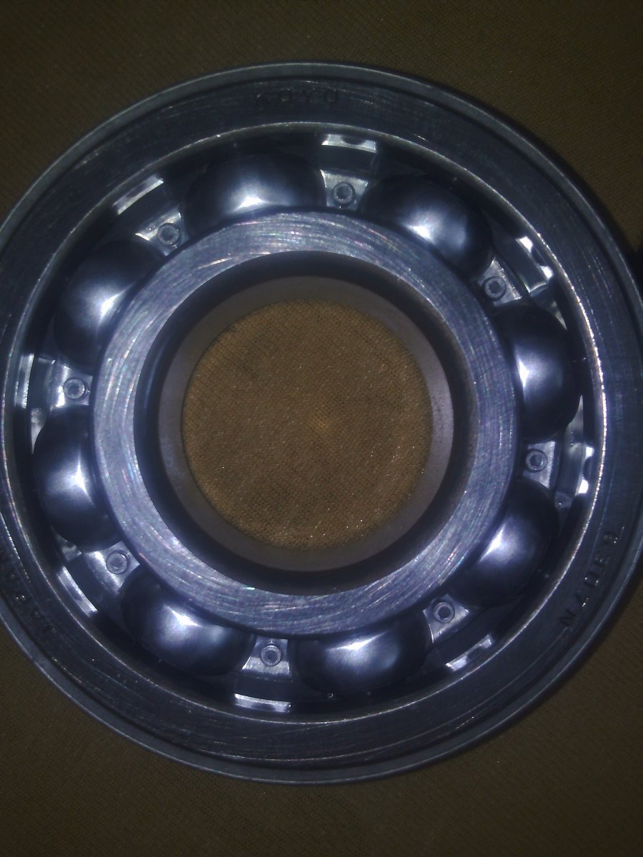

вилли 989 Опубликовано 6 февраля, 2021 В 27.01.2021 в 11:34, вилли сказал: Вторичный вал - BB13913 SKF размер 30х75х19 Ну вот решил рискнуть и взял вместо skf какой то ГПЗ за 500с чем то рублей,а че за ГПЗ не знаю - наверное кетай ((( Поделиться сообщением Ссылка на сообщение Поделиться на другие сайты
вилли 989 Опубликовано 6 февраля, 2021 49 минут назад, вилли сказал: Ну вот решил рискнуть и взял вместо skf какой то ГПЗ за 500с чем то рублей,а че за ГПЗ не знаю - наверное кетай ((( И только сейчас разобрался, что VBF сейчас это Волговский подшипниковый,а поздно.. Поделиться сообщением Ссылка на сообщение Поделиться на другие сайты

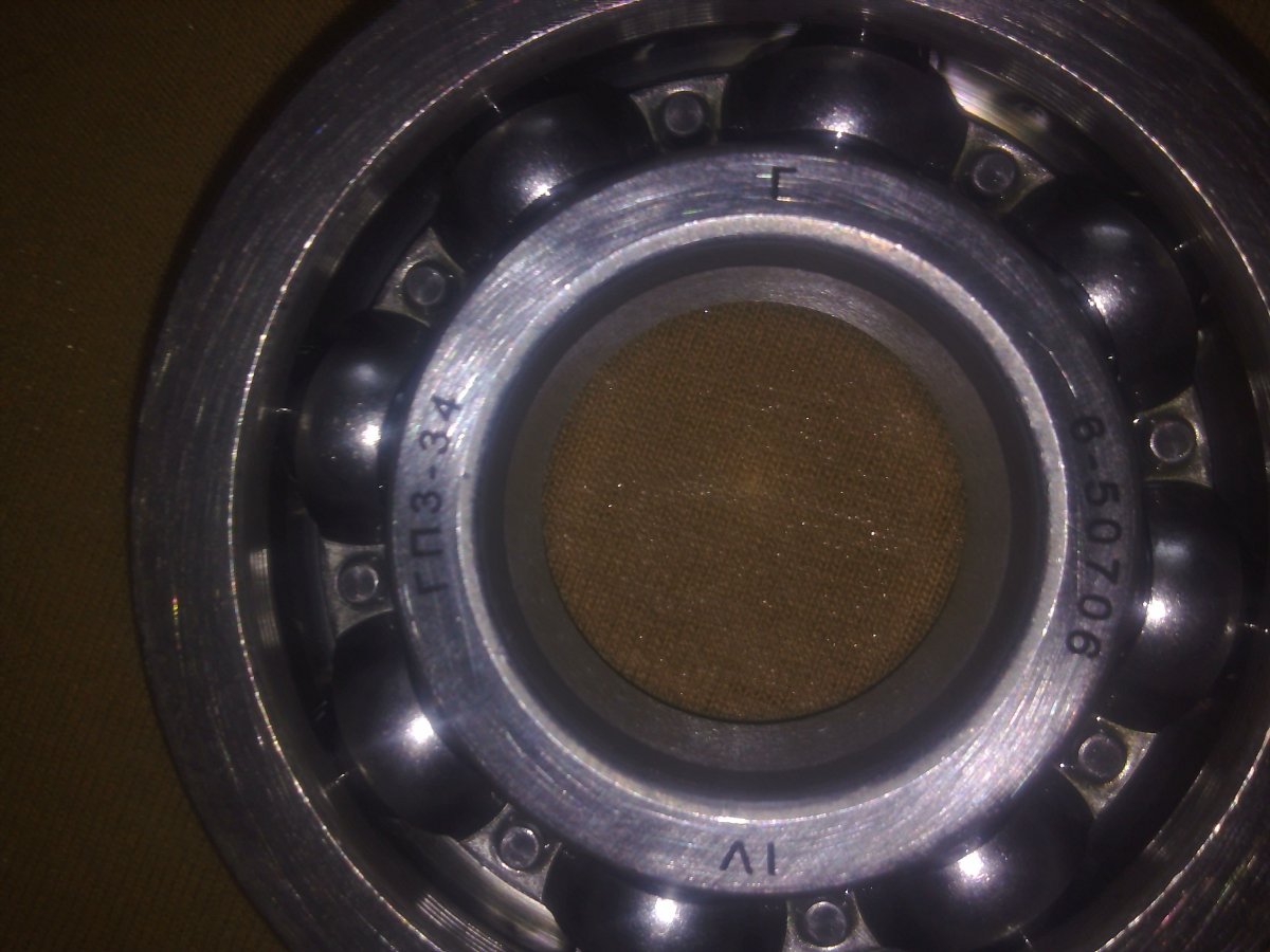

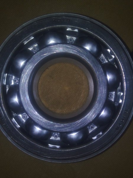

вилли 989 Опубликовано 15 февраля, 2021 В 06.02.2021 в 20:27, вилли сказал: че за ГПЗ не знаю - наверное кетай ( Пришел ГПЗ-34,качество отличное ,я таких качественных давно не видел. Крутится идеально,люфт смог с трудом ощутить.По сравнению с Койо люфт даже меньше.Но койо вращается легче. Радует то что оба без пластикового сепаратора)))Щас еще напильником поцарапаю)) Поделиться сообщением Ссылка на сообщение Поделиться на другие сайты
Alex030569 7 046 Опубликовано 15 февраля, 2021 1 минуту назад, вилли сказал: Радует то что оба без пластикового сепаратора))) А почему радует? Поделиться сообщением Ссылка на сообщение Поделиться на другие сайты
вилли 989 Опубликовано 15 февраля, 2021 3 минуты назад, Alex030569 сказал: А почему радует? Запас прочности все же больше... Поделиться сообщением Ссылка на сообщение Поделиться на другие сайты
Alex030569 7 046 Опубликовано 15 февраля, 2021 Только что, вилли сказал: Запас прочности все же больше... Если замнет,то замнет и металл и пластик.Хотя...я раньше то же так думал,как и ты.Оказалось,что ошибался-лучшк СКФ с пластиком,нет подшипников на вторичку КПП. 1 Поделиться сообщением Ссылка на сообщение Поделиться на другие сайты
вилли 989 Опубликовано 15 февраля, 2021 (изменено) г.Вологда ГПЗ-34 оказывается,даже и не знал о таком,ну посмотрим... В 06.02.2021 в 21:43, Lakostra сказал: VBF или № 23 это Вологодский подшипниковый завод.Подшипники изготавливает очень качественные.Работает на оборонку. ГПЗ-34 то же Вологда? Изменено 15 февраля, 2021 пользователем вилли Поделиться сообщением Ссылка на сообщение Поделиться на другие сайты
Lakostra 185 Опубликовано 15 февраля, 2021 ГПЗ-34 Ростов - на- Дону. Качество так себе. Делятся еще по классам 6-5 класс это отличные ,что ниже барахло. Поделиться сообщением Ссылка на сообщение Поделиться на другие сайты
