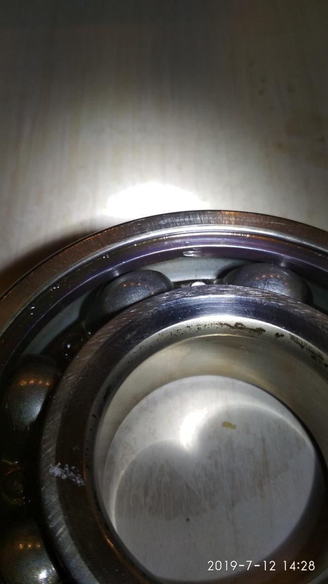

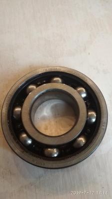

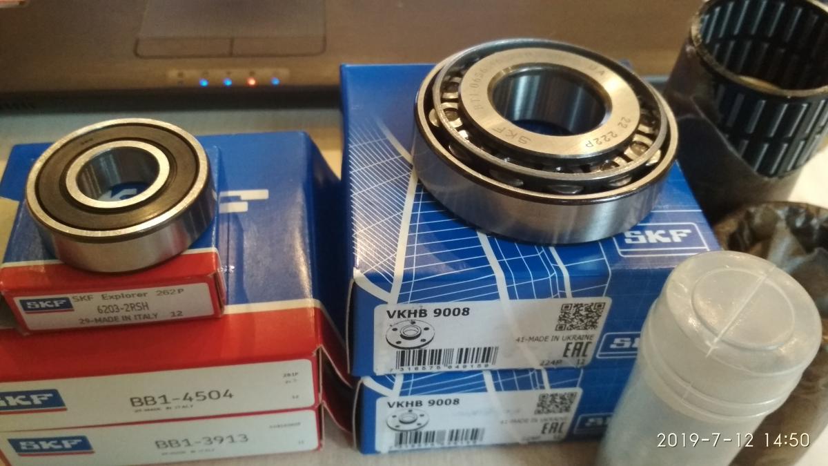

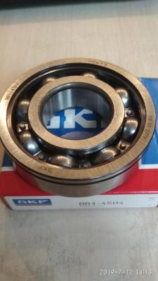

bugra 1 Опубликовано 12 июля, 2019 (изменено) вот такой прошёл 100 тыс. Но он ещё живой. Решил всё таки поменять. Небольшие раковинки появились.А такие взял. Взял все в круг. Все в таких коробочках, производство в Украине. Игольчатые взял наши Российские. Общий чек 3700 Изменено 12 июля, 2019 пользователем bugra Поделиться сообщением Ссылка на сообщение Поделиться на другие сайты
bugra 1 Опубликовано 12 июля, 2019 Поделиться сообщением Ссылка на сообщение Поделиться на другие сайты
вилли 978 Опубликовано 12 июля, 2019 IMG_20190712_145013.jpgГде брал? Поделиться сообщением Ссылка на сообщение Поделиться на другие сайты
bugra 1 Опубликовано 12 июля, 2019 Арсенал подшипник. Васильева 7 Поделиться сообщением Ссылка на сообщение Поделиться на другие сайты
L2140 1 802 Опубликовано 14 июля, 2019 (изменено) Все в таких коробочках, производство в Украине.ITALY так теперь переводится?СКФ-Луцк делает плохие подшипники промвала. Российские epk лучше Изменено 14 июля, 2019 пользователем L2140 Поделиться сообщением Ссылка на сообщение Поделиться на другие сайты
bugra 1 Опубликовано 14 июля, 2019 Всё собрал. Отлично получилось :) Поделиться сообщением Ссылка на сообщение Поделиться на другие сайты
