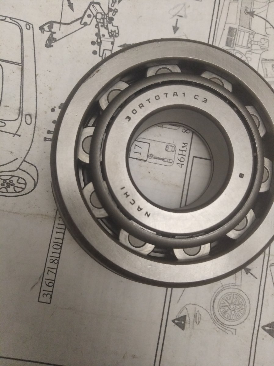

Сухов А. 197 Опубликовано 28 февраля, 2020 Может кому пригодится. Такой подшипник nachi 30BCS19-2NSLNR ставил на несколько кпп, в том числе и себе, все камминз, кпп после разбирались по другим причинам в основном поломка зубьев на пятой, подшибнику не чего не делалось, спициально снимал манжеты проверял. Одна кпп прошла почти 200 т . Да тут как то был вопрос хватает ли смазки на втулку удлинителя, хватает , масло заливаю 2л через рычаг. Поделиться сообщением Ссылка на сообщение Поделиться на другие сайты

Сухов А. 197 Опубликовано 29 февраля, 2020 2 часа назад, газель2005 сказал: @Владимир 23 Надо еще попробовать.Вроде от японского грузовичка закрытые какие-то еще ставят. Про него и пишу . Цена где-то 1400 Ещё есть такой , купил давно так и не поставил. Поделиться сообщением Ссылка на сообщение Поделиться на другие сайты
Витал 89 Опубликовано 1 марта, 2020 При парке машин и разных водителях не держатся никакие подшипники - причина одна - левые! Ни какие NTN-SNR, TORQUE ( целый полный набор брал) PILENGA ( типа итальянцы , роликовые промежуточного развалились и превратились в кубики) , я уже не говорю про Курск. Вологду и Волжский подделок море. Как только попадется оригинальный - проблема уходит. Вологда оригинал , чуть дешевле SKF получается. Выход один выходить через головные сайты на дилера, процентов на 80 может повести с оригиналом. А так в основном серьезные конторы торгуют " высококачественными " подделками как с наружи , так и внутри. Решил пока перейти на SKF , даже в маховик уже 2 поставил. Что будет не знаю, с августа по ноябрь 2019 было перебрано 7 коробок , с декабря по январь - 6 тех же. Одна на Вологодском первичного вала, пластиковый SKF на вторичном и на промежуточном Волжские пока бегает.. Пробеги в год по 50-60 тысяч, руки уже как у гиббона , по земле волочатся))) Поделиться сообщением Ссылка на сообщение Поделиться на другие сайты
Alex030569 7 046 Опубликовано 1 марта, 2020 13 часов назад, Сухов А. сказал: Про него и пишу . Цена где-то 1400 Ещё есть такой , купил давно так и не поставил. Проточку под кольцо чем делать? Поделиться сообщением Ссылка на сообщение Поделиться на другие сайты
Татарин 7 738 Опубликовано 1 марта, 2020 8 минут назад, Alex030569 сказал: Проточку под кольцо чем делать? Простой "самокал" берёт подшипник.В токарке,на низких оборотах ,с олеиновой кислотой. Только вот, меня сомнения берут относительно этого подшипника.Как я понимаю это не конический упорный,а просто роликовый. 1 Поделиться сообщением Ссылка на сообщение Поделиться на другие сайты
Сухов А. 197 Опубликовано 1 марта, 2020 8 часов назад, Alex030569 сказал: Проточку под кольцо чем делать? Он уже идет с проточкой и со стопорным кольцом . На фото не видно. 7 часов назад, Татарин сказал: Только вот, меня сомнения берут относительно этого подшипника.Как я понимаю это не конический упорный,а просто роликовый. Да совершннно верно , роликовый цилиндрический, с другой стороны прилагаесся спициальная шайба , тоже идет в комплекте. На кпп на газель, на пром. вал. старого образца , вместо шариковых 6305 ставят же , роликовые 42305 ( цилиндрический) , работают же . На мереновской кпп 711113 на первичном валу стоит такого же плана подшипник. Но сам я его неставил. Поделиться сообщением Ссылка на сообщение Поделиться на другие сайты

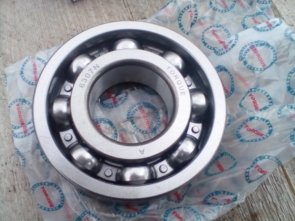

Александр Борисыч 1 363 Опубликовано 31 марта, 2020 Успел до блокады, 28-го заказал, сегодня получил, в "автополке" за 466 руб: Подшипник 50307 КПП Г-2410, 53 в упак. (6307 N) TORQUE. Оказался китайский, но придётся ставить. Сейчас стоит SKF, из подшипникового магазина: люфтит, но не поёт. Этот покрутил в руках: люфт минимальный, не катит, бесшумный. Поделиться сообщением Ссылка на сообщение Поделиться на другие сайты
Антон44 3 Опубликовано 25 апреля, 2020 Шарики на ролики. Решил поделиться своим опытом замены шариков на ролики. Утомила КПП. Читаю тут, что люди по 80-100т ездят между ремонтом КПП. Ели бы у меня так было, я бы и не парился вовсе ) моей КПП хватает на 4-6тыс. ( Поэтому решился на эксперимент. Задний подшипник вторичного вала поставил NACHI 30RT07A1NRC3 ( спасибо Ribak за информацию) нашел подшипник на Дроме, во Владике. С доставкой около 2т. Встаёт как родной, без доработок. Подшипник первичного вала поставил по рецепту vfqjhxbr999. Взял NCL307V (550р.), проточил канавку под стопор (300р). Встаёт тоже без проблем, единственное что надо шайбу немного подточить, иначе стопор не встанет. По ощущениям КПП работает так же. Передачи включаются, не вылетают. Шумит она примерно так же как и не шариках. Нашел так же на Авито мужчину с Воронежской области, который продает комплект роликовых подшипников за 1700. 2шт. Говорит занимается ремонтом МКПП ставит такие и ходят они хорошо. На 4х тыс начал опять умирать подшипник ( чем дальше, там больше, проехал сейчас около 6т. Буду вскрывать скоро ( ремонтирую коробку чаще чем масло меняю... Не знаю уже что делать. Возил за это время 2 раза около тонны, а так 200-300 кг. Педаль глажу, переключаюсь не ниже 2-2.5 тыс. об. В горку более чем на половину газ не давлю, как только обороты до 2т опускаются вниз передачу скидываю... 3й ремонт уже, после 4т начинает умирать подшипник первичного ( Может кто посоветует что то? Поделиться сообщением Ссылка на сообщение Поделиться на другие сайты
