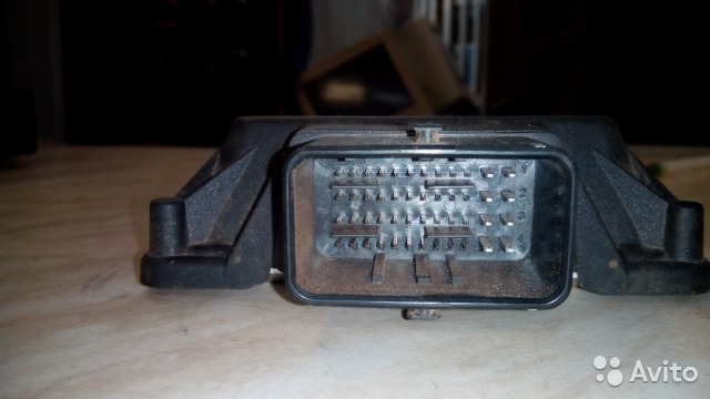

Crady 8 640 Опубликовано 30 января, 2016 как называется блок точно?что на нём написано? Поделиться сообщением Ссылка на сообщение Поделиться на другие сайты
TC2 14 Опубликовано 30 января, 2016 Блин а я и не читал.помню ловато было написано.фотку я прикрепил чуть выше.или ловато смарт или ловато е го Да точно. Lovato Smart Поделиться сообщением Ссылка на сообщение Поделиться на другие сайты
TC2 14 Опубликовано 30 января, 2016 Я где то читал что чёрный провод на сигнал оборотов подключить надо.НО чёрных проводов то там туева хуча.какой из них? Вот бы контакт на эбу узнать Поделиться сообщением Ссылка на сообщение Поделиться на другие сайты
Crady 8 640 Опубликовано 30 января, 2016 Да точно. Lovato Smarthttp://gazmap.ru/instruktsii/instruktsiya-k-programme-dlya-nastroyki-lovato-easy-fast-smart/stranitsa-7https://www.drive2.ru/l/5569186/ Поделиться сообщением Ссылка на сообщение Поделиться на другие сайты
TC2 14 Опубликовано 30 января, 2016 Такое чувство что схема не полная. Все равно спасибо Олег. Завтра буду искать этот провод и отпишусь если получится.мож кому ещё пригодится Поделиться сообщением Ссылка на сообщение Поделиться на другие сайты
TC2 14 Опубликовано 30 января, 2016 Короче сделал.действительно чёрный провод из газовой косы болтался в воздухе.прикрутил на катушку и все заработало)Всем спасибо тему можно закрыть Поделиться сообщением Ссылка на сообщение Поделиться на другие сайты
