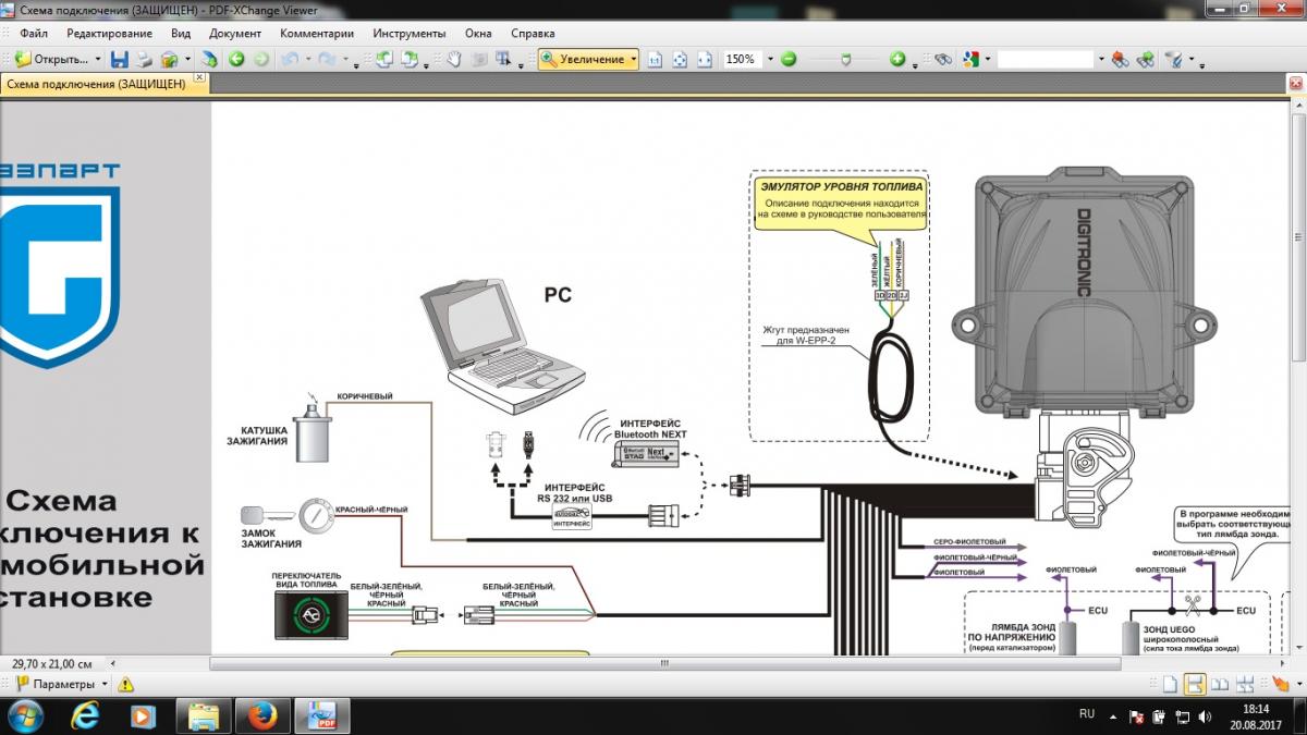

газель2005 2 737 Опубликовано 20 августа, 2017 куда он там подключён ?к проводу катушки Поделиться сообщением Ссылка на сообщение Поделиться на другие сайты
Алексей Ф. 10 093 Опубликовано 20 августа, 2017 Нет ничего на проводе катушки (( Только на одном проводе на белом под изолентой пропаянная скрутка и никаких проводов рядом не болтается и не болталось никогда.Прощупал всю косу руками , просмотрел - нет нигде выхода отдельного чёрного провода , только в изоляции толстой уходит провод или несколько проводов к пульту управления ГБО в кабине.Второй жгут к форсункам идёт , третий к клапану газовому , в нём два провода , коричневый и синий. С синего снята изоляция в одном месте и прикручен к нему какой коричневый проводок выходящий из косы основного ЭБУ .Отдельный чёрный провод на считывание оборотов двигателя я не могу найти((Ещё была окислена сильно одна колодка предохранителя ГБО - почистил, но ничего не изменилось.Заводится на бензине, пытается перейти на газ, но выдаёт ошибку и перескакивает на бензин обратно.Пульт моргает зелёным индикатором и пищит. Поделиться сообщением Ссылка на сообщение Поделиться на другие сайты
соболевич 2 076 Опубликовано 20 августа, 2017 Нет ничего на проводе катушкиТоже нет никаких подключений к катушке, колодка в катушку и все. 1 Поделиться сообщением Ссылка на сообщение Поделиться на другие сайты
Вовик 872 Опубликовано 20 августа, 2017 Алексей Ф., Попробуй на прямую подать ток на клапан,сними шланг подающий на рейку и смотри идет ли газ.Без диагностического шнура получается гадание. 1 Поделиться сообщением Ссылка на сообщение Поделиться на другие сайты
Алексей Ф. 10 093 Опубликовано 20 августа, 2017 Пишут в интернетах, что могли подключить обороты к импульсу бензиновой форсунки. Поделиться сообщением Ссылка на сообщение Поделиться на другие сайты
Алексей Ф. 10 093 Опубликовано 20 августа, 2017 Алексей Ф., Попробуй на прямую подать ток на клапан,сними шланг подающий на рейку и смотри идет ли газ.Без диагностического шнура получается гадание.Идёт, аж со свистом))Откуда это чудо гбо считывает обороты двигателя ? Что могло коротить? Кто убил Лору Палмер ? Надо ехать в город. Поделиться сообщением Ссылка на сообщение Поделиться на другие сайты
Вовик 872 Опубликовано 20 августа, 2017 Идёт, аж со свистом))Откуда это чудо гбо считывает обороты двигателя ? Что могло коротить? Кто убил Лору Палмер ? Надо ехать в город.коричневый провод идет на катушку.У меня на 4216 провод был подмотан к жгуту что идет на катушку.На змз я тоже к проводу на катушку подключался,только сейчас не помню к какому. Поделиться сообщением Ссылка на сообщение Поделиться на другие сайты
Алексей Ф. 10 093 Опубликовано 20 августа, 2017 Вовик, в схемах к Ловато пишут , что чёрный провод на катушку идёт. Я никакого лишнего провода не нашёл((Получается ещё и к замку есть провод от пульта ?Интересно, что у меня за провод из косы заводской подключён к плюсу газового клапана ? коричневого цвета.Открутил приборку , не заметил там никаких лишних проводов у колодки тахометра , только блок сигнализации лежит и куча проводов от него скручены изолентой, плюс три предохранителя пучком стянуты . То же наверное от сигналки..Поехал я в город. Поделиться сообщением Ссылка на сообщение Поделиться на другие сайты

Вовик 872 Опубликовано 20 августа, 2017 Алексей Ф., Смотри жгуты от мозгов гбо,там должен быть нужный тебе провод на катушку.Провод на замок зажигания посмотри в жгуте что идет на кнопку газа. Поделиться сообщением Ссылка на сообщение Поделиться на другие сайты

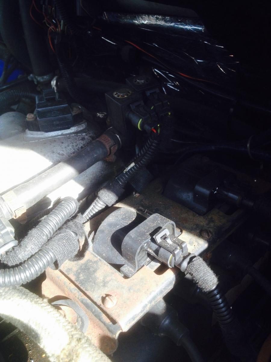

Алексей Ф. 10 093 Опубликовано 21 августа, 2017 (изменено) Может я испортил ГЭБУ многократными заменами предохранителя ? Сначала же не было "ошибки" , просто гаснул пульт газа и всё..Часов пять убил и ничего не вышло((Сначала думал, что проблема решена - снял патрубок с воздушного фильтра и увидел, что газовая рейка лежит на коллекторе впускном и протёрлась изоляция проводов идущих к газовой форсунке второго цилиндра (( Вернее один провод протёрся из двух, аж пара жилок медных лопнуло ((Газовую рампу газовщики из Черепа прикрутили на двух пластинах к болтам крепления бензиновой рампы , вот одна пластина и лопнула от вибрации и времени. В итоге рампа упала на коллектор одной стороной и упёрлась в него проводами 2 форсунки((Очень жаль, что я это сразу на дороге не заметил(( Изменено 21 августа, 2017 пользователем Алексей Ф. Поделиться сообщением Ссылка на сообщение Поделиться на другие сайты
Алексей Ф. 10 093 Опубликовано 21 августа, 2017 В общем снял я штекер с форсунки , провод потёрт, но вроде целый . Замотал изолентой.Потом решил хоть на проволочку притянуть к коллектору рампу, что бы не лежала. Перед этим зачем то решил открыть вентиль расходный . В итоге шевелю рампу и из неё травит газ , хотя двигатель не работает.Закрыл обратно вентиль , сбросил остатки газа , сняв подводящий шланг с рампы . Потом открыл по новой вентиль - не травит газ со снятого шланга. Завёл на бензине - не травит. Прикрутил шланг на место , завёл и попробовал перейти на газ - опять ошибка при переходе и та же самая - S 100 инжектор В((Поехал к газовщику, его нет на месте . Поболтал с ним 10 минут по телефону, решил ехать за ВДэшкой и прокладкой коллектора , но еле завёл двигатель на бензине - как будто залило его бензином, только педаль в пол помогла..Закрутил расходный вентиль, потом пару раз глушил авто у магазинов на пять минут - заводилась без проблем горячая. Поделиться сообщением Ссылка на сообщение Поделиться на другие сайты
Алексей Ф. 10 093 Опубликовано 21 августа, 2017 Сам побоялся раскручивать половинки впуска , поехал на сервис и там у ворот вместе всё разобрали , лопнувшую пластину заварили и всё собрали с новой прокладкой. Я только пластину снимал и ставил на место, крышку фильтра воздушного сам ставил с патрубком.Гайки все закисли на шпильках, три вывернулись вместе со шпильками (( Передняя шпилька вывернулась с резьбой(( Пришлось длинный болт вместо неё ставить . Взяли 500 руб с меня и 50 руб прокладка.Ещё раз по новой замотал изолентой повреждённый провод, стёр ошибку в ГЭБУ , но она опять выскочила при попытке перехода на газ((По пути домой попробовал на ходу перейти на газ , на оборотах - перешёл, но стал троить мотор. Потом переключил на бензин, но троение не пропало и стал моргать "чек" . Заглушил , завёл на бензине и троить перестал двигатель.Да же не знаю, что ещё сделать. Наверное вечером порошу диагноста местного перенести форсунки газовые на более удобное для их обслуживания место . Вроде он не против был по телефону)) Поделиться сообщением Ссылка на сообщение Поделиться на другие сайты
газель2005 2 737 Опубликовано 21 августа, 2017 Снизу форсунок газовых есть жиклеры и они иногда забиваются.Только осторожно раскручивай.Лучше даже сняв рампу. Поделиться сообщением Ссылка на сообщение Поделиться на другие сайты

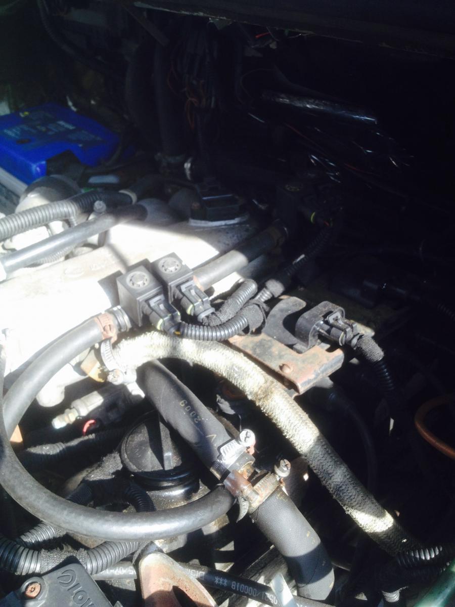

Алексей Ф. 10 093 Опубликовано 21 августа, 2017 (изменено) На этом фото видно , что передняя пластинка лопнула внизу и рампа упёрлась катушками в коллектор.На фото снизу уже снята пластина для сварки и видно потёртые провода на разъёме - разъём оригинальный или подходит от чего то ? Может отрезать его и прикрутить новый ? Изменено 21 августа, 2017 пользователем Алексей Ф. Поделиться сообщением Ссылка на сообщение Поделиться на другие сайты
Crady 8 673 Опубликовано 21 августа, 2017 разъём оригинальный или подходит от чего тообычный форсуночный.50 рублей красная цена. 1 Поделиться сообщением Ссылка на сообщение Поделиться на другие сайты
игнат 1 301 Опубликовано 21 августа, 2017 На этом фото видно , что передняя пластинка лопнула внизу и рампа упёрлась катушками в коллектор.На фото снизу уже снята пластина для сварки и видно потёртые провода на разъёме - разъём оригинальный или подходит от чего то ? Может отрезать его и прикрутить новый ?Можно отрезать и поменять ,разъёмы продаются,менял у себя все разъёмы,без проблем,заодно и гофру на все провода одел,чтоб не тёрлось. 1 Поделиться сообщением Ссылка на сообщение Поделиться на другие сайты
игнат 1 301 Опубликовано 21 августа, 2017 Вот как-то так. Старые разъёмы отрезал все.всё работает. 1 Поделиться сообщением Ссылка на сообщение Поделиться на другие сайты
