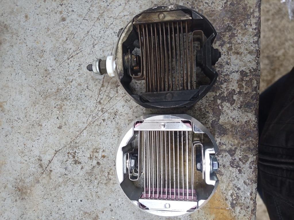

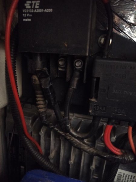

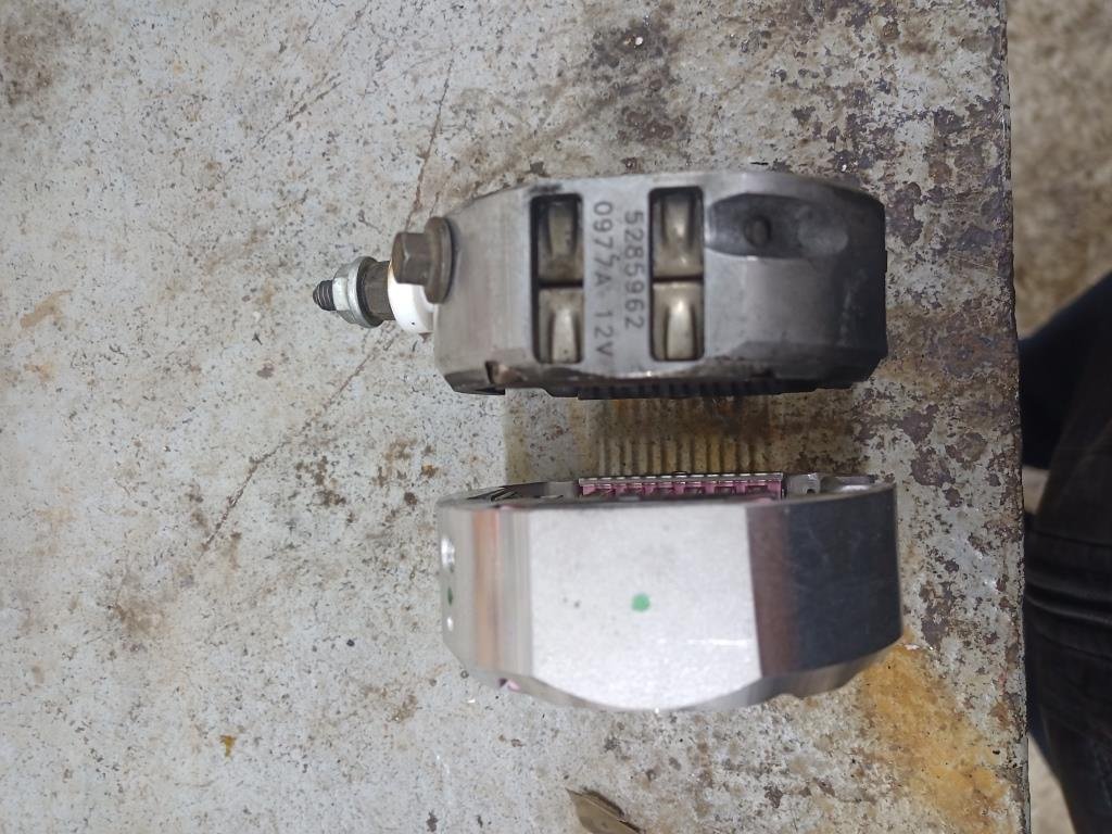

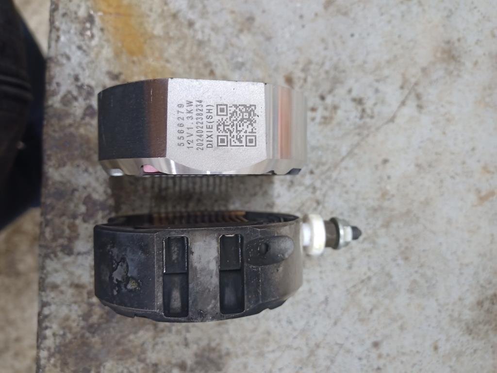

Позвонил знакомому, тот позвонил в Красноярск своим знакомым, никто не знает, что за глюк, т.к. гидроник с климатикой вообще не связан. Сбросил ошибки в очередной раз и всё заработало, уже неделю. Заказал на Озоне спираль накала. Сегодня пришла, в Фотоновской коробке, с куаркодом, только он почему-то пробивается как какие-то технологии Электролюкс. По внешнему виду тоже немного отличается. Кто-нибудь такие ставил, а то я что-то очкую. И ещё подзабыл, куда провод от спирали цеплять, на свободную клемму или на ту, где стоит провод (на фото)

У меня Бизнес,у тебя Некст.Наверное могут отличаться реле.Если нет,то сегодня сфоткаю как у меня подключено.
Можно ведь самому контроллер тыкнуть.
Да и зачем она нужна эта спираль,если утром греешь пжд.У меня спираль не включается после 3 минут работы Пжд при 0 на улице.
Vovchikk
@Alex030569  ПЖД почему-то отказывает в самый неподходящий момент.:smile: Пока тепло, настолько, что без спирали можно завести, всё в порядке, как только похолодает начинают иногда вылазить глюки. а надо ехать. Лучше каждые 100т.км. спираль менять.
