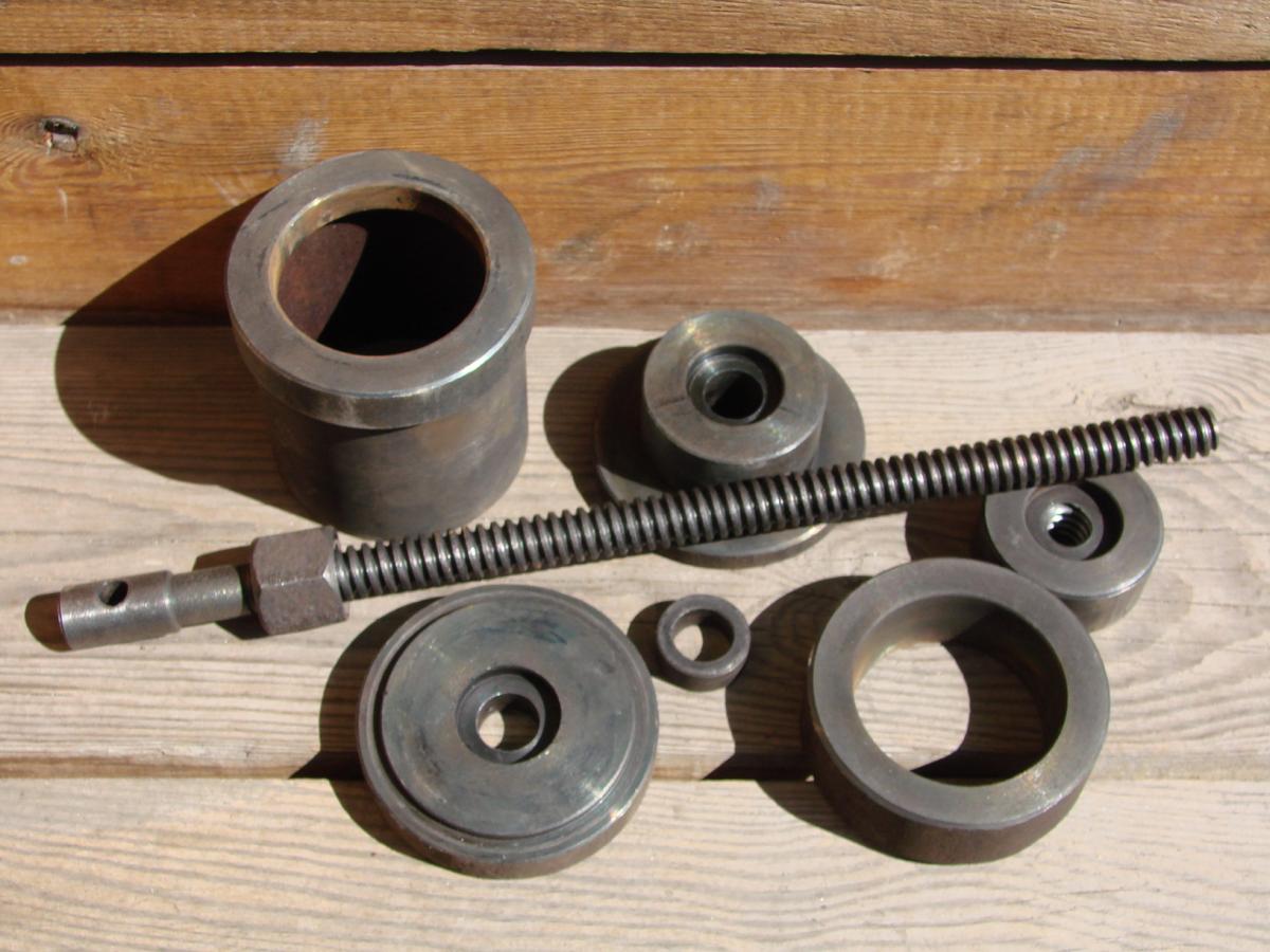

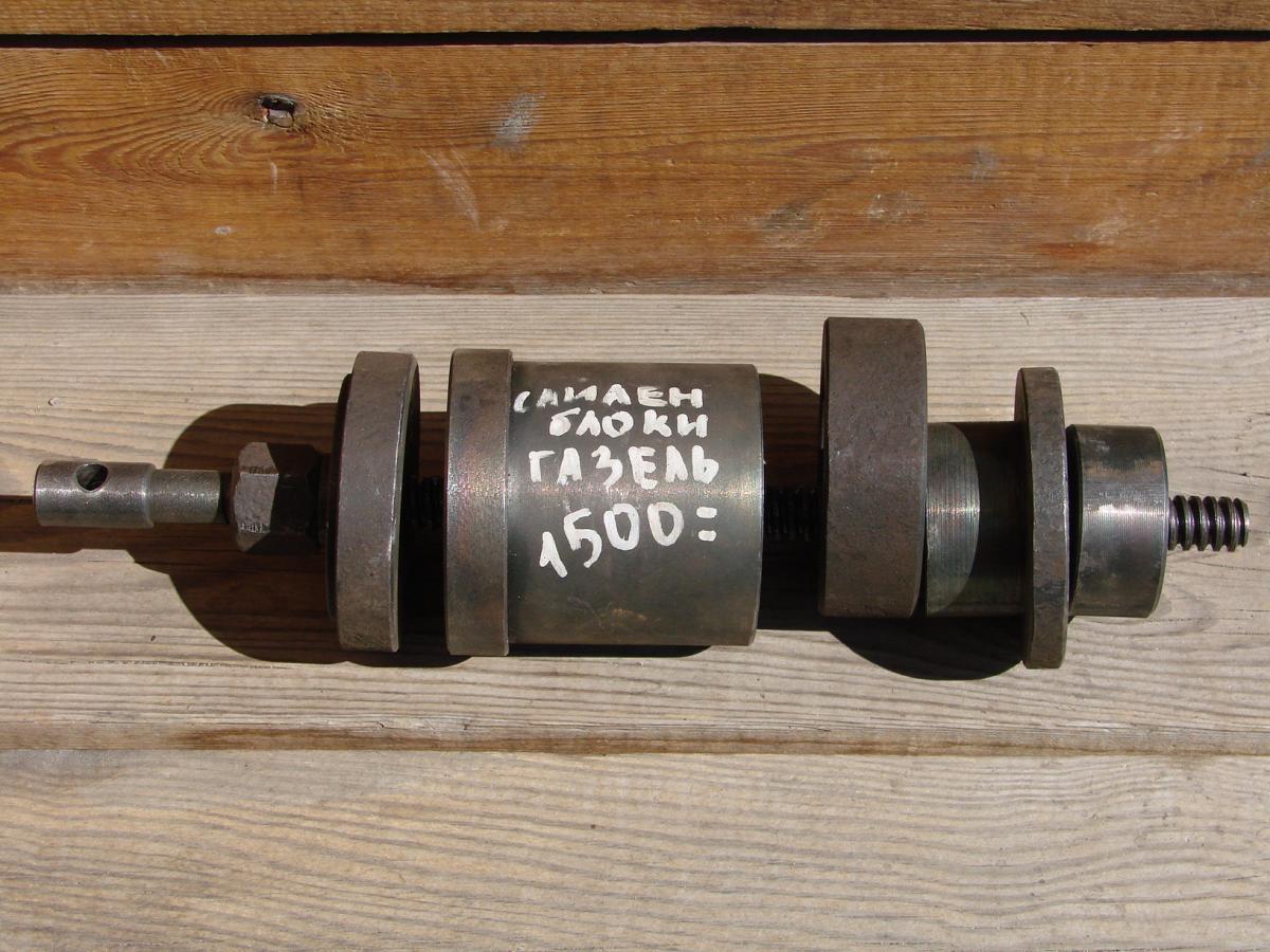

Onegin 35 Опубликовано 1 июля, 2013 Короче:1) чтобы снять сайлентблок, надо его просверлить для начала дрелью, сделав несколько дырок - сверлом на 8 в самый раз.2) чтобы вставить сайлентблок, сжимаем его хомутом от глушителя посередине или на одну треть от края, который вставлять в ухо будем, а затем забиваем его аккуратно в ухо, сняли хомут и добиваем.3) затягиваем пальцы на раздомкраченной машине.На прошлой неделе купил за 1500 р. съемник сайленблоков "газель".Весчь! Снял и установил два сайленблока играючи.Никакого фанатизма.Просто крутиш гайку ключем на 24 и всё как по маслу :-) Поделиться сообщением Ссылка на сообщение Поделиться на другие сайты
iluzi 12 Опубликовано 2 июля, 2013 На прошлой неделе купил за 1500 р. съемник сайленблоков "газель".Весчь! Снял и установил два сайленблока играючи.Никакого фанатизма.Просто крутиш гайку ключем на 24 и всё как по маслу :-)Фото съемника можно ? Поделиться сообщением Ссылка на сообщение Поделиться на другие сайты
Onegin 35 Опубликовано 2 июля, 2013 Фото съемника можно ?http://www.sp-kluch.ru/catalog/8139/2890/prisp_dlya_zameny_saylentblokov_gazel_sobol.html Фото съемника можно ?http://www.sp-kluch.ru/catalog/8139/2890/prisp_dlya_zameny_saylentblokov_gazel_sobol.html Примерно такой,но качество изготовления лучше :-) Поделиться сообщением Ссылка на сообщение Поделиться на другие сайты
paul799 854 Опубликовано 2 июля, 2013 Примерно такой,но качество изготовления лучше :-)Ну так сфотай свой - я сегодня тоже изучал эту тему, ибо предстоит епля с заменой. Такой, как на фото стоит 1400, а видел и ещё один - там даже упорные подшипники в конструкции присутствуют - цена 1700. Как это все должно работать, я не понял - жуткий набор железяк. Поделиться сообщением Ссылка на сообщение Поделиться на другие сайты
Onegin 35 Опубликовано 2 июля, 2013 Ну так сфотай свой - я сегодня тоже изучал эту тему, ибо предстоит епля с заменой. Такой, как на фото стоит 1400, а видел и ещё один - там даже упорные подшипники в конструкции присутствуют - цена 1700. Как это все должно работать, я не понял - жуткий набор железяк.Вот этот мой.Железяк действительно много,но в процессе работы всё становится понятно без инструкции.С внутренней резьбой только две детали.Есть стакан в который выпрессовываешь.Остальное для запрессовки. 2 Поделиться сообщением Ссылка на сообщение Поделиться на другие сайты

Александр11 75 Опубликовано 2 июля, 2013 Народ, а кто нибудь менял на Бизнесе сайлентблоки на передке, на переднем конце рессоры. Там меньшего размера стоят, и наружняя обойма не разрезана. Ну выбить не проблема, а как забивать то? стягивать то не получится.А что с ними случилось у тебя ? На вид они долго должны ходить там резины совсем мало.Вот этот мой.Железяк действительно много,но в процессе работы всё становится понятно без инструкции.С внутренней резьбой только две детали.Есть стакан в который выпрессовываешь.Остальное для запрессовки.Хороший набор третий год он у меня есть. 1 Поделиться сообщением Ссылка на сообщение Поделиться на другие сайты
