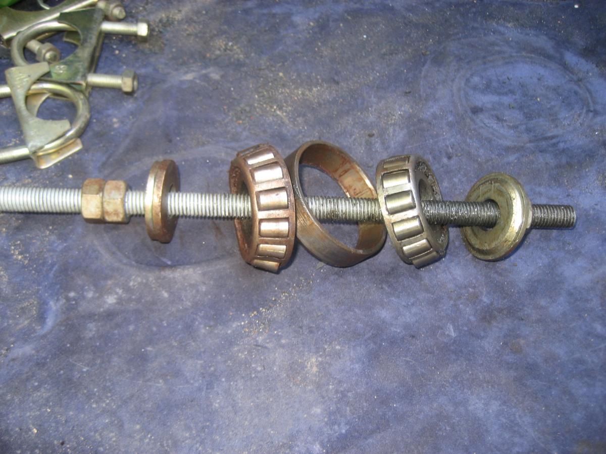

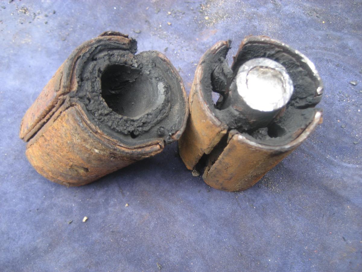

chainikoff 5 Опубликовано 18 июня, 2014 Небольшое резюме: Если в течении 5 и дальше лет Вы не меняли салейнблоки рассчитывать на то, что съемником вам удастся их выжать равны нулю. У меня съемник вышел из строя на первом сал.бл, вернул это чудо в магазин и стал шаманить подручными приблудами. На правой рессоре довольно быстро удалось выбить болт, затем просверлил в круговую сайлен. нагрел горелкой центральную втулку и кувалдой и старым шкворнем ее выбил, а затем все остатки. С левой было посложнее, болт мертво стоя на своем месте, не какие уговоры кувалдой и горелкой результата не дали, пришлось болгаркой срезать болт с двух сторон. Между проушиной кронштейна и сайлен. тонкий диск болгарки влезает, единственное придется пилить в круговую не пропилит с одного положения, не хватает диаметра диска. далее по той же схеме, дрель, горелка, кувалда. Впрессовывать как написано выше с помощью хомута (55), жидкого мыла, и преспособы - два внутренних ступичных подшипника, одна обойма , в метизах купил винт-штангу, и шайбы по размеру, на два сайлена хватит точно. Чтобы вставить новый болт, машину полностью отпускаем с подемника ,чтобы проушина рессоры не уперлась в верх кронштейна вставляем фомку или небольшой ломик, здесь нужен помощник путем вращения рулевого колеса , терпения и фомки вставляем болт, предварительно смазав графитовой смазкой. И вуаля. Поделиться сообщением Ссылка на сообщение Поделиться на другие сайты

chainikoff 5 Опубликовано 18 июня, 2014 Забить может и можно, а вот впрессовать молотком вряд ли получится. Поделиться сообщением Ссылка на сообщение Поделиться на другие сайты
SA.DIESEL 293 Опубликовано 19 июня, 2014 Забить может и можно, а вот впрессовать молотком вряд ли получится.все получается было бы желание. так же поочередно тупым зубилом или болтом по мет. вставкам не более 10 минут Поделиться сообщением Ссылка на сообщение Поделиться на другие сайты
Татарин 7 684 Опубликовано 1 июля, 2014 да чтоб забить их никакие приспособы не нужны, сжал хомутом и поочередно по краям, 5 минут и он там. Самое сложное их вынуть если не снимать рессоры или кронштейна. Я на днях менял, две шпильки на съемнике оборвал, не выдерживает резьба.Та-же ситуация в копейку.Когда покупал думал -"ну всё, теперь в пять минут" В пять секунд я стяжному болту открутил голову.Достал горелку, нагрел и вытащил втулку молотком с бородком выколотил лепестки. С хомутом за пару минут поставил новый.Правда хомут подшаманеный немного А производителю съёмника " Сэнк ю вери мач! … Вот ур-р-роды…" :D Поделиться сообщением Ссылка на сообщение Поделиться на другие сайты

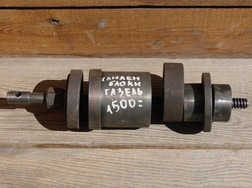

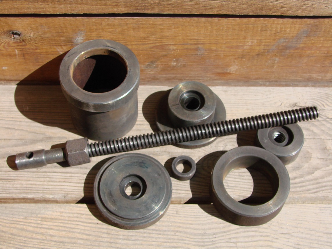

Onegin 35 Опубликовано 27 сентября, 2014 Небольшое резюме: Если в течении 5 и дальше лет Вы не меняли салейнблоки рассчитывать на то, что съемником вам удастся их выжать равны нулю. У меня съемник вышел из строя на первом сал.бл, вернул это чудо в магазин и стал шаманить подручными приблудами.повторяюсь... уже публиковал фото моего съемника. Ищите именно такой. Этому станку без разницы 5 или 100 лет не менялся сайленблок - вытащит и запрессует обратно. При помощи его можно проводить соревнования на время и ставить рекорды тут на форуме. Рессоры и кронштейны снимать не надо. 1 Поделиться сообщением Ссылка на сообщение Поделиться на другие сайты
paul799 849 Опубликовано 28 сентября, 2014 повторяюсь... уже публиковал фото моего съемника. Ищите именно такой. Этому станку без разницы 5 или 100 лет не менялся сайленблок - вытащит и запрессует обратно. При помощи его можно проводить соревнования на время и ставить рекорды тут на форуме. Рессоры и кронштейны снимать не надо.Ты бы ещё в сборе сей девайс опубликовал, ибо в автомагазинах он в собранном виде продаётся. А на фото вижу лишь винт и кучу шайбочек-втулочек. Поделиться сообщением Ссылка на сообщение Поделиться на другие сайты
Onegin 35 Опубликовано 28 сентября, 2014 В магазине выглядит так. Стоил полтора рубля два года назад...но он того стоит ) 2 Поделиться сообщением Ссылка на сообщение Поделиться на другие сайты
YaKuT-ST 132 Опубликовано 5 октября, 2014 В магазине выглядит так. Стоил полтора рубля два года назад...но он того стоит )Резьба трапециевидная, рассчитана на большие нагрузки, четкий девайс, своих денег стоит... Поделиться сообщением Ссылка на сообщение Поделиться на другие сайты
ser-007 1 182 Опубликовано 5 октября, 2014 Резьба трапециевидная, рассчитана на большие нагрузки, четкий девайс, своих денег стоит... подтверждаю!...весчь зачетная!...у меня такой же. 1 Поделиться сообщением Ссылка на сообщение Поделиться на другие сайты
