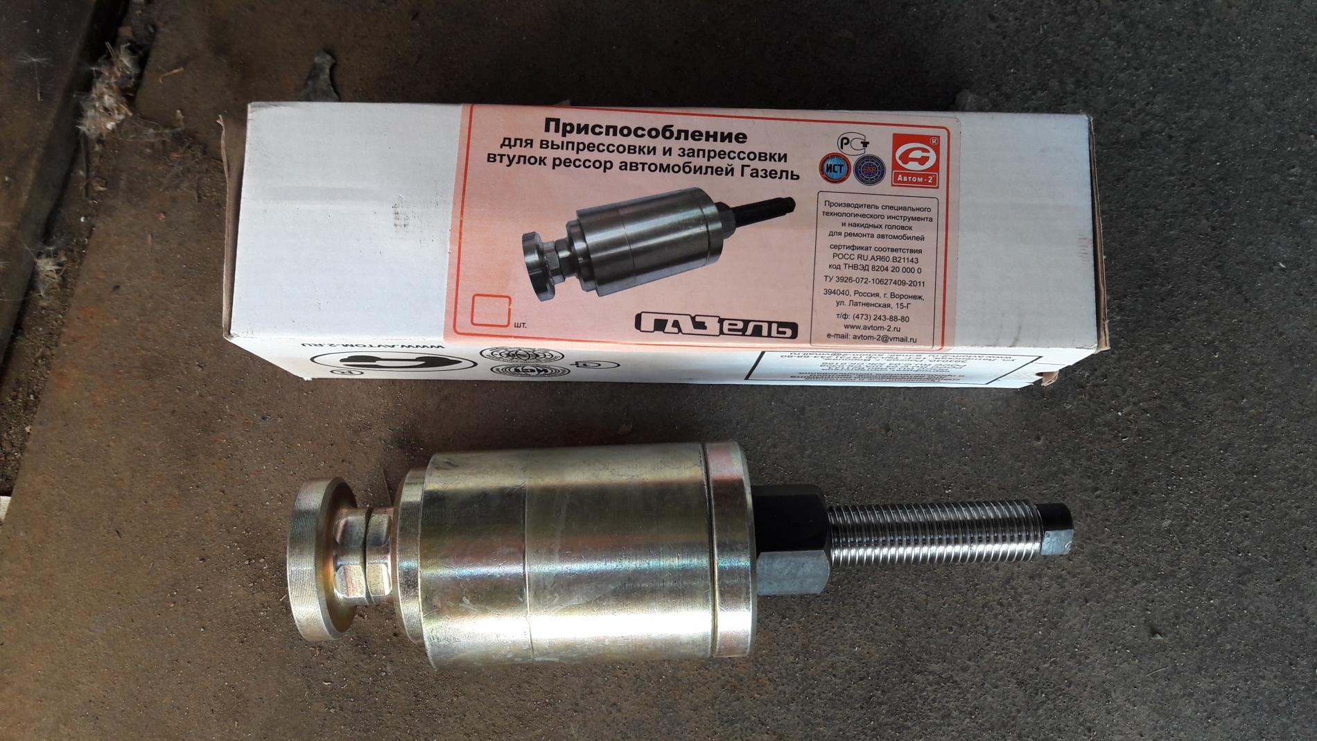

strattec 258 Опубликовано 30 мая, 2016 купил вот такой съемник, пока ещё не пользовался Поделиться сообщением Ссылка на сообщение Поделиться на другие сайты
Ivan Rogozin 415 Опубликовано 30 мая, 2016 мне когда на сервисе выпресовывали все резинки салентбока издырявили дрелью по кругу и проблем не было Поделиться сообщением Ссылка на сообщение Поделиться на другие сайты
Игорь85 755 Опубликовано 30 мая, 2016 купил вот такой съемник, пока ещё не пользовалсяу меня самодельный, типа такой-же. выпрессовать, без проблем, запрессовать не реально. плюс в том что рессору снимать не надо. Поделиться сообщением Ссылка на сообщение Поделиться на другие сайты
Татарин 7 559 Опубликовано 30 мая, 2016 Всё уже придумано,и опробовано.Надо только тему проштудировать.И стоит в разы дешевле.Газовой горелкой греем внутреннею втулку,которая потом свободно вытаскивается пассатижами. Бородком выколачиваются остатки сайлентблока. Хомутом выпуска от "классики" сжимается новый сайлентблок и молотком по кругу не спеша заколачивается . Все инструменты, многоцелевого назначения.Ну, кроме хомута .Не надо рвать жили закручивая этот съёмник. Делов-то на копейку. ;) 1 Поделиться сообщением Ссылка на сообщение Поделиться на другие сайты
