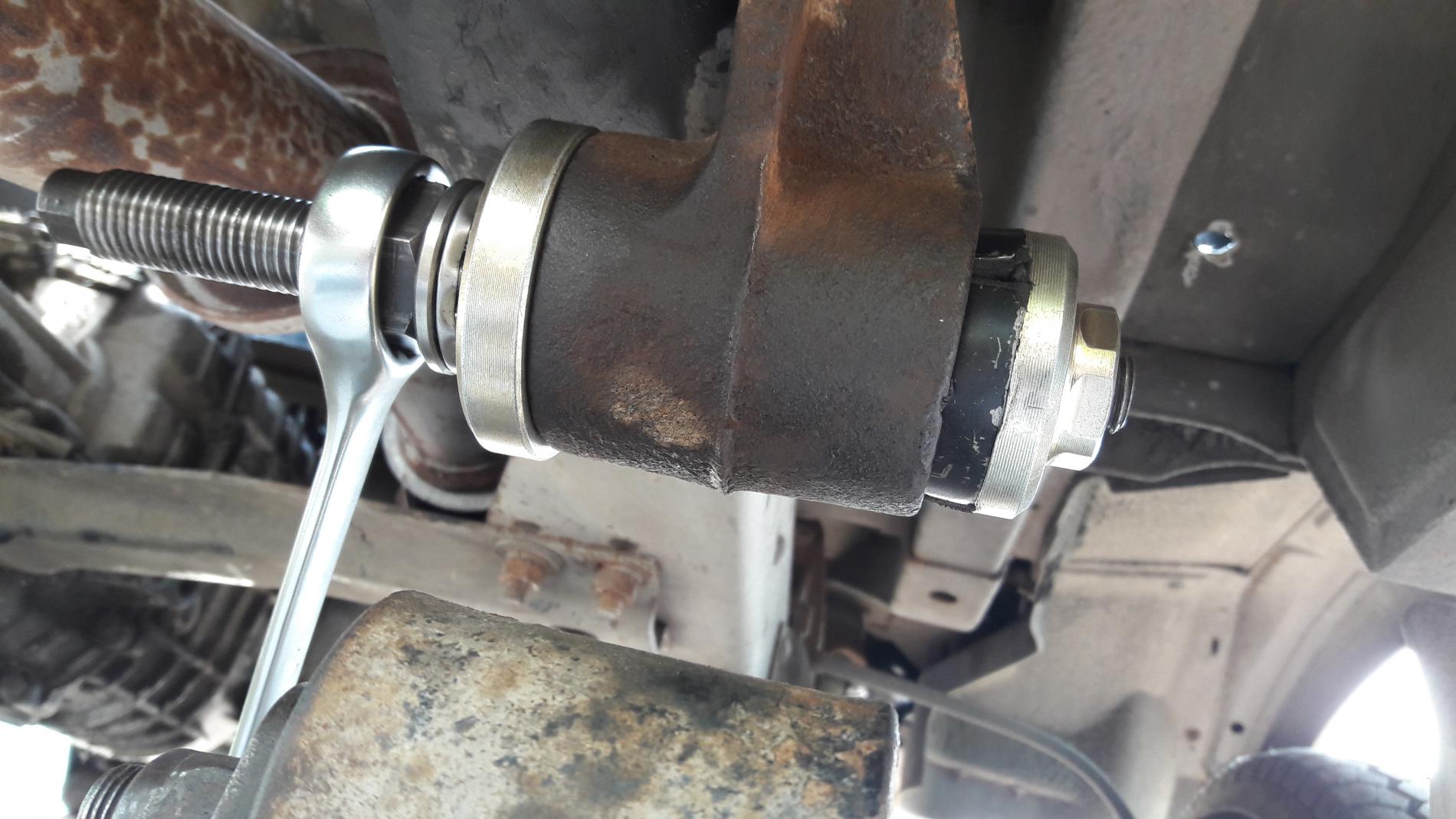

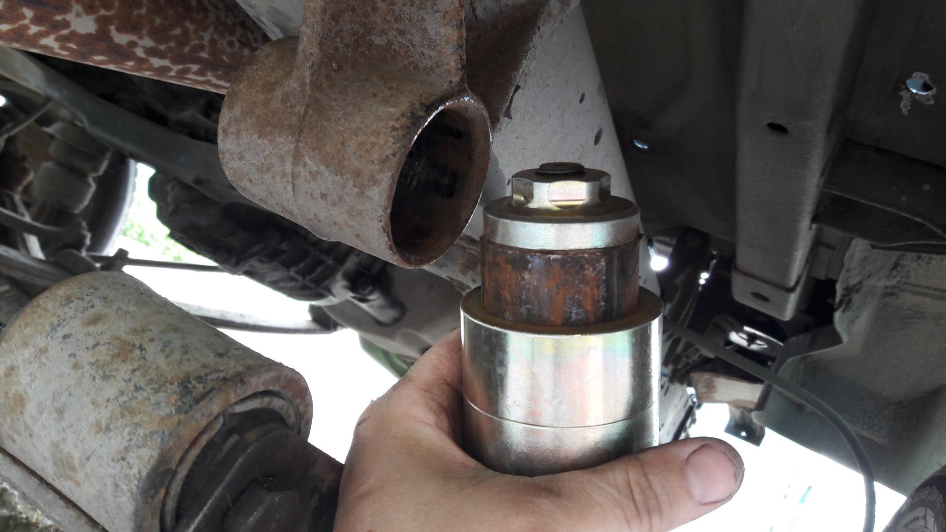

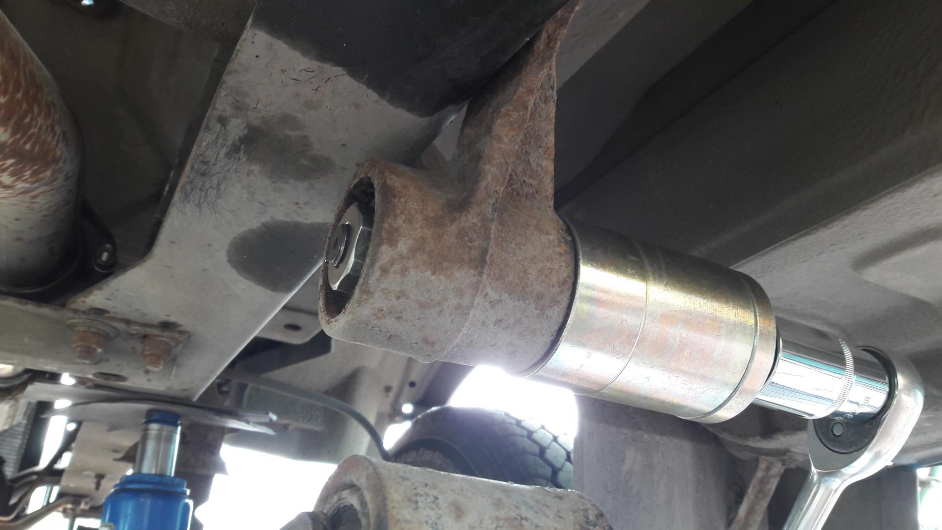

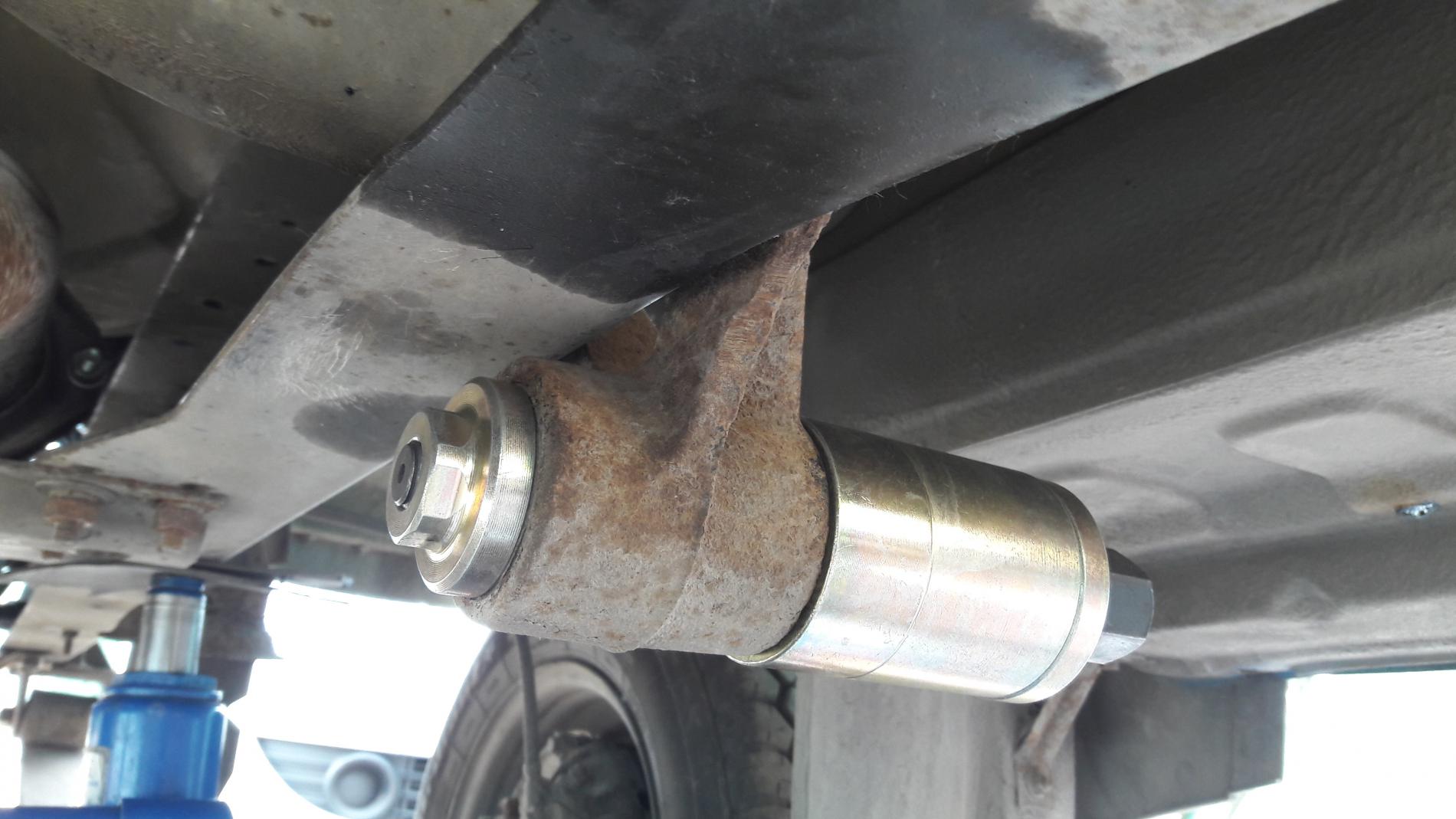

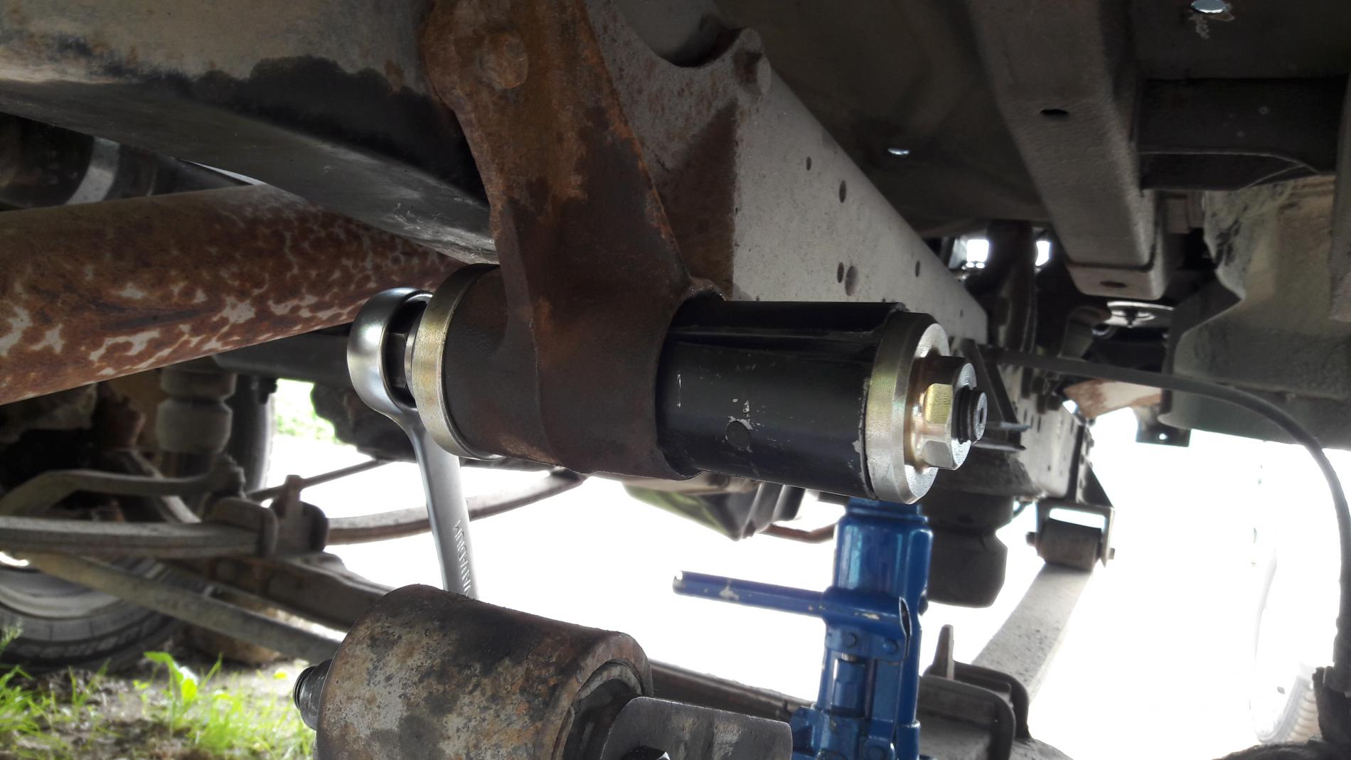

Игорь85 755 Опубликовано 30 мая, 2016 Всё уже придумано,и опробовано.Надо только тему проштудировать.И стоит в разы дешевле.Газовой горелкой греем внутреннею втулку,которая потом свободно вытаскивается пассатижами. Бородком выколачиваются остатки сайлентблока. Хомутом выпуска от "классики" сжимается новый сайлентблок и молотком по кругу не спеша заколачивается . Все инструменты, многоцелевого назначения.Ну, кроме хомута .Не надо рвать жили закручивая этот съёмник. Делов-то на копейку. ;)съемником выпрессовывается без проблем, греть ни чего не надо, ну а дольше хомут, делов на пол часа. с горелкой дольше получается. Поделиться сообщением Ссылка на сообщение Поделиться на другие сайты
aca300 95 Опубликовано 30 мая, 2016 Зачем вообще что то греть? Высверливаете резину сверлом по дереву по кругу и вытаскиваете центральную втулку. Оставшиеся 3 лепестка выбивает молотком и выколотой. Поделиться сообщением Ссылка на сообщение Поделиться на другие сайты
Татарин 7 560 Опубликовано 30 мая, 2016 Есть технология по переработке старой резины.Суть её в том что резину обрабатывают жидким азотом ,а потом механически разрушают.К чему это я? А к тому, что то, что я описал( по наработкам клубарей),можно выполнить "на коленке" в поле.Без электричества и съёмников стоимостью за штукарь.Притом что тут люди на масло нормальное жмутся. ;) Поделиться сообщением Ссылка на сообщение Поделиться на другие сайты
strattec 258 Опубликовано 30 мая, 2016 Зачем вообще что то греть? Высверливаете резину сверлом по дереву по кругу и вытаскиваете центральную втулку. Оставшиеся 3 лепестка выбивает молотком и выколотой.я так делал, минут 5 всего уходило на одну сторону. Поделиться сообщением Ссылка на сообщение Поделиться на другие сайты
strattec 258 Опубликовано 2 июня, 2016 опробовал в деле, замена 10 минут на 1 сторону. и не какого напряга трещётка с головкой и ключ 2 Поделиться сообщением Ссылка на сообщение Поделиться на другие сайты
Vovka31 514 Опубликовано 7 июня, 2016 опробовал в деле, замена 10 минут на 1 сторону. и не какого напряга трещётка с головкой и ключ Значит старый сидел не плотно. У меня съемник такой же, только самодельный. Болт один раз на нем оборвал, от тугого сайлентблока. теперь валяется. А у тебя если от трещотки вышел, то от молотка он бы с двух ударов вылетел. Поделиться сообщением Ссылка на сообщение Поделиться на другие сайты
Татарин 7 560 Опубликовано 7 июня, 2016 Значит старый сидел не плотно. У меня съемник такой же, только самодельный. Болт один раз на нем оборвал, от тугого сайлентблока. теперь валяется. А у тебя если от трещотки вышел, то от молотка он бы с двух ударов вылетел.Да,нет Вовка.У него просто съёмник с упорным подшипником.Я, на своём, два раза голову болту откручивал,накидным ключом и метровой трубой.Тоже валяется. :D Поделиться сообщением Ссылка на сообщение Поделиться на другие сайты
