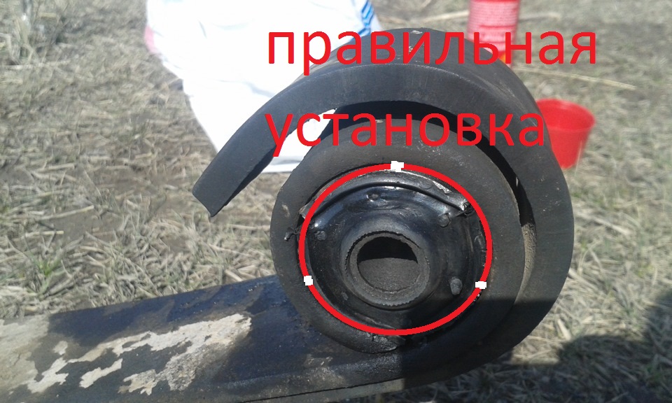

Vadim _vi 752 Опубликовано 29 июня, 2016 (изменено) НЕ вытерпел, решил свои копейки выложить. Если не хочет крутиться ключем, то женой болгарина и круг 125х0,8 отрезает только впуть и не надо изгаляться. Пишу про ЦМ газель 2705. Плтом высверливается резина с/блока и все, остальное никакого труда не представляет. Никаких кувалд, зубил и прочих первобытных приспособлений. Прошлый год менял блоки, так сам не могу уже, тяжело в моем возрасте. Пригласил двух парней соседей, далеких от профессии автослесаря, показал им что и как сделать и пока я ездил на велосипеде им за пивом с одной стороны было все снято и запрессованы новые блоки. Поэтому считаю что трудностей здесь никаких нет, просто мы сами создаем их/труднгости/ и с честью преодолеваем. Тем паче сейчас тепло. УФфф, много букаффф налепил. Да, про возраст, мне как бы уже 70 годков. Изменено 29 июня, 2016 пользователем Vadim _vi 4 Поделиться сообщением Ссылка на сообщение Поделиться на другие сайты

Vadim _vi 752 Опубликовано 29 июня, 2016 Не знаю, все время ставил штатные с/ блоки и никаких проблем не было. Нужно просто правильно их затягивать на авто, т е на прямых рессорах, этому меня еще на волге научили таксисты. Первое время менял эти втулки на рессорах чуть не каждый месяц, потом таксисты подсказали и все, научился и теперь на газели горя не знаю. Ставлю любые, которые имеются в магазе. Ценой не удивишь. :rolleyes: :D Поделиться сообщением Ссылка на сообщение Поделиться на другие сайты
aktau84 34 Опубликовано 29 июня, 2016 Не знаю, все время ставил штатные с/ блоки и никаких проблем не было. Нужно просто правильно их затягивать на авто, т е на прямых рессорах, этому меня еще на волге научили таксисты. Первое время менял эти втулки на рессорах чуть не каждый месяц, потом таксисты подсказали и все, научился и теперь на газели горя не знаю. Ставлю любые, которые имеются в магазе. Ценой не удивишь. :rolleyes: :Dкак это на прямых рессорах вы что перед тем как затягивать машину по самые помидоры всякого что подруко попадется загружаете и выпрямляете рессоры? Поделиться сообщением Ссылка на сообщение Поделиться на другие сайты
Alex030569 6 769 Опубликовано 30 июня, 2016 как это на прямых рессорах вы что перед тем как затягивать машину по самые помидоры всякого что подруко попадется загружаете и выпрямляете рессоры?Затянуть можно и позже,когда загрузишь авто.Недавно меняли сайлент блок в сервисе.Машина на подъемнике висела.Говорю-опустите хотябы,потом затяните.Слесарь посмотрел на меня высокомерным взглядом и затянул на вывешенной машине.Я,говорит,уже 15 лет работаю и знаю как надо затягивать.Опустили потом машину.Я ему говорю-видишь машина боком стоит.Ослабляй и затягивай заново.Пошел переделывать.Vadim _vi,всё правильно пишет.Если его затянуть на вывешенном авто,а потом грузануть,резину выворачивает внутри сайлент блока,рвет.И долго они не проходят. Поделиться сообщением Ссылка на сообщение Поделиться на другие сайты
dvitriy.40rus 500 Опубликовано 30 июня, 2016 (изменено) подскажите друзья какие хорошие салейнблоки обычные заводские на резиновой основе или поулерановыет нашел два типа одни синие ставятся с двух сторон посередине втулка а другие цельный поулеретан по середине втулка а наружний корпус металлический и туда залит поулеретан я заводские поменял на 60т. поставил ТРЕКовские и до 187т с ними все было прекрасно, так и продал машину. какое сейчас качество у ТРЕКа не могу сказать, времени много прошло.протягивается любая подвеска при 50% нагрузке. чтобы саленты работали в обе стороны одинаково. при затяжке на весу салент просто порвет при полном проседании подвески. чему будут рады сервесмены.так же надо правильно ставить салент в рессоруэто очень сильно влияет на срок службы салента Изменено 30 июня, 2016 пользователем dvitriy.40rus 2 Поделиться сообщением Ссылка на сообщение Поделиться на другие сайты
КОЛЯН69 55 Опубликовано 30 июня, 2016 протягивается любая подвеска при 50% нагрузке.Это и есть пустой автомобиль на колёсахРябята,нодо учитывать ходы подвесог,будь то Газель или ВедроверПравильная подвеска та,которая работает и на ход и на сжатие так как ей предсказано.Если мы увеличиваем ход,то зажимаем отбой и наоборот.Ход подвески,вот важный параметр. Поделиться сообщением Ссылка на сообщение Поделиться на другие сайты
dvitriy.40rus 500 Опубликовано 30 июня, 2016 Это и есть пустой автомобиль на колёсахна легковой да, надо протягивать на яме спущенной с домкрата. на грузовой нет. на пустом в стандарте серьга вообще прямо стоит. нужно чтобы нагрузились подрессорники. съемники вещь хорошая если правильно пользоваться и немного модернизировать его.1. прежде чем вынимать салент, надо зубилом или железной отверткой хорошо ударить по железякам салента, чтобы стронуть от ржавчины.2. под гайку или болт смотря как ставить, короче с какой стороны крутите подложить подшипник. я использовал старый выжимной сцепления и шайбы от болтов рессор для переднего кронштейна рессоры.3. смазать резьбу болта съемника маслом. почему то оказалось лучше отработкой чем чистым.без этого болт съемника я сломал сразуставить со съемником лучше и правильнее. входит ровно. правда у меня это был просто выжимной и болт с большой шайбой. но это уже выбор каждого. кому то и молотком интереснее. не забываем по хорошему обстучать рессору от ржавчины. бьём молотком не стесняясь. и пошоркать внутри уха рессоры.ни чего сложного и не долго. 1 Поделиться сообщением Ссылка на сообщение Поделиться на другие сайты

Vadim _vi 752 Опубликовано 30 июня, 2016 как это на прямых рессорах вы что перед тем как затягивать машину по самые помидоры всякого что подруко попадется загружаете и выпрямляете рессоры?Нет, я давно сделал приспособу при помощи которой натягиваю рессоры, т е получается, что я как бы нагружаю в кузов и они выпрямляются и все. Просто швеллер и две скобы, скобы тянешь болтгом вниз и рессора выпрямляется и все. Поделиться сообщением Ссылка на сообщение Поделиться на другие сайты
