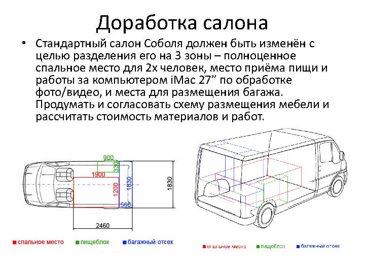

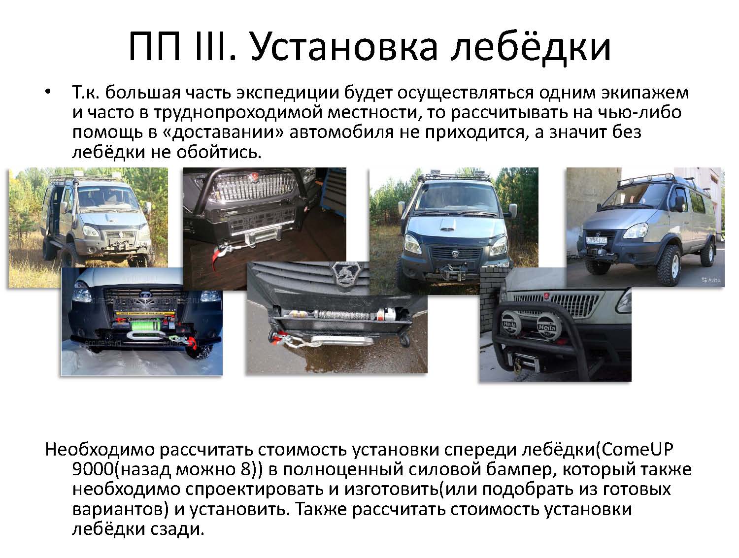

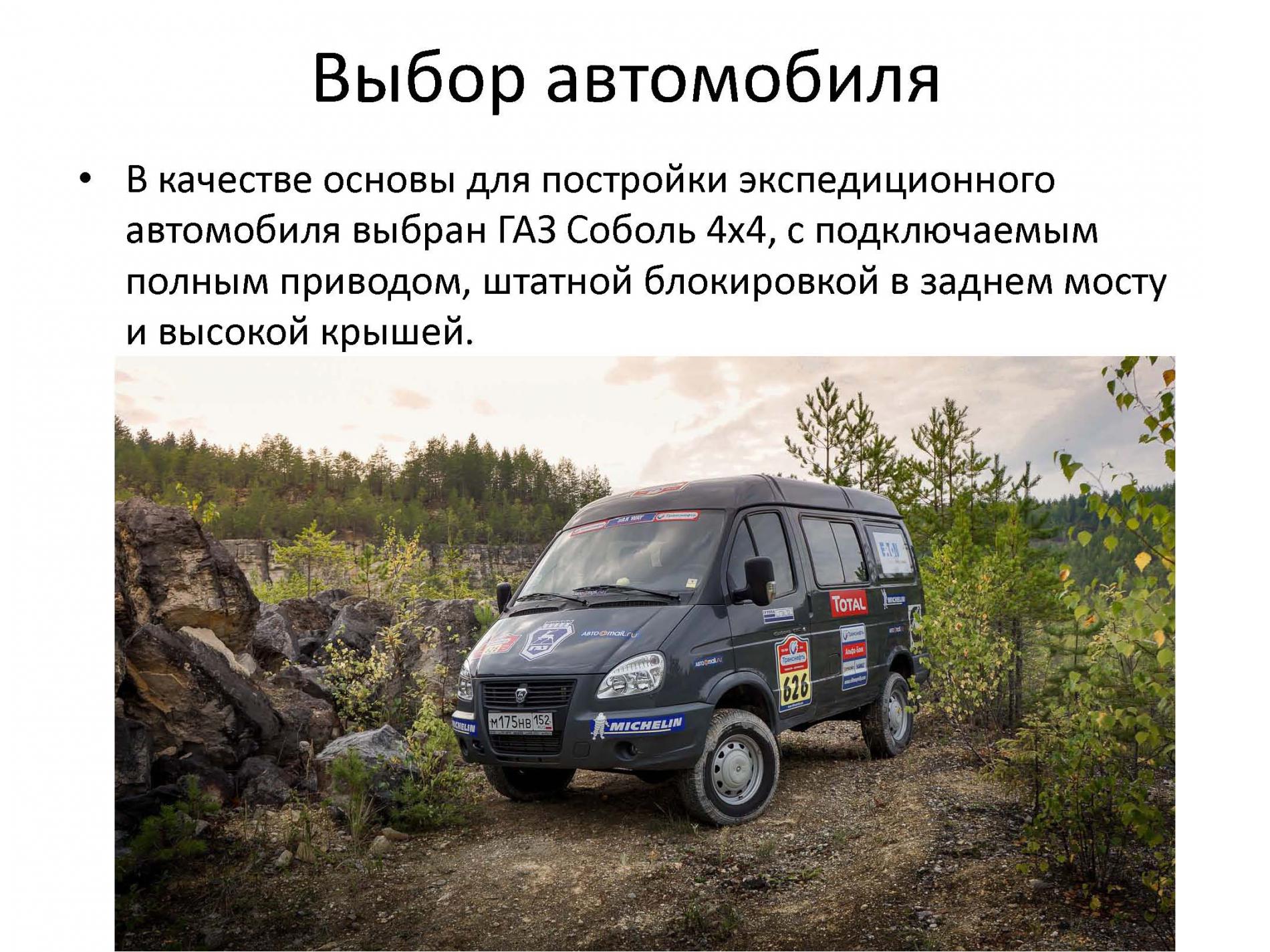

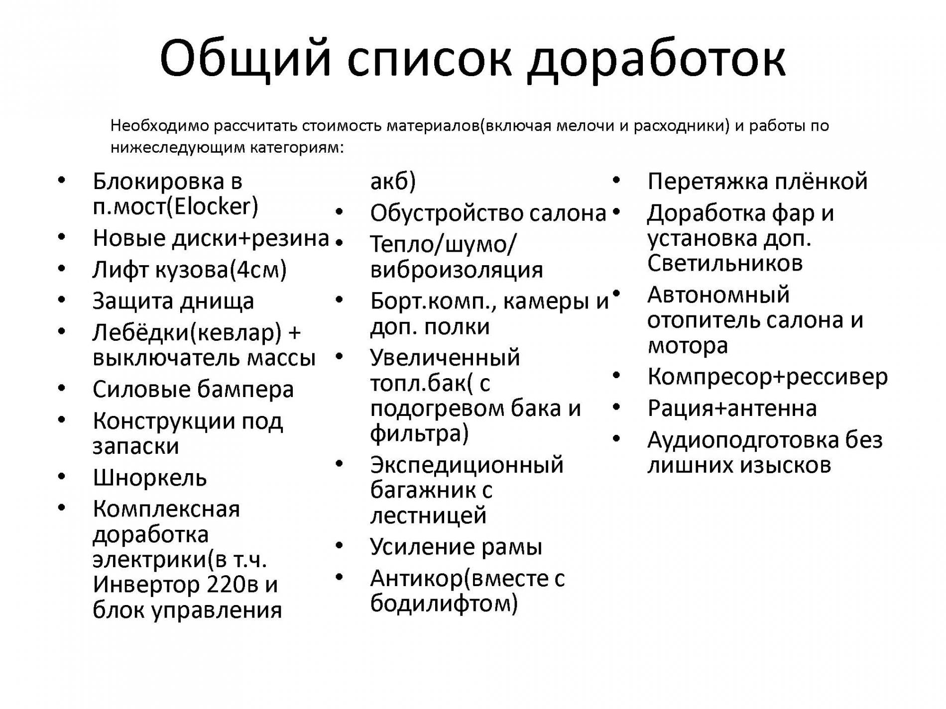

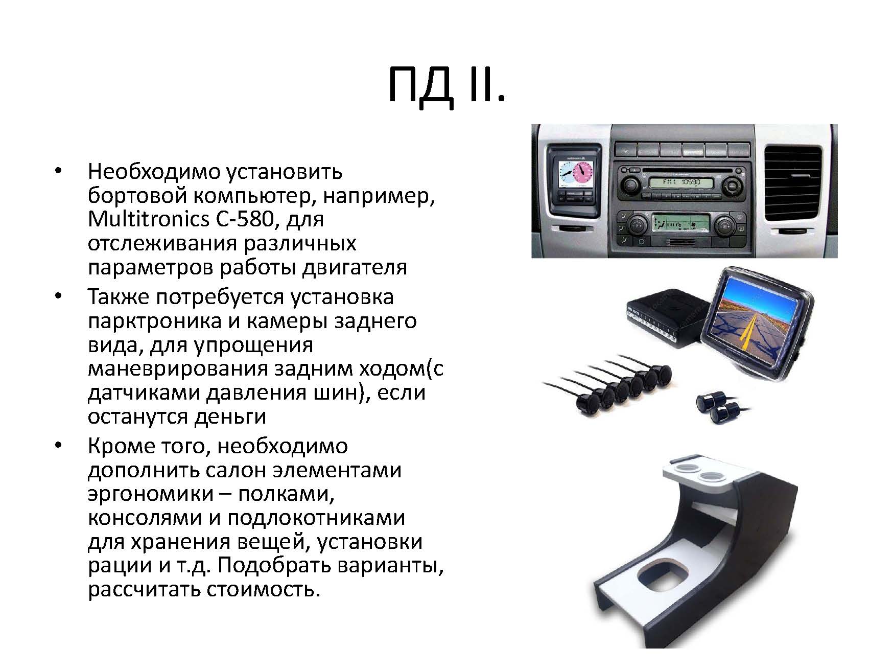

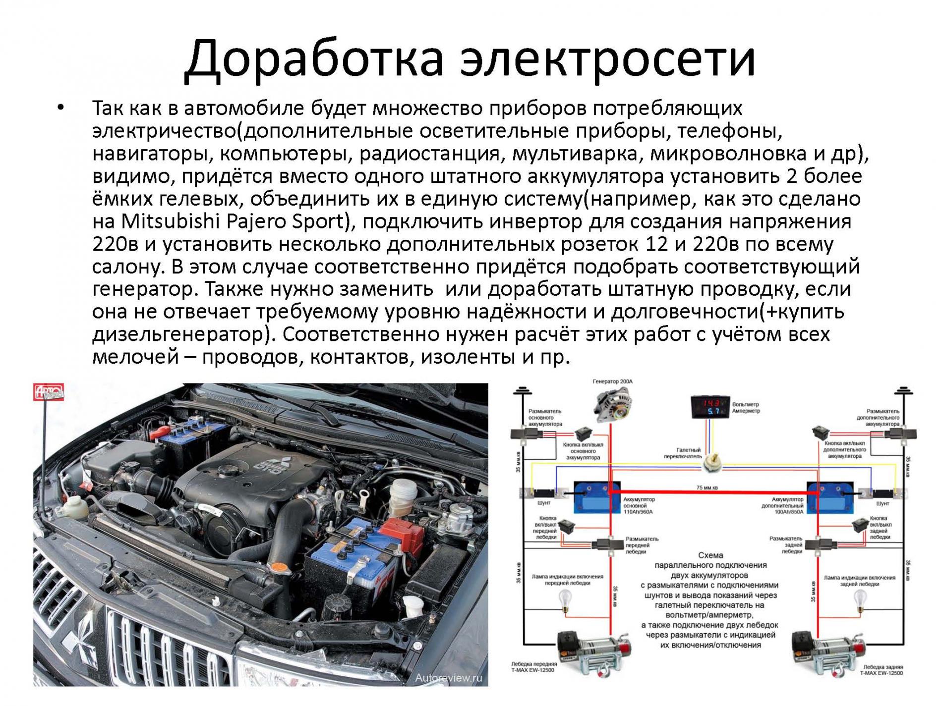

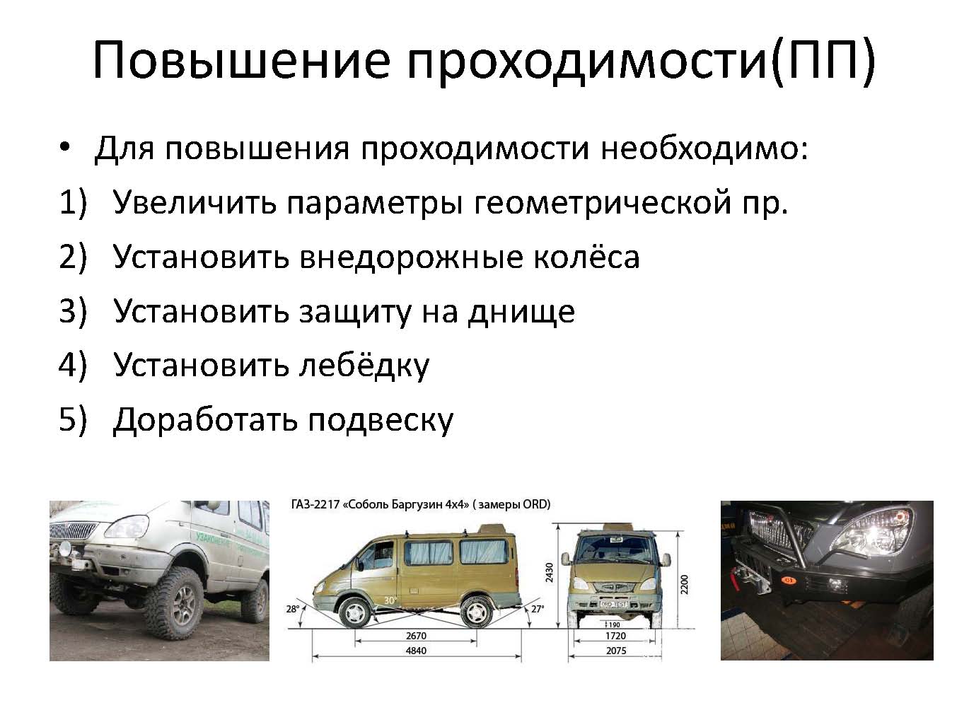

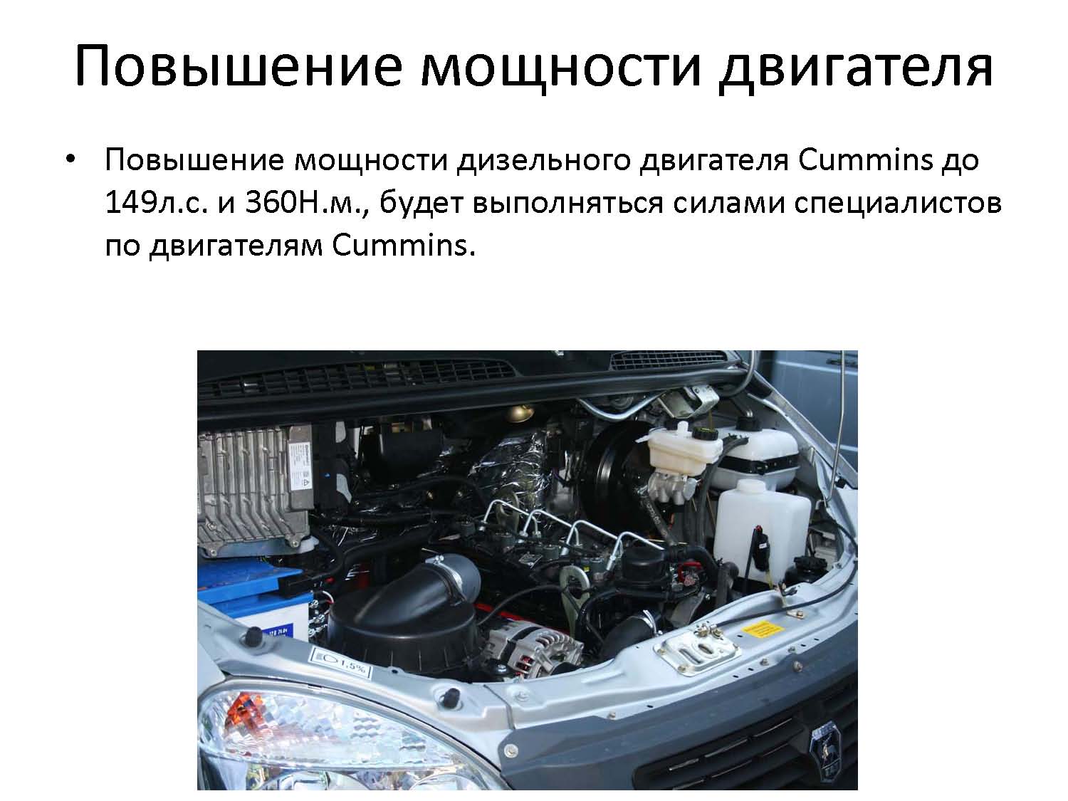

RedLineRSi 181 Опубликовано 1 июня, 2016 Сегодня расскажу вам о том, с чего начинались доработки нашего Соболя.А начинались они, конечно же, со списка того, что необходимо сделать с машиной, с учётом наших целей, задач и бюджета. Но сначала, хотелось бы вернуться во времени на год назад и рассказать предысторию.Год назад мы решили, что, прежде чем заводить детей, надо бы нам немножко прокачать собственные мозги. Не в плане какой-то дополнительной эрудиции или общенаучных знаний, из которых обычно строится "образование" человека. А в плане некой житейской мудрости — тех знаний и умений, на которых строится сама человеческая жизнь и быт. Этими знаниями не блеснёшь в светской беседе с друзьями, и благодаря им вас не возьмут на более высокооплачиваемую должность. Но, благодаря им, жизнь становится осмысленней и легче. И, чтобы этих знаний набраться, мы решили проехать на машине по стране и как можно больше разговаривать с людьми, которые захотят поделиться с нами своим жизненным опытом. А мы будем внимательно слушать, осмысливать и записывать.И, так как в тот момент я владел автомобилем Great Wall Hover(уже вторым по счёту), изначально ехать мы собирались на Ховере. Почему? В первую очередь потому, что я был в Ховерах полностью уверен! Машина меня абсолютно устраивала по комфорту и проходимости, но самое главное — суммарно за 6 лет и 160 000км владения двумя Ховерами(Н2 и Н5), у меня только однажды, на Н2, сломался генератор(между прочим, не китайский, а производства Mitsubishi) и больше НИКОГДА И НИЧЕГО не ломалось, только менялись расходники — масла, фильтры, лампочки. И всё это, при стоимости новой машины ниже 1 000 000р! Каждое утро, подходя к Ховеру, я просто знал, что я сяду, он заведётся и довезет меня куда я захочу, будь то покатушки с Трофи-Лайф в Шатуре или поездка в Варшаву, Крым, Сочи. И по-моему, это самое главное, что требуется от машины в дальнем путешествии — уверенность в её надёжности!На тот момент, знания на тему подготовки внедорожных и экспедиционных автомобилей полностью отсутствовали — это была совершенно новая тема для меня. Поэтому я начал топик на форуме Ховер-клуба, где задал этот вопрос, в надежде на советы более опытных ховероводов и путешественников. Они откликнулись(за что им большое спасибо) и с их помощью был составлен проект по доработке Ховера.На самом начальном этапе зарождения идеи путешествия, наш экспедиционный автомобиль мне виделся таким.Так как моему Н5 было уже почти 3 года(и 90 000км), а хотелось вложить в машину не мало денег и потом пользоваться ей ещё несколько лет, то мы решили купить новый Н3new, в нём и двигатель с турбиной должен был быть чуть помощнее. Но, к тому моменту, как накопили денег, продажи Great Wall в России уже были прекращены.После того, как первый шок и огорчение от этой новости прошли, начались поиски нового автомобиля для грядущего путешествия. С учётом нашего бюджета не более 1 млн. руб., в итоге были выбраны 10 автомобилей. По какому принципу, среди прочих, победил ГАЗ Соболь, вы уже, возможно, читали в нашей заметке о выборе автомобиля. В процессе обсуждения доработок, на примере Ховера, у меня уже появились некие знания о том, что нужно доделывать в автомобиле. Основываясь на них, была сделана презентация по Соболю, с которой я обратился к опытным соболеводам, таким как Пётр Груздев и людям, которые занимаются постройкой внедорожников и экспедиционников. Каждый пункт долго обсуждался с множеством опытных людей, у каждого из которых было своё мнение, но в итоге сформировался финальный вариант, по которому началась работа.Итак, пройдёмся по всем страничкам презенташки и посмотрим, что из этих задумок пошло в работу, а что осталось до лучших времён:Тут особо комментировать нечего, просто список над чем работать.Эта страничка просто для понимания, какую машину надо будет ковырять.Чип-тюнинг производился мастерами из N-gin. Подробности и видео об этой операции опишу отдельно. Также, надеюсь, успею перед отъездом загнать Соболя на дино-стенд, чтобы посмотреть какие реально получились характеристики.Здесь пункты о повышении проходимости, комментировать вроде не нужно.Лифт кузова именно на 4см выбран потому, что не влечёт за собой никаких прочих изменений, в виде удлинения шлангов, тяг, переноса различных бачков и тд. Уже сделано, пост будет.Размер колёс почти стандартный, чтобы не увеличивать нагрузку на ходовую, в т.ч. на злосчастные ступичные подшипники, а также чтобы они влезали в арки(однако они всё равно чуть не влезают и трутся о подкрылки, при максимально вывернутом положении, так что арки еще нужно будет немного подрезать). Диски получились K&K Линкс 7х16 с вылетом ЕТ35, т.е всего на пол дюйма шире стандартных, зато на 3кг легче. Резина, как и написано, Купер Дискаверер 245/75/R16, исходя из множества положительных отзывов о ней тех, с кем общался. На трассе уже протестировано — по ощущениям точно лучше стандартных колёс с Быстрицей. Жаль только стирается Купер быстро, но на нашу поездку должно хватить. Отдельного опишу. Защита пока никакая не установлена, но планируется 1 лист спереди, от "намордника", почти до моста. И ещё на раздатку, больше ни на что денег нет) Антикор заводской, достался в подарок от дилера Луидор и, из соображений нехватки $(пусть это будет наш условный знак и далее, везде где он будет стоять, это будет значить, что причина — недостаток денежных средств), другого пока не будет. Когда вернёмся и заработаем, проантикорим по полной отдельно) Лебёдка будет только одна($), двенадцатитысячная, съёмная, чтобы цеплять и на перед и на зад. Сергей из 4х4SERVICE неоднократно напомнил мне, что дурацкая это затея и что кочевряжиться в грязи, пытаясь дотащить из багажника и установить лебёдку — аттракцион для мазохистов. Но $ решают всё, и когда их нет, от одного понимания его правоты, вторая лебёдка появиться не может. Опять же из-за $, а также из-за нежелания тащить на протяжении десятков тысяч километров на морде груз в виде силового бампера, там будет только кунгурин, к которому будет крепиться лебеда и доп. фары. В случае недовольства, со стороны сотрудников ГИБДД, откручивается 8 болтов и он убирается в багажник. Отказаться от заднего силовика не удалось, т.к. к нему будет крепиться запаска на калитке. Об этих пунктах рассказы тоже будут. По этому пункту ничего делать не стали($). Да, всяческие пневмоподвески, импортные аморты и прочие прелести жизни — это замечательно. Но в нашем случае, возможно, будет доставлен только 1 лист в рессоры, если итоговая загрузка автомобиля окажется слишком велика для стандартных. Штатный аккумулятор остался на месте. Докуплен второй AGM и поставлен в салон. Подключение через T-max'овский разветвитель. Инвертор 1,5кВт Сибконтакт. Штатная проводка сохранена. Данная компоновка салона практически в неизменном виде пошла в работу. Только багажная часть была разделена на 2 половины, в одной из которых поселились душ и туалет(Натали очень просила, чтобы была возможность, в случае надобности, ночью или в непогоду, посетить сие замечательное заведение, не покидая машину). Кухонная зона была чуть увеличена, до половины проёма сдвижной двери. Есть опасения, что места для багажа будет маловато. Но с другой стороны его всё равно больше, чем в любом обычном внедорожнике, а на них люди кругосветки совершают. Значит просто не возьмём лишних вещей) О салоне, естественно, отдельный рассказ. Сапуны выведены в шноркель. Пороги сделаны и рама в двух местах сварена дополнительными поперечинами, т.к выворачивалась в стороны при попытках подъёма домкратом за пороги. Шумоизоляция сделана ребятами из Anti-shum.ru. Подробные рассказы будут! БК — упраздняется из-за $ и потому, что, вроде как, нет моделей, корректно работающих с Камминсом. На камеру заднего вида, надеюсь, деньги останутся. Дополнительные консоли и прочие элементы — отменяются по причине нехватки времени и $. Бак куплен пластиковый, объём 50 литров. Надеюсь, он встанет на своё место и будет успешно подключен, и тогда радостный пост о нём, не заставит себя долго ждать. Но там же будет рассказ о том, кто и как долго его делал и как у них происходит общение с клиентами. Пластиковый обтекатель упразднён по причине своей хрупкости перед ветками в лесах. Багажник установлен. Дополнительный свет РИФ'овский, по минимуму. Рассказ, фото и видео будут. Шноркель установлен от Делики, места соединений с воздуховодом и фильтром гидроизолированы. Фотки и видео готовятся. Из-за $, запаска будет всего одна и крепиться будет к калитке на заднем бампере. Здесь всё понятно. Чтоб вы нашу машину могли сразу узнавать в лицо и бибикать нам на улицах при встрече, мы сделали Соболя ярким. Тут всё поменялось. Яркой салатовой плёнки за сколько-нибудь вменяемые деньги, нам найти не удалось. Поэтому пришлось придумать оригинальную расцветку, в тематике нашего путешествия, и заклеивать не полностью, а местами, чтобы сберечь $. Укрепление стёкол упразднено из-за $ и по причине того, что стёкла в Соболе вытаскиваются целиком, с помощью нехитрых манипуляций отвёрткой. Это для подведения итога, общий список и из него: блокировка в передний мост - да; диски и резина - да; лифт - да; защита днища - в работе; лебёдка одна; силовик только задний, спереди кенгурин; калитка под одну запаску; шноркель - да; доп.аккум + инвертор; мебель в салоне; тепло/шумо/вибро изоляция; БК и доп полки - нет; доп. бак - в работе; экспедиционный багажник - да; усиление рамы - да; антикор штатный; перетяжка плёнкой - да; доп свет в работе; автономка в салоне - в работе; компрессор + рессивер - нет; рация в работе; аудиоподготовка - нет; Выводы из всего вышеописанного — если у вас много денег и времени, то из Соболя можно построить классный внедорожный кемпер. Поставить пневму, хорошие амортизаторы, облагородить салон, заменить слабые узлы, можно даже поменять двигатель — получится прекрасная машина и по комфорту и по проходимости. И в любом случае дешевле иномарок, так как их всё равно тоже нужно дорабатывать под себя. В нашем же случае, по каждому вопросу, было балансирование, между нужностью доработки и имеющимися деньгами. Не всё ещё готово, но мы надеемся, что в ближайшие пару недель всё завершится и мы уже наконец-то отправимся в путь. Но уже даже сейчас мы видим, что всё действительно необходимое нам удалось добавить в машину и она нам уже очень нравится) 3 Поделиться сообщением Ссылка на сообщение Поделиться на другие сайты

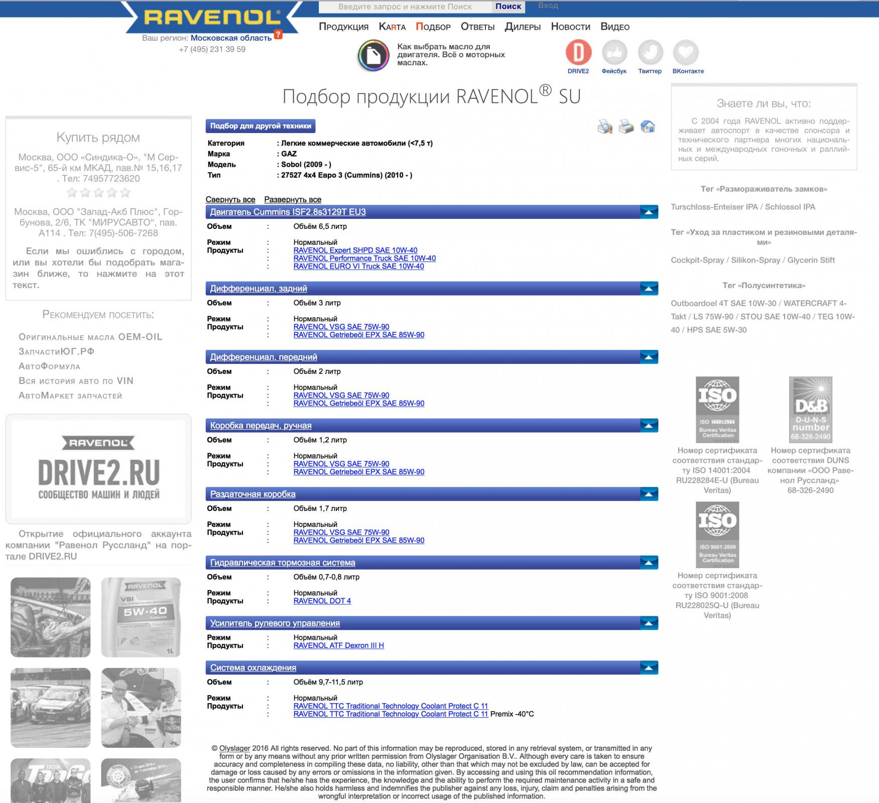

Toyota007 2 891 Опубликовано 7 июня, 2016 RedLineRSi, Романтики вы,жаль,что все,что ты в последнем посте написал очень не реально.Простой пример,у нас в деревне,что бы заработать 1,5р.Нужно расколоть 5 кубов дров.А это тупо два дня работы.После которой у тебя развалиться все тело.И нужно ещё пару дней,что бы отдохнуть.А что такое 1,5р.Тупо бак топлива и все...Да и найти тех бабушек не так то просто.У них пенсия ни каждый день..Насчет масел,тебе нужна моторка.больше всего,несколько литров трансмиссионки,декстрон-3 литра хватит,и тормазухи думаю литра хватит.. 1 Поделиться сообщением Ссылка на сообщение Поделиться на другие сайты

Toyota007 2 891 Опубликовано 7 июня, 2016 А у них там они разные всякие. Почти по каждой позиции 2-3 варианта. Какие выбирать? 3 литра это всего или 3 в запас + еще в саму машину?Дело в том ,что много в запас тебе брать нельзя,багажник не бездонный.10-15л.моторки полусинтетики для дизеля.Больше нет смысла и места.Трансмиссинки бери полу синтетику G-5.Трех литров тебе будет на долив с лихвой.Дикстрон-3 это в рулевую.1л.это на долив.тормазухи тоже на долив литра за глаза. 1 Поделиться сообщением Ссылка на сообщение Поделиться на другие сайты
