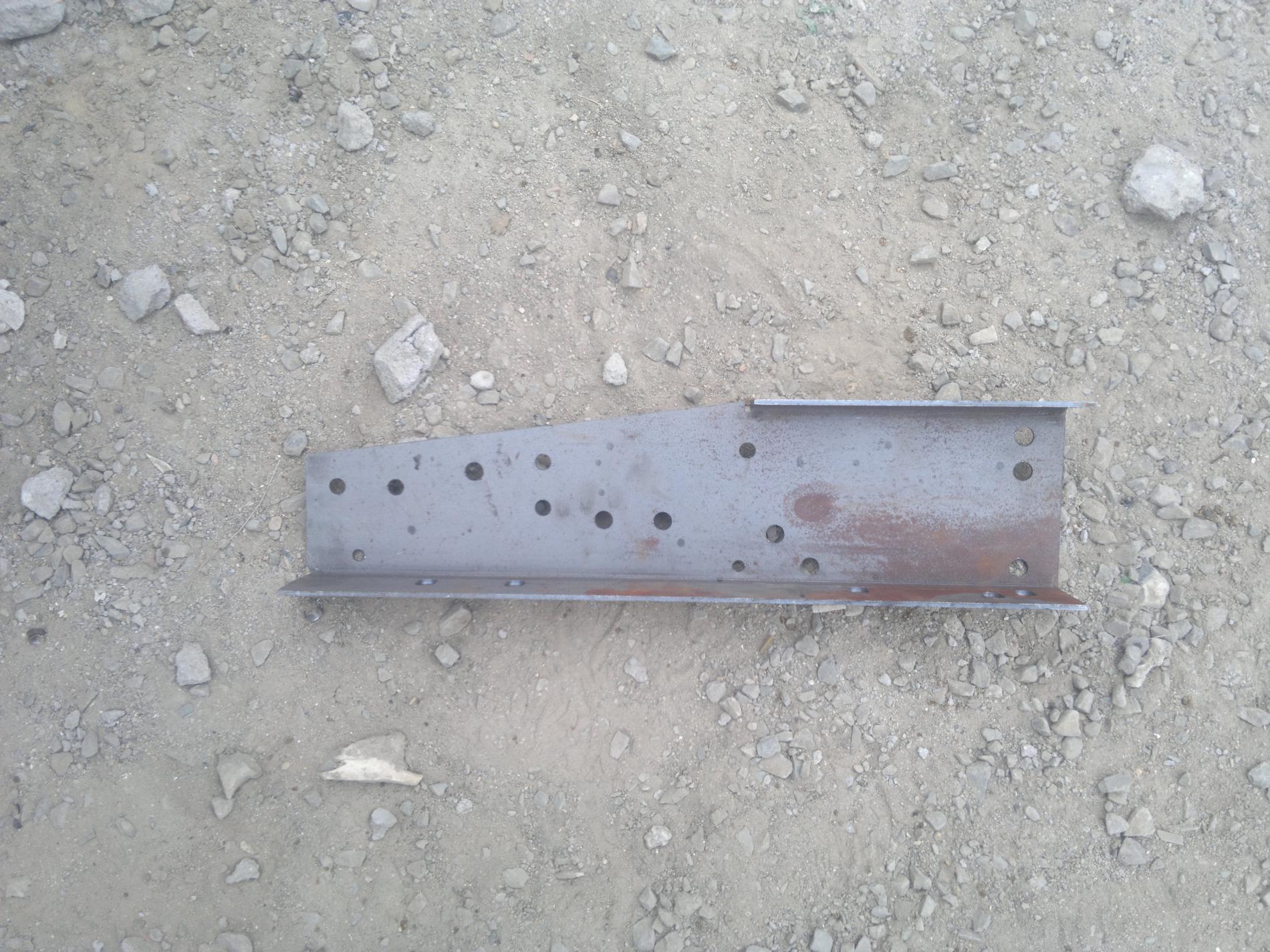

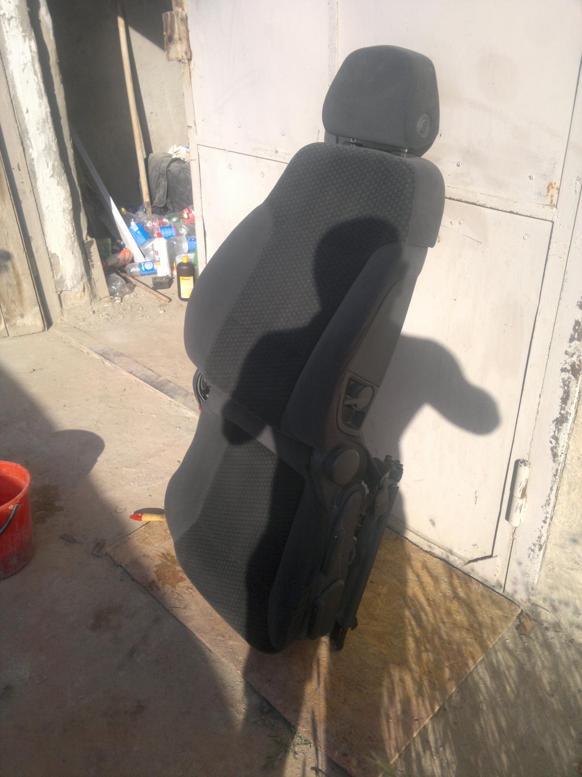

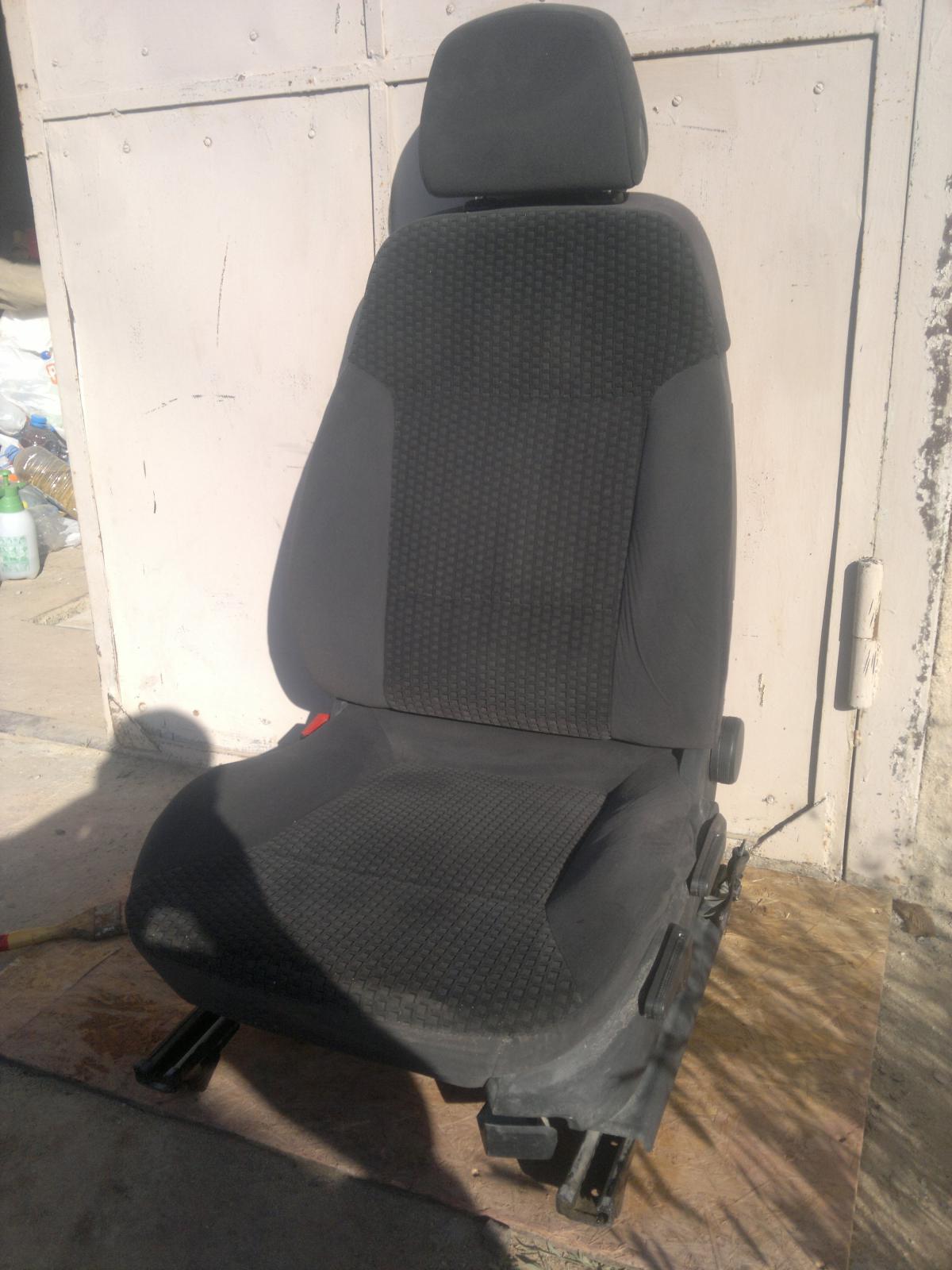

aktau84 34 Опубликовано 5 июня, 2016 Купил себе сиденья от Опеля Ветра С, на сидениях много регулировок и все механические удобные сиденья почистил теперь надо внедрить в газель Вот такие усиления в раму внедрил Поделиться сообщением Ссылка на сообщение Поделиться на другие сайты
dvitriy.40rus 500 Опубликовано 5 июня, 2016 сидухи зачетные. особенно если спинка на них складывается нажатием рычага, а не крутиллкой. я се на пассажирскую сторону буду ставить восьмерочные.и полозья оставь. чтобы сиденье во все стороны двигалось. удобнее на зад залазить. Поделиться сообщением Ссылка на сообщение Поделиться на другие сайты
aktau84 34 Опубликовано 5 июня, 2016 сидухи зачетные. особенно если спинка на них складывается нажатием рычага, а не крутиллкой. я се на пассажирскую сторону буду ставить восьмерочные.и полозья оставь. чтобы сиденье во все стороны двигалось. удобнее на зад залазить.да полозья я собираюсь оставить пассажирские на них каркас сварить а водительские полозья сниму думаю каркас сварить и на них сиденья поставить сидухи зачетные. особенно если спинка на них складывается нажатием рычага, а не крутиллкой. я се на пассажирскую сторону буду ставить восьмерочные.и полозья оставь. чтобы сиденье во все стороны двигалось. удобнее на зад залазить.да полозья я собираюсь оставить пассажирские на них каркас сварить а водительские полозья сниму думаю каркас сварить и на них сиденья поставить правда на седухах крутилка стоит но складываются как бутерброд сидухи обе сидухичета с резиной на термобудку тишина кто подскажит какие можно установить резину в термобудку на двери ? Поделиться сообщением Ссылка на сообщение Поделиться на другие сайты

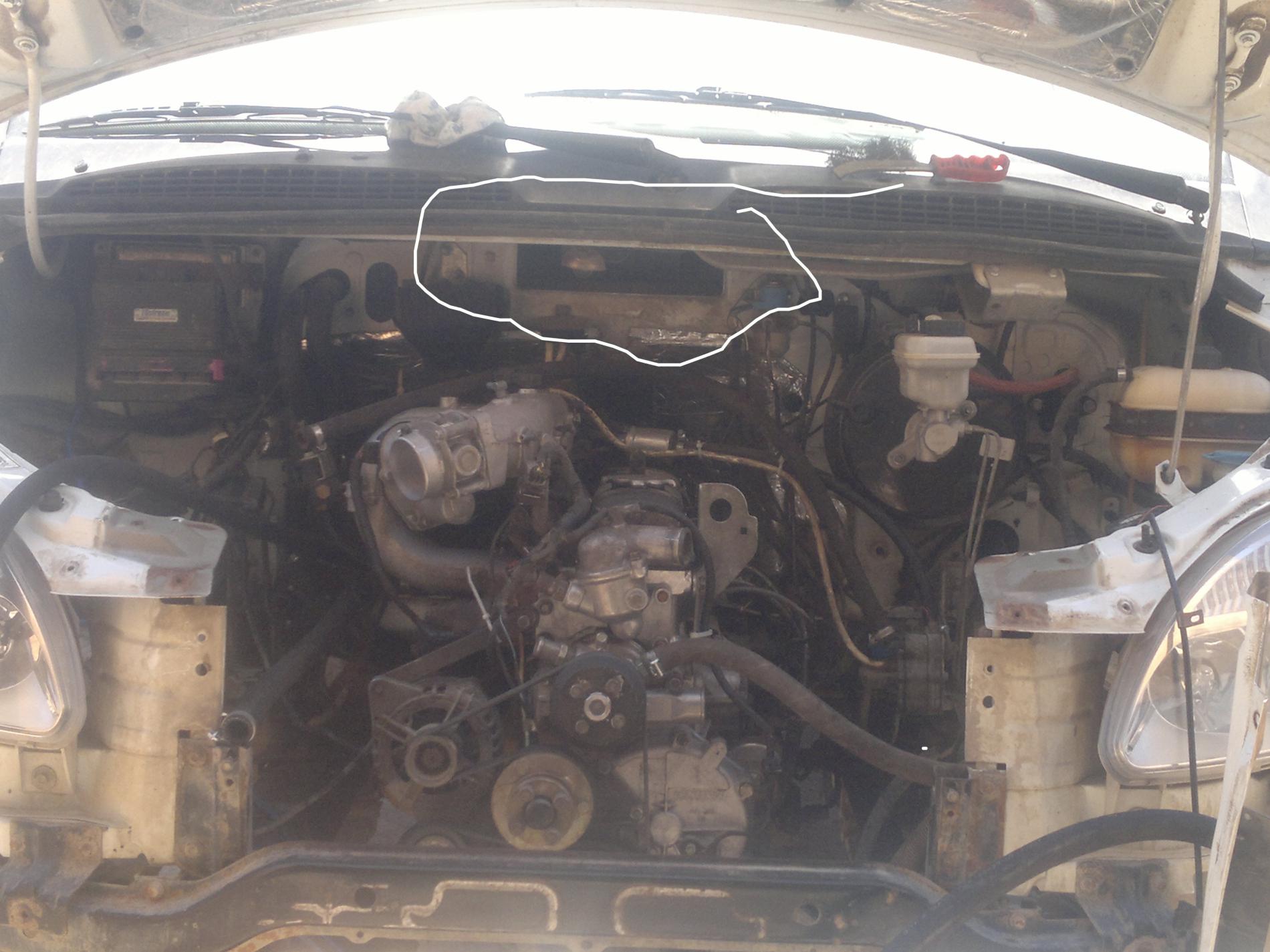

aktau84 34 Опубликовано 13 июня, 2016 всем привет сегодня завели машину после кап ремонта движок шепчи как часики да фига чего поменял чтоб работал как часики.Мужики вопрос такой машина фермер 12г движок 4216, 100ка 8 клапанный, когда брал ее на панели приборов все горела чек инжектор , АВС. Сегодня завели чек инжектор не горит, АВС горит всю машину осмотрели снизу и в капоте ничего похожего на АВС не видать откуда АВС на газели взялся и если он стоит то где и как эту ошибку убрать подскажите друзья, но когда держал на высоких оборотах чтоб проверить электромуфту включится при 90 градусов или нет при температуре района 45-50 градусов АВС пропал че за мистика где может быть причина ? а муфта включилась при 90 градусов Поделиться сообщением Ссылка на сообщение Поделиться на другие сайты

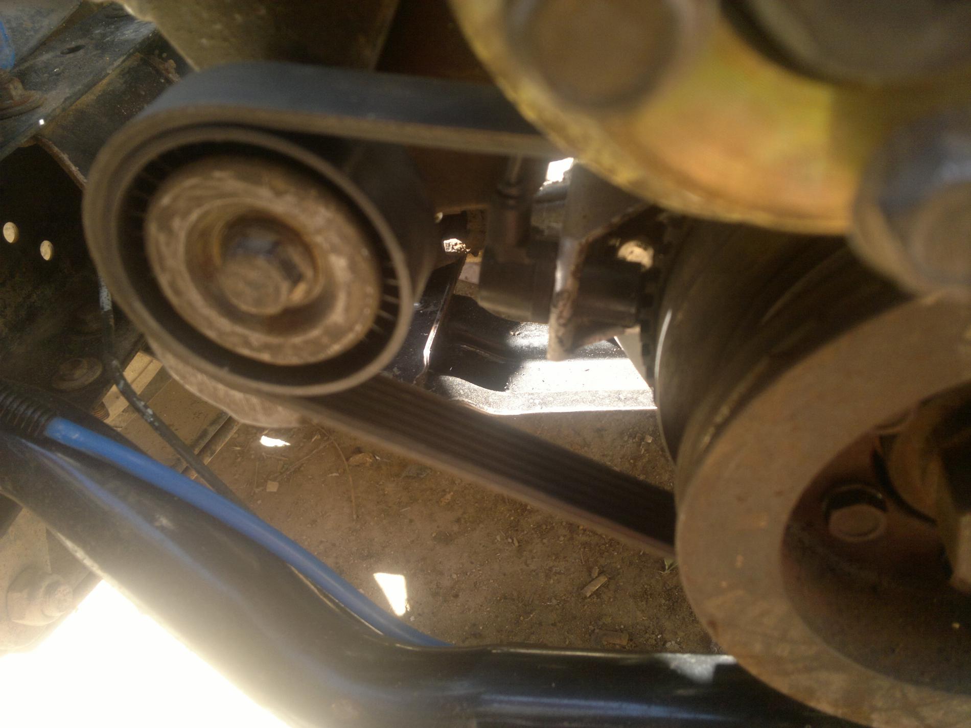

aktau84 34 Опубликовано 13 июня, 2016 поменял натяжной ролик гладкий на ручейковый подошол от мерседеса движок все новое кроме генератора и стартера. От какой машины можно поставить фильтр салонный или найти бюджетный и порезать его на части дайте ответ а то читаете и не отвечаете Поделиться сообщением Ссылка на сообщение Поделиться на другие сайты

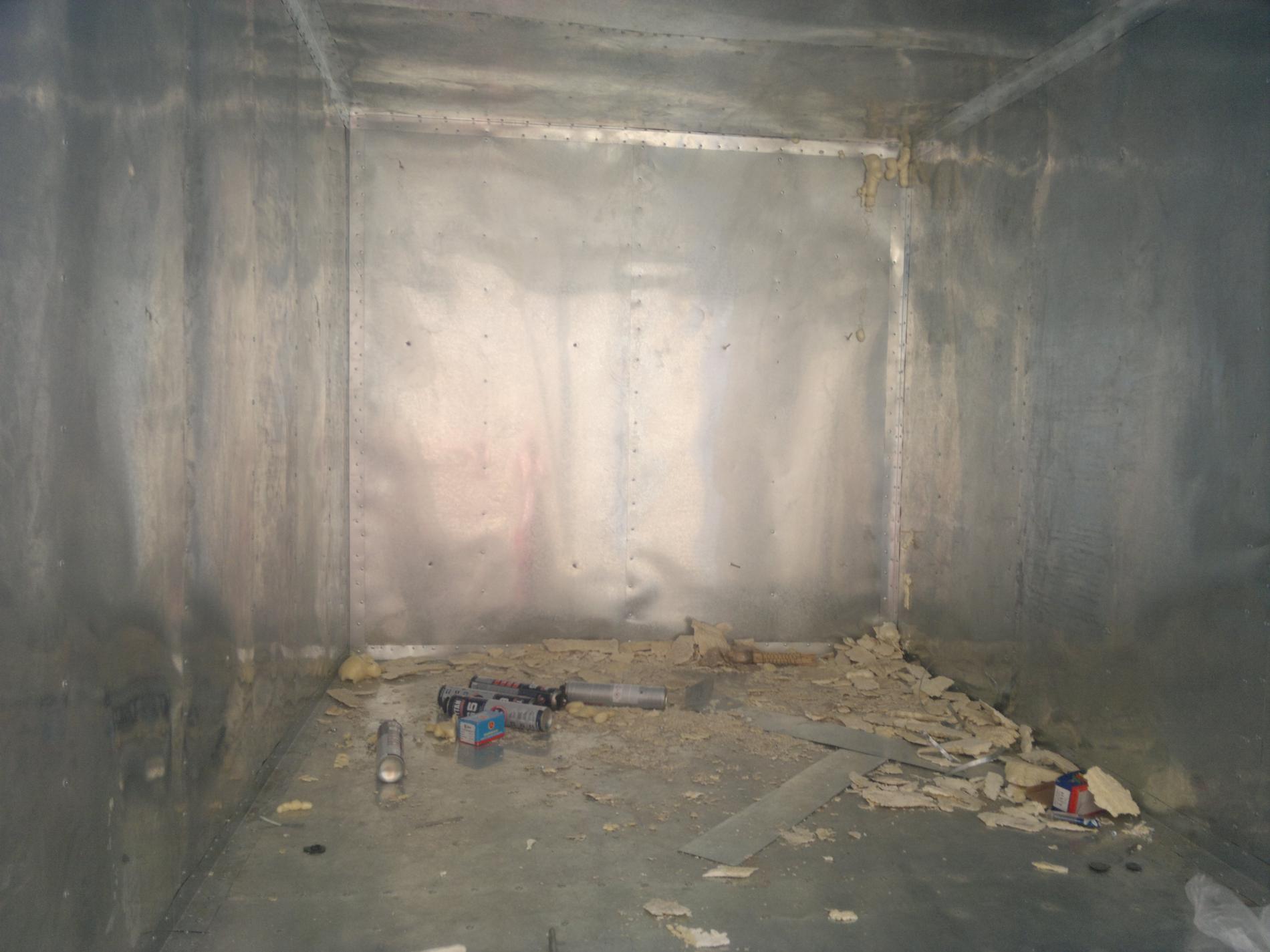

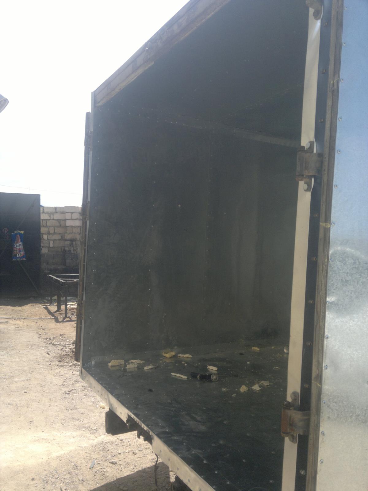

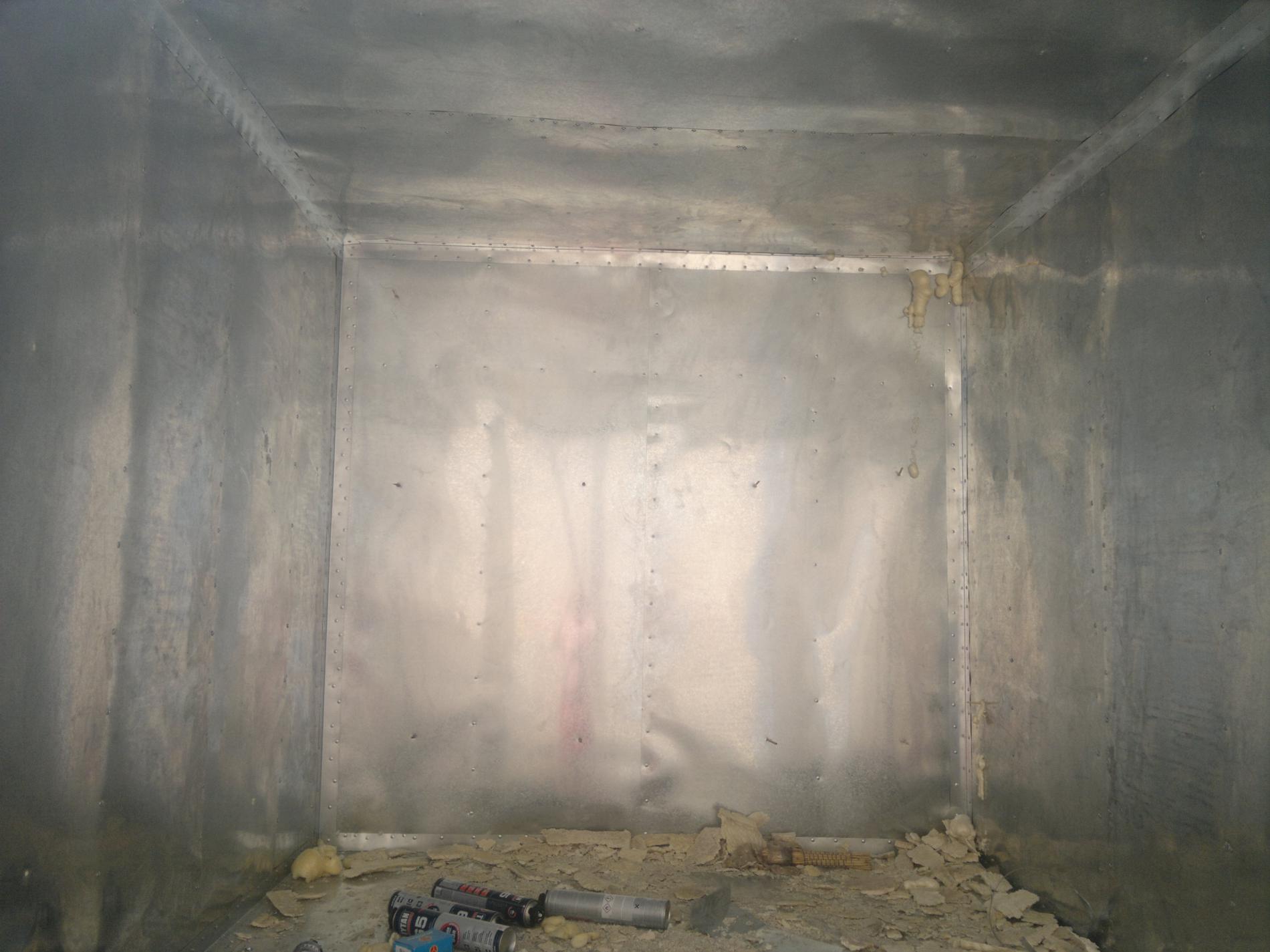

aktau84 34 Опубликовано 20 июня, 2016 добрый вечер всем процесс идет с термобудкой пена реально помогает у нас жара на улице + 40 а в будке прохладно после установке оценковки с толщиной 0,4 ммпосоветуйте нужно мне переделывать газель на рефрижератор так как в паспотре ничего не указано что он был бортовым Поделиться сообщением Ссылка на сообщение Поделиться на другие сайты

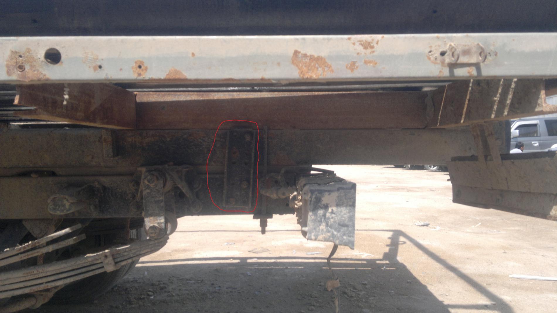

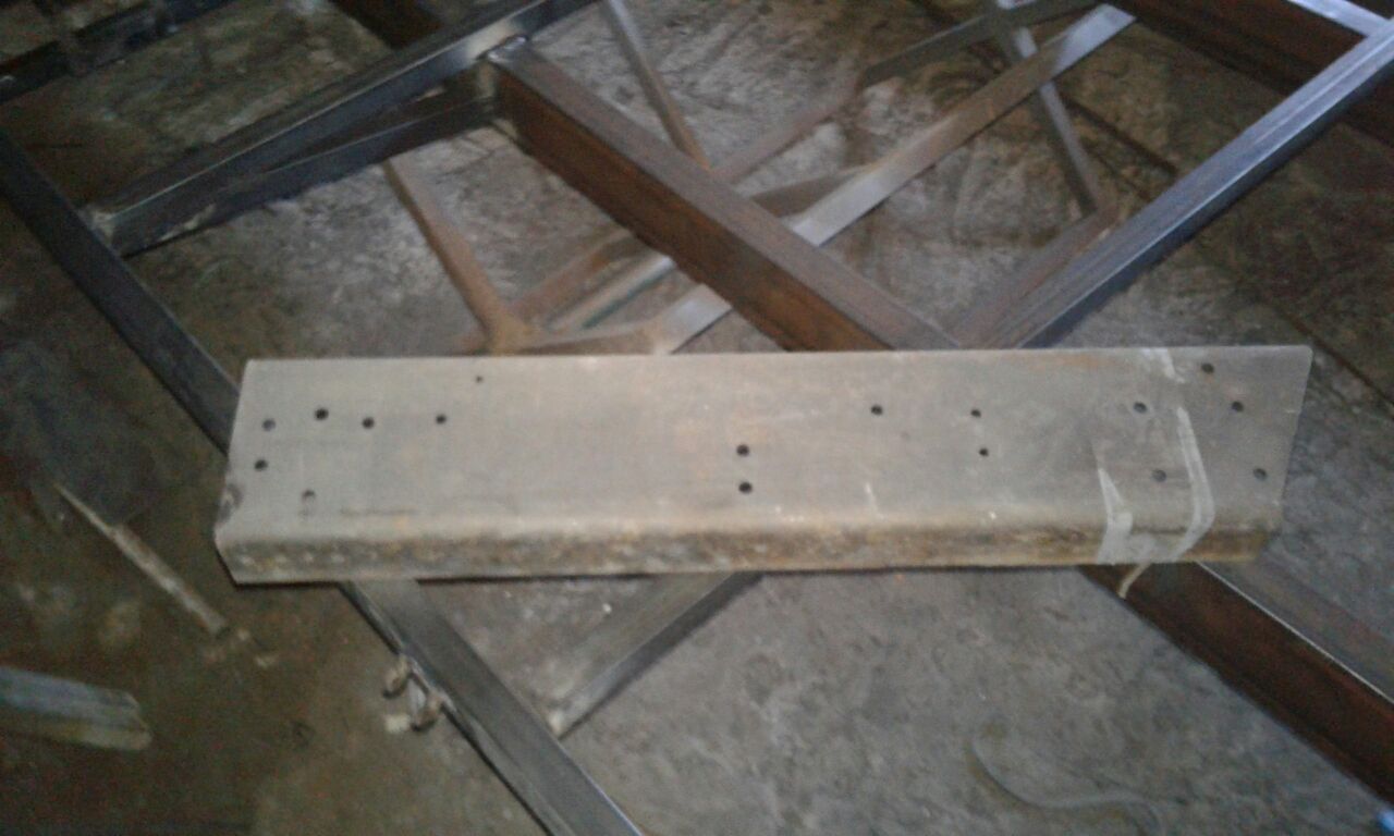

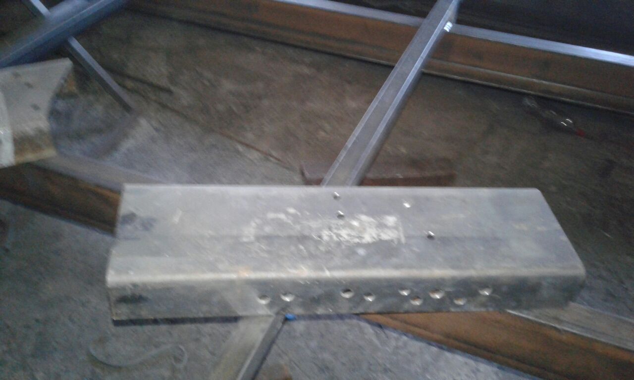

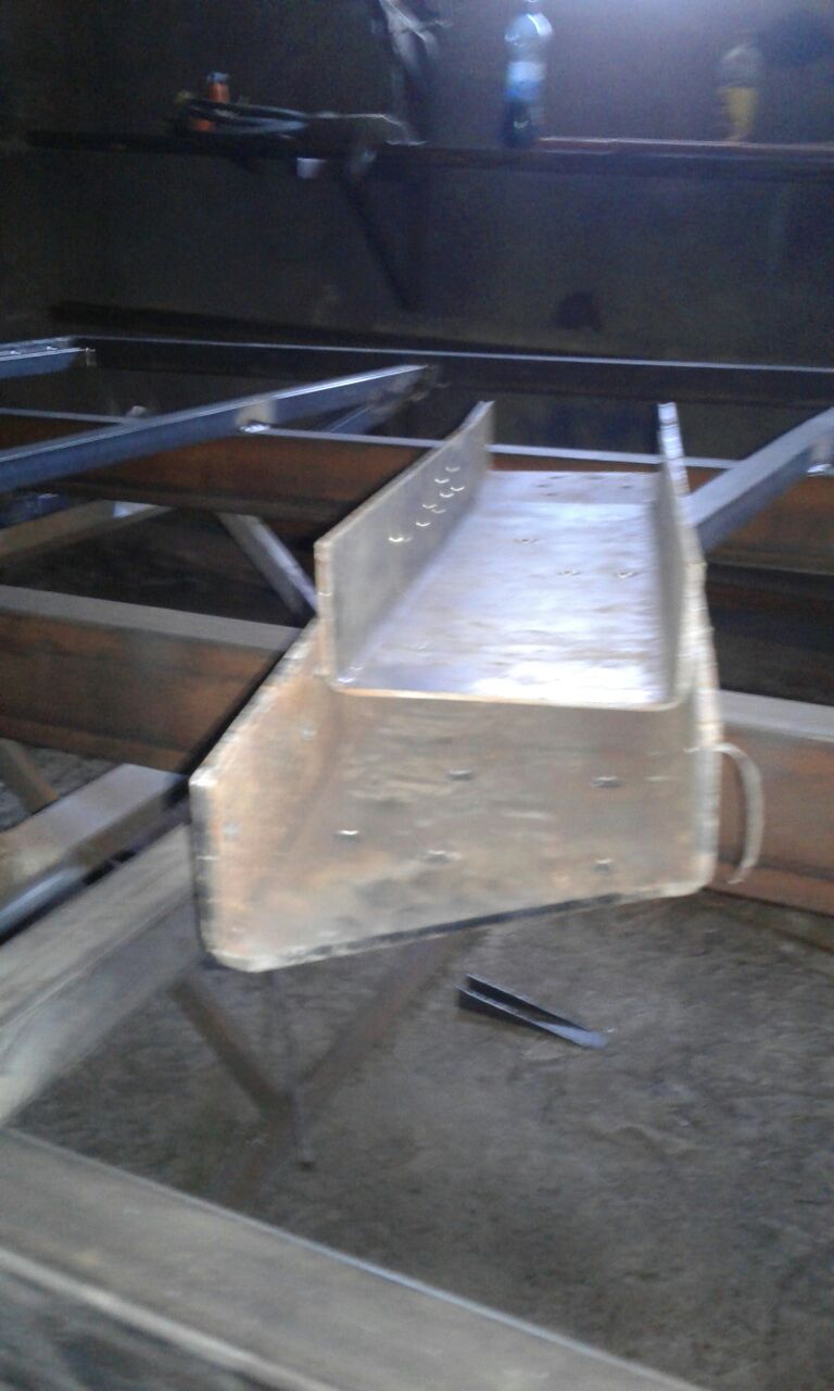

aktau84 34 Опубликовано 20 июня, 2016 еще докупил усиления в раму нужно внедрять, и еще рыбки наловил на выходных полный кукан подводной рыбалкай вкусная пипец солиши и кайфуешь посоветуйте какие болты резьбой гайками ставить на усиление рамы, купил одни М10 стягиваю а они пополам ломаются дайте совет Поделиться сообщением Ссылка на сообщение Поделиться на другие сайты
dvitriy.40rus 500 Опубликовано 20 июня, 2016 рыбка зачетная.если в свидетельстве не указано какой кузов, то и не парься до продажи. птс только при продаже будут смотреть.гайки и болты карданные газ 3307-3309 нужно брать, диаметр 12мм. если в усилителях 10мм, то все прикручиваешь простыми болтами м 10 и по одному откручиваешь и рассверливаешь прям на месте сверлом 12мм. запасись сверлами. на выходе ломаются.можно использовать болты шаровых опор ваз 2108-2110. они высокой прочности с мелкой резьбой м10х1,25. но сложно будет найти гайки высокой прочности с такой резьбой. но можешь попробовать. Поделиться сообщением Ссылка на сообщение Поделиться на другие сайты

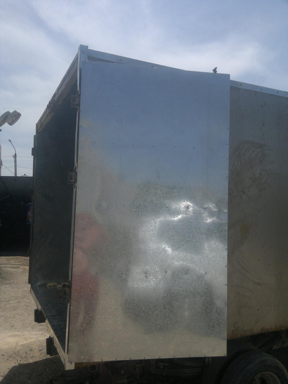

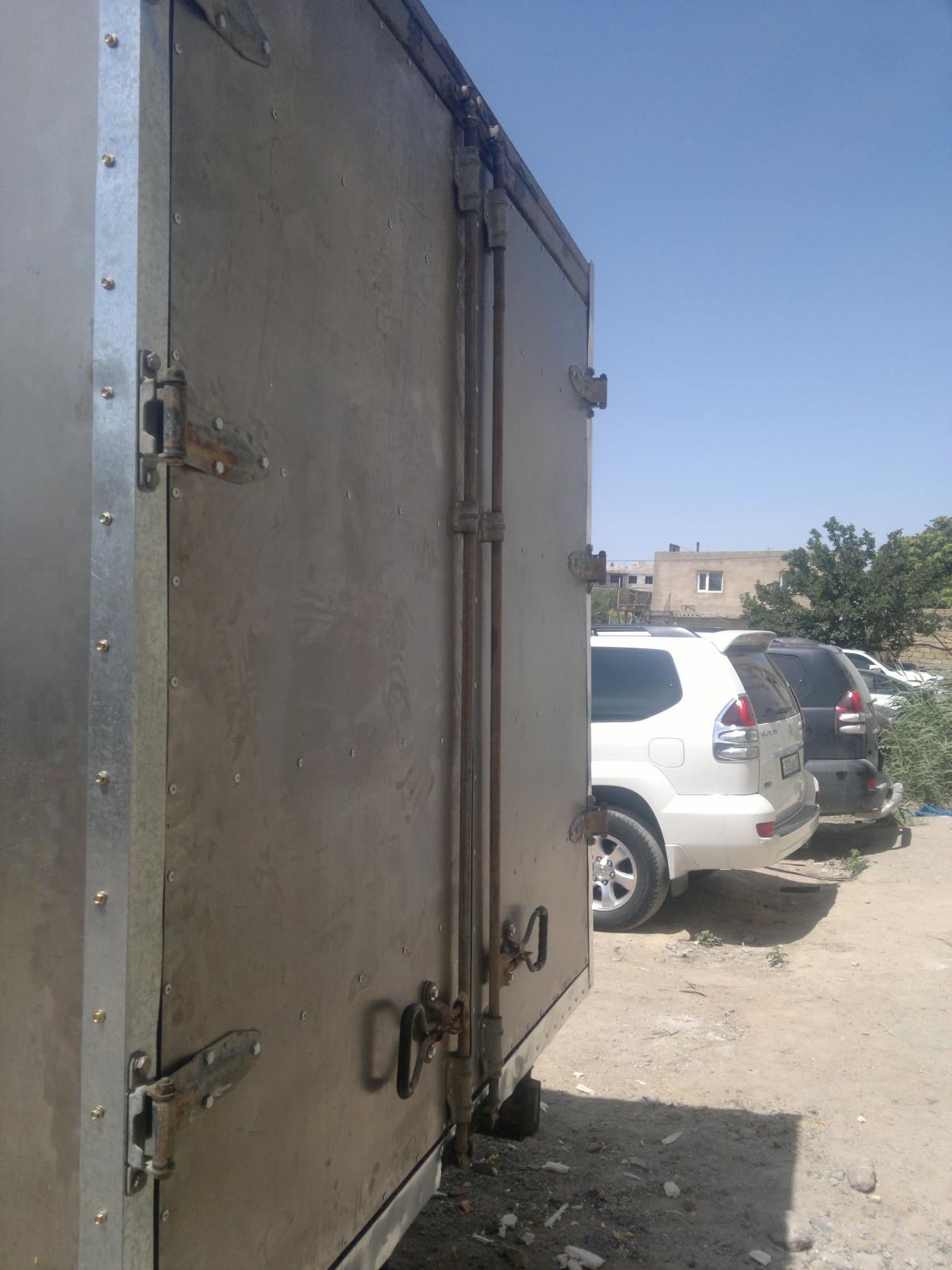

aktau84 34 Опубликовано 22 июня, 2016 Всем доброго вечера друзья. сегодня залез на крышу термобудки обработал крышу мастикой, все получилось нормально но одно не понравилось пока наносил мастику на крышу ходил туда сюда по крыше бука качалась, вот и думаю теперь чем можно хорошенько снизу скрепить чтоб не качалось, стремянки еще не поставил может из за того что стремянок еще нет и не стянуты с рамой нормально ? только поперечины поставил стянул болтами.вот красным отметил то что стоит на сегодняшний день на 4-х местах прикручены Поделиться сообщением Ссылка на сообщение Поделиться на другие сайты
valemat 1 716 Опубликовано 22 июня, 2016 Со стремянками тоже будет качаться, Рессоры, амортизаторы же работают. Поделиться сообщением Ссылка на сообщение Поделиться на другие сайты
aktau84 34 Опубликовано 22 июня, 2016 Со стремянками тоже будет качаться, Рессоры, амортизаторы же работают. это же не хорошо, встречная фура пролетит термобудку сможет снести с рамы по трассе ? Поделиться сообщением Ссылка на сообщение Поделиться на другие сайты
valemat 1 716 Опубликовано 22 июня, 2016 это же не хорошо, встречная фура пролетит термобудку сможет снести с рамы по трассе ?Если будка привязана к раме тогда снесет только вместе с автомобилем. Покатаешься привыкнешь. Поделиться сообщением Ссылка на сообщение Поделиться на другие сайты
aktau84 34 Опубликовано 22 июня, 2016 Если будка привязана к раме тогда снесет только вместе с автомобилем. Покатаешься привыкнешь. спасибо значит нечего переживать и думать об этом Поделиться сообщением Ссылка на сообщение Поделиться на другие сайты

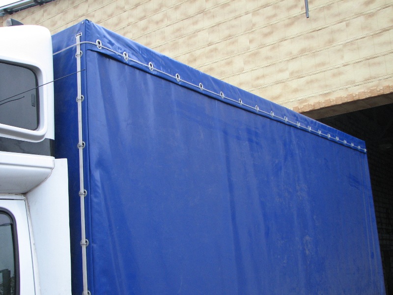

aktau84 34 Опубликовано 28 июня, 2016 Добрый вечер всем. Подскажите как можно на крышу будки установить тюбетейку, швы все прошел мастикой тонким слоем заделал бинумам швы, теперь хочу из ПВХ положить тюбетейку но как её установить не знаю так как крыша собака греться начала на жаре нужна тюбетейка Поделиться сообщением Ссылка на сообщение Поделиться на другие сайты
dvitriy.40rus 500 Опубликовано 28 июня, 2016 но это в грубой форме. делаешь тент и крепишь так же как и обычный тент по низу только на верху.вот так только на фургон. у нас много таких ездит. Поделиться сообщением Ссылка на сообщение Поделиться на другие сайты
