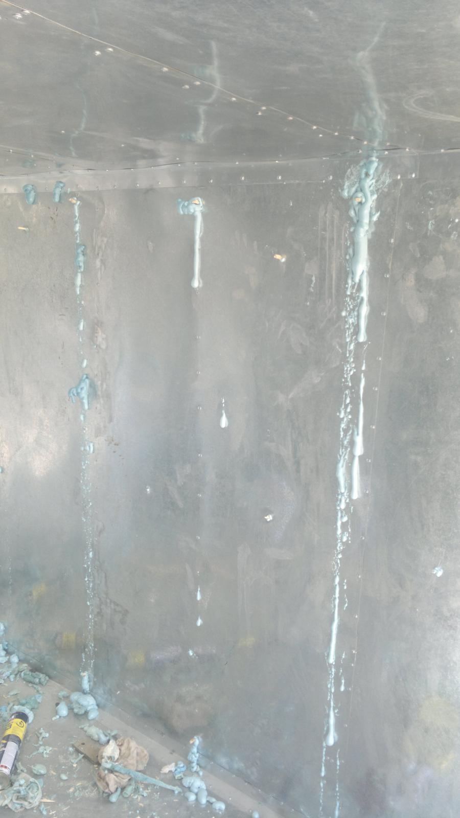

aktau84 34 Опубликовано 8 июля, 2016 вот еще Поделиться сообщением Ссылка на сообщение Поделиться на другие сайты

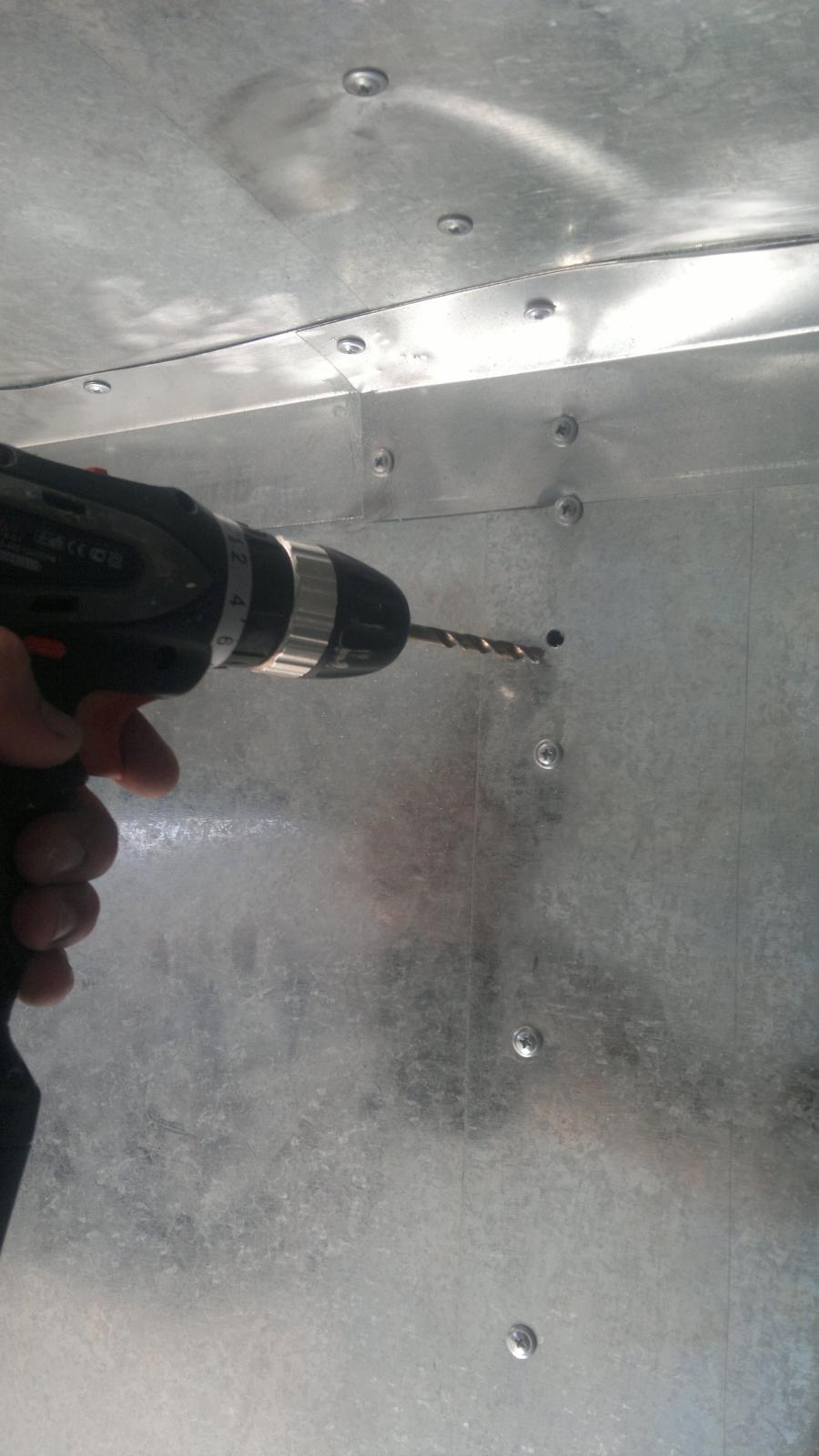

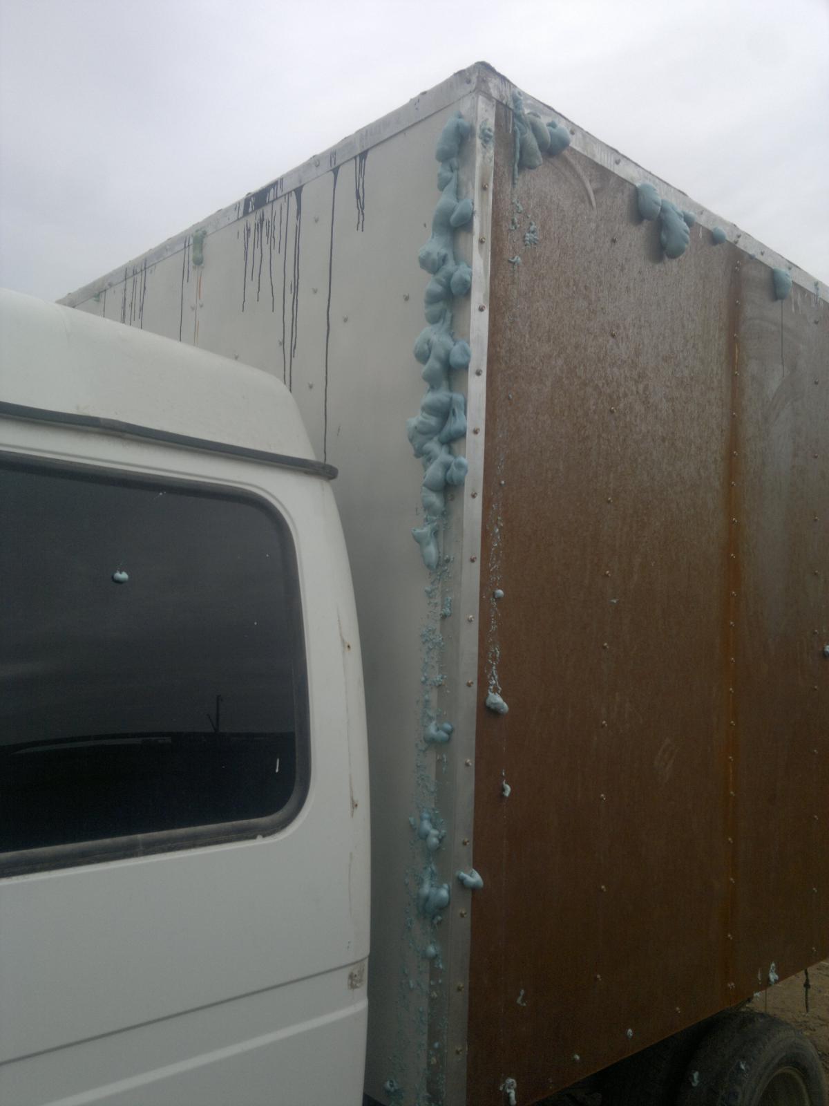

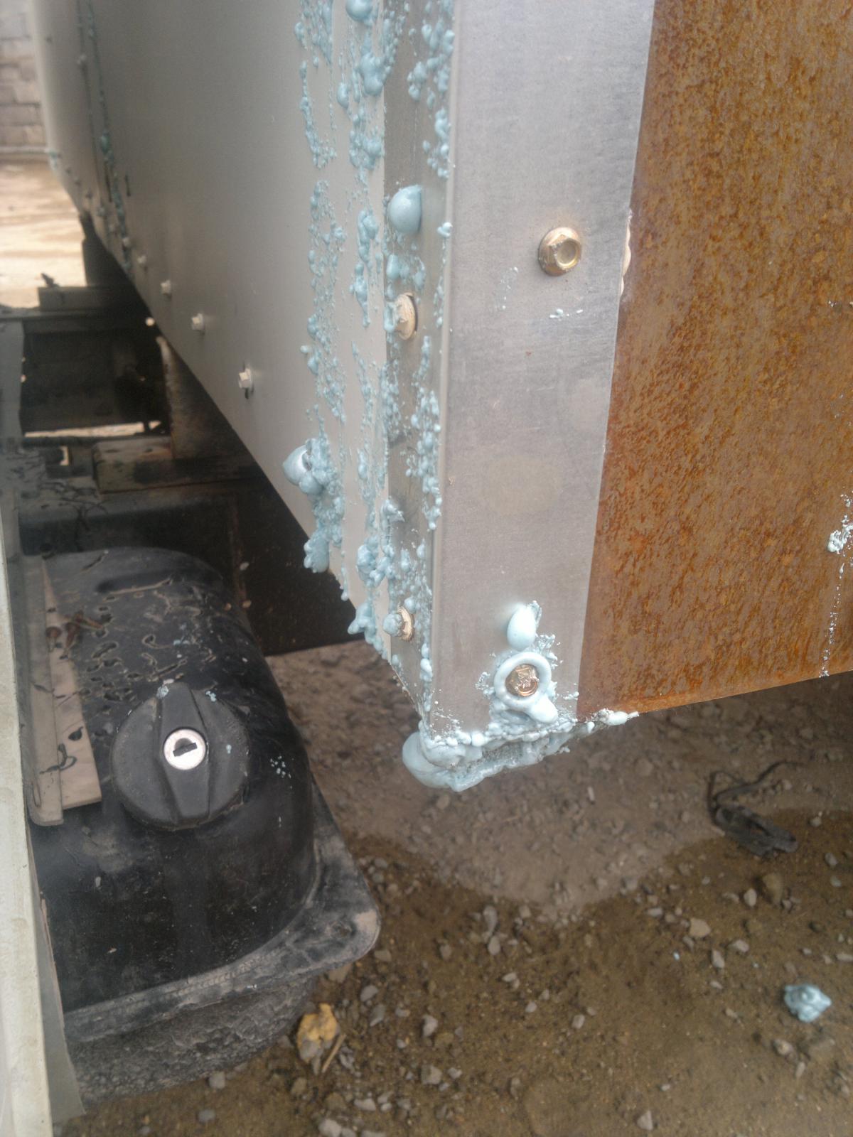

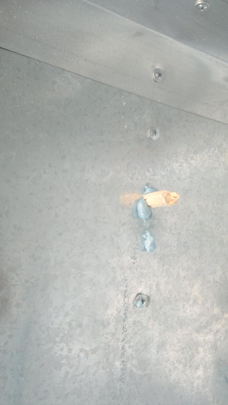

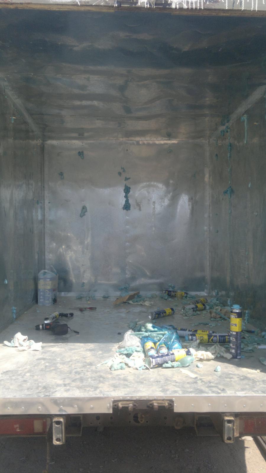

aktau84 34 Опубликовано 8 июля, 2016 еще за пенил каркас, просверлил квадрат через оцинковку туда залил пену я от виденного обалдел на фото видать в квадрат запениваю а выходит снаружи когда делал каркас и пенили шубу на глаз смотрели все гермет а оказалось нет но теперь думаю будит ништяк холод точно через метал не уйдет еще за пенил каркас, просверлил квадрат через оцинковку туда залил пену я от виденного обалдел на фото видать в квадрат запениваю а выходит снаружи когда делал каркас и пенили шубу на глаз смотрели все гермет а оказалось нет но теперь думаю будит ништяк холод точно через метал не уйдет но везде перед установкой декоративными уголками стыки проходит герметиком черным автомобильным и обалдел от увиденного как пена вытесняет герметик Поделиться сообщением Ссылка на сообщение Поделиться на другие сайты
Crady 8 678 Опубликовано 8 июля, 2016 пена,монтажная,говоришь..эх!как она влагу то впитывает...и не отдаёт. :D Поделиться сообщением Ссылка на сообщение Поделиться на другие сайты

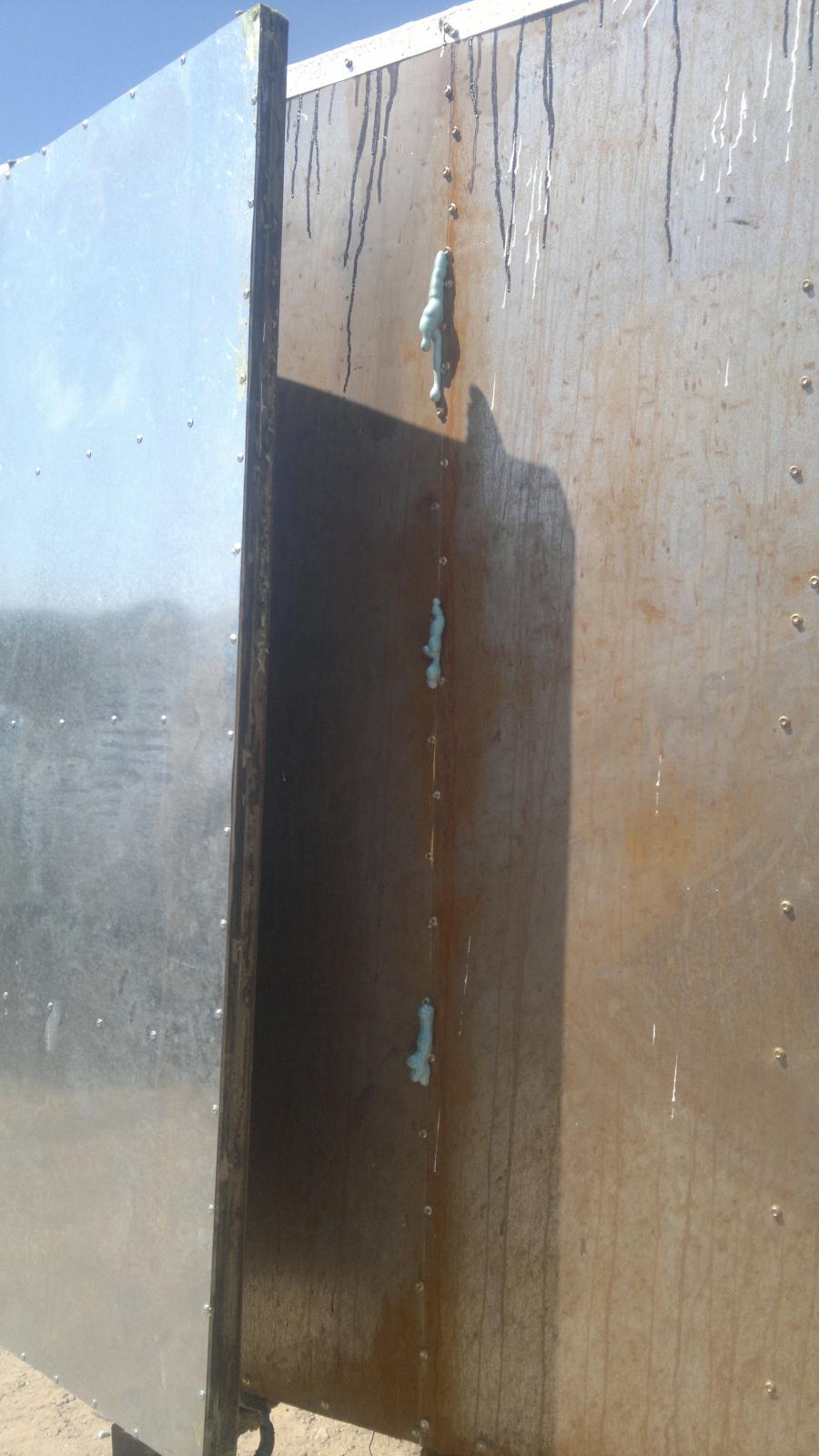

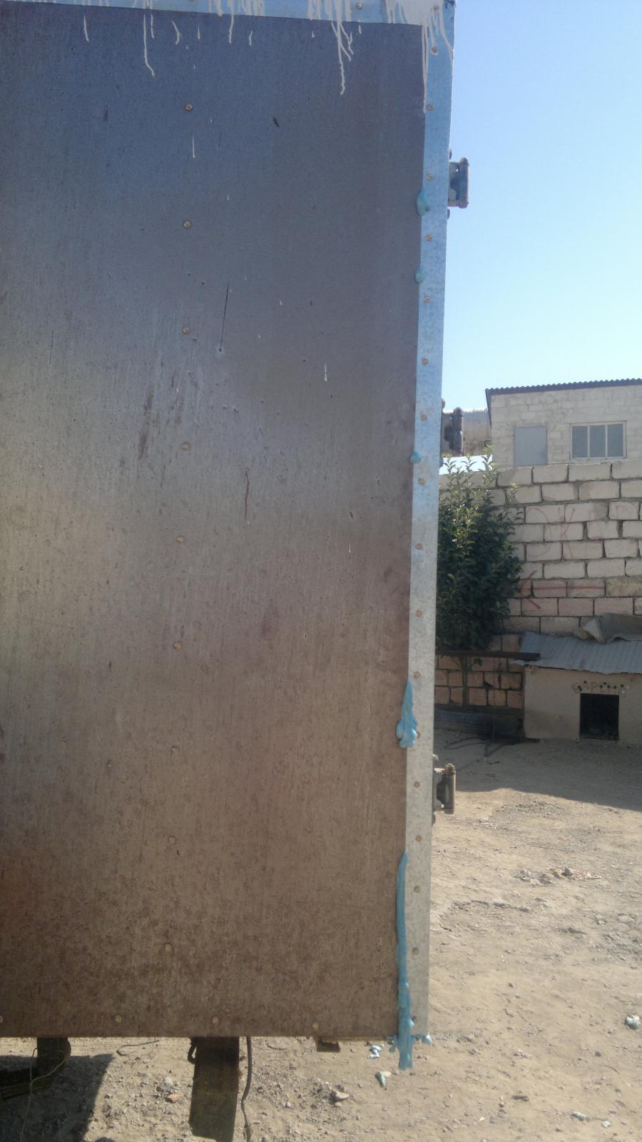

aktau84 34 Опубликовано 11 июля, 2016 Сегодня запенивал с наружней стороны квадраты, откручивал два самореза с верху и снизу и загонял туда клей монтажный, удлинял насадку обычной детской трубочкой от соков тетрапаков и в квадрат заливал, был тоже в шоке от увиденного что клей начал вылазить с декоративных уголков наружу пипец, я думаю правильно делаю листы пипец заржавели чем можно обработать перед покраской? красить краской буду ПФ-115 белой Поделиться сообщением Ссылка на сообщение Поделиться на другие сайты

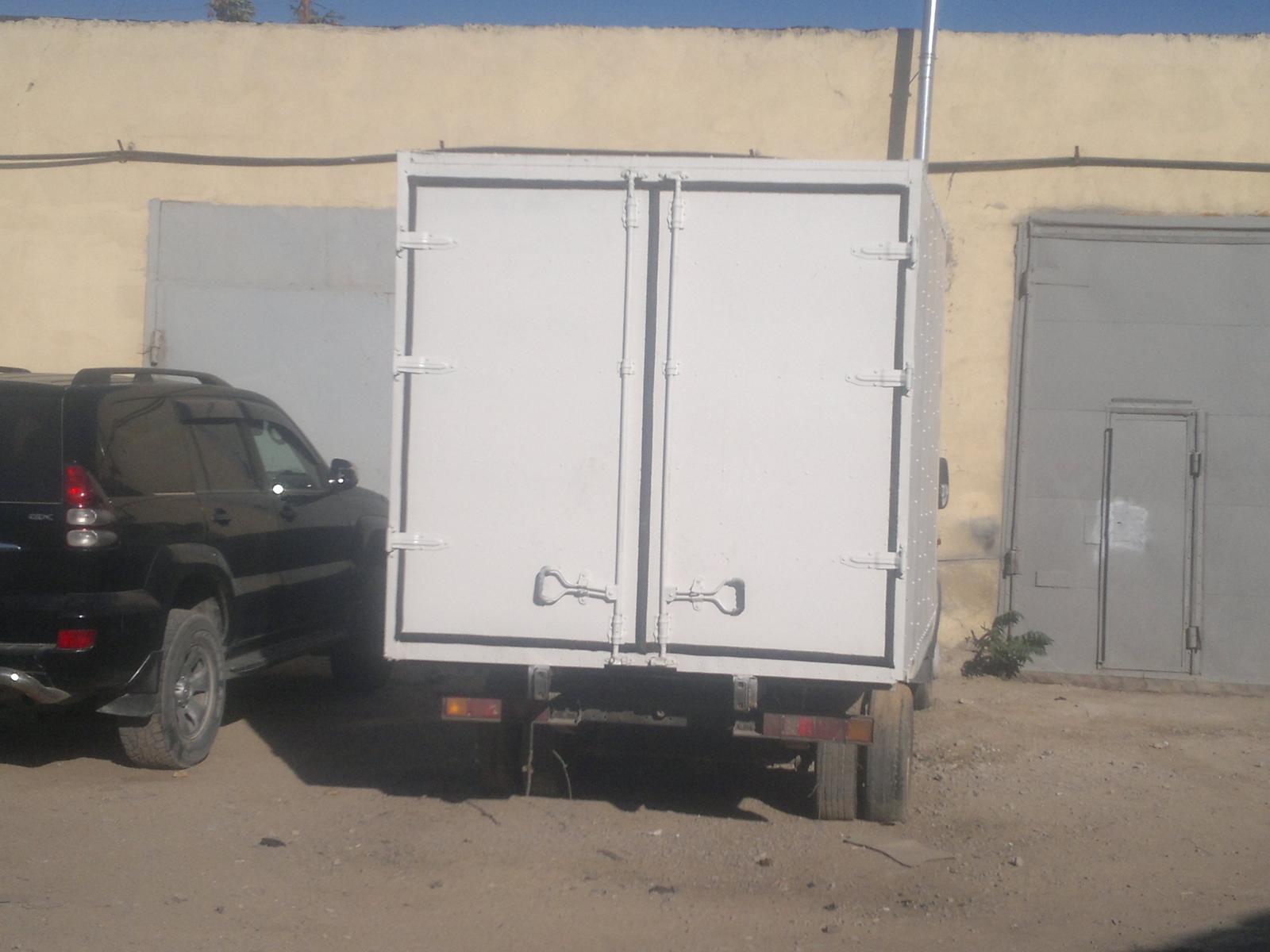

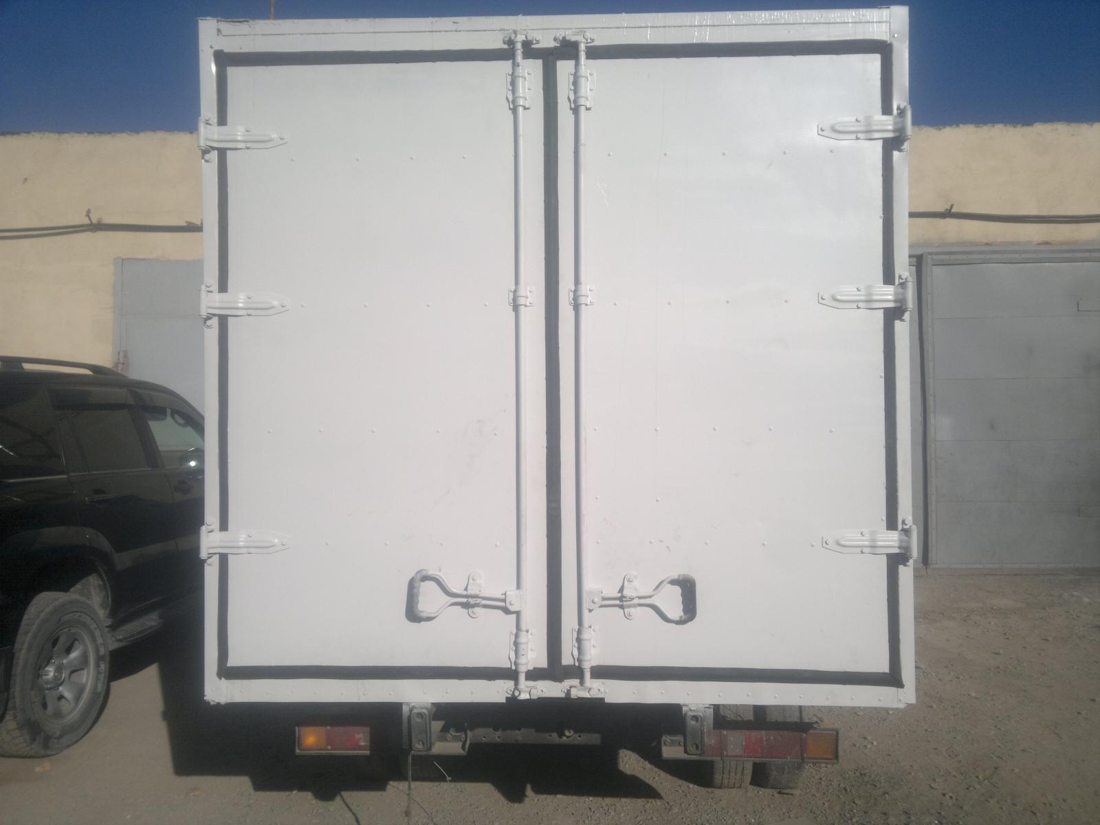

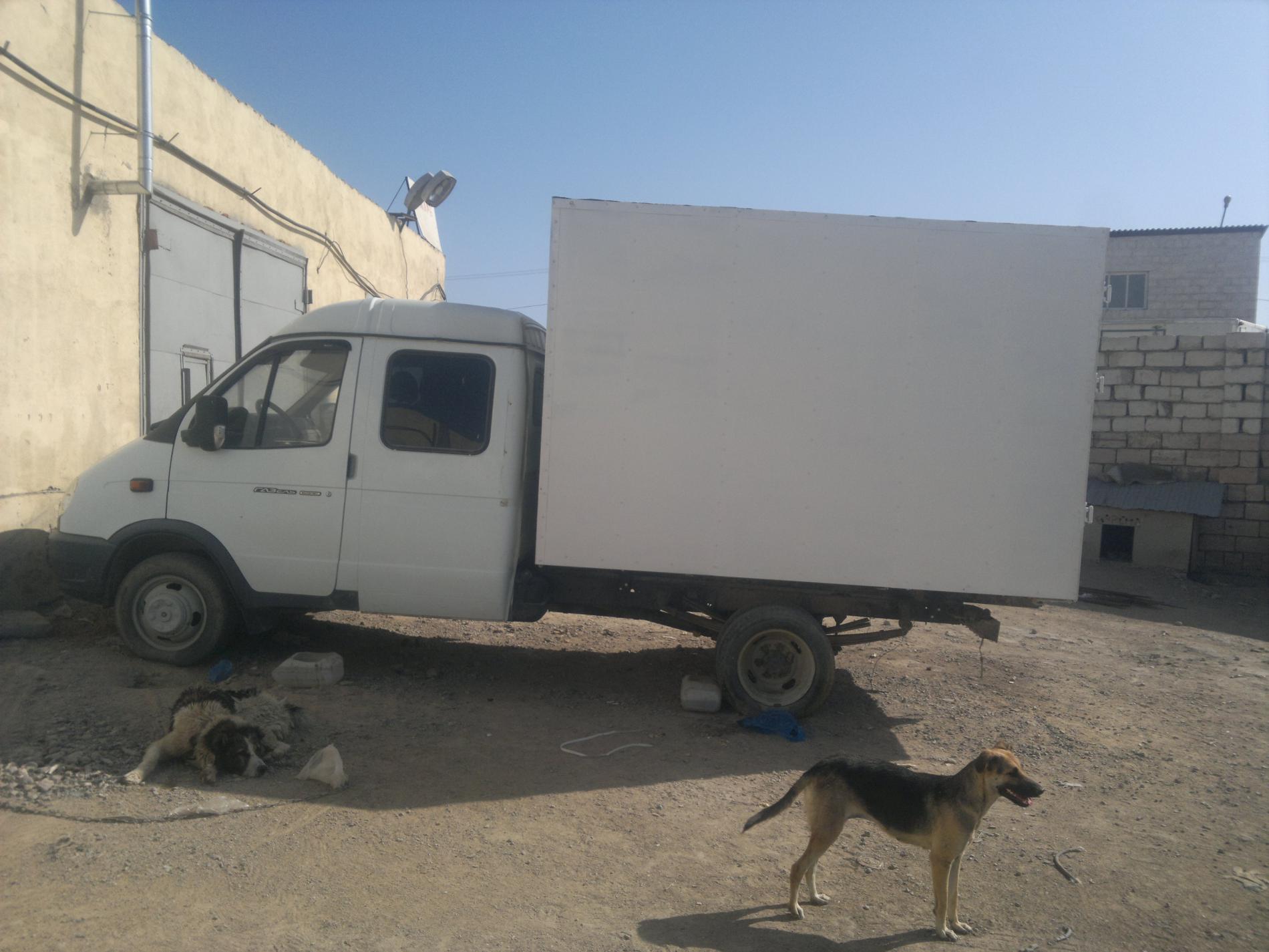

aktau84 34 Опубликовано 4 августа, 2016 Сегодня нанес первый слой краски ПФ-115 на термобудку, работал компрессорам. Поделиться сообщением Ссылка на сообщение Поделиться на другие сайты

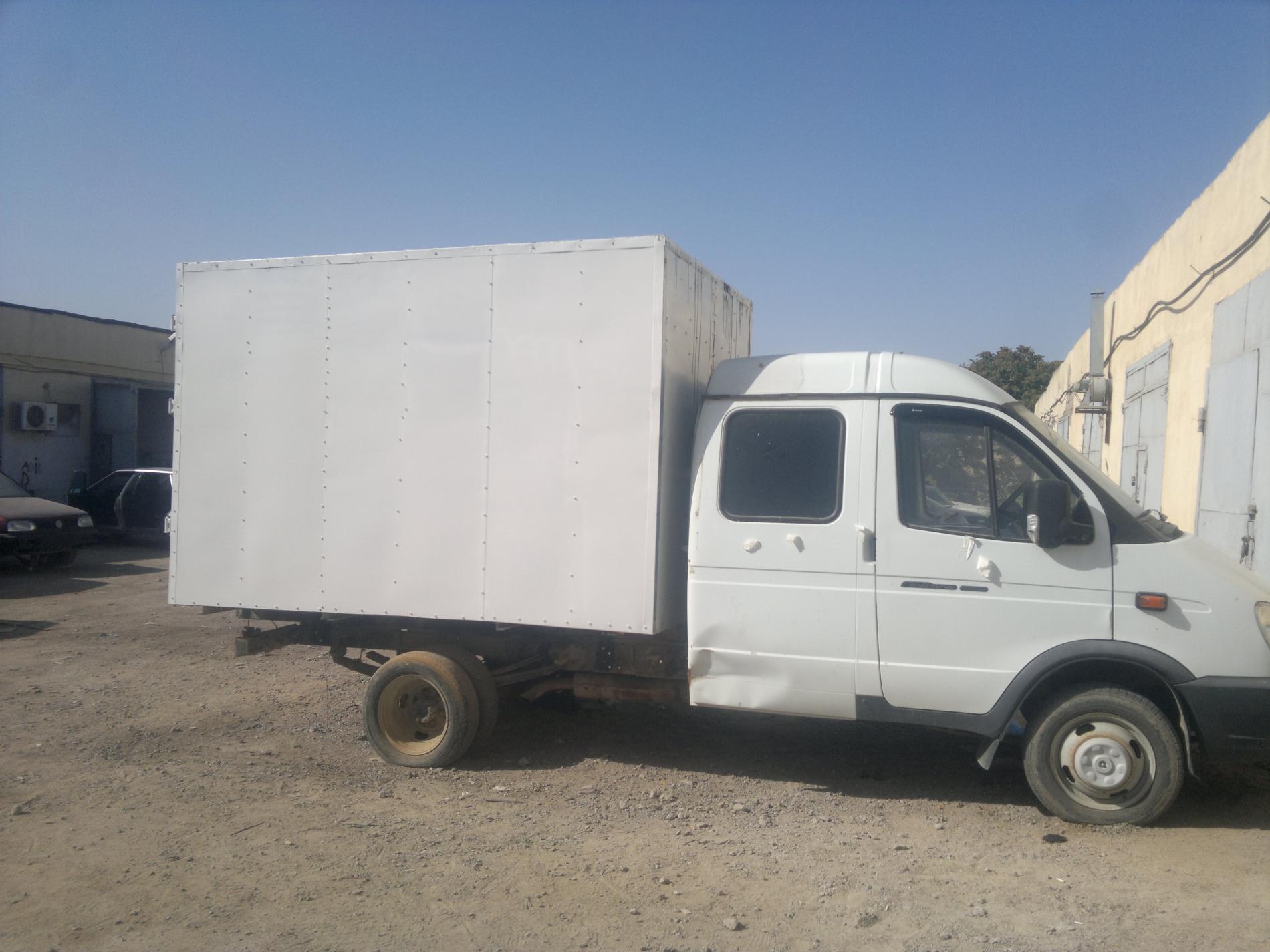

aktau84 34 Опубликовано 6 августа, 2016 (изменено) Добрый вечер друзья. С прошедшим праздником ВДВ. Подскажите хочу еще раз будан прокрасить белой краской второй слой сделать, потом думаю рисунки нанести с помощью графити при регистрации проблем не будит, регистрация может не одобрить что будан не белый а разрисован в рисунках? Изменено 6 августа, 2016 пользователем aktau84 Поделиться сообщением Ссылка на сообщение Поделиться на другие сайты

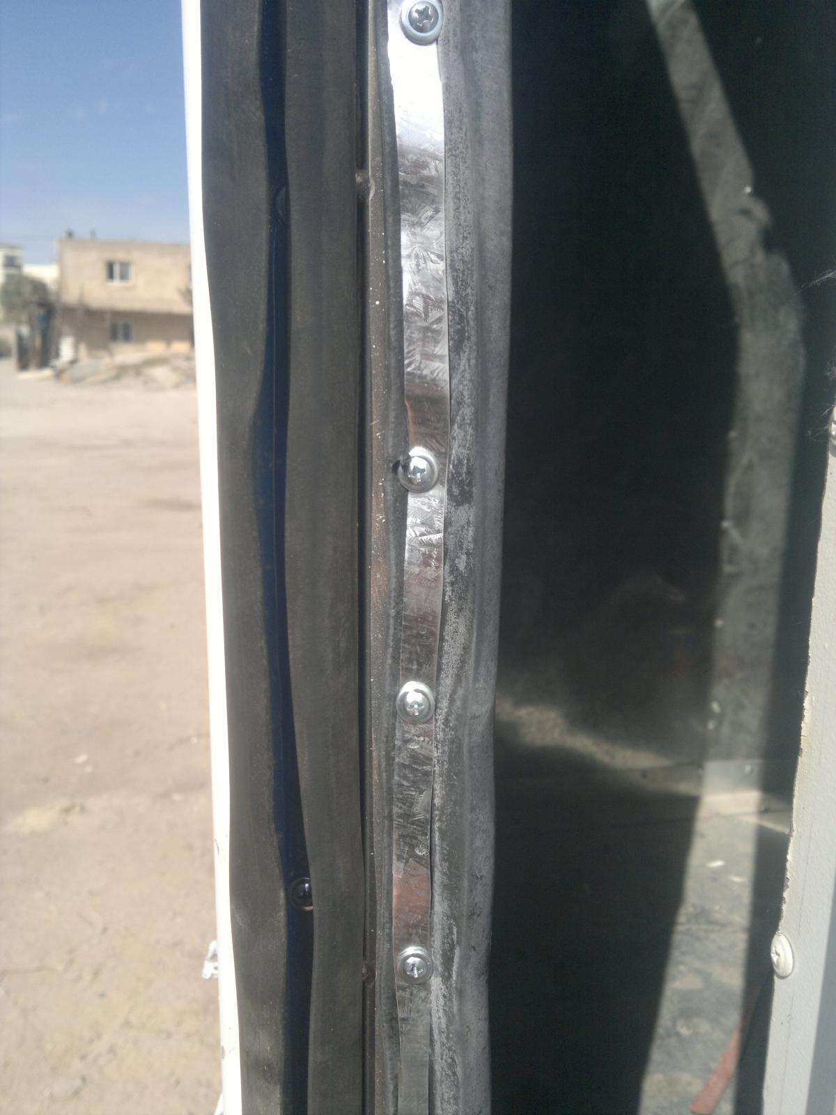

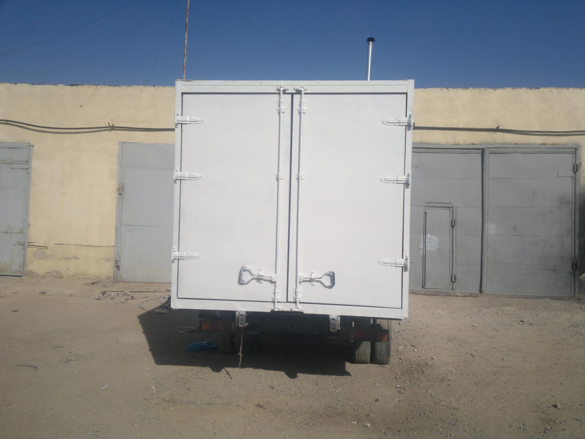

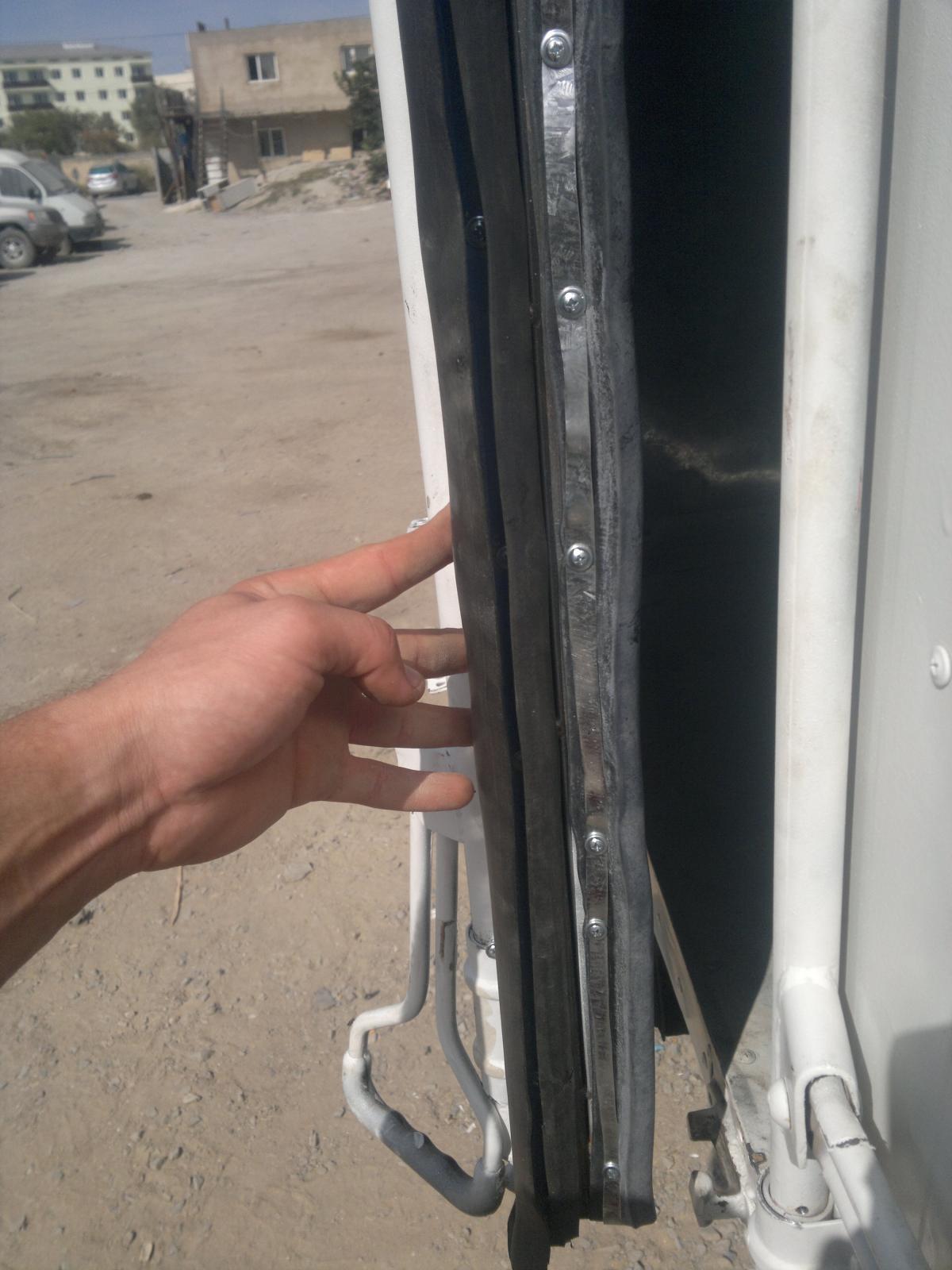

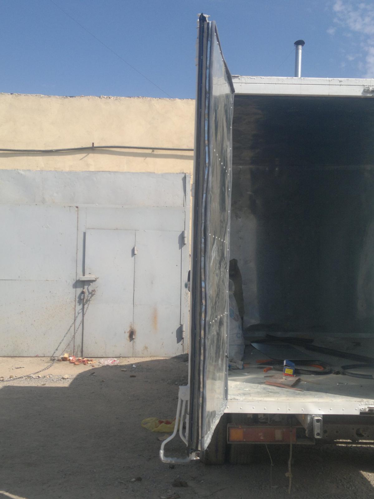

aktau84 34 Опубликовано 29 августа, 2016 Привет друзья, будка подходит к завершенному этапу. УРА . будка почти готова остались мелочевки сегодня установил уплотнительные резинки на двери, на днях буду ставить еще резинки внутри дверей. Резины буду брать-от промысловых морозильных камер. Поделиться сообщением Ссылка на сообщение Поделиться на другие сайты
aktau84 34 Опубликовано 31 августа, 2016 (изменено) Добрый вечер друзья. Сегодня установил еще дополнительную резину от промысловых морозильных камер, резина дешевая и метрах у приличный 10 метров стоит 4.900 тенге по нашему. Прикреплял на самарезы, делал из оцинковке полосы резал и прикручивал к квадрату дверь теперь очень плотно закрывается мне лично понравилось герметично стало. Правда кривовато получилось ну зато эффект ощущается. Изменено 31 августа, 2016 пользователем aktau84 Поделиться сообщением Ссылка на сообщение Поделиться на другие сайты
valemat 2 101 Опубликовано 1 сентября, 2016 Добрый вечер друзья. Сегодня установил еще дополнительную резину от промысловых морозильных камер, резина дешевая и метрах у приличный 10 метров стоит 4.900 тенге по нашему. Прикреплял на самарезы, делал из оцинковке полосы резал и прикручивал к квадрату дверь теперь очень плотно закрывается мне лично понравилось герметично стало. Правда кривовато получилось ну зато эффект ощущается. Молодец! Поделиться сообщением Ссылка на сообщение Поделиться на другие сайты

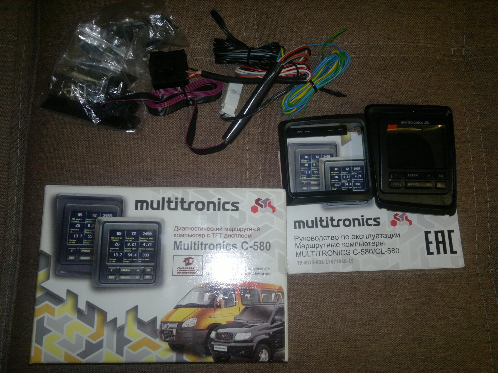

aktau84 34 Опубликовано 1 сентября, 2016 Добрый вечер друзья. Подскажите как этот компьютер подключить? Славику огромное спасибо комп. пришел УРА начало есть. в электрике не силен но понимаю как куда подключать не могу понять куда там три провода подключать с разными цветами, дайте ссылку или подскажите как его установить борт компьютер Multitronics C-580 буду благодарен Поделиться сообщением Ссылка на сообщение Поделиться на другие сайты
Антифриз 113 Опубликовано 1 сентября, 2016 Три провода это которые два отрезать а один на форсунку? Поделиться сообщением Ссылка на сообщение Поделиться на другие сайты
aktau84 34 Опубликовано 1 сентября, 2016 Три провода это которые два отрезать а один на форсунку?да Поделиться сообщением Ссылка на сообщение Поделиться на другие сайты
