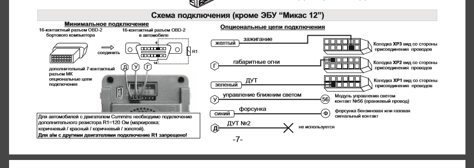

Антифриз 112 Опубликовано 1 сентября, 2016 Себе год назад ставил уже точно не помню что куда В инструкции выбираешь схему для микаса там все подробно. Один из проводов на форсунку любую это чтоб расход по форсунке смотреть но в меню надо это выставить. Поделиться сообщением Ссылка на сообщение Поделиться на другие сайты
aktau84 34 Опубликовано 1 сентября, 2016 Себе год назад ставил уже точно не помню что куда В инструкции выбираешь схему для микаса там все подробно. Один из проводов на форсунку любую это чтоб расход по форсунке смотреть но в меню надо это выставить.можешь фото скинуть как подсоединил провода,один на форсунку а два другие куда? фишка понятно на блок управления считывания ошибок , буду благодарен Поделиться сообщением Ссылка на сообщение Поделиться на другие сайты
Антифриз 112 Опубликовано 1 сентября, 2016 На форсунку голубой , на форсе заголил провод не тот который на массу и припаял .Про остальные ньюансы могу тока завтра глянуть и проконсультировать если нужно. Поделиться сообщением Ссылка на сообщение Поделиться на другие сайты

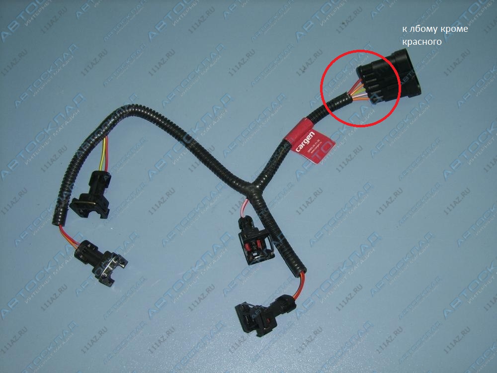

savyol 91 Опубликовано 1 сентября, 2016 (изменено) Что тут непонятного?На форсунку(голубой), если память не изменяет, то любой кроме красного(см.по главной фишке на ресивере). Остальные согласно инструкции! Изменено 1 сентября, 2016 пользователем savyol Поделиться сообщением Ссылка на сообщение Поделиться на другие сайты
aktau84 34 Опубликовано 1 сентября, 2016 На форсунку голубой , на форсе заголил провод не тот который на массу и припаял .Про остальные ньюансы могу тока завтра глянуть и проконсультировать если нужно.буду рад если фото скинешь как подключить Что тут непонятного?Снимок.PNGНа форсунку(голубой), если память не изменяет, то любой кроме красного(см.по главной фишке на ресивере). Остальные согласно инструкции!если так все просто скиньте фот как провода врезаются , я понял эти провода подсоединятся на блок предохранителя? Поделиться сообщением Ссылка на сообщение Поделиться на другие сайты
Антифриз 112 Опубликовано 1 сентября, 2016 Что б тебе не скучно было , набираешь в яндекс видео - подключение БК мультитроник на газель там кучя материала с подробностями. 1 Поделиться сообщением Ссылка на сообщение Поделиться на другие сайты
savyol 91 Опубликовано 1 сентября, 2016 (изменено) Голубой вытягиваешь в моторный отсек и подключаешь его к форсе(к любому кроме красного по главной фишке форсунок) Зажигание, габариты, дут на щетке приборов. Фары на блоке включения фар.Фото по форсам не скину, т.к. всё замотано изолентой. Изменено 1 сентября, 2016 пользователем savyol Поделиться сообщением Ссылка на сообщение Поделиться на другие сайты
aktau84 34 Опубликовано 1 сентября, 2016 Спасибо но с фотами подключения и установке будут лучше выглядеть давайте делитесь как его подключать Поделиться сообщением Ссылка на сообщение Поделиться на другие сайты
savyol 91 Опубликовано 1 сентября, 2016 (изменено) Как подключить к форсункеКрасный общий, остальные сигнальные. У меня подключен к третей форсунке, на снимке слева вторая фишка жёлто-зелёный провод.Щиток-то вскрой и всё поймёшь с остальными проводами. Изменено 1 сентября, 2016 пользователем savyol Поделиться сообщением Ссылка на сообщение Поделиться на другие сайты
УТЮГ888 943 Опубликовано 1 сентября, 2016 Спасибо но с фотами подключения и установке будут лучше выглядеть давайте делитесь как его подключать Сань,там в комплектном мануале должно всё быть по подключке. 1 Поделиться сообщением Ссылка на сообщение Поделиться на другие сайты
savyol 91 Опубликовано 1 сентября, 2016 (изменено) Щиток снимешь и там эти ХР подписаны. За фары, то это где свет включаешь. Ничего сложного там нет. Сразу не втыкай в панель, посмотри версию прошивки. Я на днях обновил до крайней версии, плюс можно окна поднастроить под свои хотелки. Изменено 1 сентября, 2016 пользователем savyol Поделиться сообщением Ссылка на сообщение Поделиться на другие сайты
ser-007 1 182 Опубликовано 1 сентября, 2016 Щиток снимешь и там эти ХР подписаны. За фары, то это где свет включаешь. Ничего сложного там нет. когда тоже себе подсоединял, я эти хр запарился вытаскивать !!:)) ну очень плотно сидят они там. Поделиться сообщением Ссылка на сообщение Поделиться на другие сайты
savyol 91 Опубликовано 1 сентября, 2016 (изменено) Это да! Я коннекторы использовал везде кроме форсунки. Изменено 1 сентября, 2016 пользователем savyol Поделиться сообщением Ссылка на сообщение Поделиться на другие сайты
Вовик 871 Опубликовано 1 сентября, 2016 А зачем его к форсунке подключать? Он же расход и так видит по OBD каналу. Поделиться сообщением Ссылка на сообщение Поделиться на другие сайты
savyol 91 Опубликовано 1 сентября, 2016 А зачем его к форсунке подключать?Чтоб выбор был))) Поделиться сообщением Ссылка на сообщение Поделиться на другие сайты
Антифриз 112 Опубликовано 1 сентября, 2016 По обд та он видит только в 3 раза больше. Поделиться сообщением Ссылка на сообщение Поделиться на другие сайты
Вовик 871 Опубликовано 1 сентября, 2016 Чтоб выбор был)))Если только ради этого,тогда понятно. :) По обд та он видит только в 3 раза больше.Почему он должен больше показывать?Сигнал идет и туда и туда с одного ЭБУ Поделиться сообщением Ссылка на сообщение Поделиться на другие сайты
Антифриз 112 Опубликовано 1 сентября, 2016 Если только ради этого,тогда понятно. :)Почему он должен больше показывать?Сигнал идет и туда и туда с одного ЭБУНе знаю почему у меня расход показывало 35 литров пока в меню не помял на сигнал с форсунки. Поделиться сообщением Ссылка на сообщение Поделиться на другие сайты
savyol 91 Опубликовано 1 сентября, 2016 Калибровать нужно под любой сигнал. На мой взгляд это самое сложное было))) Поделиться сообщением Ссылка на сообщение Поделиться на другие сайты
Вовик 871 Опубликовано 1 сентября, 2016 Калибровать нужно под любой сигнал. На мой взгляд это самое сложное было)))Полностью согласен. Поделиться сообщением Ссылка на сообщение Поделиться на другие сайты

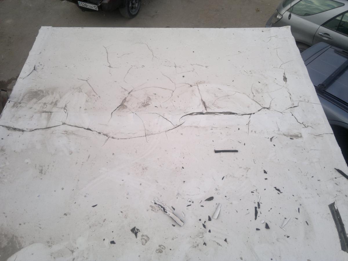

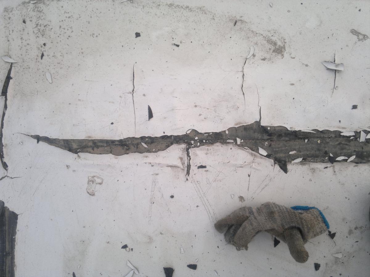

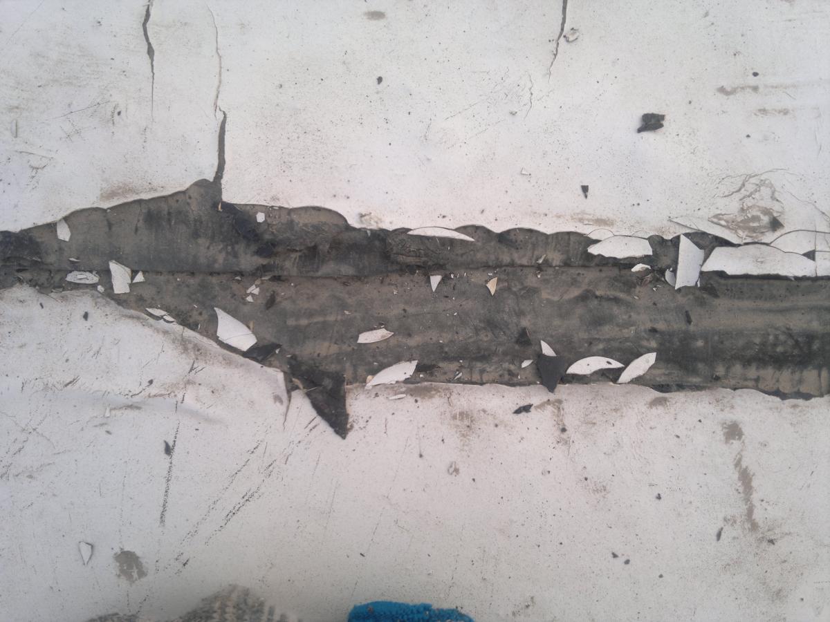

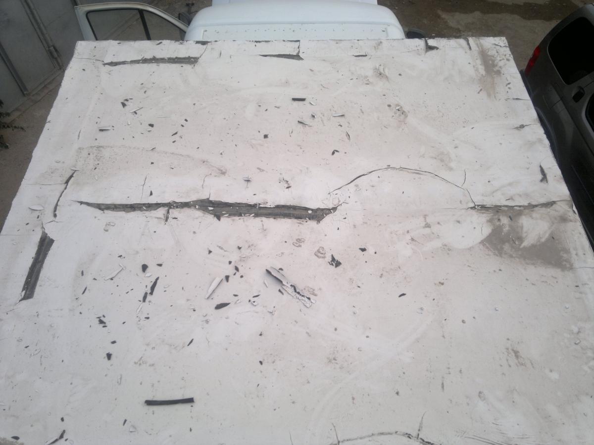

aktau84 34 Опубликовано 28 октября, 2016 Добрый вечер друзья. Хана пришла краске ПФ-115 на крыше термобудки походу действительно она на мастике краска с рубероидом не держит, как тут уже писали месяцев 3-5 назад. Завтра буду снимать рубероид и наносить анти коррозию. Поделиться сообщением Ссылка на сообщение Поделиться на другие сайты

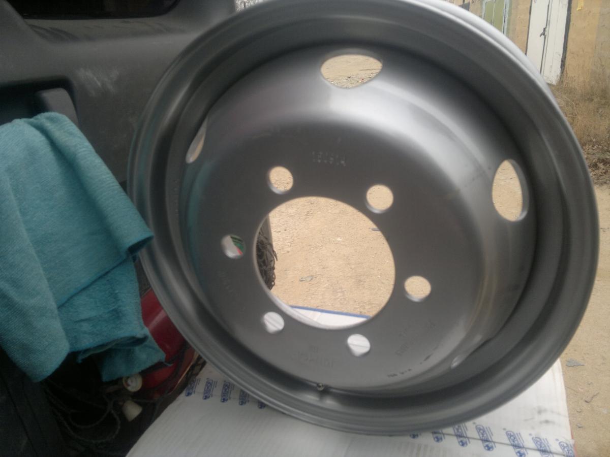

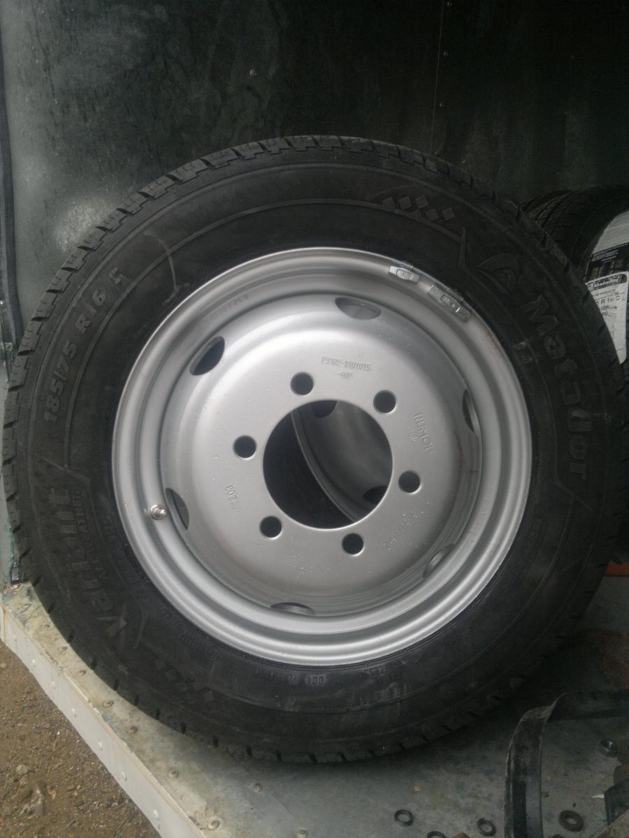

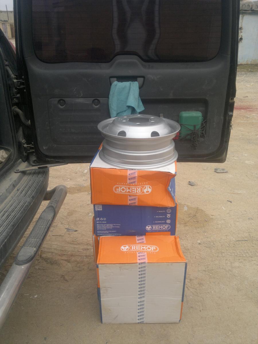

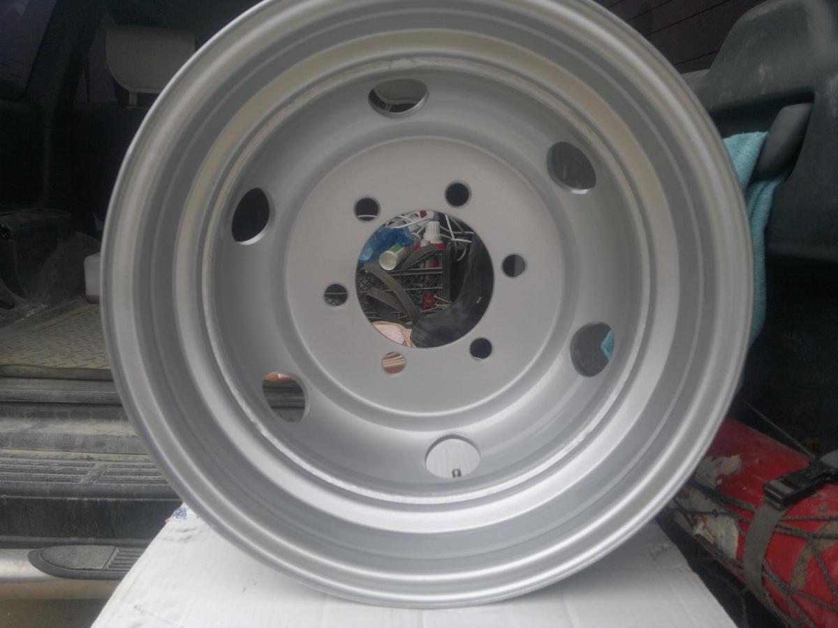

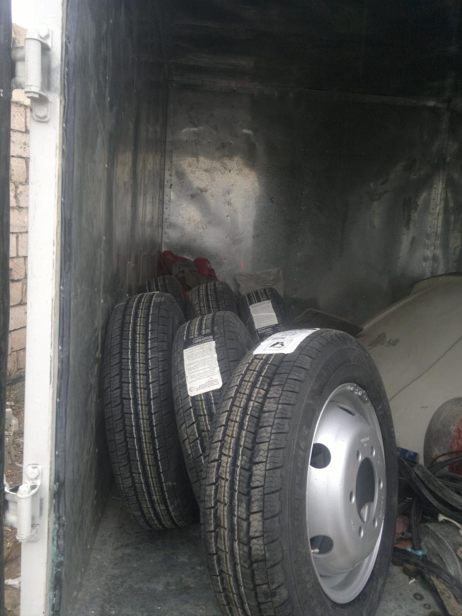

aktau84 34 Опубликовано 18 ноября, 2016 вчера резину с дисками сделал все новое осталось обкатать их на газели Поделиться сообщением Ссылка на сообщение Поделиться на другие сайты

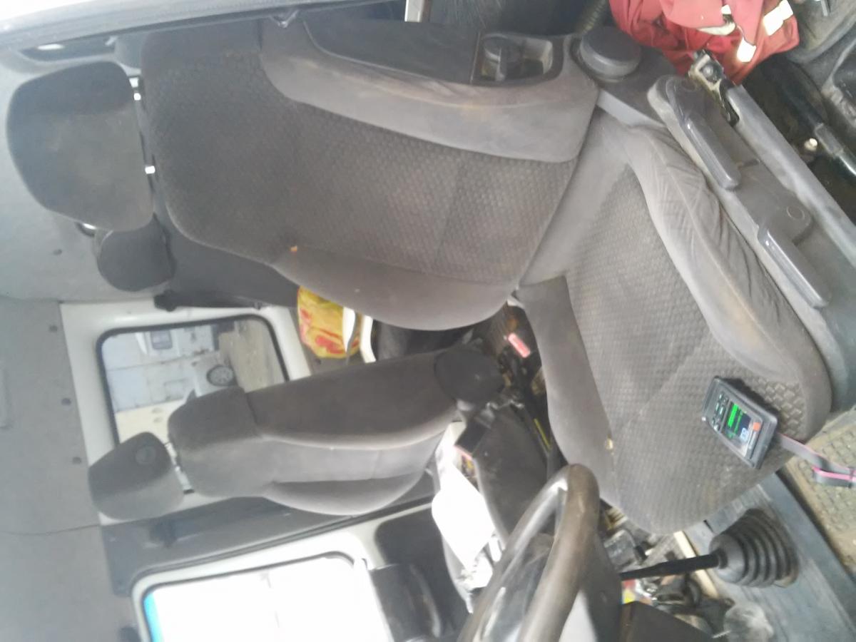

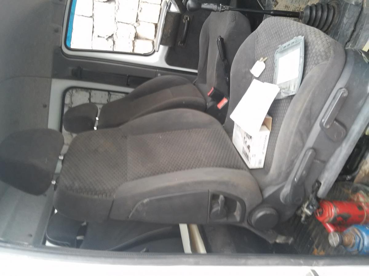

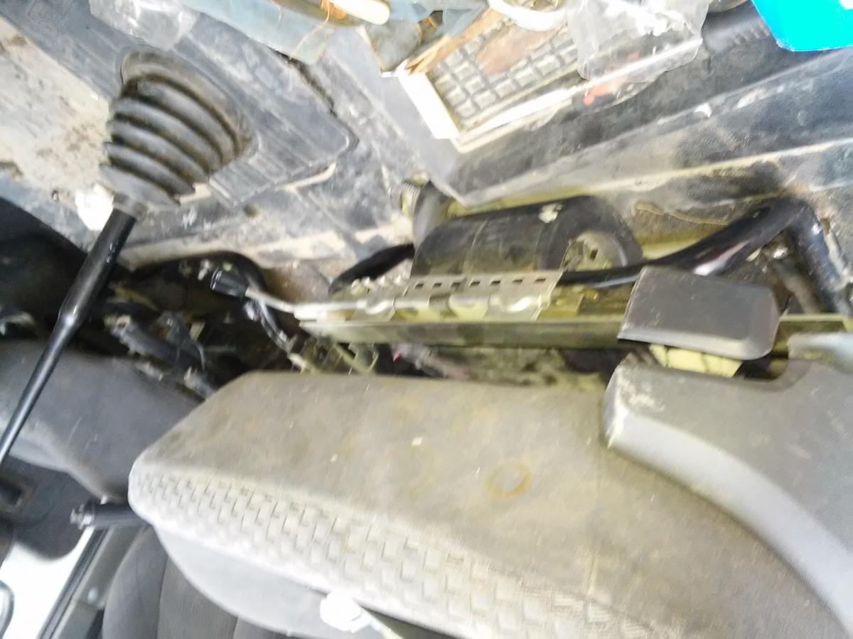

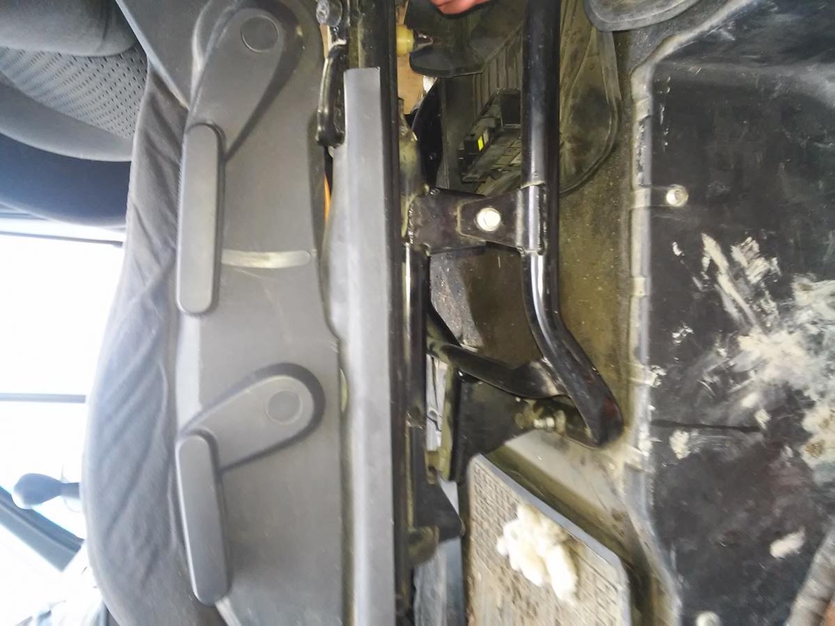

aktau84 34 Опубликовано 19 марта, 2017 (изменено) Добрый вечер друзья. Установил себе хорошие сиденья от опель супер В. Поставил на родные поперечины, с пассажирской страны родные салазки которые ходят в лева и право оставил, мне лично понравилось а самое главное удобные сиденья, боковой каркас есть и всякие поддержки на спине и сидушки Изменено 19 марта, 2017 пользователем aktau84 Поделиться сообщением Ссылка на сообщение Поделиться на другие сайты
