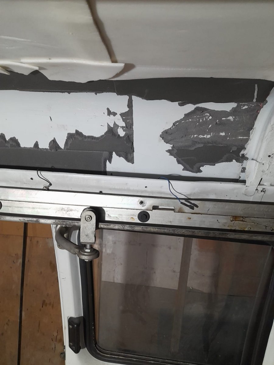

Volk8181 253 Опубликовано 25 февраля, 2024 21 час назад, ZAN57 сказал: А отдирается зело плохо... маленькими кусочками, там где прилипло хорошо. Феном нагревать пробовал? Поделиться сообщением Ссылка на сообщение Поделиться на другие сайты

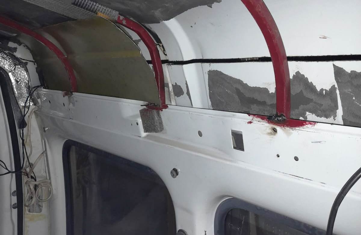

ZAN57 3 539 Опубликовано 25 февраля, 2024 3 часа назад, Volk8181 сказал: Феном нагревать пробовал? Пробовал... местами отходит, местами намертво, рвется сам утеплитель, а липкий слой кусками остаётся Укрыл пол сколько мог, торпеду, напротив реза изнутри железяку подвешиваю Ну и понеслась ..дада по кочкам... аж самому страшно, наверное ночь спать не буду... беленькую, целенькую, чистенькую (наверное обратили внимание- даже пыли нет, не то что коррозии.. с маршрутками, чьи крыши распилил, не сравнимо. И я её...) вот и щель... и отнюдь не половая, а черепная... трепанация началась. Жаль видики не грузятся Поделиться сообщением Ссылка на сообщение Поделиться на другие сайты

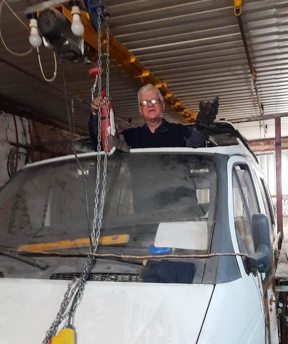

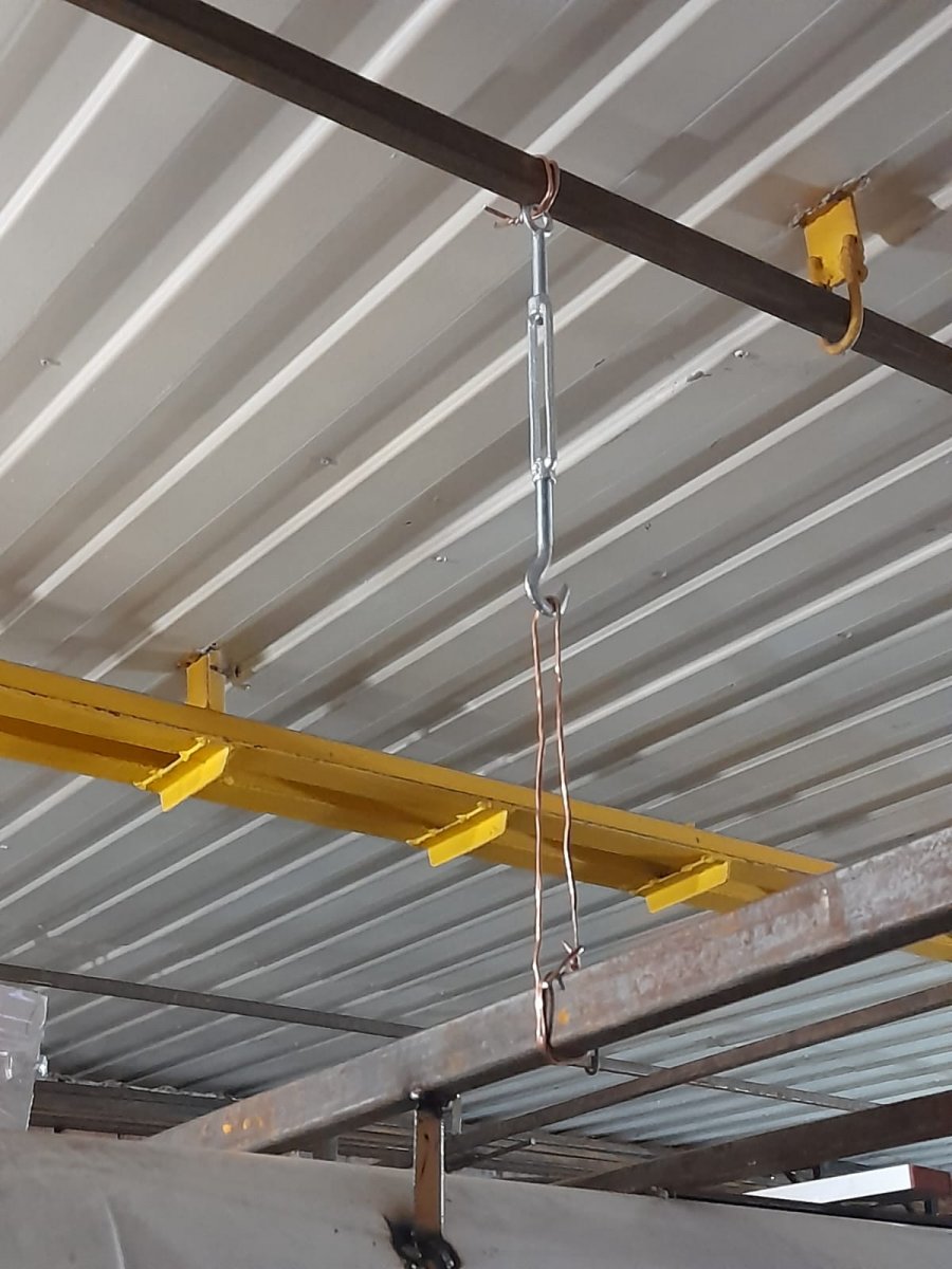

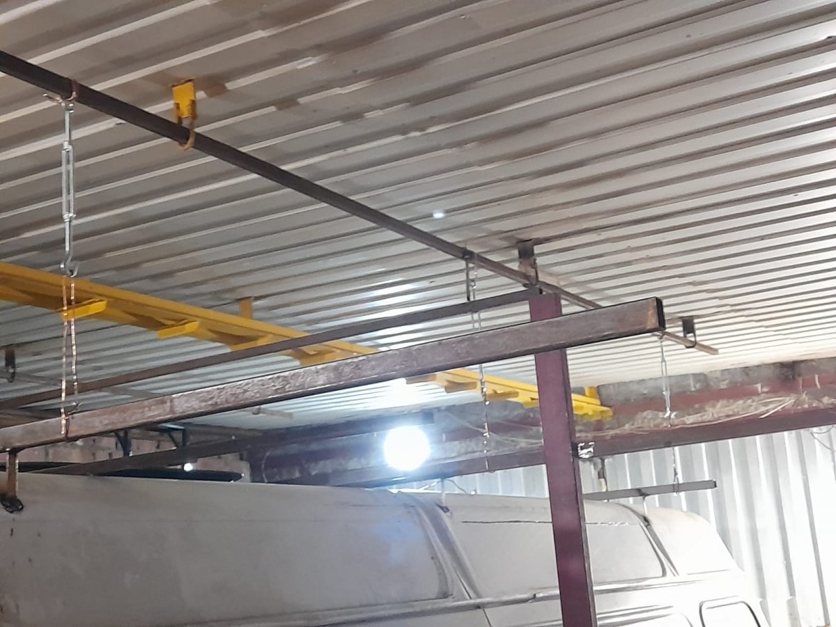

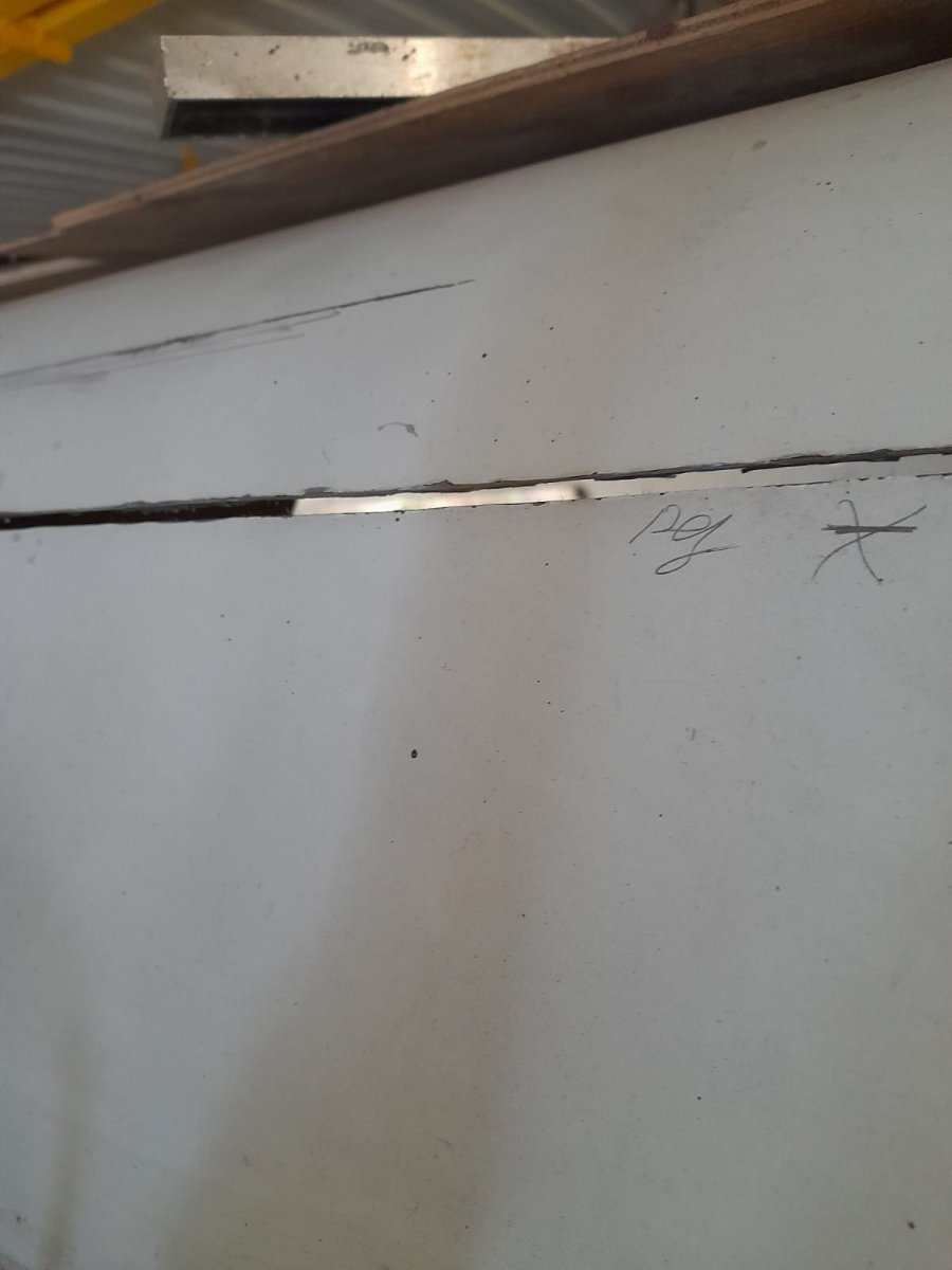

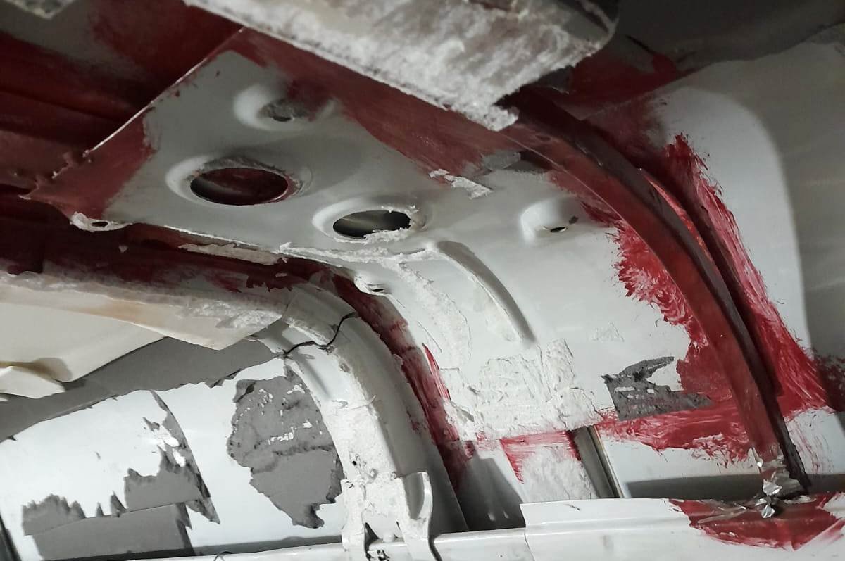

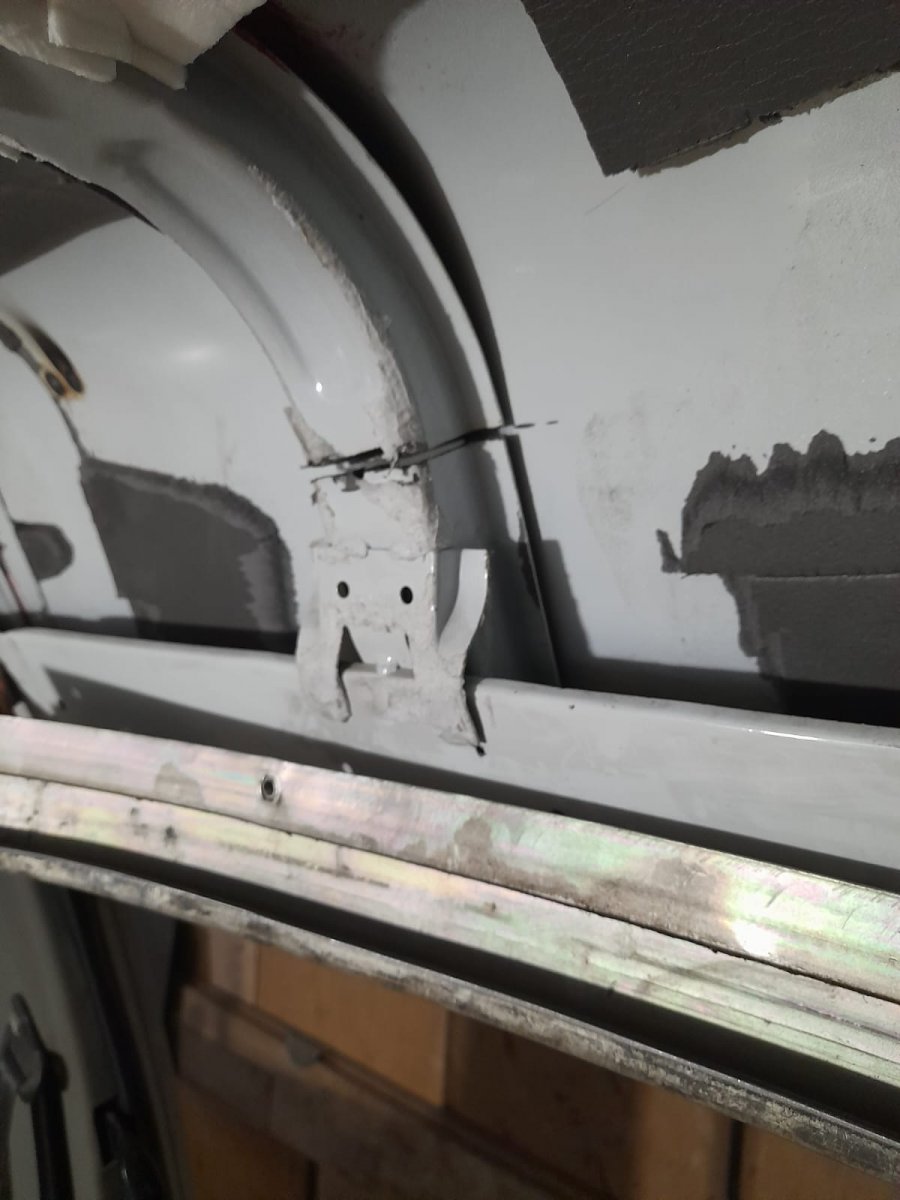

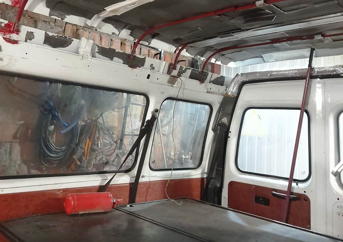

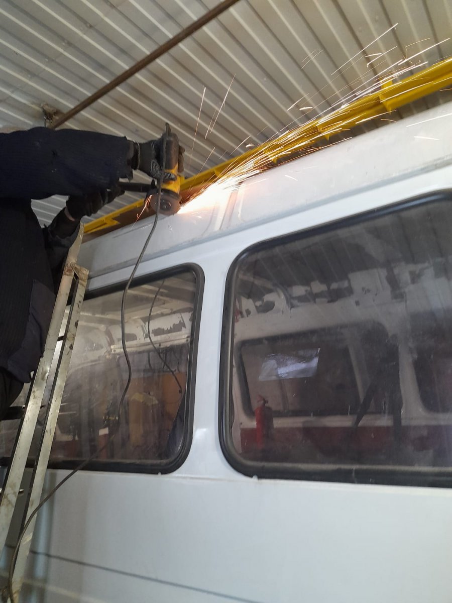

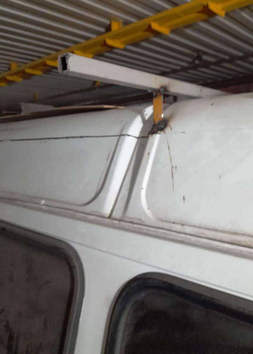

ZAN57 3 539 Опубликовано 4 марта, 2024 Наконец отрезал отдельно лоб- по другому никак не состыковать переднюю часть с остальной крышей после подъёма на 300мм. Подвесил до этого всё на 6 талрепах, на приваренные к крыше поперечные профили, а верхний конец талрепа за продольные профили вдетые в уши на крыше гаража. Как знал, когда варил крышу, что эти 15-20 петель на потолке точно понадобятся... например поднять груз не под тельфером, а в стороне... Далее поехали резать по нарисованной черте... За один день по сути прорезал по периметру и лоб поперек от остальной крыши, а так-же хаотично (лишь бы не в одной плоскости) перерезал стойки заводские, и отцепил свои дополнительные Поделиться сообщением Ссылка на сообщение Поделиться на другие сайты
german 1 063 Опубликовано 4 марта, 2024 Трепанация, однако 1 Поделиться сообщением Ссылка на сообщение Поделиться на другие сайты

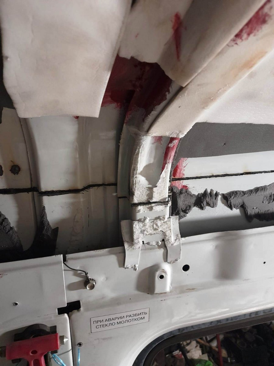

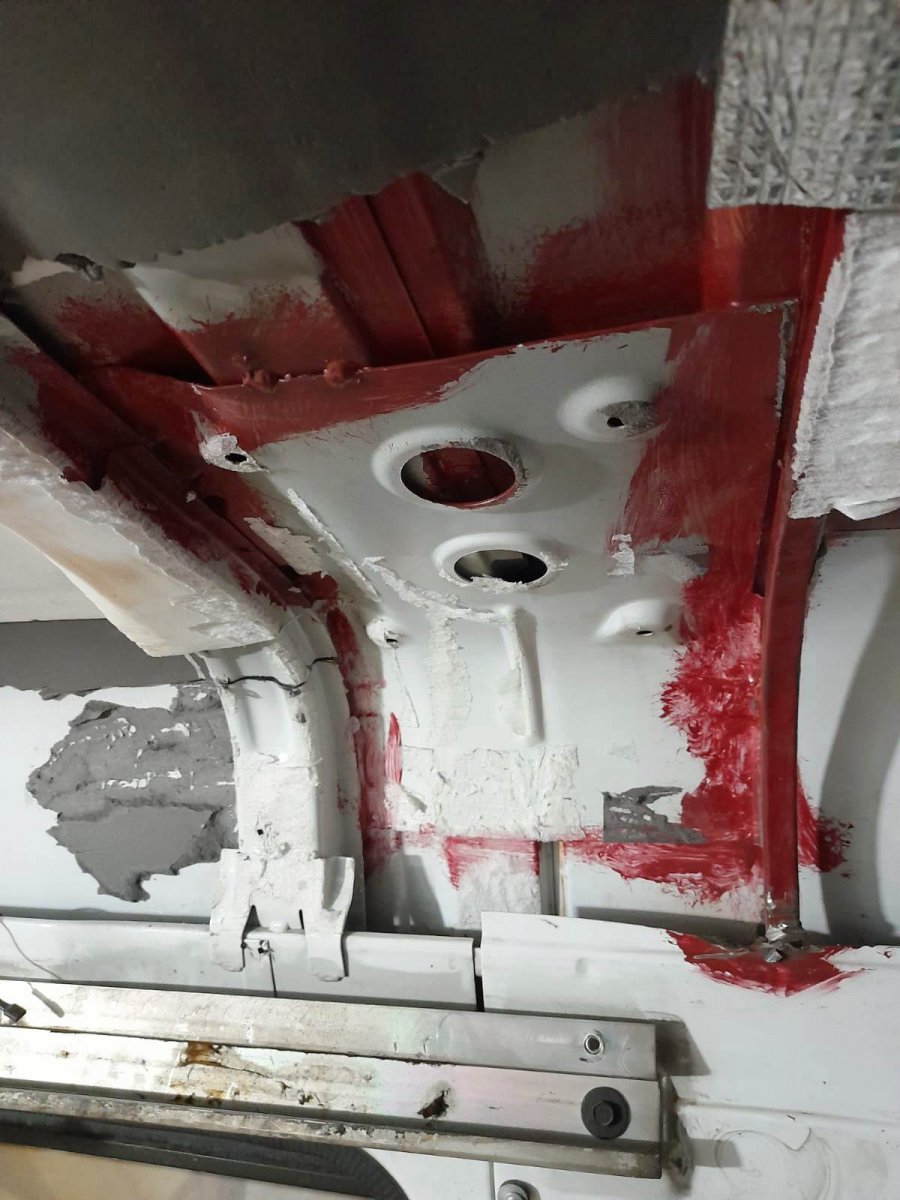

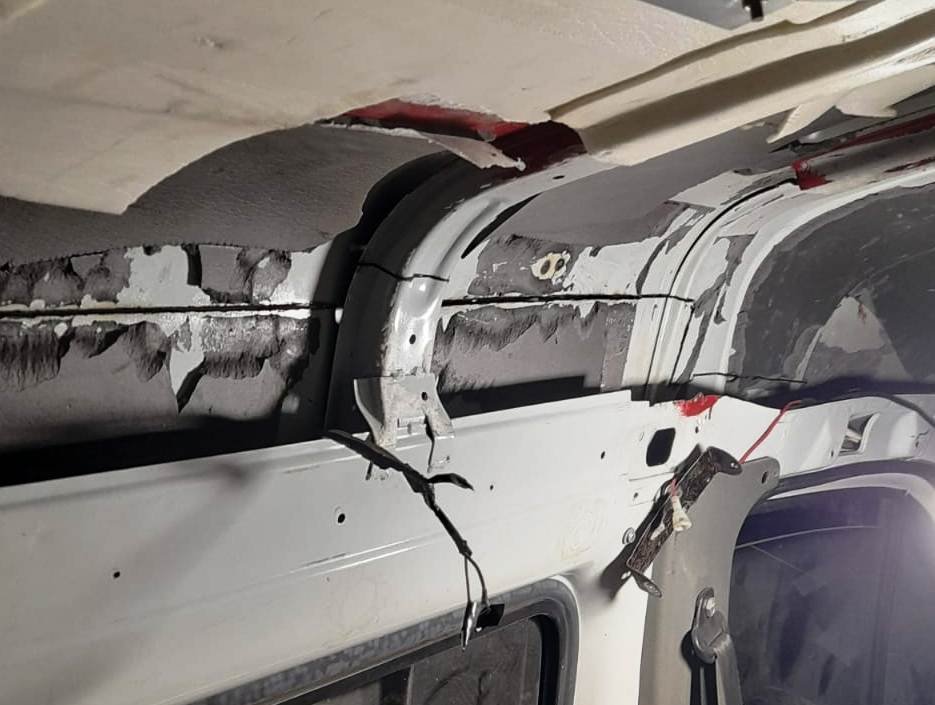

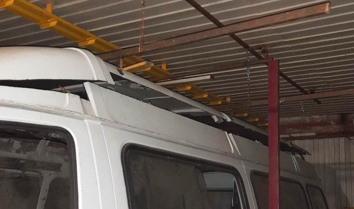

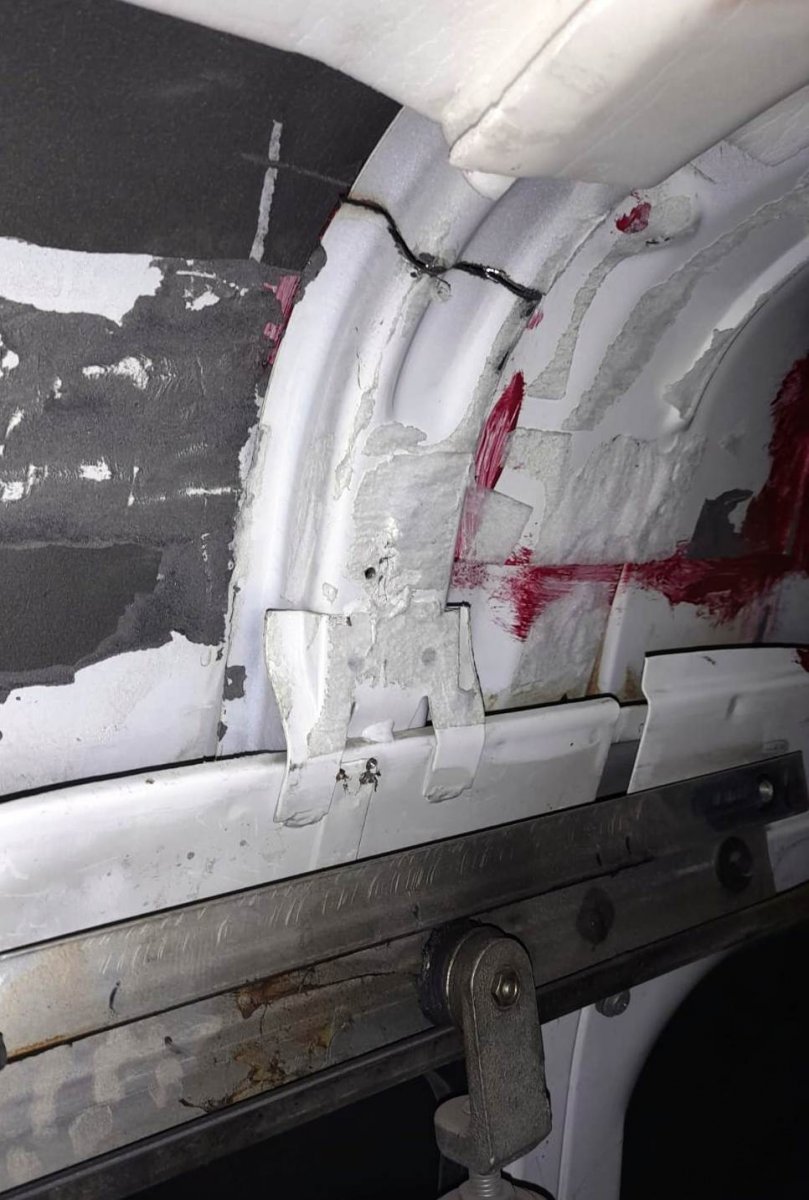

ZAN57 3 539 Опубликовано 4 марта, 2024 (изменено) Обратил внимание на мощную усилительную пластину, что стоит над стойкой зап сдвижной дверью. На маршрутках, чьи крыши использую как доноры, её нет. В результате на одной варено- переварено, на второй трещинка не большая, но есть. Там вместо этой пластины небольшая полоса стоит. У меня трещин нет от слова совсем, чистенько Ну и обзор что получилось после 1го подъёма на 90мм (что талрепы позволили в один заход)ю Кабриолет однако... Изменено 4 марта, 2024 пользователем ZAN57 1 Поделиться сообщением Ссылка на сообщение Поделиться на другие сайты

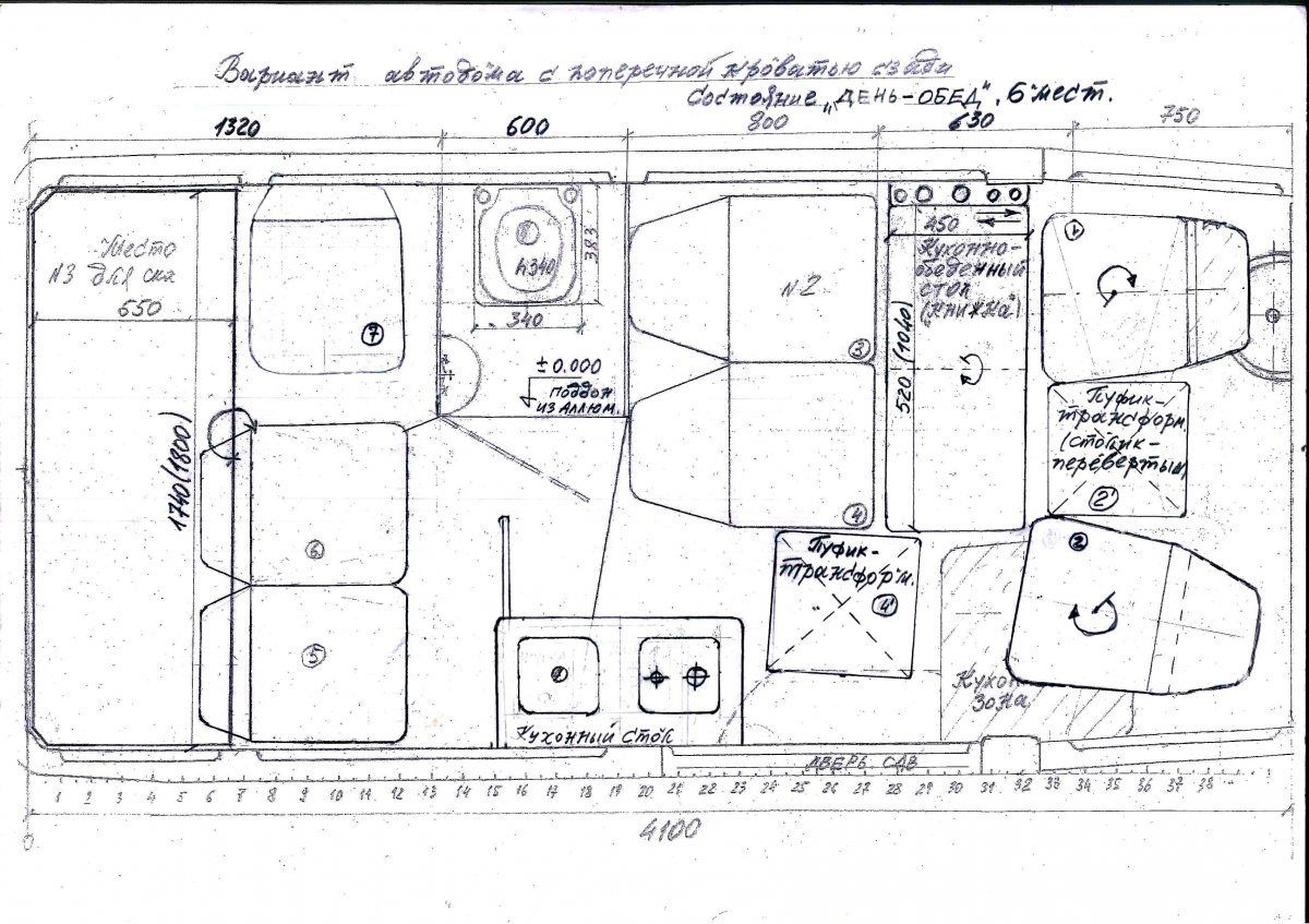

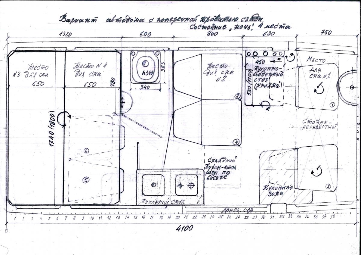

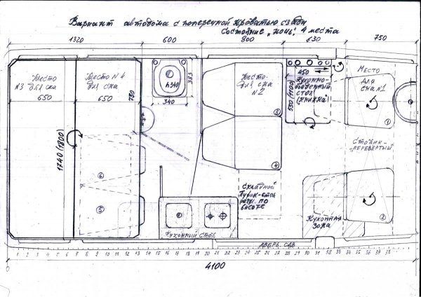

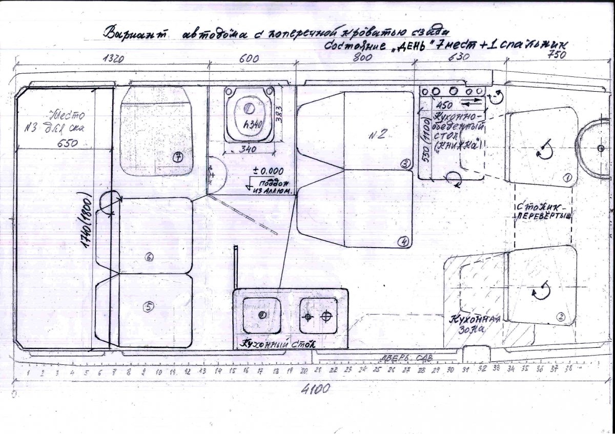

ZAN57 3 539 Опубликовано 4 марта, 2024 Я всегда был ЗА, да и проработал минимум 25-27 лет на госпредприятиях, вполне нормальные воспоминания... На частных глупостей и жлобства было больше... Пока суть да дело, дорисовываю компоновку. Решил не ограничиваться "кухонной зоной" за спиной штурмана, а решил поставить стол 800*500 с мойкой и плитой, благо дело место выпестовалось. Да и перед 3м рядом давно напрашивается какой-то барьер или препятствие, тк жена и внук пару раз уже летали вперед не пристёгнутые при резком торможении. Уже заказал и оплатил 2 мойки из нержи 380*380, 160мм глубиной. В одной умывальник- мойка, в другой вполне прилично встанет плита на 1 или 2 конфорки. Такая идея была изначально, видел на видео про автодом- конфорки углублены в нише, типа мойки- при бросках надёжнее, и закрепить легче кастрюлю, сковороду каким либо прижимом, и ничего не прольётся далее этой ниши. Ночь пока 4 места, но думаю позже добавлю пару за счёт высокой крыши. Как вариант- чтобы не растить "горб" на крыше в виде алькова, можно сделать кусок крыши откидным, как на многих иномарках кастенвагенах. Кто то даже предлагал сделать откидную, но это было вместо высокой. Я же предлагаю высокую, + местно откидную. Интересно, что в инете видел автодом на базе Газель Некст, заводскую типа, там крыша откидная с гармошкой ткани и там 2 спальных места под крышкой. При откидывании крыши 2 места уезжают вверх, при складывании сжимаются вниз, занимая не более 20-25см пространства под потолком. Хотел сохранить ссыль, не успел... Поделиться сообщением Ссылка на сообщение Поделиться на другие сайты

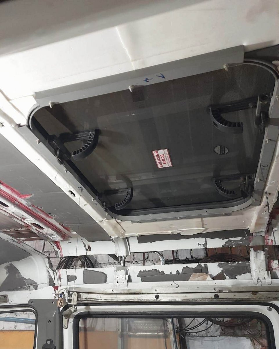

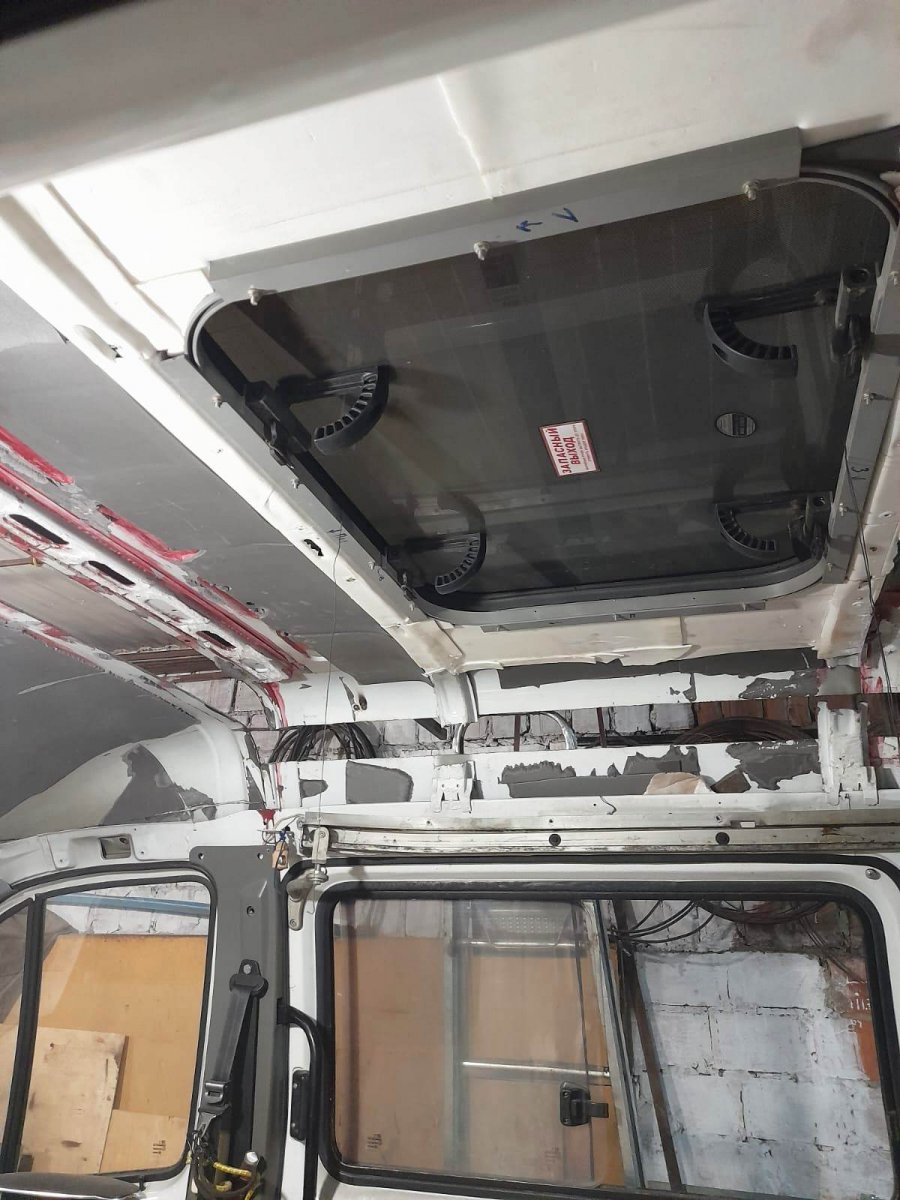

ZAN57 3 539 Опубликовано 4 марта, 2024 Вот... Могли бы и 3Н3L затолкать. Круче было бы https://www.ixbt.com/news/2023/09/05/gazel-nn-prevratili-v-prostornyj-avtodom-dlja-puteshestvij-semi-iz-4-chelovek-v-mashine-est-dushevaja-kabina-tualet.html маркиза актуальна... но дорого. Свою делать? Видимо, начальный опыт есть, 3,2*3м уже делал телескопическую, 1 год пользовался на озёрах. Но она в старом багажнике встроена, его теперь весь переделывать придётся. Что-то мне этот люк венгерский кажется сильно большим... поменять на обычный что ли?. Он торчит даже в закрытом состоянии 6см. Да и такая "дверь" 0,9* 0,8м нафига нужна? Поделиться сообщением Ссылка на сообщение Поделиться на другие сайты
