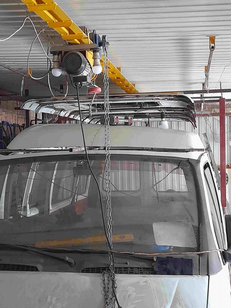

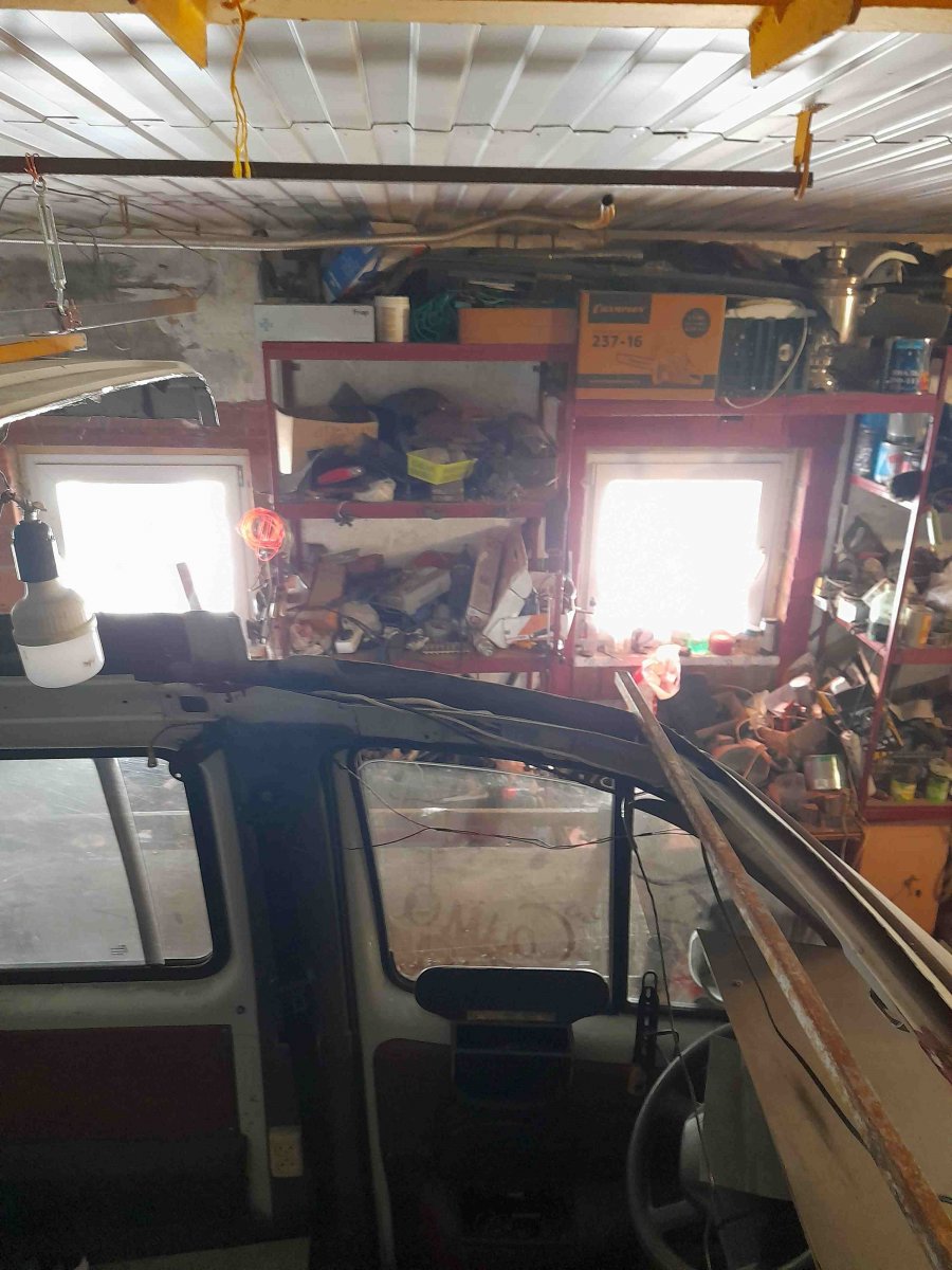

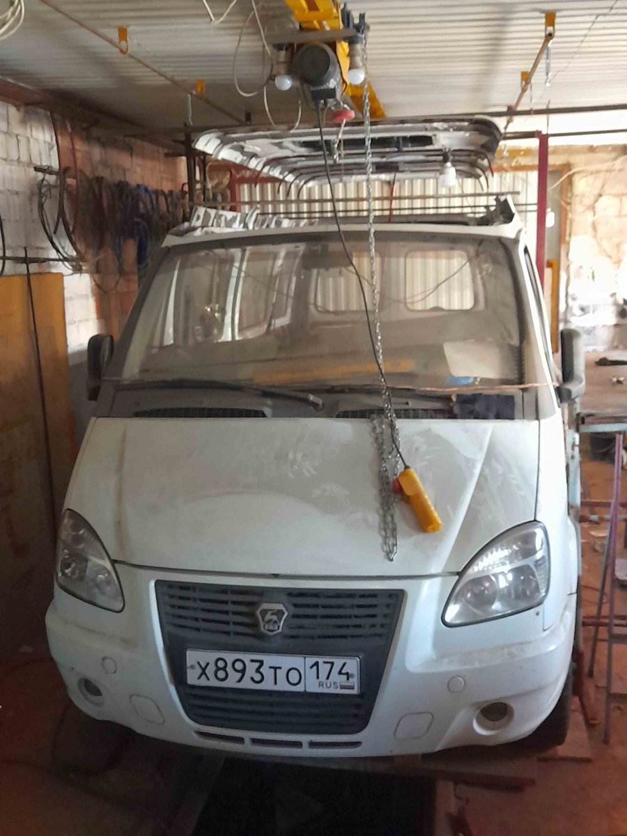

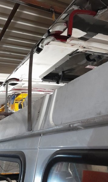

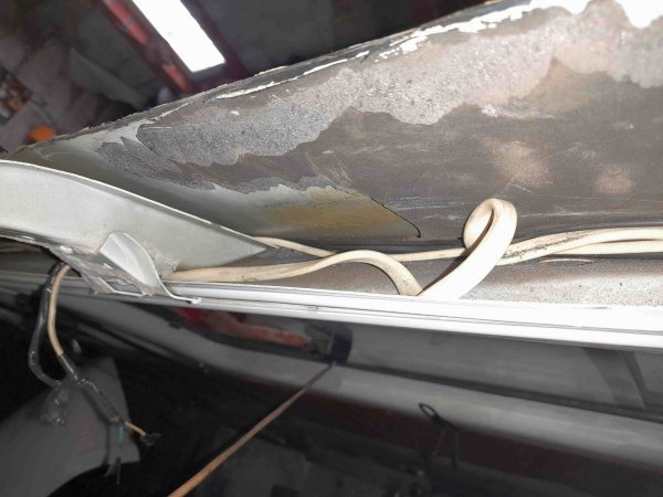

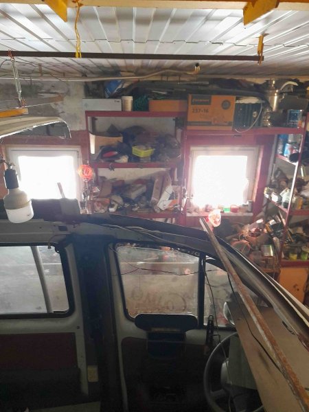

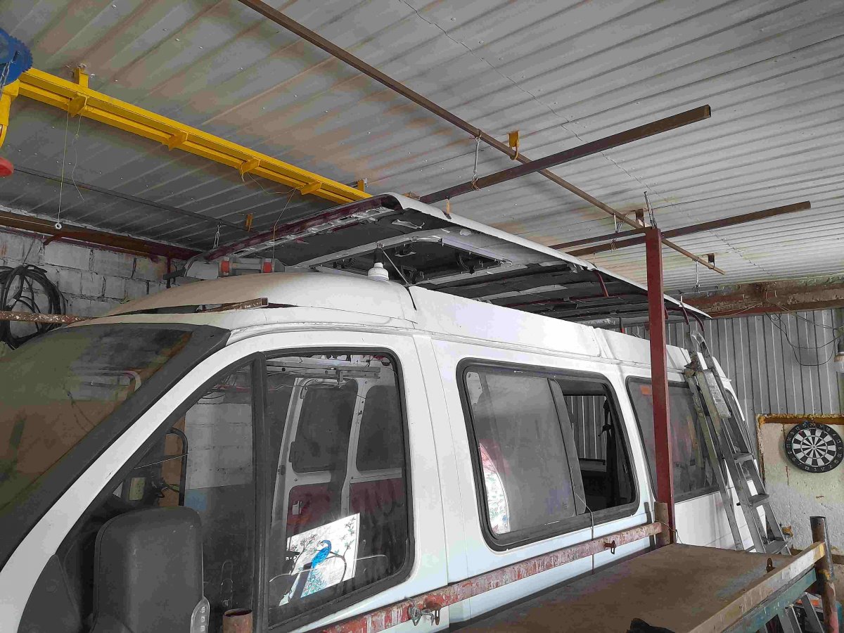

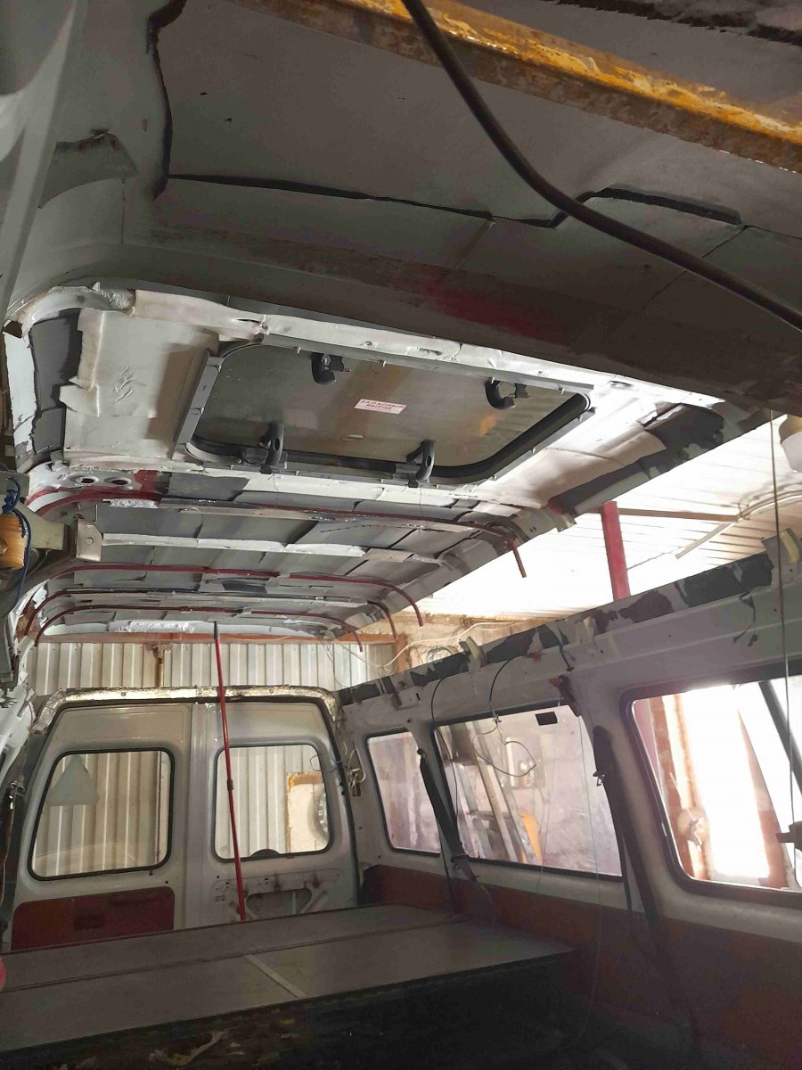

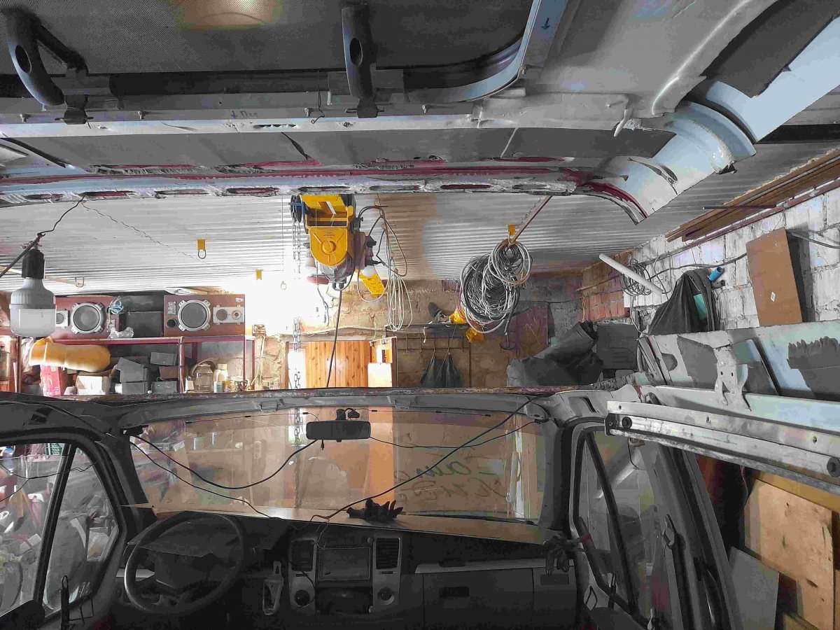

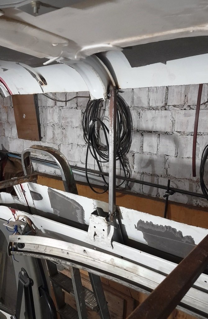

ZAN57 3 550 Опубликовано 8 марта, 2024 (изменено) Жена конечно подставила меня с этой кухней... Ремонт- ремонт... Типа наймём же, не ты же... Ага, а кто всё утаскивать будет? И постоянно чьто-то надо... то ножи наточить, то инструмент, то... Да тут ещё на работе эта национализация- головняк, выматываешься морально, домой презжаешь- а там не поужинать нормально, не передохнуть, Сафар с Рафшаном... Короче уже неделю с Газелью мало шевелится. Ну поднял наконец- то за 2 приёма на 300мм. крыша как в воздухе парит... Самому смотреть страшно... Особенно над передними дверьми и лобовым- совсем тонкий короб остался. Края как бритва- чуть без перчаток взялся- сразу порезался... Завтра буду центировать и делать первые прихватки, пока не из основного металла, а просто короба наживульку... чтобы не елозила. И дальше боковины отгибать под лекало- наружу на 3,5-4см в этих местах, от самого переда до самого зада Для этого придется делать надрезы (красным) с последующей сваркой в местах рёбер жесткости, иначе аккуратно не отогнуть И сложно будет отгибать на примыкание к углу поворота боковины на задок. Отгибать возможно только весь угол, резать угол от задка и частично под углом, иначе эту объёмную фигуру не отогнуть.. Весело да? Движуха... Ещё раз удивился чистотой внутри коробов под крышей. не то что коррозии нет (которой навалом в маршрутных крышах оказалось, и металл в них голый), даже пыли и грязи нет. Мелочь что есть- это я при вспарывании насорил болгаркой и металлом. А сталь покрыта грунтом везде. НИГДЕ голого металла нет. И пятнами видно мовиль. Я добавлял, но и до меня был мовиль немного. Изменено 8 марта, 2024 пользователем ZAN57 3 Поделиться сообщением Ссылка на сообщение Поделиться на другие сайты

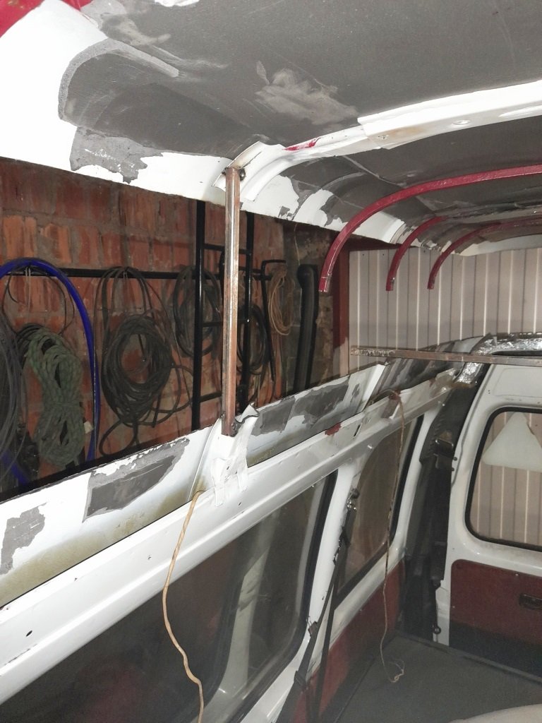

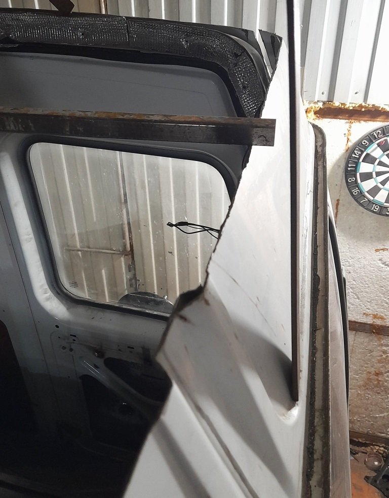

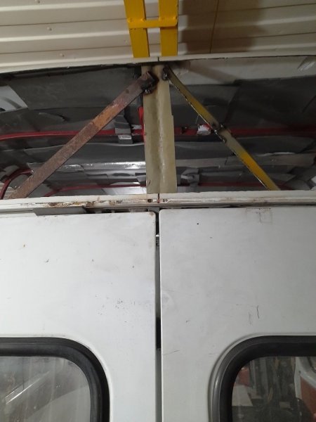

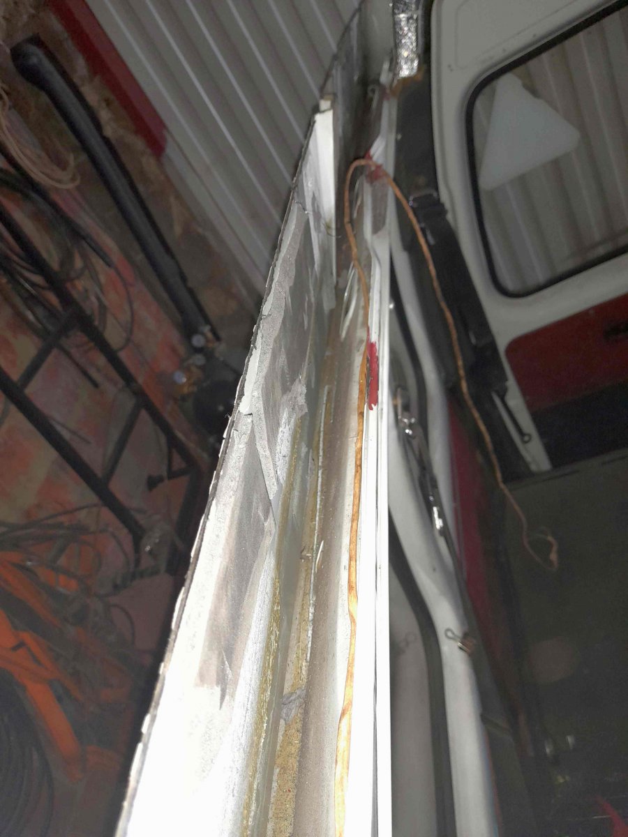

ZAN57 3 550 Опубликовано 9 марта, 2024 (изменено) 4 часа назад, Таракан сказал: Я крышу по точечной сварке вскрывал. Красивее получается. Там нет точечной сварки по горизонтали. ... я же отрезал крышу идеально по горизонтали, выставив перед этим газель горизонтально, иначе как контролировать точность подъёма по периметру и горизонтальность новой крыши. Я крышу детально изучил, разрезая 2 крыши маршруток. Крыша собрана из станлартных листов 1250мм х 2500мм поперёк, на точечной сварке. Само место стыковки листов с обоих сторон окаемлено рёбрами жесткости. На эти рёбра уходит 50мм примерно, поэтому нахлест по линии точч свареи около 1200мм. А в водосточный желоб лист завёрнут плавно, с подъемом кверху, на высоту желлба. Где там точечная сварка ВДОЛЬ крыши? Кроме того, зона реза определялась мной тригонометрией, исходя из того, что я смогу вырезать из доноров, по эвольвенте изгиба одной крыши, чтобы совпало с изгибом моей, чтобы НИЧЕГО НЕ ГНУТЬ. А ниже на боковинах уже идет практически ПРЯМАЯ линия, со второй крыши вообще прямой кусок боковины, полоса шириной 160мм , до соединения с моей нижней частью оставшейся крыши, которую надо отогнуть наружу на 15 градусов. Пару страниц назад я размещал кривые профилей- существующий, и как будет. Изменено 9 марта, 2024 пользователем ZAN57 Поделиться сообщением Ссылка на сообщение Поделиться на другие сайты

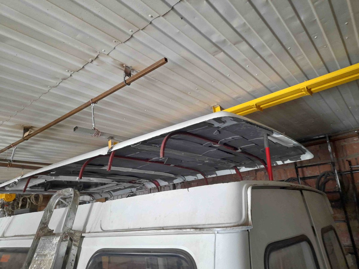

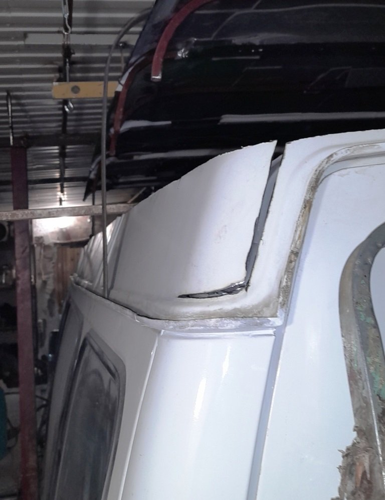

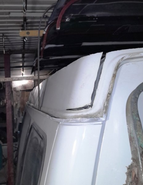

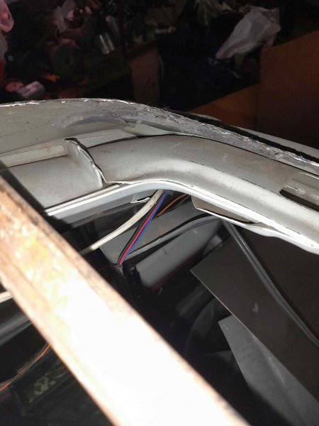

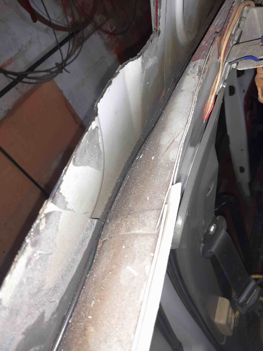

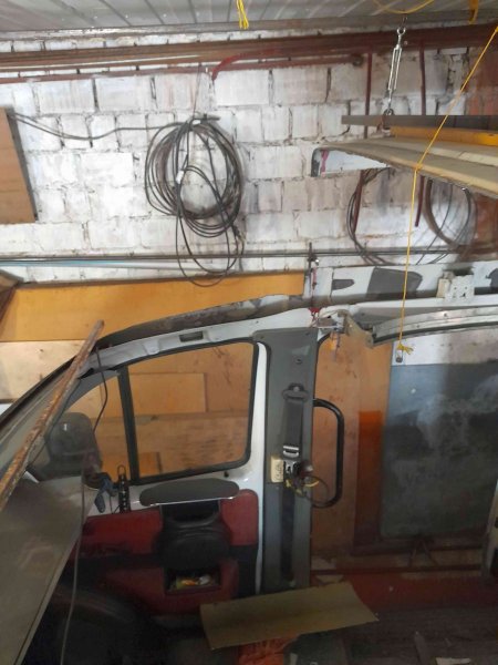

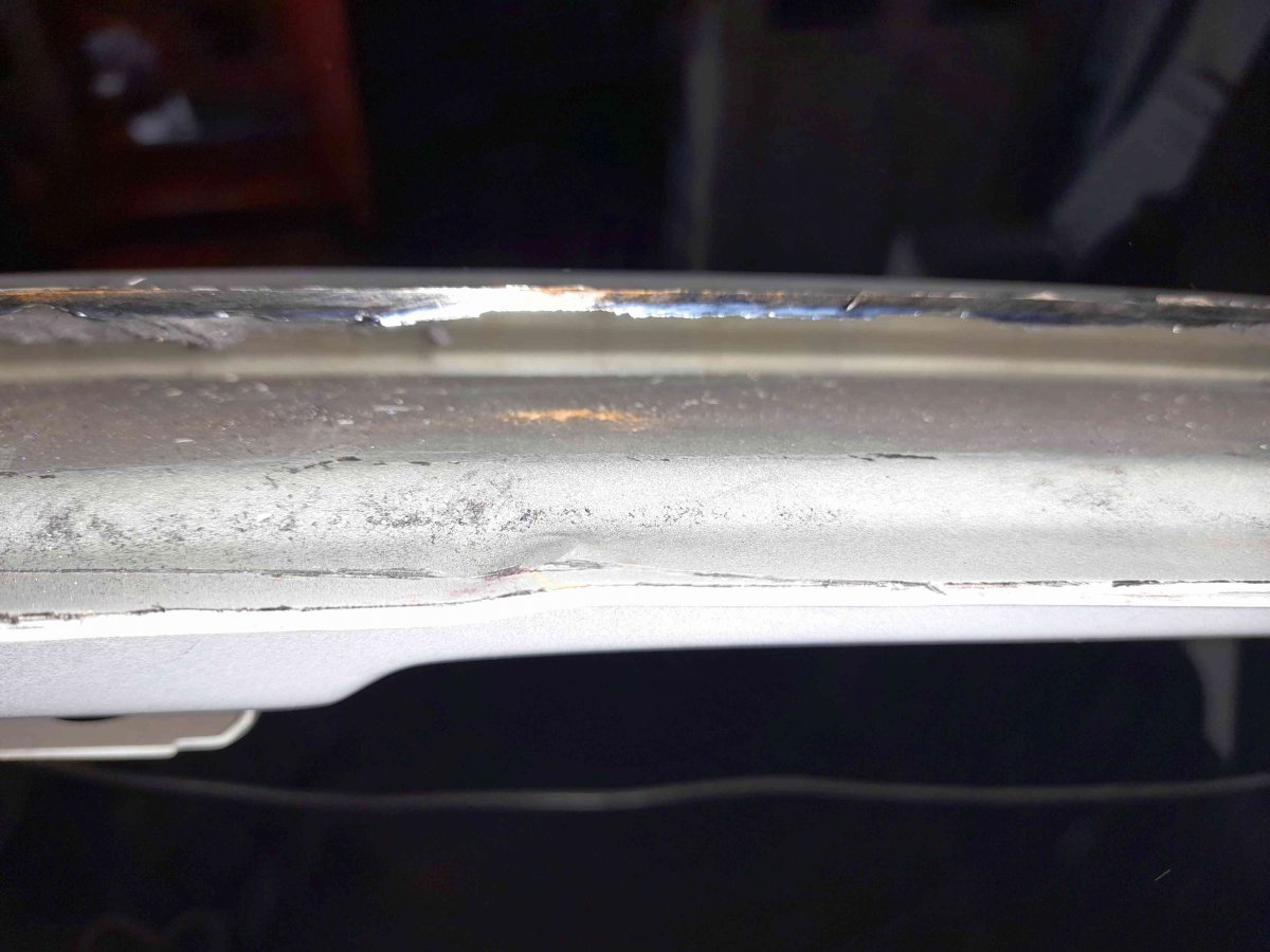

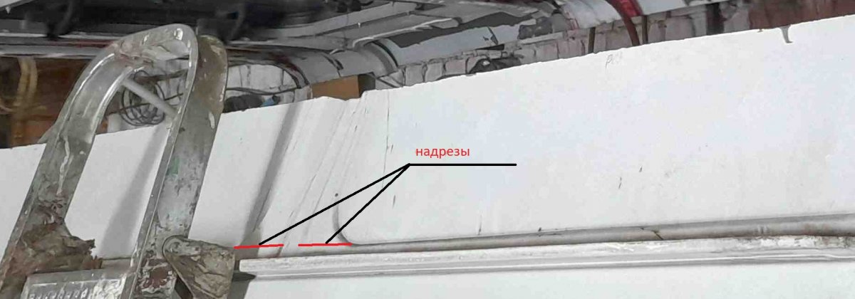

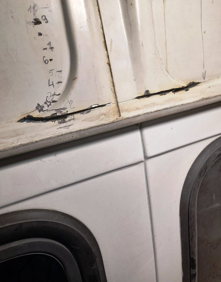

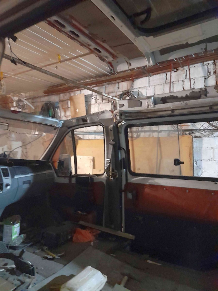

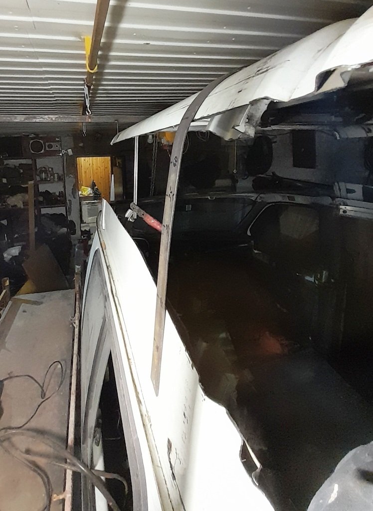

ZAN57 3 550 Опубликовано 11 марта, 2024 (изменено) Из 3х выходных удалось поработать с Газелью только полдня. И на том спасибо. Отцентровал крышу. Она как кисель на подвесах... Сводишь отвесами в одном месте, уезжает в другом. Поэтому вначале отцентровал и прихватил заднюю часть, там проще. Потом ещё в 3х точках После этого делал надрезы на рёбрах жесткости поперечных стыков листов крыши После этого примерил заранее сделанное лекало, стало понятно, сколько отгибать наружу нижнюю часть родной крыши. Попробовал отогнуть. Да, без надрезов невозможно, с ними то тяжело отгибается, тк и изнутри есть выпуклости, 2 слоя... Ну в общем то встаёт на место по лекалу не плохо, но резаный край немного волнами идёт, перед сваркой придется накладывать с одной стороны профиль и схватывать оба слоя нахлёста саморезиками, для прямой линии стыка. Возникла очередная идея фикс... а что если немного "расширить" салон? Винтовыми самодельными распорами... ну буквально на пару см с каждой стороны.. Конечно плавно от зада и к переду расширение, потом сужение, иначе зад же резать не будешь, про лобовое и не говорю. Технически не очень сложно- квадратная труба с болтом и пяткой. Вся стена шевелится сейчас без крыши, на 1см вообще пальцами, убедился, когда подгибал боковины под лекала. ведь сейчас крыша не фиксирует стены. Мне это нужно скорее не с точки зрения ширины салона, а с точки зрения дизайна- угол наклона боковин увеличится, и приблизится к углу наклона стен салона. Идея вроде бредовая, хотя... А натолкнула на эту мысль- улучшить линию профиля крыши по отношению к линии стен салона задняя часть- её же неминуемо резать, чтобы вывести лот желоба к углу крыши. Отгибаю и смотрю- так и хочется отогнуть вместе со стенами салона. Изменено 11 марта, 2024 пользователем ZAN57 Поделиться сообщением Ссылка на сообщение Поделиться на другие сайты

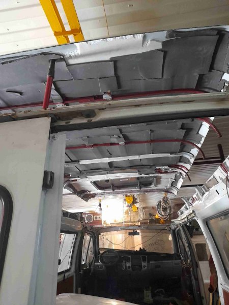

ZAN57 3 550 Опубликовано 11 марта, 2024 Ведь стены салона всё равно не плоскость, а немного бочка- расширение от водительских дверей к серидине, потом сужение к задку, это видно на снимке. Ну станет "бочка" чуть больше... Иномарки и наши нексты стены почти вертикально, а бизнес заузили к верху. . Лювлю себя на мысли-"А что мешает ниже желоба так-же разрезать слева от дверного зазора, аналогично внутри салона внутренний угол... отогнуть на пару см и вварить клин? Не... это уж слишком сложно. Нет времени в запасе. Да и это уж точно будет "изменение", не в рамках автодома. Оставлю такие идеи для следующего проекта. Поделиться сообщением Ссылка на сообщение Поделиться на другие сайты
german 1 064 Опубликовано 12 марта, 2024 Перед тем как срезал крышу, надо было промеры сделать по железу расстояние от борта до борта с носа до кормы в точках крепежа лонжеронов крыши. Так сказать нарисовать геометрию. Крышу снял когда, однозначно изменения произошли, может и глазу незаметно, но они есть. Будующий кумпол своими габаритами и весом в последствии будет давать о себе знать определенной нагрузкой. По весу по железу на сколько кг увеличение дополнительно будет? плюс к этому в сумме потолок, обшивка? Поделиться сообщением Ссылка на сообщение Поделиться на другие сайты

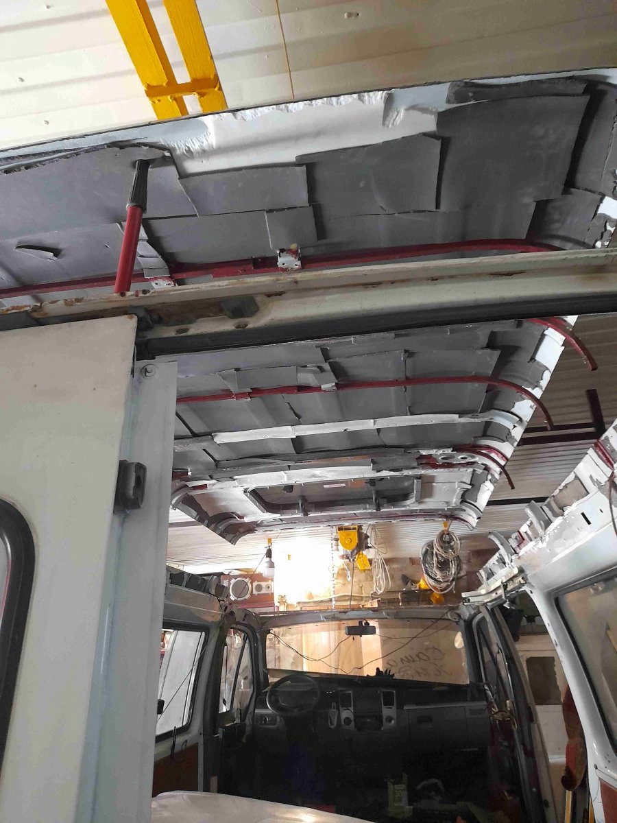

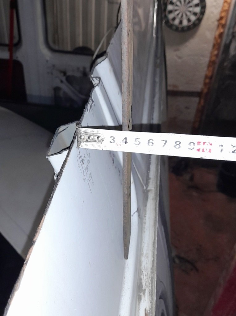

ZAN57 3 550 Опубликовано 12 марта, 2024 46 минут назад, german сказал: Перед тем как срезал крышу, надо было промеры сделать по железу расстояние от борта до борта с носа до кормы в точках крепежа лонжеронов крыши. Так сказать нарисовать геометрию. Крышу снял когда, однозначно изменения произошли, может и глазу незаметно, но они есть. Будующий кумпол своими габаритами и весом в последствии будет давать о себе знать определенной нагрузкой. По весу по железу на сколько кг увеличение дополнительно будет? плюс к этому в сумме потолок, обшивка? Герман, обижаешь. не только промерил и зафиксировал, но и линии профилей составил, как по вертикали, так и по горизоотали. Привычка инженера, тем более эксперта по обследованию зданий и сооружений. Эти замеры нужны были ещё и для разработки вариантов компановки. Салон бочкой, как по вертикали, так и по горизонтали. К заду заужение ещё не такое резкое, а вот передняя часть клином конкретно. Если в районе переда передних окон (максимальна ширина салона) по металлу- 1820мм, то задняя часть проёма передних дверей уже 1780, а ближе к торпеде уже 1740. Поверху, в местах крепления арок крыши заужения от 40 до 80мм Поделиться сообщением Ссылка на сообщение Поделиться на другие сайты
Денис22 452 Опубликовано 12 марта, 2024 54 минуты назад, ZAN57 сказал: Если в районе переда передних окон (максимальна ширина салона) по металлу- 1820мм, то задняя часть проёма передних дверей уже 1780, а ближе к торпеде уже 1740. Поверху, в местах крепления арок крыши заужения от 40 до 80мм Ясно теперь. А то я всё думал как тут некоторые ГАЗель до 170 разгоняют... Она же как пуля. Поделиться сообщением Ссылка на сообщение Поделиться на другие сайты

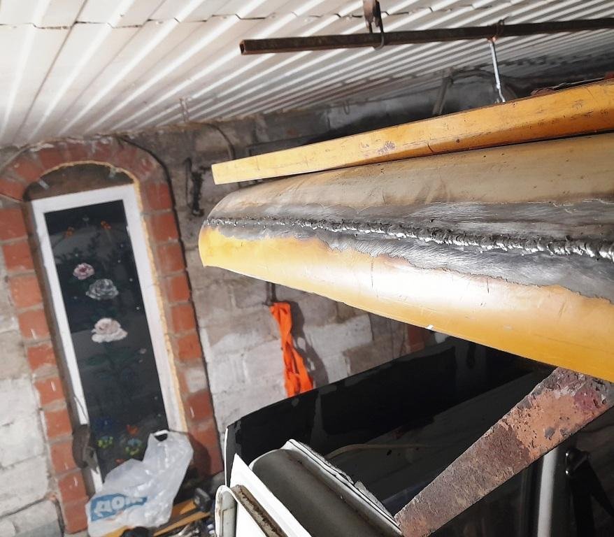

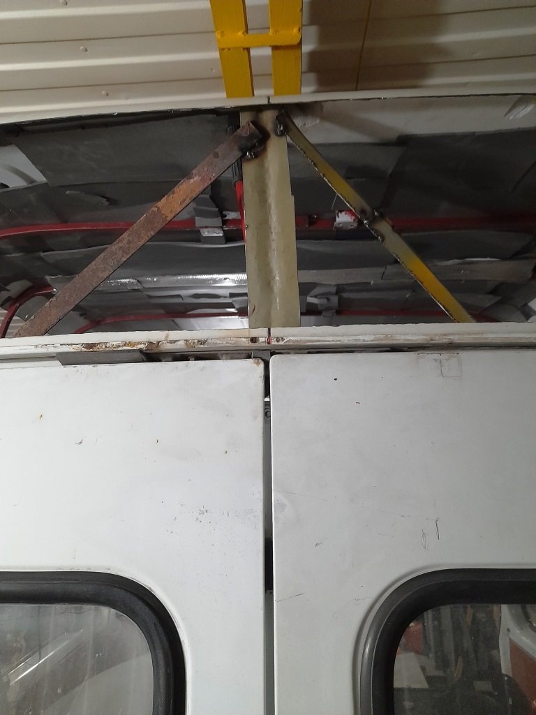

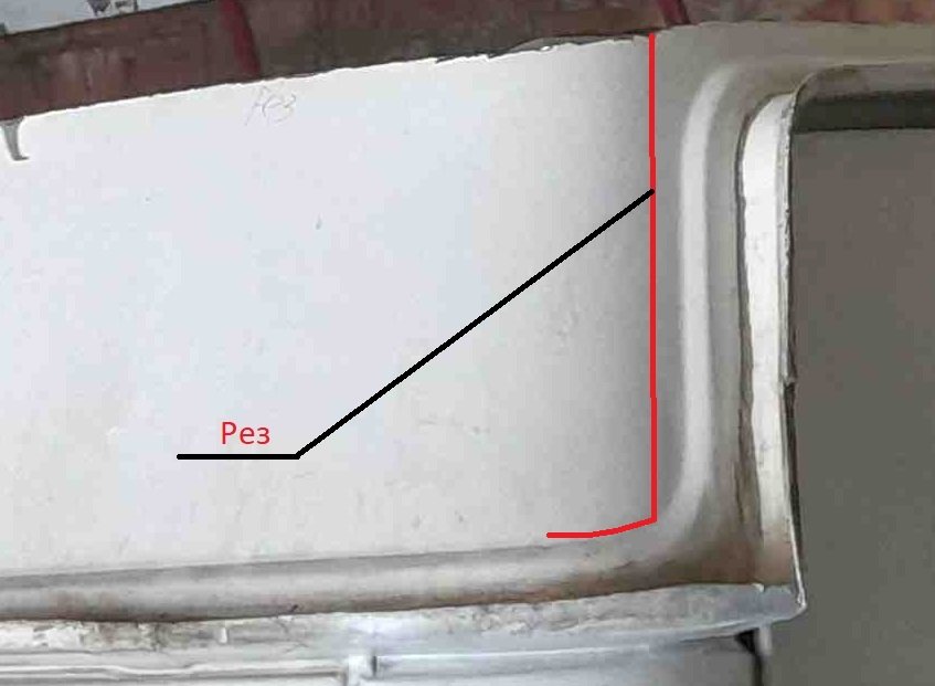

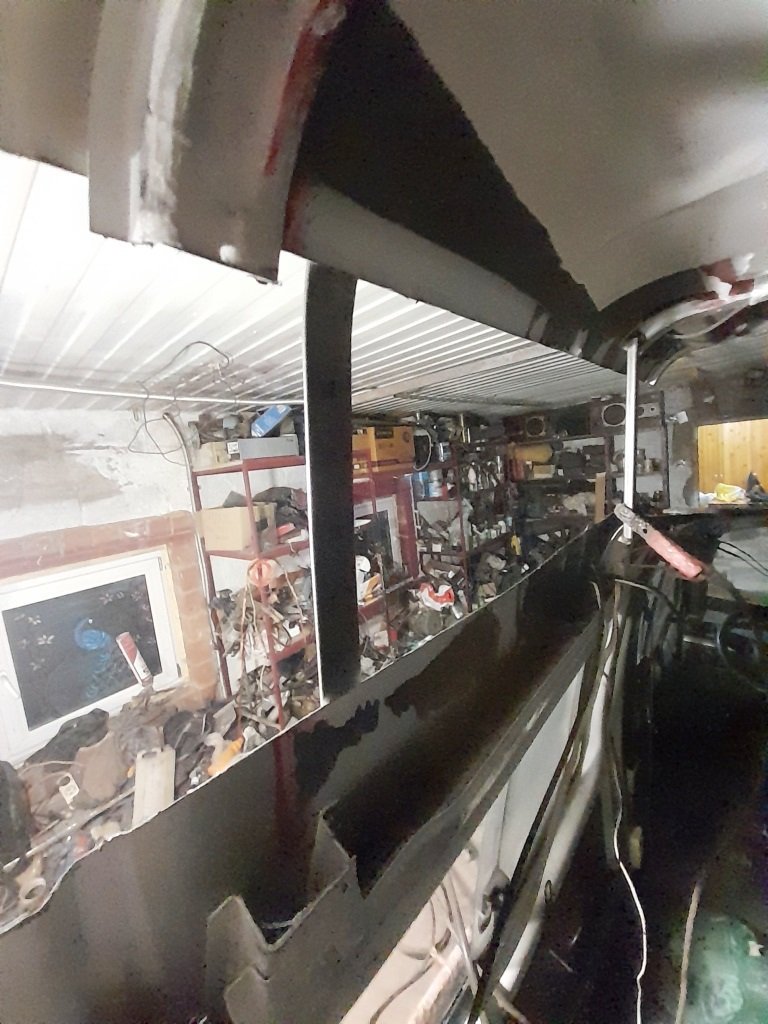

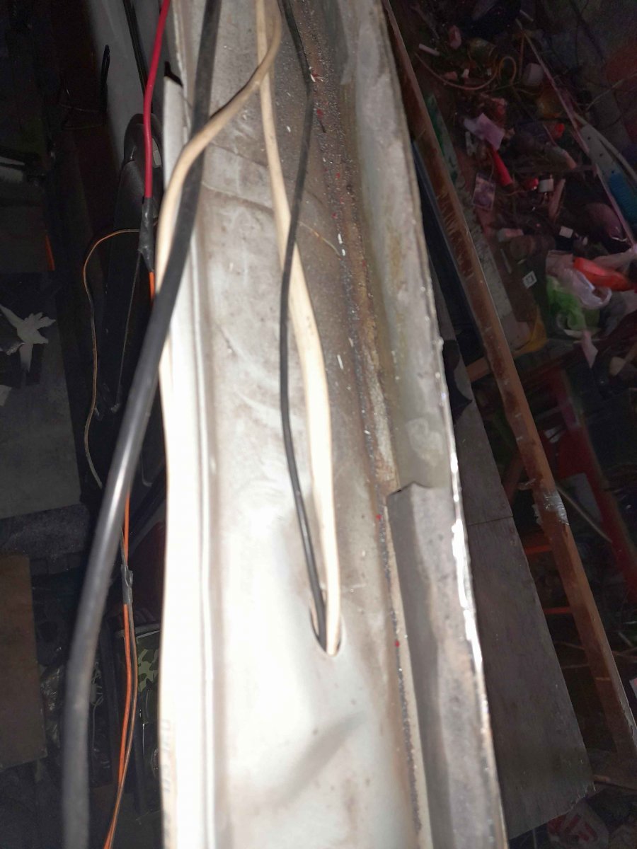

ZAN57 3 550 Опубликовано 14 марта, 2024 Как достали все вокруг с их проблемами... Пока с работы, пока по магазинам за жратвой, пока соседу помочь ДВС оппозитный из багажника субары вытащить... пока ужин. Короче вчера всего 1 часик получилось поработать с Газелькой. Прищлось вырезать из крыши маршрутки полосу закругления крыши в спуск к задним дверям. Я отрезал свою крышу итак "под самый корень" к раме дверей, но при подъёме крыши склон всё равно получается резковатый перелом на сопряжении крыши со спуском к дверям. Гнуть самодельную заднюю стенку и по горизонтали, от угла с середине и к углу, ещё и по вертикали вверху- неблагодарное занятие, и заметно будет не штамповку а ручной изгиб сферой.Вот и вварил эту узкую "желтую полоску". Теперь линия изгиба правильная, по радиусу, без переломов, от горизонтальной крыши к почти вертикальной задней стенке крыши получилась. Ниже обычный лист ХК стали шириной 300 вварится, изгиб будет только в одной горизонтальной плоскости, а по вертикали всё ровненько, так что стыковать легко. Поделиться сообщением Ссылка на сообщение Поделиться на другие сайты
