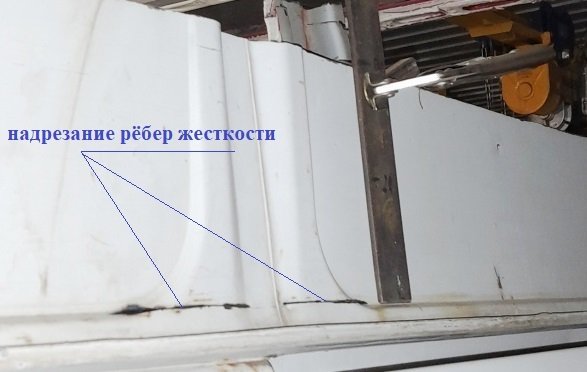

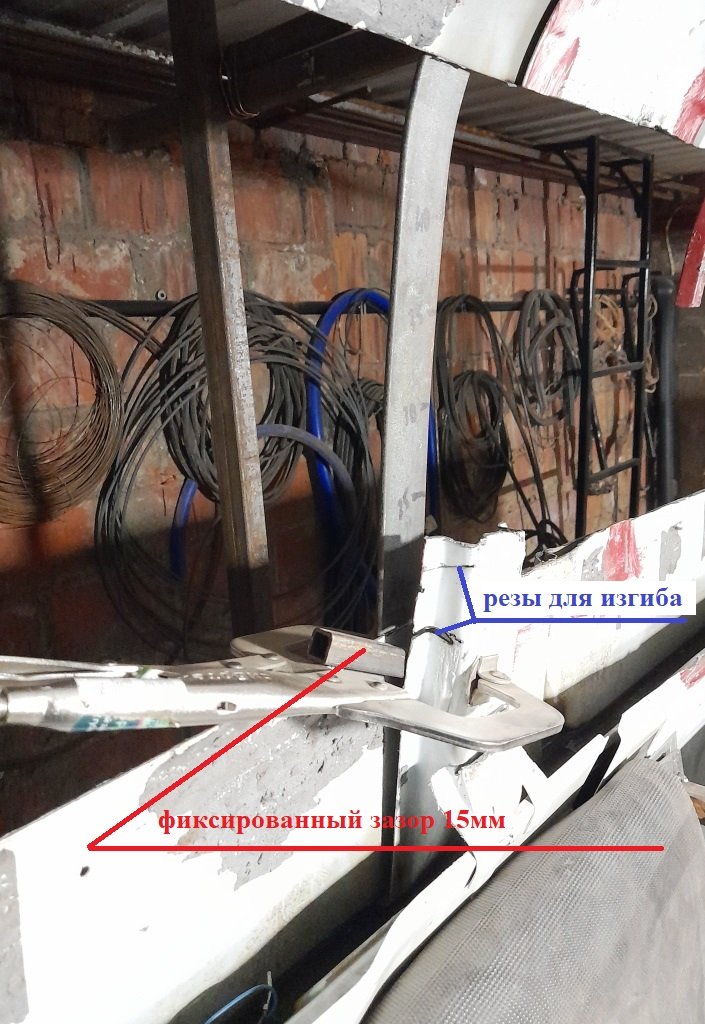

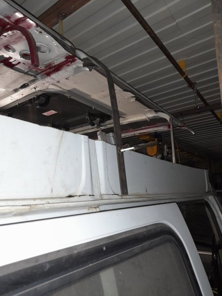

ZAN57 3 550 Опубликовано 4 апреля, 2024 Начал вваривать ноги арок с правой стороны. На всякий случай опишу алгоритм, вдруг найдутся безумные последователи моей идеи. Первым делом необходимо отогнуть низ боковины, что остался на кузове после реза и подъёма, то есть выгнуть их в плоскость будущей боковины, по шаблону, лекалу. Для этого надрезаем наружный слой рёбер жесткости, иначе боковины не отогнуть. Далее отгибаем боковины, чтобы они не пружиня сами стояли вприжим к шаблону. Учитывая трудность подгибания руками, и возникшую небольшую волнистость с левой стороны (лишний металл скорее всего появился за счёт частичного разгибания рёбер жесткости от растягивания), я заранее наложил профили на верх боковин, связав болтиками, теперь боковина отгибается вся целиком. Волнистость ушла. Далее надрезаем огрызок ноги арки, тк он был загнут под старый, низкий профиль крыши, распрямлем огрызок. Затем выставляем шаблон, прижимаем к нему низ боковины, мнжду огрызком ноги и боковиной, шаблоном вставляем кусок профиля 15мм, для создания необходимого зазора под будущие горизонтальные усилители. Огрызок гнётся легко, пальцами, но для этого отрезаем косынку от него, что соединяет его с внутренней поверностью короба над окнами. Ну и фиксируем этот слоёный пирог зажимом. Теперь можно варить огрызок к косынке, внутри короба прихватывать огрызок к мтннкам короба. то же, вид снаружи- все чётко в плоскости шаблона. после сварки огрызок будет в правильном положении, можно вваривать вставку между нижним и верхним огрызками, усиливать Поделиться сообщением Ссылка на сообщение Поделиться на другие сайты

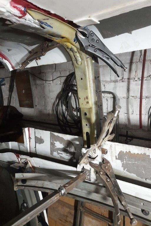

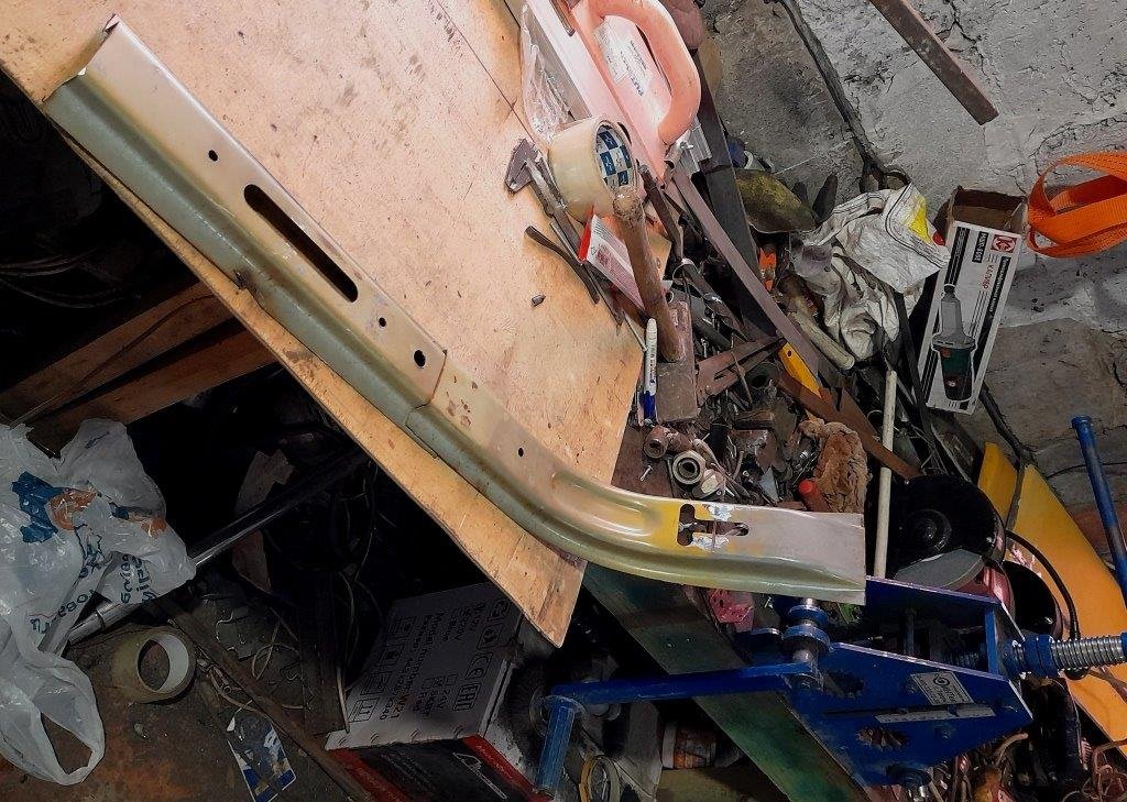

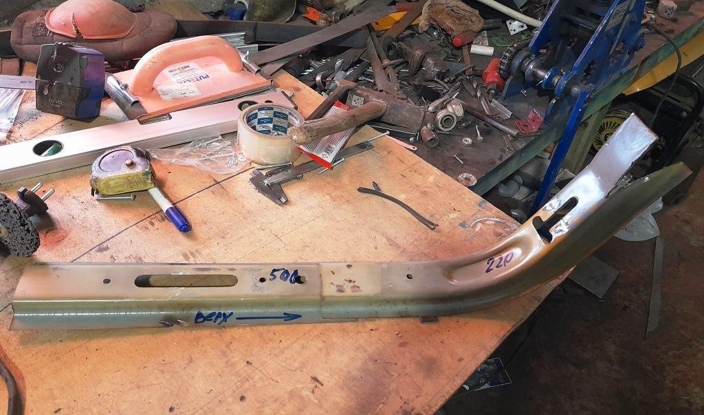

ZAN57 3 550 Опубликовано 8 апреля, 2024 (изменено) Субботу опять прое... провёл с пользой для дома и семьи, впрочем как и половину вскр... и без пользы для Газели. Но кое что успелось. Заготовил вставку ноги арки из крыши донора. Она получается перевёрнутой, та часть, что была под крышей, длинная, пойдет вниз к коробу над окнами, та что крепилась к коробу, пойдёт от угла изгиба к существующей арке. Для этого разрещаем чашку, что на косынках крепилась к коробу, ррзрезом оденется на нашу арку. До этого подготовим гнездо для ноги- вставки. Пока это просто дыра. Отрежем огрызок от косынки и выгнем его в плоскость шаблона далее подгоняем ногу по углу изгиба (сгибаем сильнее на примерно 17-18 град, что есть разница в угле наклона старой и новой боковины крыши), раскрепляем с нужным зазором 15мм до плоскости шаблона. ну ввариваем. Всё, 4 передних ноги готовы, распорку снимаем, крыша на пару мм изгибается вверх. далее наживуливаем первую боковину- переднюю левую. Наученный лёгким короблением шва, решил не испытывать судьбу, сверху и снизу от нижнего нахлеста наложил по 2 профиля, снаружи и изнутри, тк он плоский, и покоробить может легко. На верхний шов наложил 2 профиля только снизу, где изгиб переходит в плоскость. Да, это трудоёмко, но лучше так, чем потом рихтовать и вешать лишние сопли шпакли. Кроме того, профили будут использоваться повторно, с подрезанием. точками прихватил И всё, наступила ночь, утром на работу Изменено 8 апреля, 2024 пользователем ZAN57 Поделиться сообщением Ссылка на сообщение Поделиться на другие сайты

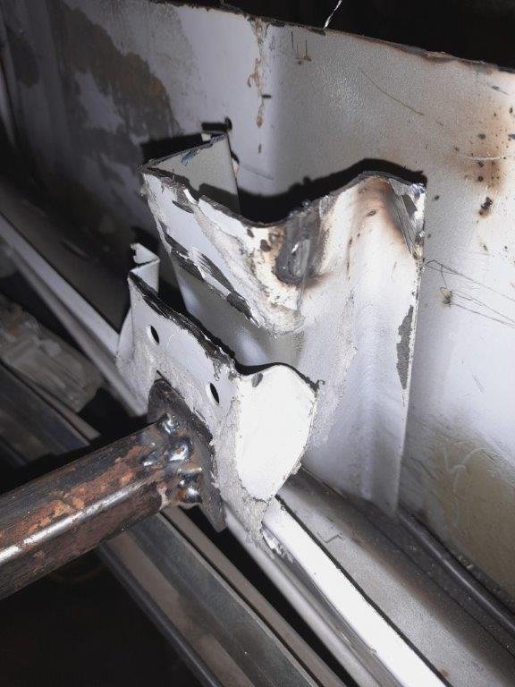

ZAN57 3 550 Опубликовано 9 апреля, 2024 (изменено) Хочется поделиться общими впечатлениями по кузовам. Вроде как конструктив кузова должен быть неизменен, как и материалы, 3221 она и есть 3221, пусть даже модификации 32213, 32217 и тд. Но с чем столкнулся- то самое страшное место, над задней стойкой сдвижной двери, которое трескается у всех цмф, автобусов... я срезал свою крышу, и ещё купил 2 крыши с разборки маршруток как доноров. У одной крыши сразу была сваркой изуродована ложбина между рёбрами жесткости, на стыке 2х листов крыши, над задней стойкой сдвижной двери и залеплена сверху пластилином. На второй трещина 5см, замазана. На моей крыше следы ржи есть на стыке проёма двери с желобом, но трещины нет. На обоих крышах маршруток все поперечные стыки листов крыши корродированы (это видно на моих фото, где готоалю и собираю эти желтые полосы боковин), не смотря на мастику внутри нахлёста, выдавленую аж наружу. Это говорит о том, что крыша ходила ходуном. На моей крыше ржи практически нет в нахлёсте, это четко видно на фото. В чём же дело? Первая версия сразу же- в нагрузках. Ну да в маршрутки пихаются и по 15 чел, но это не так и много. По кочкам прыгают... ну да. Но если копнуть глубже, то скорее важны другие причины: у моей крыши изнутри под потолком наложена пластина из 1,5мм стали, реььефная, 220х 250мм, одним боком разварена к арке, другим к стыку листов, и еще к штампу крыши. На крыше доноре одной- плоская пластина 100х100мм из стали 1,2мм, на другой ВООБЩЕ НИЧЕГО НЕТ, эта крыша и сильнее порвана. Теперь, стойки, ноги арок на моей из стали ровно 1,5мм, на лдной доноре 1,3мм, на другой вообще 1,2мм. Поэтому меня и сподвигло варить ноги в 2 слоя, пространственной фермочкой. И ещё- для освобьждения арок начал с них удалять точечную сварку для отделения от кусков самой крыши. На одной крыше точки 90-95% провар, на другой 80%... отрываются через 2, через 3, без болгарки. У меня то- же был не провар, обнаружил 3 года назад, подваривал, когда теплоизоляцию ставил и допдуги. Но это 1-2 точки, причем одна точка у люка оторвалась с кусочком крыши- скорее пережог а не непровар. Вот и вопрос- машины с конвейера выходят по одной цене, а на проверку- совсем разные не только по сборке, но и материалам. .. Изменено 9 апреля, 2024 пользователем ZAN57 Поделиться сообщением Ссылка на сообщение Поделиться на другие сайты

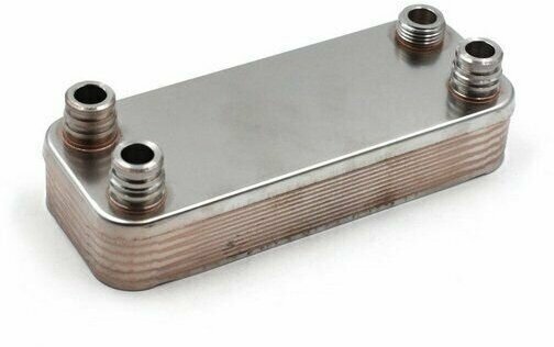

ZAN57 3 550 Опубликовано 10 апреля, 2024 Заказал себе теплообменник паяный пластинчатый на 12 пластин 3,9квт тепловой мощности (за глаза) для горячего водоснабжения в автодом. 2389 руб. Врежу в СО рядом с двс, от него тонкой медной хорошо изолированной трубкой до мойки, умывальника/душа Поделиться сообщением Ссылка на сообщение Поделиться на другие сайты

ZAN57 3 550 Опубликовано 12 апреля, 2024 (изменено) Я осознал, какие именно теплообменники совсем недавно, когда увидел в разобранном настенном котле у коллеги. До этого я представлял теплообменник где- нибудь в габаритах 250* 150* 100 и весом 3-4кг. И ещё- совпало с предложением от соседа снять с его волги мокрый вебасто. Тогда и на ходу будет гв и отопление и на стоянках. Изменено 12 апреля, 2024 пользователем ZAN57 Поделиться сообщением Ссылка на сообщение Поделиться на другие сайты
german 1 064 Опубликовано 12 апреля, 2024 На разборках от иномарин теплообменик коробки передач подойдут, и сомневаться не придется. Поделиться сообщением Ссылка на сообщение Поделиться на другие сайты
ZAN57 3 550 Опубликовано 12 апреля, 2024 29 минут назад, german сказал: На разборках от иномарин теплообменик коробки передач подойдут, и сомневаться не придется. Не знал, уже выписал и оплатил. Ну да ладно, не так дорого и новьё Поделиться сообщением Ссылка на сообщение Поделиться на другие сайты

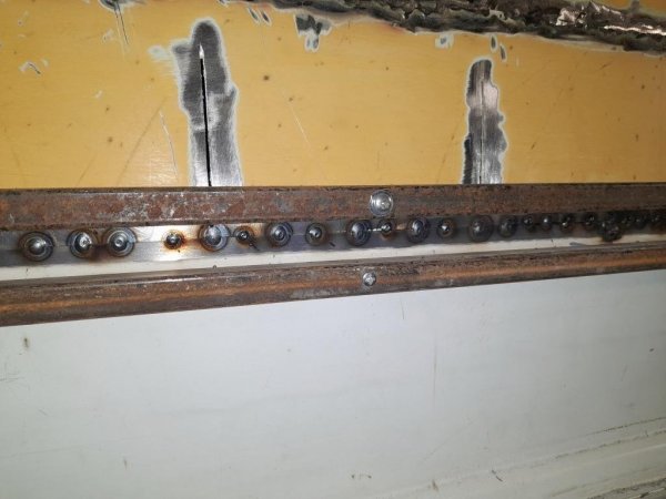

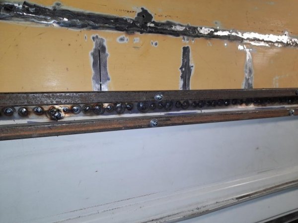

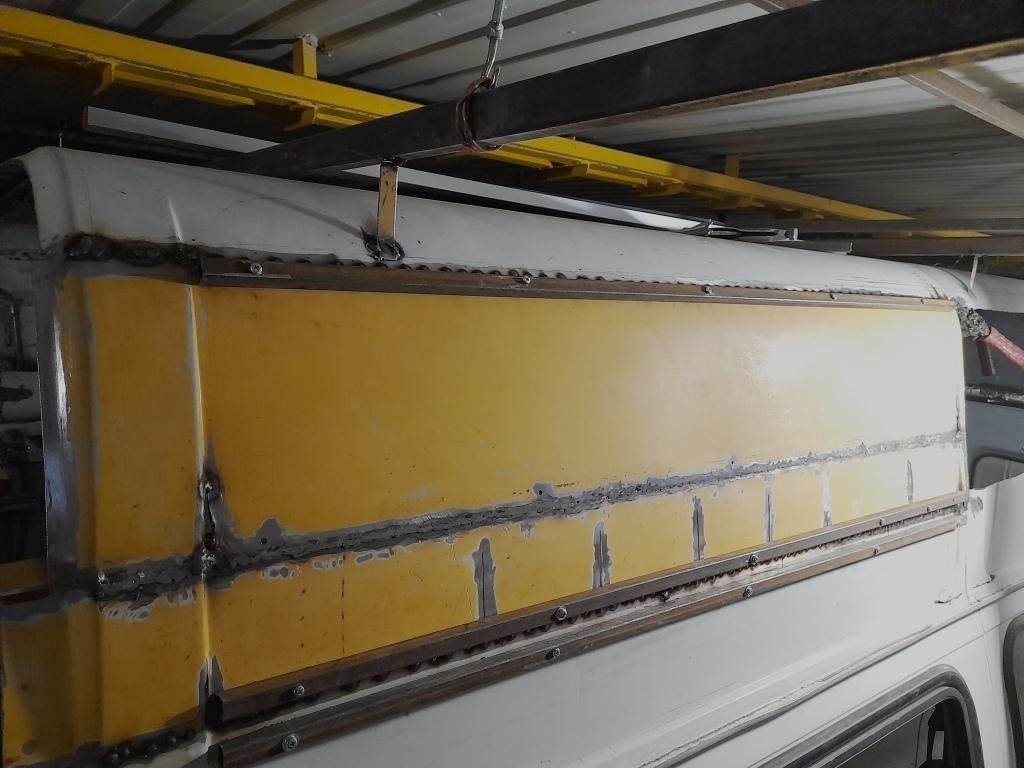

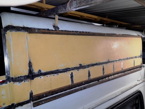

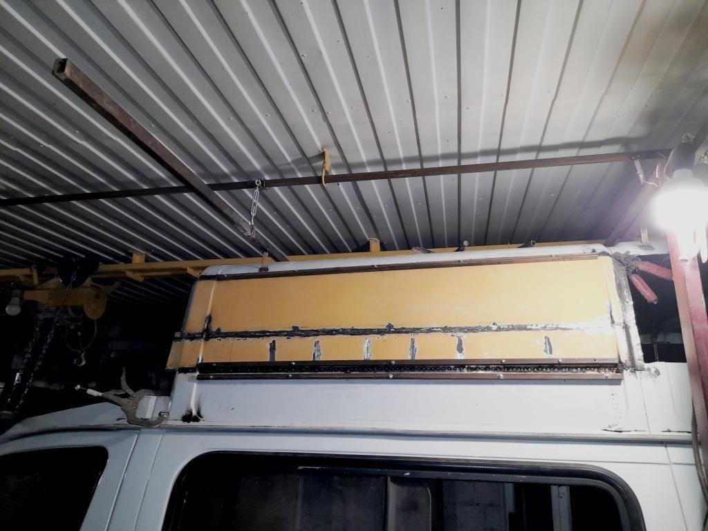

ZAN57 3 550 Опубликовано 19 апреля, 2024 Правую переднюю аставку начал собирать сразу с профилями, учитывая коробление левой передней вставки. И средний стык (на снимке между профилями) провариваю точечной сваркой. Пока не наложил профили на край полосы, лёгкое коробление появилось даже от точечной сварки сзади справа за вставкой виден жёлтенький точечный саарочник "кедр". Вылет клещей 150мм, ширина узкой полосы от края до шва 140мм, так что как раз. Варю точками без зазора между ними, по сути герметично. В принципе аккуратно, но чуть передеожишь- прожигает. Полсекунды как раз. Для листов 1+ 1 мм Поделиться сообщением Ссылка на сообщение Поделиться на другие сайты
aldar 1 562 Опубликовано 19 апреля, 2024 вдоль боковины тоже будешь ребра жесткости(хотя это уже не ребра)) ставить? это типа чтобы можно было чтото подвесить на крючках? Поделиться сообщением Ссылка на сообщение Поделиться на другие сайты
