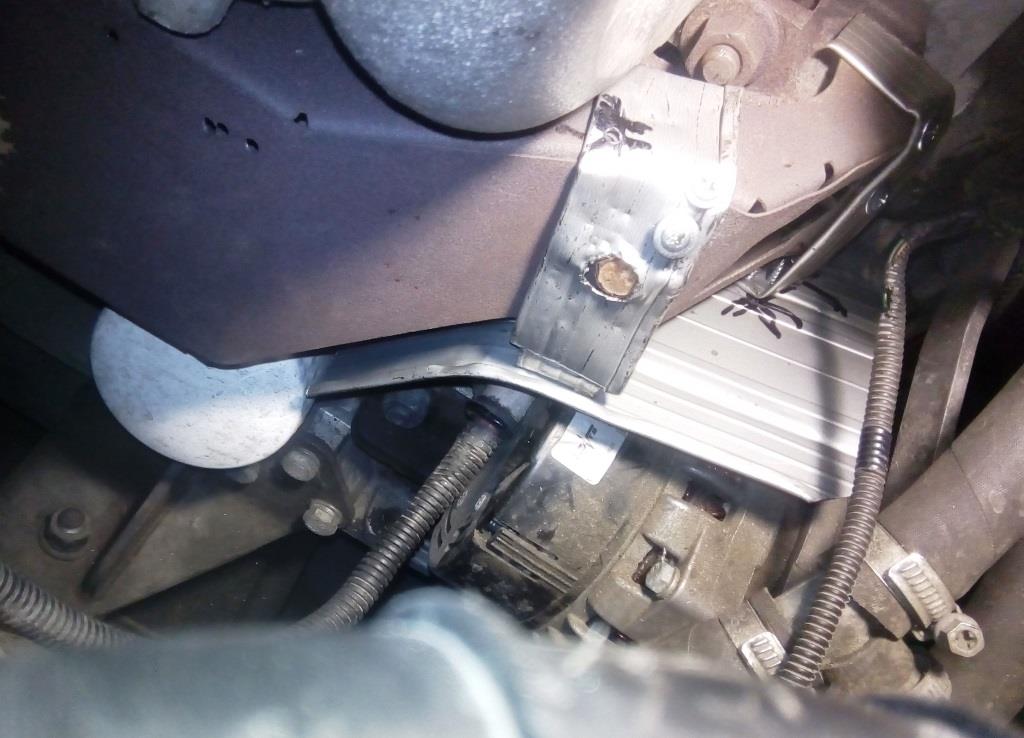

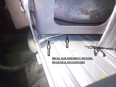

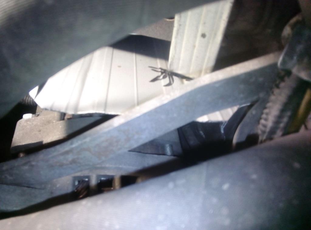

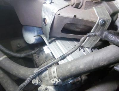

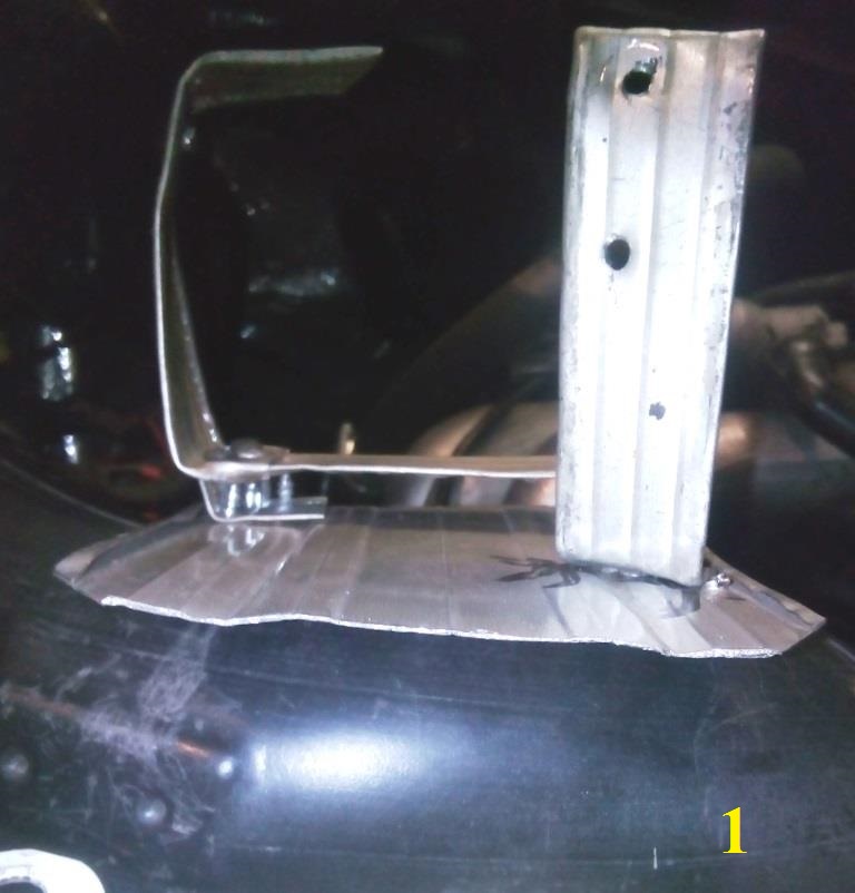

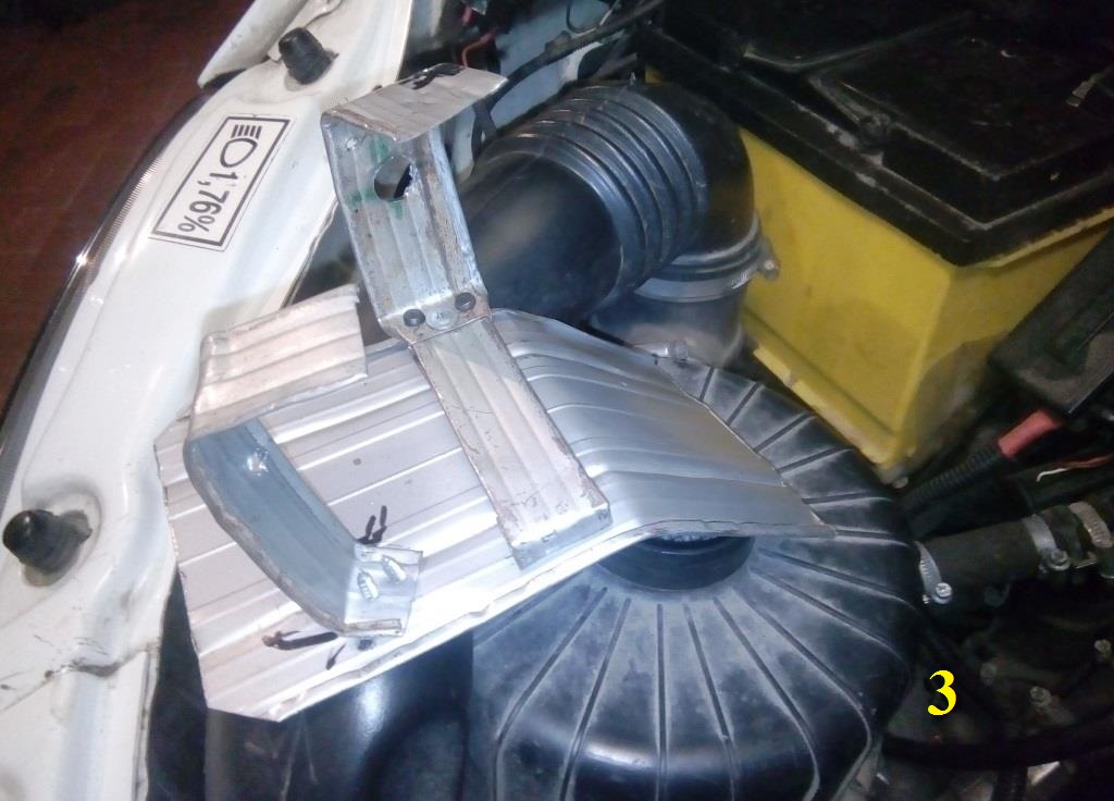

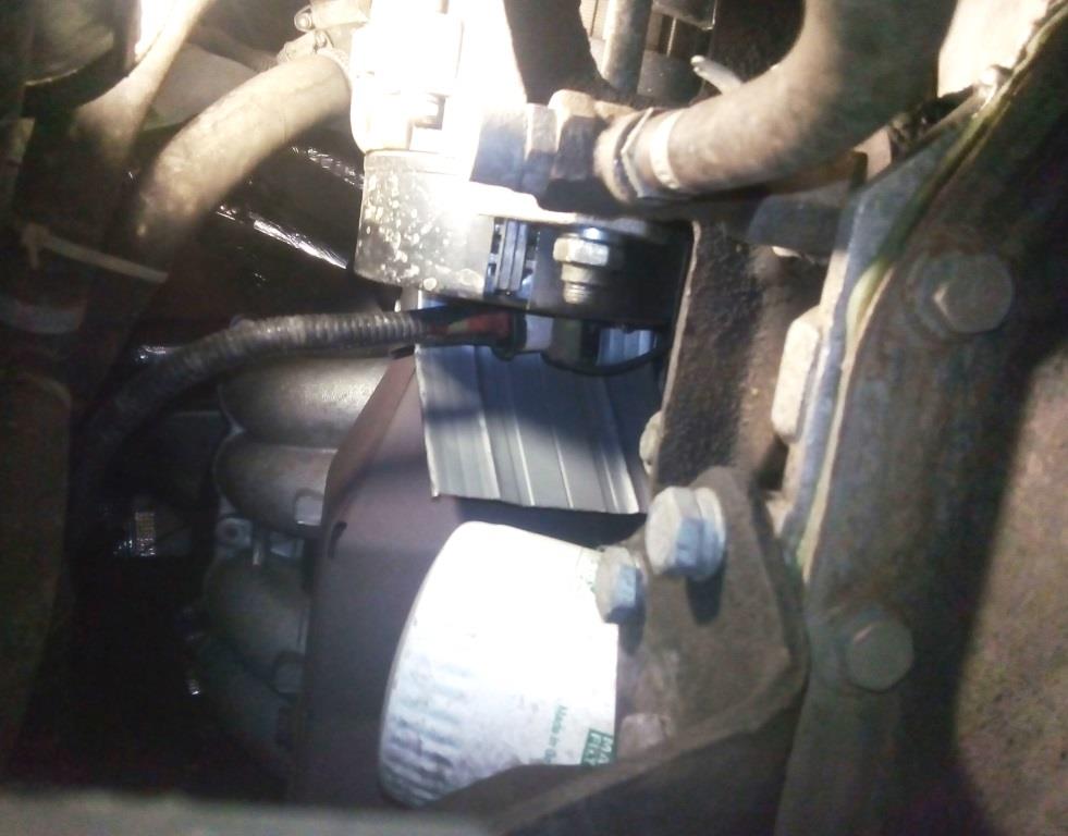

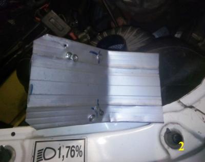

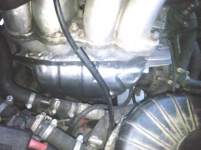

ZAN57 3 533 Опубликовано 11 июля, 2019 Попутно добрался до темы, которую уже год хотел реализовать... мелочь, но надо же взяться, а времени нет. Речь идет об тепловом экране генератора от выпускного коллектора. Дело в том, что после заменны родного гены 90А на КЗАТЭ 140, выявилось, что КЗАТЭ не держит напряжение из-за плохой термокомпенсации РН. По мере прогрева ДВС напряжение садится с 14,5 до 14, потом и до 13,5В. Когда оборвало шпильку фланца выпколлектора и вокруг свистали выхлопные газы, напряжение падало до 12в. Но даже обычному гене такой экран не повредит. Вначале хотел вырезать из аллюминия, но тут под руку попались обрезки потолочного оцинкованного профиля 60*27мм. Вполне годится. Можно конечно бы и чуть шире, но выпираться будет далековато, Форма напрашивалась сама- в виде лыжи, чтобы она заворачивала поток воздуха вокруг гены вниз, сдувая жар от ВыпК. Но встал вопрос об теплоизоляции самого экрана от ВыпК, ведь он и сам нагреется не по детски, начнет излучать инфракрасное тепло на верх и заднюю часть гены. То есть всё повторится, просто в ослабленном виде... Поэтому решил сделать прижимную скобку между этой лыжей и заводским экраном ВыпК. И эта идея, как обычно, решила сразу 3 проблемы:Теплоизоляция самого экрана- появивщаяся щель вполне решает этот вопрос;Направление, точнее разделение потоков на верхний и нижний- верхний чз щель в этой скобе пойдет всё таки к ВЫпК, остужая его снизу.. не будем отбирать весь воздух у него;Появилось место для саморезов, прикрепляющих лапки крепежа к лыже. Иначе не знал куда их девать- или упирались в заводской экран или торчали к гене. На фото это хорошо видно.Потом уже понял, что боковую лапку и дистанционную скобу можно было сделать из единой полосы, меньше саморезов, но не стал переделывать, не на выставку. Поделиться сообщением Ссылка на сообщение Поделиться на другие сайты
Gazecus59 633 Опубликовано 11 июля, 2019 Это о чём?о колхозинге!(((( Поделиться сообщением Ссылка на сообщение Поделиться на другие сайты

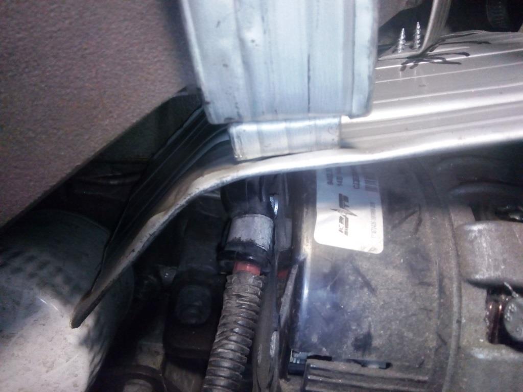

ZAN57 3 533 Опубликовано 11 июля, 2019 Распрямил профиль, края завальцевал внутрь для жесткости, да и ранят меньше. Дальше дело техники. Ставится /снимается 2 минуты, сложнее было без снятия фильтра засверлить саморезы к заводскому экрану- под углом, съезжают... У меня экран справа уже 2 года ездит, на фото его нет, ранее публиковал. Сегодня утром испытал- обычно по пути на работу, напряжение падало до 13,5В, сегодня упало до 13,8... не велик выигрыш, но пока в пробках не пробовал. Но и 0,3В подарок, да и на долговечность гены влияет безусловно.Вырез в заводском экране спереди не закрыл ни грамма... Поделиться сообщением Ссылка на сообщение Поделиться на другие сайты

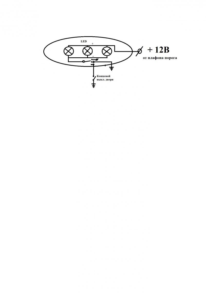

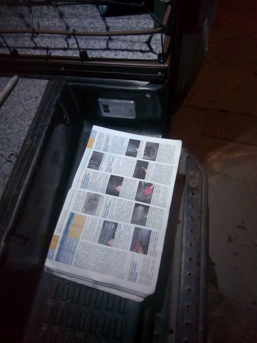

Skiffus 7 Опубликовано 11 июля, 2019 Теперь об освещении. подключил +12в от нижнего плафона, массу от кузова, вторую массу от выключателя у двери. Переключатель на 3 положения, на все случаи жизни- самовколючение на открытие двекри, на постоянно, на постоянно выключено. А еще раз, что то непонял. У меня просто нижний плафон живет какой-то странной жизнью. + понятно, минус на кузов - понятно, а выключатель у двери это что? Поделиться сообщением Ссылка на сообщение Поделиться на другие сайты
ZAN57 3 533 Опубликовано 12 июля, 2019 Если имеешь выключатель на самом плафоне, то (и это стандарт на Ларгусе Рено, Дачии, да и на многих других):Самое левое положение- выключено наглушняк. Например днем, ковыряешься с машиной при открытой сдвижной двери (оч. удобно, плодножка и пол это по сути верстак...), зачем в это время горящий свет? Или аналогично перекусываем у открытой двери, это традиция еще с 90х годов, когда аналогичная Газелька 8 мест была служебной для командировок. Для продвинутых- столик у подножки, на пороге сидят 2 человека... Среднее положение- масса приходит на выключатель с концевика на стойке двери. В этом положении всё как обычно- открыл дверь- загорелось, удобно входить, выходить. А так же выскочить ночью наружу, например отлить- светит на 10-12м, не упадешь в яму и не напорешься на стекло, арматуру, в лужу, что часто бывает (я помню как чертыхались каждый раз выходя в темноту, особенно на юге, там темнота наступает рано, мгновенно и плотно- плотно...). Кроме того, тот же перекус на пороге или со столиком на улице, с комфортным освещением ночью. Правое положение- включено наглушняк не зависимо от двери, вторая масса с корпуса сразу на выключатель . На ходу в темноте часто варим чаёк, кофе, да и жрачка нападает иногда неожиданно, если стоп откладывается по разным причинам. В это время ярко освещается кухонная зона, остальным в глаза не бьёт, тк фонарь в нише, и повернут вниз и наружу, на улицу. Освещается так же подлокотник и карман правой двери, и через правое плечо штурмана, даже правые бардачки и пол под ними (до стекла не достает, по причине бортов тиой же ниши. В результате штурман может смотреть документы, карту, пить кофе и т.д. Водителю не мешает абсолютно. По сравнению с головным светом просто отлично. А в купе с поворотной линзой у штурмана вообще хорошо освещенное рабочее место. Включается правой рукой штурмана не вставая с места.Короче получился три в одном- и для кухонной зоны, и для улицы, посадки/высадки и для штурмана. Я не хвалюсь, так само собой неожиданно получилось, видимо эта ниша в рейлинге пуп Газели... :) Поделиться сообщением Ссылка на сообщение Поделиться на другие сайты

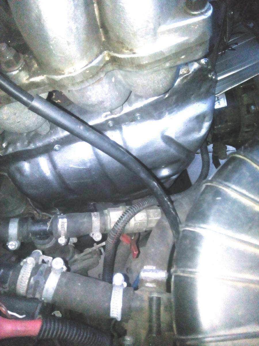

ZAN57 3 533 Опубликовано 12 июля, 2019 (изменено) Набросал для пониманияВечером поставил на место и большой тепловой экран от Рено. Он пару лет удачно спасает шланги, эл. кран печек и АКБ от перегрева. Теперь вместе так смотрится. Изменено 12 июля, 2019 пользователем ZAN57 Поделиться сообщением Ссылка на сообщение Поделиться на другие сайты
ZAN57 3 533 Опубликовано 13 июля, 2019 вечером в темноте снял мануалку на пороге, при свете плафона- видно как днем. Поделиться сообщением Ссылка на сообщение Поделиться на другие сайты

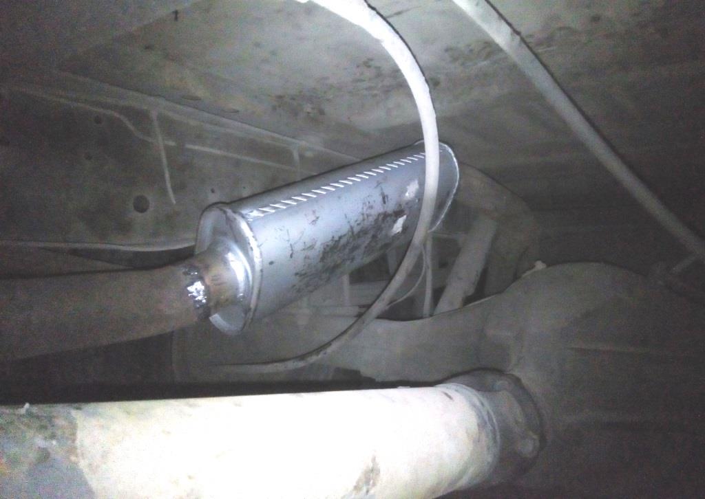

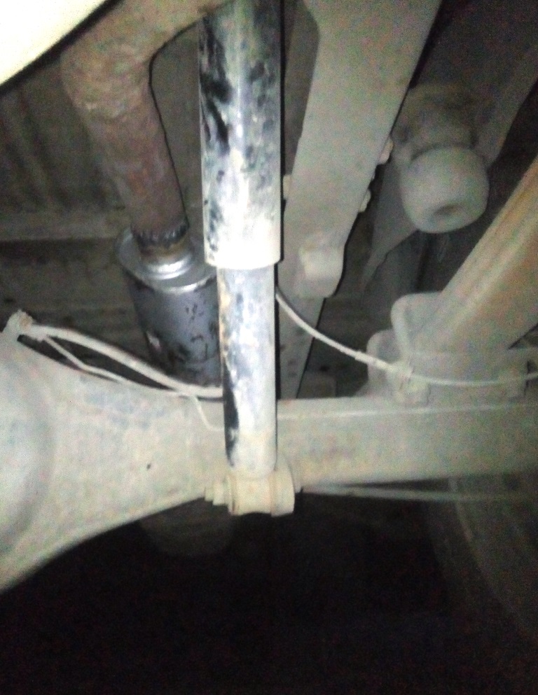

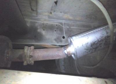

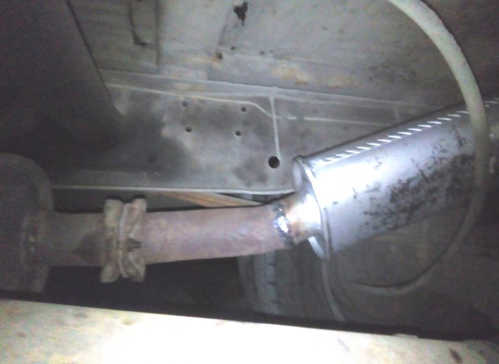

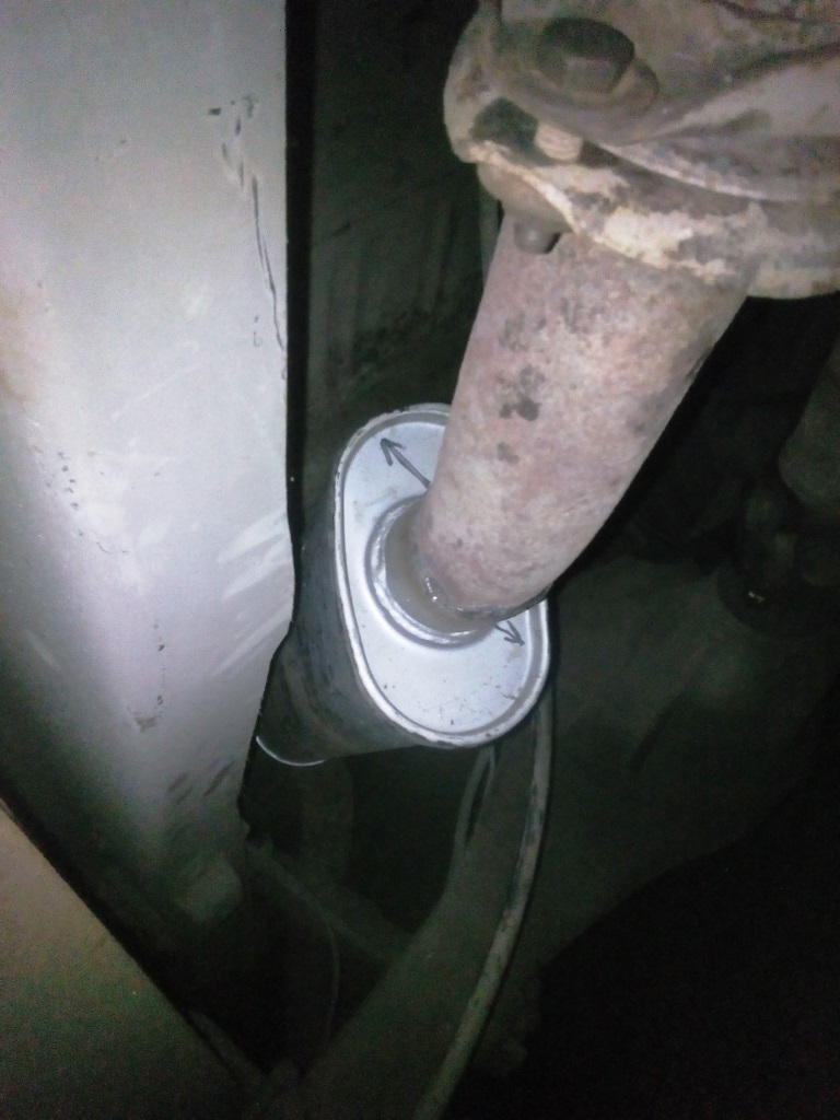

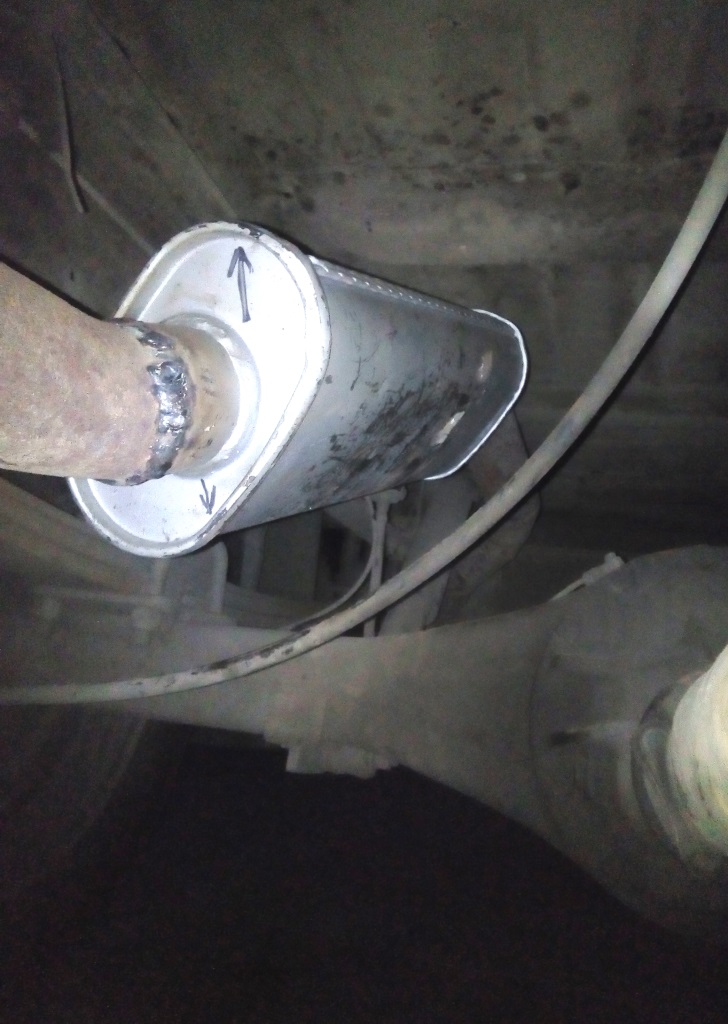

ZAN57 3 533 Опубликовано 15 июля, 2019 Добрался в этой спешке и до резонатора. Купил резонатор от Газели 3302 с ДВС 405, с несущей трубой Д63мм. Конечно он слабенький по эффекту, ну да ладно, лучше ничего не нашел для смягчения рыка на 2500-2800оборотах и бубнения на ХХ, при движении ПХХ ближе к ХХ. Место для него только сзади основного глушителя, за фланцем, на участке подъема трубы над задним мостом. По длине влазит тютелька в дырочку... по толщине надо развернуть вокруг оси по диагонали. На снимках видно. Бубнение на ХХ снял на 70%, так же как и накатом на ПХХ на 70%, резонанс на разгоне при 2500-2800 об на 90%. 1 Поделиться сообщением Ссылка на сообщение Поделиться на другие сайты
ZAN57 3 533 Опубликовано 17 июля, 2019 Поездил пару дней, убедился что не зря вварил резонатор- исчез рык- резонанс на самых нужных оборотах- 2500-2800... В городе это же вообще постоянно, на всех передачах при разгонах. На ХХ стало как то даже интересно- тише и впечатлениеЮ, что звук идет не от моей машины, а кто то рядом или сзади встал... Потом дошло- я теперь слышу отдельно стрекочущий шум ДВС и отдельно выхлоп сзади, когда машина пустая, когда шмоток много сзади, то совсем выхлоп не слышно, как на легковой. Ну как будто на стереосистеме включили усиливающий экспандер звука на разные частоты по каналам, и стереоэффект усилился, колонки как будто разъехались вширь, а посередине тишина. А раньше просто шум выхлопа был связан не раздельно с общим шумом ДВС и выхлопного тракта, такое впечатление, что много шума исходило где- то посередине, например от самой бочки, она же тонкая, и не имеет второго слоя с асбестом, как делали раньше...Из новых звуков- в режиме ПХХ, при подходе сверху к 1100- 1200 об появился низкочастотный не продолжительный гул, как в хорошей музыке, но он мягкий и не досаждает. Я думаю это не новое, а просто остался кусок частотного диапазона из тех что были раньше, просто не всё было слышно, и не всё вырезалось...И еще... чувствую меня "понесёт" в перфекционизм, если вовремя не остановиться. Раньше толкал старый снятый основной глушак сзади в задницу выхлопной трубе (ну то есть последовательно 2 основных глушака)- звук давился в 2 раза... А теперь засунул и обомлел... звука не стало вообще, от слова совсем. как от супердорогой ино... только долбаное стрекотание от ДВС. Прикладываю ухо к срезу выхлопной- ТИШИНА... только горячие газы дуют оттуда. Вот и потекли слюни... только сторую бочку или даже её половину вваривать некуда, разве что на левую сторону. Поделиться сообщением Ссылка на сообщение Поделиться на другие сайты
Crady 8 669 Опубликовано 17 июля, 2019 звука не стало вообще, от слова совсем. как от супердорогой ино...у меня V8 без глушителя.то есть с одними коллекторами работает тише чем газель со штатным исправным глушителем.дискавери с тойотовским мотором.где штаны на 2х болтиках пока,и то работает тише умз.слышно что глушак откровенно не прикручен :D Поделиться сообщением Ссылка на сообщение Поделиться на другие сайты
газель2005 2 715 Опубликовано 17 июля, 2019 и то работает тише умзНа е-4 и е-5 только мотор слышно если еще не вырезали экологию. ;) Поделиться сообщением Ссылка на сообщение Поделиться на другие сайты
Crady 8 669 Опубликовано 17 июля, 2019 На е-4 и е-5 только мотор слышно если еще не вырезали экологию. ;)мотора тут не слышно,тут с этим проблема. :D но экология вырезана,обе уже Е2,дикарь правда с катами,моя без.а как эти новые работают,я знаю,по звуку уже знаю что газель подъезжает. :D качество самих глушителей такое,не важное,так скажем. Поделиться сообщением Ссылка на сообщение Поделиться на другие сайты

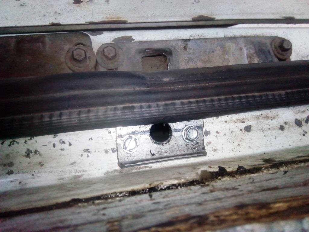

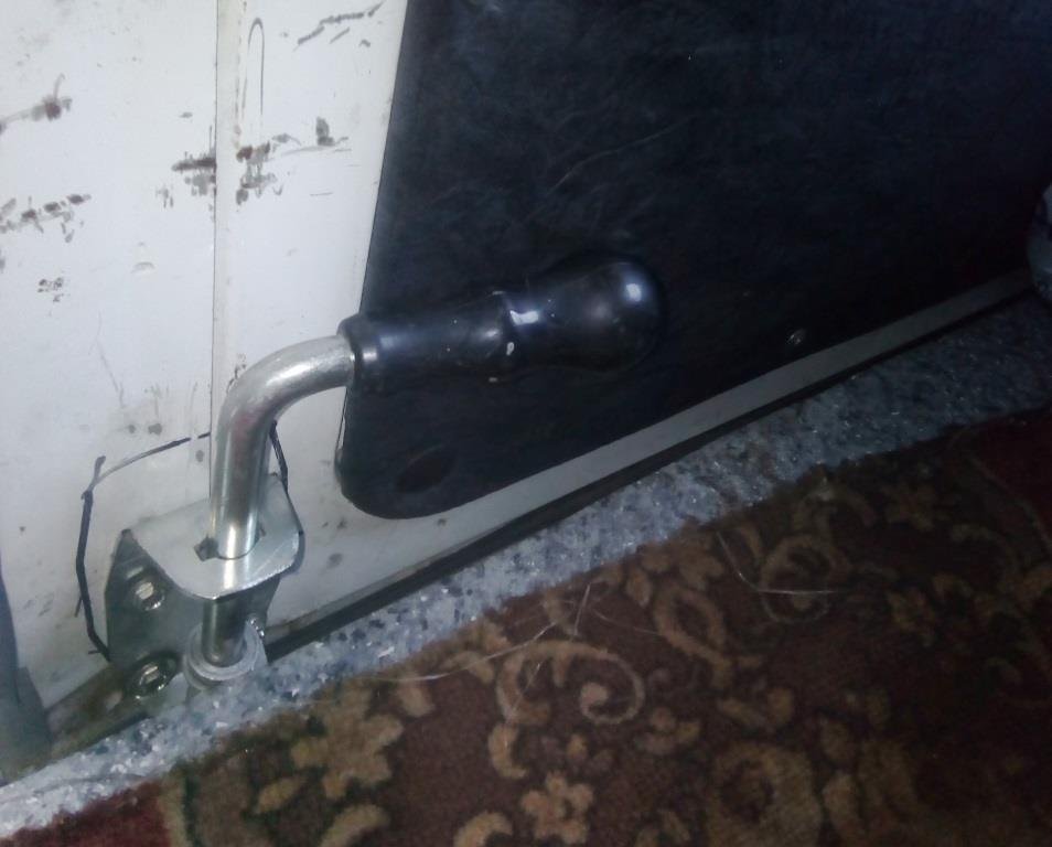

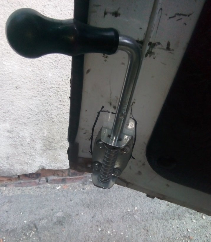

ZAN57 3 533 Опубликовано 22 июля, 2019 Воплотил, правда только наполовину свою давнюю идею- засовы на задние двери. Изначально хотел поставить 3шт- 2ва на левую дверь, сверху и снизу, обычные попружиненные, ручные, даже купил 2шт 2 года назад.. Третий- горизонтальный на левую же дверь, но в скобу на правой двери. И с дистанционкой- электро, тросик в перед салона. Даже если забудешь дверь сзади запереть, снаружи так просто не открыть. А тут рылся в барахле, наткнулся на засовы. плюнул и потратил всего 40 минут на то, что ждало своих 40 минут целых 2 года. Сложнее всего было найти место, чтобы саморезы не пересекали внутри двери вертикальную штангу нижнего финсаторва. Место нашлось, на фото видно- 2 самореза в накладной планке, 2 самореза справа от вертикальной штанги. Угадал с первого раза, зрительно по ширине штанги снизу. По вертикали посадил вниз так, что опущенный вниз ригель уходил на 15-20 или более мм в полку задка, между полом салона и дверью. Там полка усилителя шириной около 40мм. Повесил на саморезы, захлопнул дверь, опустил ригель в упор в полку, отметил карандашиком с запасом на поджатие уплотнителя 2-3мм (низ ригеля конусом. Просверлил. Можно было этим и ограничиться, но металл 1,2мм толщиной постепенно развальцует ригелем наружу, да и ригель получит проточку от узкой полоски давления. Поэтому нашел первый попавшийся П- образный профиль толщ 2мм, наложил одной боковой стенкой под уплотнитель, отметил, просверлил отверстие под ригель, оставил на место, совместив основные отверстия, присверлил саморезами. Готово. Захлопываешь дверь, вдавливаешь ригель- на глазах подтягивает дверь к уплотнителю... На ходу стало еще намного тише. Теперь дело за верхним... Но это наверное после поездки. 1 Поделиться сообщением Ссылка на сообщение Поделиться на другие сайты
ZAN57 3 533 Опубликовано 22 июля, 2019 Черным маркером видно, как намечал место, а потом сместил вниз и по горизонтали из-за штанги. Ничему не мешает, открывается/закрывается (пока) с усилием, 2-3 покачать рукояткой (но мне это и надо, дверь заклинивает в проеме, дополнительный фиксатор заднего проема), но удобно. Поделиться сообщением Ссылка на сообщение Поделиться на другие сайты
