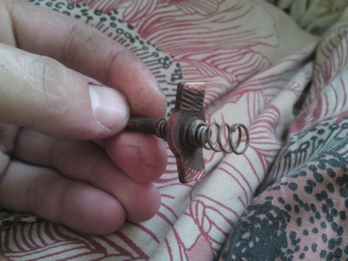

mill 127 Опубликовано 10 апреля, 2013 Парни - прошу оценить состояние болта-пятака! Норм или полный пэ? Про перевернуть и зачистить - помню! Поделиться сообщением Ссылка на сообщение Поделиться на другие сайты

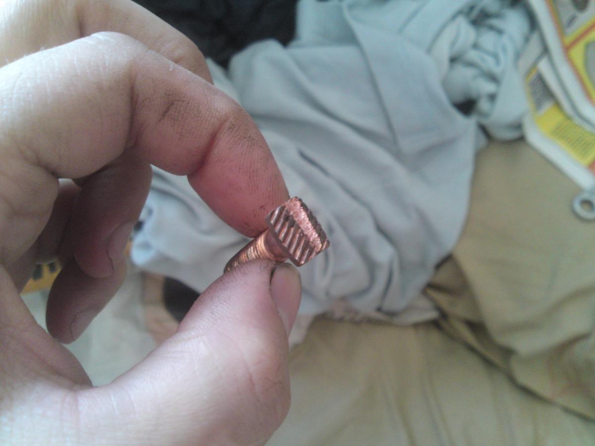

mill 127 Опубликовано 10 апреля, 2013 И еще вот такая штучка Поделиться сообщением Ссылка на сообщение Поделиться на другие сайты

mill 127 Опубликовано 10 апреля, 2013 (изменено) Рассказываю! Походу у меня сгорела удерживающая обмотка!При снятии карболитовой крышки было видно что из одного дырочки торчат 2 проводка - один это на втягивающую а другой это от удерживающей - он был оторван от корпуса! До пайки дело не дошло - так как этот провод никак не звонился никуда!Карболитовая крышка при демонта раскололась - будьте аккуратней! А болты все гнилые!На новой релюхе должно быть так:между клеммой У и М6 - 02-03 ома - это втягивающая обмоткамежду клеммой У и землей 07-08 ома - это удерживающая обмотка Ктомуже у меня щетки стартера оказались уже чем паз для них - взял новый целый щеточный узел с широкими щетками - 300руб! Щетки стартера действительно короткие! А выработка коллекотрных ламелей почти отсутствует! Релеха обошлась 480руб! Хотели всучить за тыщу оригинальную но разница там толька под управляющий провод на болт или клеммку! Остальное все тоже самое! Брал в Диалуче!Надеюсь комунибудь поможет моя информация! Изменено 10 апреля, 2013 пользователем mill Поделиться сообщением Ссылка на сообщение Поделиться на другие сайты
