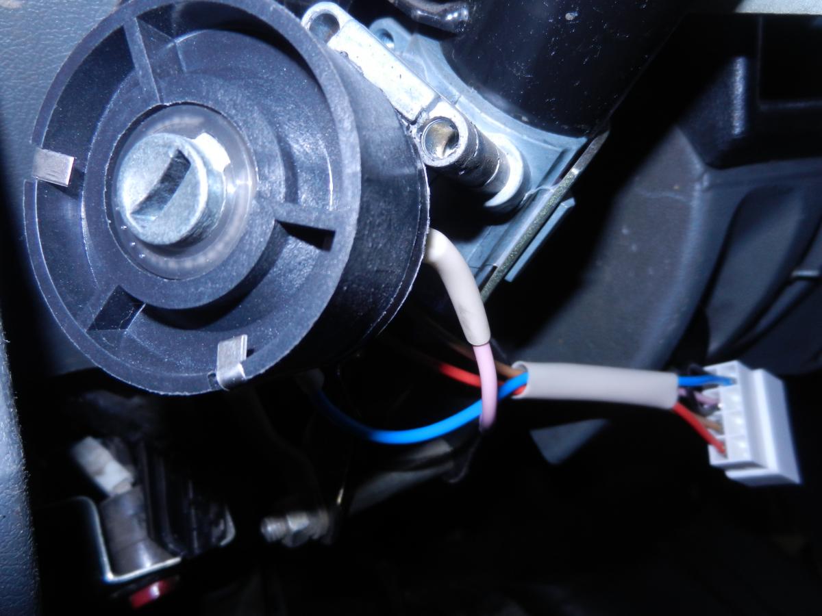

Иван Рим 0 Опубликовано 13 ноября, 2013 Здравия!Помогите разобраться - Стартер не отвечает. За две недели до... При включении дворников или поворотов глох двигатель.Оказалось на замке зажигания гулял силовой провод и вибрации рулевой колонки его размыкали.Обжал-поджал, симптомы исчезли. Вчера... На ходу включил дворники, они на пол-пути застряли, раздался какой-то "бжик-вжик",быстро выключил, они вернулись на место.Запахло паленым - решил, что хана мотору дворников.Через минуту из под колонки пошел дым - парковка, масса, аккумулятор.При осмотре: - оплавлен силовой провод замка зажигания (розовый). - предохранители все целые.При попытке завести: - После контрольного высвечивания индикаторы гаснут, Чек загорается повторно один раз и гаснет. - Стартер на ключ не реагирует - тишина. Видно, что ток идет - приборы и лампочки просаживаются, но все тихо. Есть подозрение на Стартер или втяжное реле (или что там у ЗМЗ), тешусь надеждой, что замок зажигания... Подскажите куда лесть, что щупать?Благодарю! Поделиться сообщением Ссылка на сообщение Поделиться на другие сайты
Toyota007 2 889 Опубликовано 13 ноября, 2013 Иван Рим, АКБ просто сначала заряди,сел он у тебя основательно... :D 1 Поделиться сообщением Ссылка на сообщение Поделиться на другие сайты
Иван Рим 0 Опубликовано 13 ноября, 2013 Иван Рим, АКБ просто сначала заряди,сел он у тебя основательно... :DУже стоит на зарядке - была такая мысль... Хотя все электрооборудование работало лихо...Зарядится проверю.Благодарю! Только вопрос остается открытым - почему задымил силовой провод?.. Поделиться сообщением Ссылка на сообщение Поделиться на другие сайты
Toyota007 2 889 Опубликовано 13 ноября, 2013 Только вопрос остается открытым - почему задымил силовой провод?..Первая причина плохой контакт,а напруга большая вот и стал греться.А предохранитель не перегорает в таких случаях,замыкания то нет.. Поделиться сообщением Ссылка на сообщение Поделиться на другие сайты
Иван Рим 0 Опубликовано 13 ноября, 2013 Отделался лёгким испугом - заменил контактную группу (160 рублей, 5 минут).Но задумался о разгрузке замка зажигания... http://www.gazellecl...ka-zazhiganiia/ Прикрепленные изображения Поделиться сообщением Ссылка на сообщение Поделиться на другие сайты
