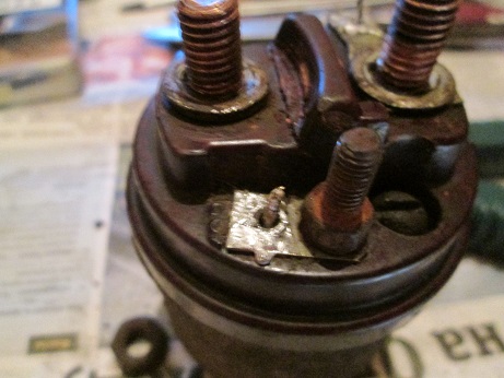

Den_ 203 Опубликовано 1 октября, 2016 Друзья, стал менять провод от аккума.Выкрутил старый от стартера, стал прикручивать новый плюсовой к стартеру.Без особых усилий крутя ключом, обломил шпильку (винт) на втягивающем реле (стартере). Обломилась за подлицо. Как быть? Стартер снимать теперь или можно втягивающее отдельно снять?А если снимется отдельно, нужно менять втягивающее или в старый можно вкрутить новую шпильку (винт)?Снимаешь стартер, откручиваешь втягивающее. Ставишь новое втягивающее, прикручиваешь его к стартеру и устанавливаешь стартер на место :) 1 Поделиться сообщением Ссылка на сообщение Поделиться на другие сайты
Компас 26 Опубликовано 1 октября, 2016 может как то снимается контактная группасверху снять получится стартер? Поделиться сообщением Ссылка на сообщение Поделиться на другие сайты
Илюх 138 Опубликовано 1 октября, 2016 (изменено) Компас, а зачем тебе этот секс? в чем проблема снять стартер и... далее как Den_ пишет: откручиваешь втягивающее. Ставишь новое втягивающее, прикручиваешь его к стартеру и устанавливаешь стартер на место Изменено 1 октября, 2016 пользователем Илюх Поделиться сообщением Ссылка на сообщение Поделиться на другие сайты
Slavyan 969 Опубликовано 1 октября, 2016 сверху снять получится стартер?Придётся под машину лезть Поделиться сообщением Ссылка на сообщение Поделиться на другие сайты

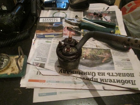

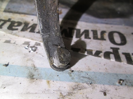

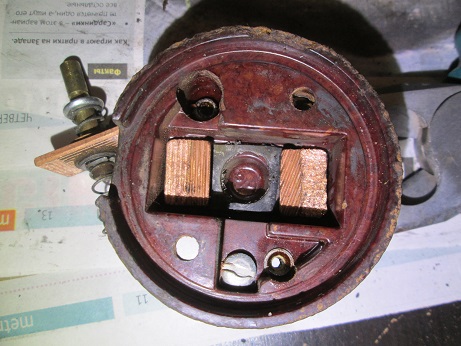

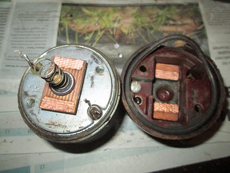

Компас 26 Опубликовано 2 октября, 2016 не знаю зачем вы мне советовали лезть под машину и снимать стартер, когда за полчаса сегодня снял втягивающее реле с помощью отвертки, сверху.единственное, что нету у нас в округе такого втягивающего в продаже фирмы Искра.Придется из неразборного реле сделать разборное)) 1 Поделиться сообщением Ссылка на сообщение Поделиться на другие сайты
соболевич 2 029 Опубликовано 2 октября, 2016 (изменено) не знаю зачем вы мне советовали лезть под машину и снимать стартер, когда за полчаса сегодня снял втягивающее реле с помощью отвертки, сверху.единственное, что нету у нас в округе такого втягивающего в продаже фирмы Искра.Придется из неразборного реле сделать разборное))Если владеешь паяльником то час работы не спеша.Ставить обратно будет посложней проще стартер снять - две гайки или болты. Изменено 2 октября, 2016 пользователем соболевич Поделиться сообщением Ссылка на сообщение Поделиться на другие сайты

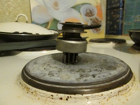

Безработный 46 Опубликовано 4 ноября, 2016 С наступлением холодов начал глючить стартер. Симптомы такие: при заводке двигателя стартер срабатывает но мотор не крутит, и так раза 3-4, затем схватывает и мотор заводится. На горячую проблема пропадает, на холодную опять проявляется. Это проблема с бендиксом. Разобрал стартер ((Белоруссия), а там помимо бендикса и на вилке значительная выработка. В общем решил пока не покупать запчасти к стартеру, а попробовать его отремонтировать.Бендикс не срабатывает в основном из за загустения в нём смазки, для этого желательно его разобрать, промыть и собрать обратно (в Ютубе по этому поводу полно видео, как разобрать и отремонтировать бендикс). Но тисков под руками нет, и я решил обойтись без разборки. Включил электроплиту и на неё бендикс, это для того что-бы смазка в нём "размякла"". Затем, как смазка практически закипела, я горячий бендикс поместил в ёмкость с бензином, где и продержал бендикс сутки. На вилке (на бобышках, которые входят в направляющие бендикса) была значительная выработка, по идее и её под замену нужно. Но я, с помощью пассатиж развернул эти бобышки на 180 градусов, так что вилка ещё походит! Ну и заодно, для профилактики, решил перебрать тяговое реле (втягивающее). Распаял 2 контакта, разобрал реле, подчистил контакты, два контакта, которые на болтах, развернул на 180 градусов и собрал всё обратно. После сборки стартер стал работать как новый, никаких сбоев и глюков пока не замечено.Ну и немного фоток: 1 Поделиться сообщением Ссылка на сообщение Поделиться на другие сайты
Лёха24 216 Опубликовано 6 декабря, 2016 С наступлением холодов начал глючить стартер. Симптомы такие: при заводке двигателя стартер срабатывает но мотор не крутит, и так раза 3-4, затем схватывает и мотор заводится.Вчера такой же глюк был.Сажусь за руль,на старт ... и тишина, только ходовые фонари загораются,они у меня к гене подключены, Спасибо,теперь буду знать куда копать. Поделиться сообщением Ссылка на сообщение Поделиться на другие сайты
