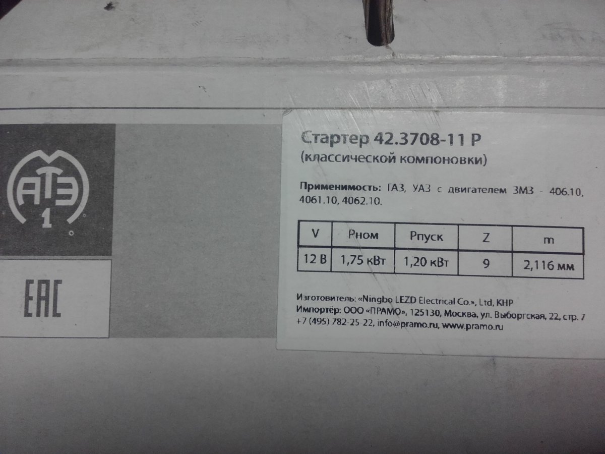

Кирилл 889 Опубликовано 19 января, 2021 кто стартер выбирает... АТЭ-1 берите, он китайский ) Поделиться сообщением Ссылка на сообщение Поделиться на другие сайты
