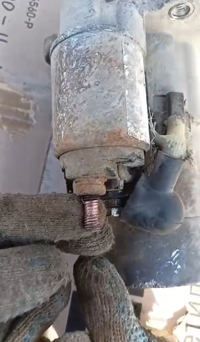

aldar 1 783 Опубликовано 30 марта, 2024 12 часов назад, Alex030569 сказал: Стартер начал глючить.Снял.Резьба на втягивающем кончается.Отдельно втягивающее только аналог,оригинал на Камень только стартер в сборе.Может есть какие то варианты? а если новую резьбу только по тоньше диаметром..? у мну такая проблема только на минусе..хочу снять и порешать до холодов..зимой глючит.контакт плохой.. Поделиться сообщением Ссылка на сообщение Поделиться на другие сайты
Alex030569 7 488 Опубликовано 30 марта, 2024 3 часа назад, aldar сказал: а если новую резьбу только по тоньше диаметром..? у мну такая проблема только на минусе..хочу снять и порешать до холодов..зимой глючит.контакт плохой.. Подложил ещё одну гайку.Вообще был в гараже стартер б/у,хотел с него взять втягивающее,так он мертвое оказалось.Пришлось на этом накрутить ещё одну гайку. Ну думаю раз снял,надо ревизию ему сделать и начал разбирать.Лопнул болт,самые длинные которые.Пришлось бендикс с б/у снимать. В понедельник проверим стартер на авто. Поделиться сообщением Ссылка на сообщение Поделиться на другие сайты

Игнат Дроздов 0 Опубликовано 10 января, 2025 В 30.03.2024 в 10:24, aldar сказал: а если новую резьбу только по тоньше диаметром..? у мну такая проблема только на минусе..хочу снять и порешать до холодов..зимой глючит.контакт плохой.. Точно также было Поделиться сообщением Ссылка на сообщение Поделиться на другие сайты
