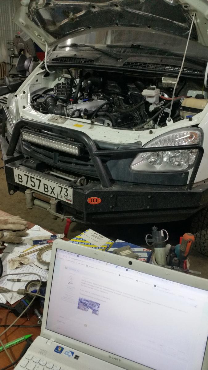

TATARIN 73 3 Опубликовано 30 ноября, 2017 (изменено) Вы не поняли, карта пуска нормальная до 2секунд у некоторых до 4 секунды пуска на холодную.и если авто не завелось в первые секунды потом нет запуска даже вспышек почти нет это видно по прошивке Это авто частый гость в нашем стоЯ про евро 4, с эбу микас 12 на борту. Изменено 30 ноября, 2017 пользователем TATARIN 73 Поделиться сообщением Ссылка на сообщение Поделиться на другие сайты
