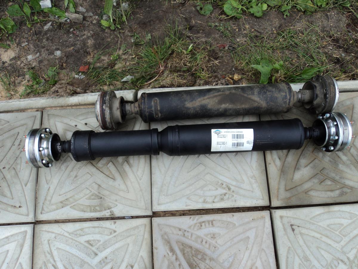

Флянцы крепления карданов на обоих мостах (передний и задний) из сырого метала их обычные резиновые сальники сожрали и сделали в них большие канавки.Отсюда пошла течь масла с мостов.Пришлось менять при пробеге 40 тысяч.Фото нет.

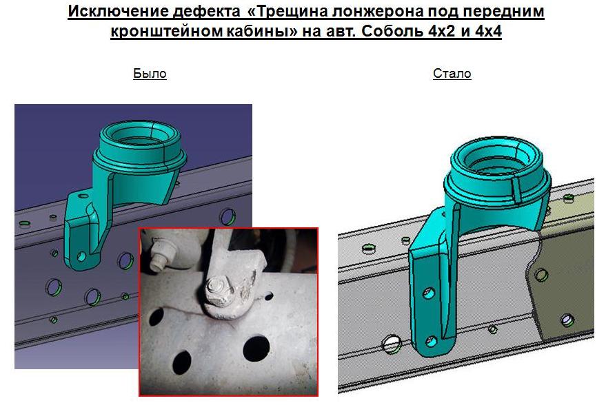

Лопнула рама с обоих сторон в районе переднего крепления кузова к раме
Этот дефект побежден конструктивно, путем изменения передних кронштейнов крепления кузова, уже где-то об этом писал.
Рама не давала трещин ,когда кронштейн стоял старого образца,это тот ,что крепился к раме не только сзади ,а был отлив ещё и спереди этого кронштейна, где то после 2004 года  ГАЗ стал ставить кронштейн с одной ногой сзади,после этого стало рвать рамы,владельцы стали ставить проставку - усилитель,и это продолжается с 2004 г по 2016 г, и писать об изменении- усилении этого узла и праздновать победу ??? А и всего то не надо было в 2004 году изменять конструкцию переднего  кронштейна ,с экономили копейку убрав переднюю стойку опоры,у людей стало рвать очень дорогой узел - раму.Ставиться  кронштейн который ,шел на машинах где то до 2004 года и проблема уходит сама собой.

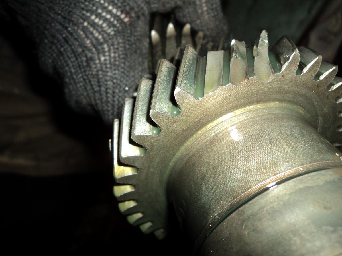

 Автомобиль покупался для себя и работы.Езжу 300-500 км трасса и 5-7 км бездорожье до рабочего места.Проблема с калибровками существует как я понял только на авто 4х4.Шился разными калибровками и заводскими и прочими.Цель не в увиличении мощности, а в эластичности двигателя.Избавится полностью от дерготни на низах как писал "БАРСИК" так и не удалось.Не помогло даже удаление ЕГР и перехода на евро-3.post-79693-0-41406100-1474406787_thumb.jpg

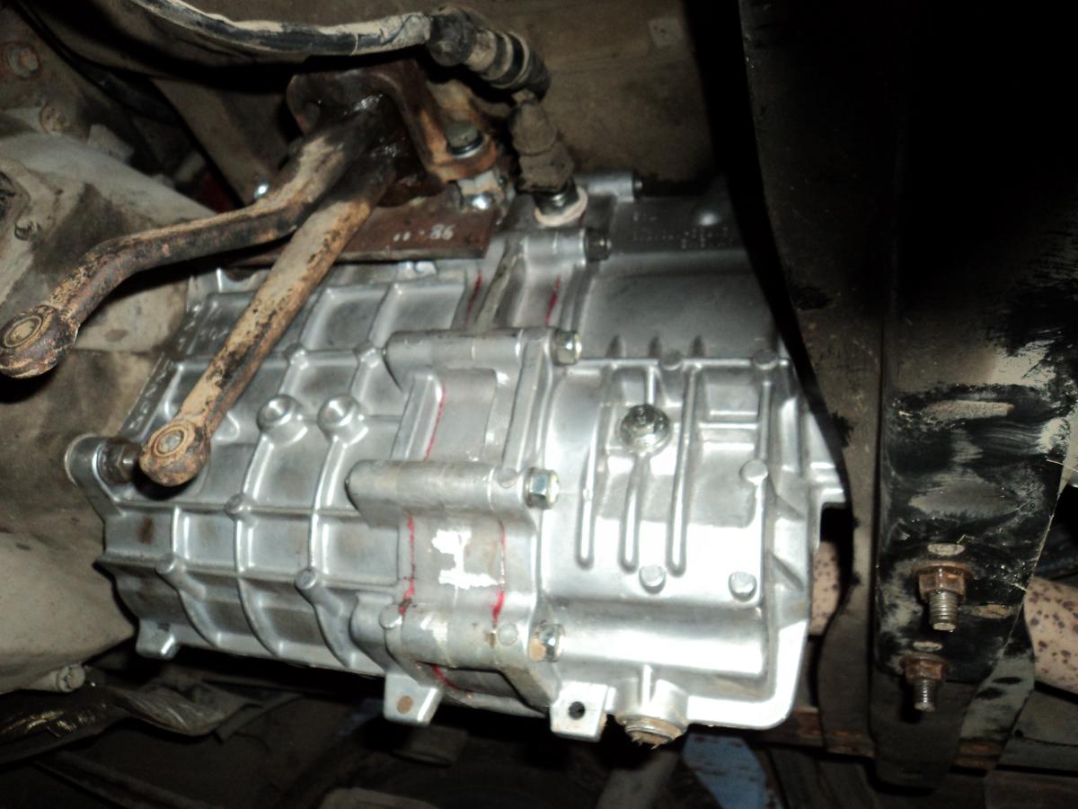

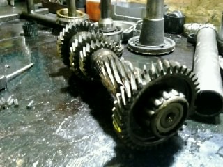

Коробка зашумела и вылетели зубья еще на стоковой прошивке.В гарантии отказали, после чего перестал обслуживаться у дилера.post-79693-0-50144300-1474407098_thumb.jpgpost-79693-0-50573400-1474407115_thumb.jpgpost-79693-0-08322500-1474407181_thumb.jpg

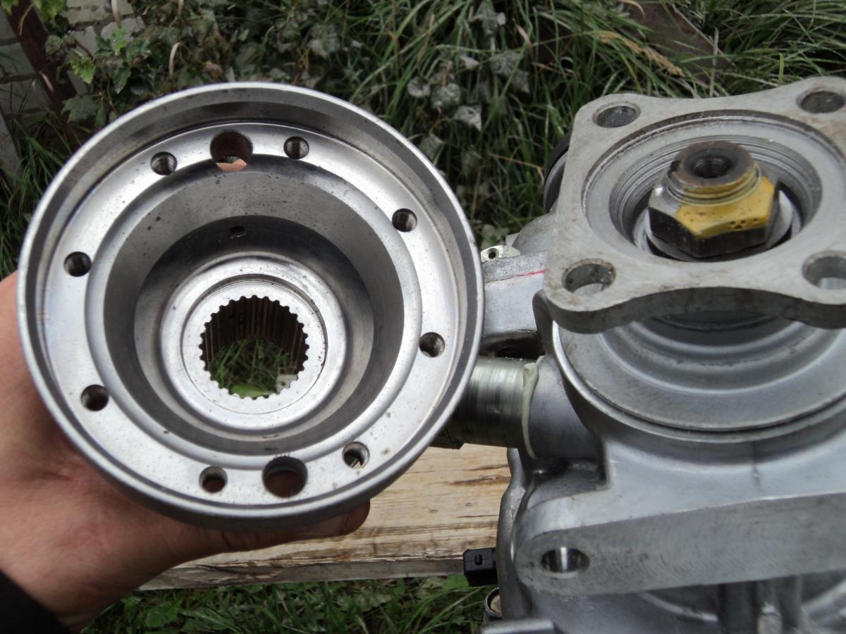

Постоянно летят крестовины приводов переднего моста.Особенно левая сторона водителя, там где привод короткий.Замена проблематична, все закисает.Считаю этот узел крайне не надежным и не технологичнымpost-79693-0-92360100-1474407370_thumb.jpgpost-79693-0-98760500-1474407427_thumb.jpg

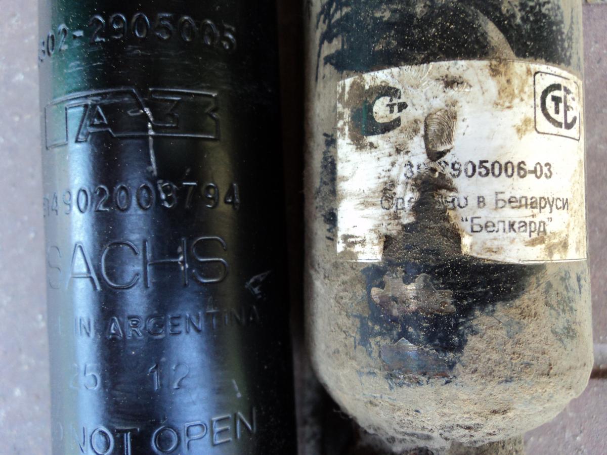

Был удивлен по чему стоят амортизаторы белоруские в место сакс как говорит завод.Вышли из строя на 35.000 тыс.км.Менял сам на оригиналpost-79693-0-45260000-1474407582_thumb.jpgpost-79693-0-79827500-1474407612_thumb.jpg

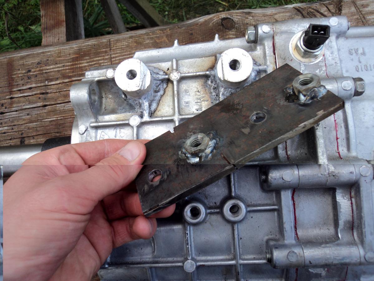

 Нужно как то избавляться от шумов и вибраций трансмиссии.Не хорошо в наше время не уметь более точно обрабатывать детали и шестерни на современном оборудовании.Соболь больше минивен нежели трактор так что сделайте его ближе к легковому овто по комфорту.

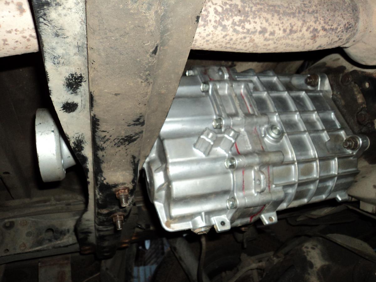

И теперь самое главное:усиленную кпп внедрил сам без проблем.В чем завод видит проблему не понятно.post-79693-0-41880500-1474408477_thumb.jpgpost-79693-0-29465500-1474408505_thumb.jpgpost-79693-0-53485600-1474408536_thumb.jpgpost-79693-0-84013200-1474408557_thumb.jpgpost-79693-0-31485400-1474409388_thumb.jpgpost-79693-0-38016500-1474409425_thumb.jpgpost-79693-0-31311800-1474409460_thumb.jpgpost-79693-0-57017200-1474409495_thumb.jpgpost-79693-0-58750500-1474409521_thumb.jpgpost-79693-0-89447000-1474409552_thumb.jpgpost-79693-0-49736200-1474409596_thumb.jpgpost-79693-0-87194300-1474409740_thumb.jpgpost-79693-0-48197600-1474409769_thumb.jpgpost-79693-0-85016600-1474409792_thumb.jpgpost-79693-0-09599500-1474409851_thumb.jpgpost-79693-0-00708800-1474409907_thumb.jpgpost-79693-0-94482300-1474409966_thumb.jpgpost-79693-0-48856800-1474410004_thumb.jpg

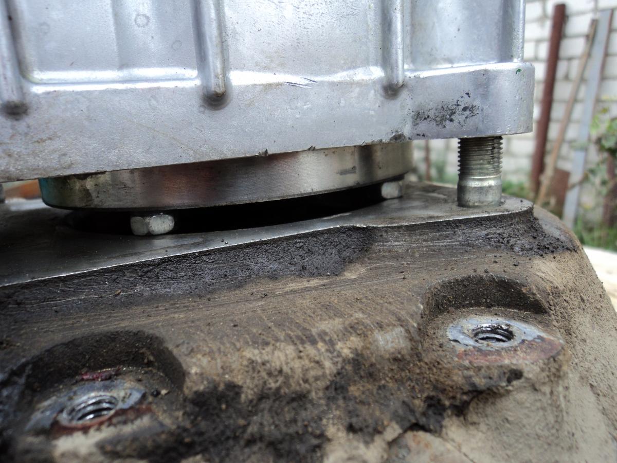

Теперь, что ломалось:
1. Подшипники передних ступиц у меня пока родные. Но недавно, при шприцевании, заметил люфт правого переднего подшипника - буду менять.

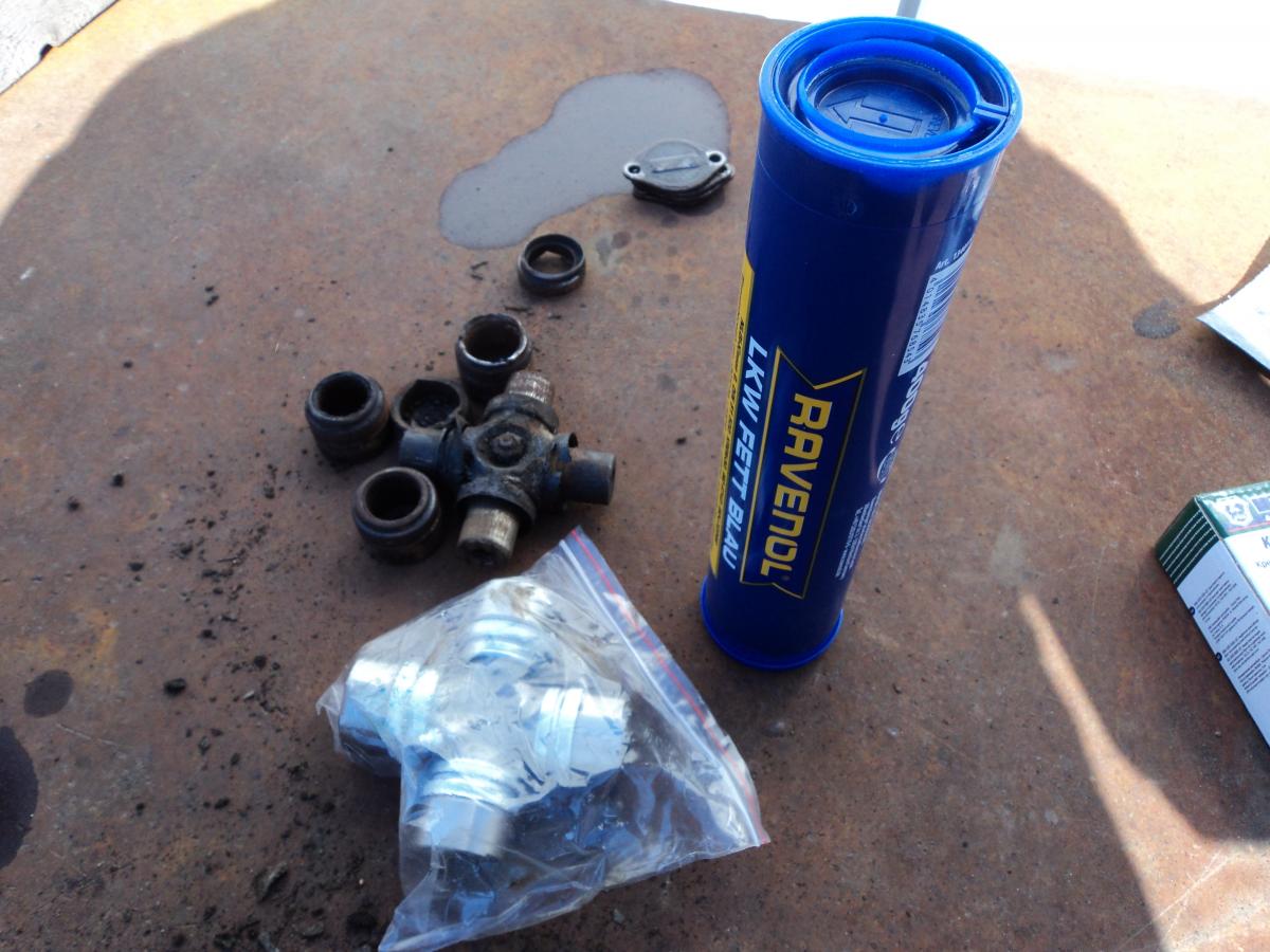

2. Карданы пока тоже родные, крестовины правда в переднем и заднем кардане менялись. Появился люфт в шлицевом соединении переднего кардана и , следовательно, вибрация на скорости. "Временно" вылечил в прошлом году обваркой "мамы" шлицевой части. Так и езжу до сих пор, но, похоже, за новым карданом придется-таки сходить в магазин.
3. Крестовины ШРУСов переднего моста у меня живут 2-2,5 года, так-же, как и сальники приводов переднего моста - не самый удачный узел. Успокаиваю себя лишь тем, что сальники стоят копейки, да и крестовины ГАЗ-53 относительно дешевы, ну и тем, что меняется это всё достаточно просто. 2 года назад решил плотно заняться этими местами. Пришлось покупать новые внутренние вилки приводов. На Соболя они не продаются - только на Газель (хотя отличия и минимальны), но мир не без добрых людей - достал. Вообще тема запчастей на 4х4 отдельная и крупная - запчастей мало, а те, что есть, стоят баснословно дорого. Чем объяснить ЕМНИП 6-кратную разницу в цене сальников хвостовика переднего и заднего мостов, если они отличаются лишь направлением вращения? Только ли мелкосерийностью производства? Сомневаюсь.

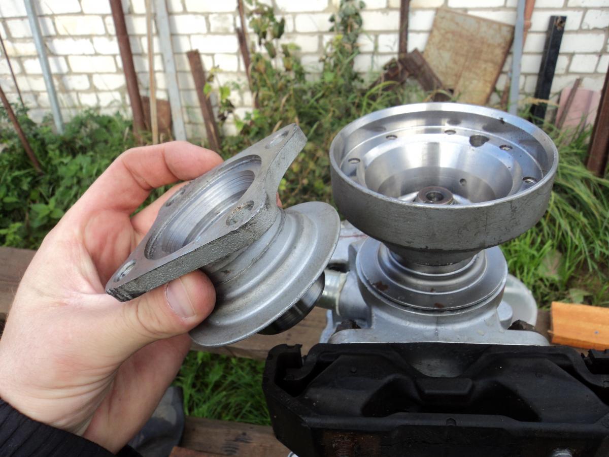

Или чем объяснить то, что деталь 23107-2304089 "корпус маслоотражателя" ( на фото их 2 шт. - металлические, а на авто их аж 4 штуки) 2 года назад стоили по 1000 р?
Ладно я сам инженер и работаю в машиностроении - есть возможность изготовить подобную мелочь на заводе, а каково тем, у кого такой возможности нет?
Но вернусь к своему автомобилю. Вобщем, вилки приводов заменил. Дороговато вышло.
4. Рама и кузов. Ну тут у меня как и у всех: трещины в моторном щите в районе ЭБУ и с противоположной стороны. Радикальных мер пока не принимал - просто засверлил - расти перестали, но по наличию легкой ржавчины видно, что края трещин "дышат".
Также лопнула вертикальная полка рамы под передними кронштейнами кузова. "Вылечил" как и все - накладками снаружи и изнутри рамы.
При снятии кронштейна крепления кузова обратил внимание, что угол между полками кронштейна больше 90 градусов. Угломера под рукой не было, но угольник был. Угол был тупым. Получается, что это соединение, при условии того, что рама согнута под 90 град. заранее напряжено, а при наличии знакопеременных нагрузок рвется именно в тонком месте - под болтом в вертикальной полке рамы.
5. Задний мост. Отдельный "респект" заводу - картер заднего моста мне заменили по гарантии, причем он не сломался. Когда пошел шум по поводу задних мостов Газелей 2008 г.в., при очередной замене сальника задней ступицы, ужаснулся состоянию подшипника, а заодно обратил внимание на разностенность цапфы заднего моста. Выложил фото в заводской ветке. Через 2 недели пришла телеграмма с приглашением явиться в Воронежавтогазсервис для замены картера заднего моста. Без накладок, правда, не обошлось - на складе не оказалось моста 4х4, везли под заказ. Авто провисело неделю на подъемнике. Мастер по гарантии покочевряжился, конечно - мол у тебя мост не сломался, а мы его меняем. Единственным моим доводом было, что если бы он у меня сломался где-нибудь на трассе, то замена мне бы уже не понадобилась, и вообще мне бы в таком случае уже было бы всё равно.
6. Всякие прочие: на 60 т.км. развалился диск сцепления. Пришлось 300 км до дома ехать без оного. Когда разобрал, увидел то, что ещё ни на одной из своих машин не видел.
Еще была замена генератора, доп. насоса отопителя и прочей мелочи.
Фух, много букв осилил.
Подвожу итог: в целом, автомобилем доволен. Комфорт салона/кабины устраивает вполне. (присутствует, как говорил акустический "-"). Внедорожные способности моим потребностям удовлетворяют. Расход топлива по трассе великоват, но и авто ведь моё 2300 весит снаряженное (взвешивал), да еще постоянный полный. У меня на буханке с отключенным мостом меньше 13 по трассе не получалось, а она и легче на 500 кг, и ездил я на ней малость помедленнее.

VorobyevDA
Добыл картинку к вопросу "как устранили трещину рамы под передним кронштейном крепления кабины".
Видно, что кронштейн удлинен и добавлена вторая точка крепления. Это было в 2014 году.

PanDiman
А у меня такой штуки нет, Соболь 2014 г.в
VorobyevDA
PanDiman, очень может быть, переход на новые кронштейны проходил в течение 2014 года.

Toyota007
Эти кронштейны в продаже появились?Если да,можно узнать их каталожный номер?
PanDiman, то, что было сделано - улучшение конструкции, предотвращающее возникновение не массового дефекта. На отзывную кампанию "не тянет". На автомобилях, у которых этот дефект есть, он устраняется по гарантии на официальных СТО. Уже обсуждалось.
Дмитрий,извини за правду матку.Но на соболиных тропах 2016г.Было 27 машин разных годов выпуска и с разных регионов.Так,вот рама лопнула на всех 27 машинах.Как то так.
Ещё раз извини за автоп.
VorobyevDA
2217-5001006-10 и 2217-5001007-10 с подушкой,
2217-5001012-10 и 2217-5001013-10 без.
Применяемость проверяйте в магазинах / на СТО.
Еще раз повторюсь - рекомендации менять старый кронштейн на новый нет. Я лишь показал, как конструкция изменилась в 2014 году, и конструктора утверждают что проблема ушла.
