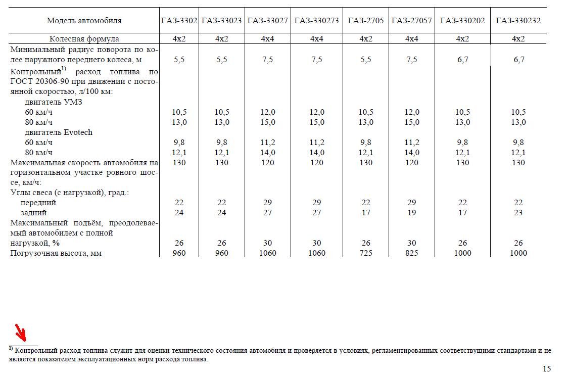

Отзыв об эксплуатации автомобиля:
1. Модель, конфигурация - ГАЗель 32217 (цельнометаллическая 4х4)
2. VIN X96322170J0840678
3. Дилер, у которого покупали, дата покупки - название не помню, возле южной проходной ГАЗ, декабрь 2017.
4. Дилер (СТО), у которого обслуживаете, интервалы между ТО - АГАТ, интервалы по СК
5. Пробег на момент отчета - 31000 км
6. Ваши ФИО и номер контактного телефона - Олег, +7 952 78O8OO8
7. Автомобиль мой.
8. Где в основном эксплуатируете - межгород + сельская местность.
9. Дороги - хорошие + 2% плохие  + 0.5% совсем плохие
10. Загрузка - полупустой,  всегда в пределах полной массы.
11. Какой автомобиль был до этого, насколько вы были им довольны: ВАЗ 01 (ещё фиатовской сборки), WV Passat, Hunday. Все авто имеют недостатки, но у ГАЗели из всех - максимум.
12. Отзыв об автомобиле:
Конструктивные недочёты:
Самое главное - большой расход топлива
    Простой вопрос: где обещанные в документации 12-13 л на 100 км? При загородных поездах, всё время одна и та же трасса. Практически пустой. И больше обычно 100 не разгоняюсь.
    Первая заправка была вообще 35 л/100 км, потом 30, потом постепенно упало до 20. И замерло на 20-21.
    В Агат-сервисе на ТО-0 и ТО-1 датчик смотрели - норма.
    Заменил масло в движке (на ТО-0) на Eneos Synthetic 5W-50 - расход упал на 1 л - стало 19-20 л / 100 км.
    Заменил масло в мостах, раздатке и коробке (через 1000 км после ТО-0) на Eneos GEAR OIL 75W-90 GL-5 - расход упал ещё на 1 л - стало 18-19 л / 100 км.
    Меньше 17.5 ни разу не получалось. Было больше при грузе или городском цикле.
    Ещё раз: где обещанные в документации 12-13 л на 100 км? Наврали ровно на 50%.

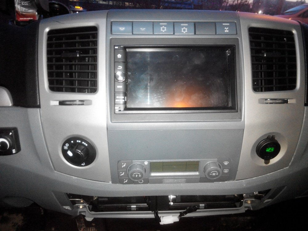

Прикуриватель меняем на USB-зарядку + вольтметр
    "Когда вся страна в едином порыве" борется с курением - нужно вместо прикуривателя ставить USB-зарядку, лучше совмещённую с напряжометром.

Место под магнитолу
    В наше время модуль под технику размером в 1 DIN - это прошлый век. Переделал. Стало 2 DIN. Блок управления вентиляцией перенёс ниже. На эксперименты потрачено несколько вечеров и 500 руб. И я далеко не первый. А вот конструкторы из КБ ГАЗ этого сделать не могут. Видимо очень сложно, очень долго и очень дорого.

L2140
44 минуты назад, Meccano сказал:
простой ответ : в документации,которая у Вас на руках, не указан эксплуатационный расход топлива.
или слеп  ровно на 50% ?
Значительную часть претензий можно с ГАЗа переадресовать доработчику и Вам.
