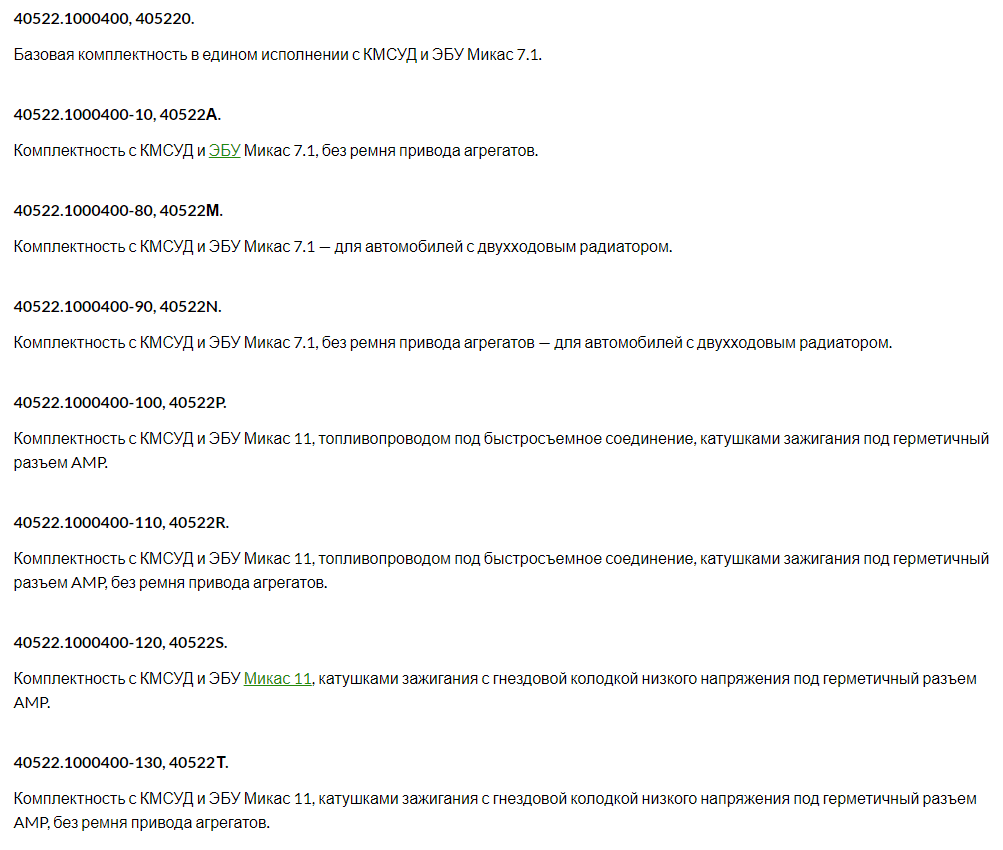

PodmarevAA 36 Опубликовано 23 октября, 2017 Подскажите чем отличается змз 405220 от 40522Р ? Поменяли двиг, старый 405220 ушел в металолом, в Гаи на учет отказывают ставить, говорят 40522Р это другой двиг., и нужна оф. бумага о замене двигателя! Это законно?Добрый день! 40522Р в составе а/м ГАЗ не устанавливался, в связи с этим по отличиям лучше обратиться к производителю двигателя. От себя могу добавить даже если отличается одной гайкой то вряд ли это убедит ГИБДД т.к. им нужно совпадение моделей полное...Спасибо, К сожалению этот перечень у меня и в РЭ к авто есть, но уж больно большой выбор, а мне надо чуток долить... Думал может по ВИНу скажите чего завод лил, чтобы не мешать разные маслаТочнее увы не сказатьЗдравствуйте Александр! Сообщите пожалуйста почему ни в одном автомобиле ГАЗ-----21 века/нет штатной сигнализации и штатного иммобилайзера?Я не хочу ставить Китайские приблуды и не буду.Машины коммерческие, угоняют их налево и направо!!!Внедрите уже это устройство.Сделайте как на АвтоВАЗе. Иммо и сигналка есть на Авто по умолчанию. Кому нужно могут активировать. Кому не нужно - как хотят. Да конечно Авто подорожает- но это дешевле чем покупать новую! Бегать по полициям и т.д. Спасибо! Пока к внедрению не планируется Поделиться сообщением Ссылка на сообщение Поделиться на другие сайты
dtrans 2 085 Опубликовано 23 октября, 2017 Приложением к сервисной книжке раньше шла бумажка где и что залито. Сейчас может и нет, а может надо поискать. Я в своей обнаружил аж 3 бумажки. Две со штрих кодами: "карточка авто" и "ведомость комплектации" (с номерами агрегатов). По ведомости определил, что авто сошел с конвейера в 09:00 05.09.17г. Плюс бумажка какие жидкости залиты. Поделиться сообщением Ссылка на сообщение Поделиться на другие сайты
vladimirst 23 Опубликовано 23 октября, 2017 Подскажите чем отличается змз 405220 от 40522Р ? Поменяли двиг, старый 405220 ушел в металолом, в Гаи на учет отказывают ставить, говорят 40522Р это другой двиг., и нужна оф. бумага о замене двигателя! Это законно?Двигатель один по сути, должны узаконить, пиши на завод змз, вышлют письмо, а вообще надо было через сервис тебе все проводить, да и ГАИ у тебя какие-то строгие слишком.Добрый день! 40522Р в составе а/м ГАЗ не устанавливался, в связи с этим по отличиям лучше обратиться к производителю двигателя. Всмысле не устанавливался? Стоял на все машинах 2007г с ЭБУ микас 11, модель двигателя 40522Р. У меня у самого 40522Р с завода. 2 Поделиться сообщением Ссылка на сообщение Поделиться на другие сайты

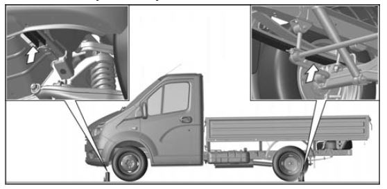

sergey.62 136 Опубликовано 21 ноября, 2017 Приветствую представителей завода и форумчан.Несколько вопросов по 4-метровому Нексту,мотор Cummins.1.Как правильно домкратить передние колеса?Если можно,с фото.Штатный домкрат встает под рычаг только если колесом наехать на дощечки и т.д.Под подрамник ставить не рискнул,т.к.он все же немного округлый.От себя добавлю,что не вымазавшись,поддомкратить передние колеса не получается.За раму-домрат низковат.2.Какова рекомендация завода касаемо переключения передач в зависимости от оборотов(ну или скорости) с точки зрения сохранности ресурса тандема ДВС/КПП.Если можно,с допусками и по всем передачам.3.Снижается ли ощутимо ресурс узлов,в первую очередь,ДВС при движении с крейсерской скоростью 90-95км/ч,что выходит за пределы зеленой зоны тахометра?4.Каков безопасный предел оборотов для мотора Камминс?Дабы уберечь коробку,трудно оставаться в зеленой зоне ХХ.Понимаю,что часть ответов мог бы найти на форуме,но хотелось бы услышать именно позицию завода по данным вопросам. 5 Поделиться сообщением Ссылка на сообщение Поделиться на другие сайты

PodmarevAA 36 Опубликовано 22 ноября, 2017 Приветствую представителей завода и форумчан.Несколько вопросов по 4-метровому Нексту,мотор Cummins.1.Как правильно домкратить передние колеса?Если можно,с фото.Штатный домкрат встает под рычаг только если колесом наехать на дощечки и т.д.Под подрамник ставить не рискнул,т.к.он все же немного округлый.От себя добавлю,что не вымазавшись,поддомкратить передние колеса не получается.За раму-домрат низковат.2.Какова рекомендация завода касаемо переключения передач в зависимости от оборотов(ну или скорости) с точки зрения сохранности ресурса тандема ДВС/КПП.Если можно,с допусками и по всем передачам.3.Снижается ли ощутимо ресурс узлов,в первую очередь,ДВС при движении с крейсерской скоростью 90-95км/ч,что выходит за пределы зеленой зоны тахометра?4.Каков безопасный предел оборотов для мотора Камминс?Дабы уберечь коробку,трудно оставаться в зеленой зоне ХХ.Понимаю,что часть ответов мог бы найти на форуме,но хотелось бы услышать именно позицию завода по данным вопросам.Все ответы есть в руководстве по эксплуатации автомобиля Движение со скоростью 90-95 на 5 передаче - обычный режим для дорог общего пользования вне населенного пункта Добрый день.В сентябре 2017 приобрел автомобиль Газель бизнес. Через 2 дня появился стук (как мне потом пояснили) в рулевой колонке. На все мои просьбы устранить стук мне сказали:- этот стук до конца жизни автомобиля ни чего сним сделать нельзя выдвигайте руль, ищите момент когда будет меньше стучать и в "путь". Скажите этот "косячок" лечится или нет?обратитесь на официальную СТО и совместно с заводом сервис примет решение является ли заявленный дефект гарантийным Поделиться сообщением Ссылка на сообщение Поделиться на другие сайты

PodmarevAA 36 Опубликовано 24 ноября, 2017 То есть,это нормальный рабочий режим для Камминса?От себя добавлю,что меня,да и многих форумчан интересовал именно Подробный алгоритм переключения передач с точки зрения представитеоей завода.В РЭА об этом ни слова,поэтому пишу здесь.О себе осмелюсь также добавить,вод.стаж за рулем Газели 15лет на моторах ЗМЗ-406,405;опыт владения 13 лет.Надеялся на страницах форума получить более развернутый ответ...Ни и так,к слову,штатный домкрат в нужное место под переднее колесо у меня не встает.Согласитесь,я не самые сложные 4 вопроса задал,но они правда многих интересуют.Именно с позиции инженеров завода, вырезка из РЭ на ГАЗель NEXT (Девятое издание) Движение автомобиля на 3, 4 и 5 передачах при пониженных оборотах двигателя (до 1500 об/мин) приводит к дополнительным нагрузкам на двигатель и трансмиссию и может сопровождаться появлением резонансных явлений в трансмиссии. Движение на данных режимах не рекомендуется.Для исключения подобных явлений следует перейти на более низкую передачу. ЭКОНОМИЧНОЕ ВОЖДЕНИЕСтиль вождения автомобиля является наиболее важным фактором, влияющим на расход топлива.─ Поддерживайте достаточную дистанцию до впереди идущего автомобиля, позволяющую двигаться более равномерно в транспортном потоке. Избегайте резких ускорений и частых торможений.─ С повышением скорости движения возрастает сопротивление движению автомобиля, а следовательно возрастает расход топлива. Кроме того, с увеличением скорости движения автомобиля увеличивается интенсивность износа шин.─ Для экономичного режима движения рекомендуется выбирать передачу в диапазоне частоты вращения коленчатого вала от 1600 до 2400 мин-1, что соответствует зеленой зоне тахометра.Движение под нагрузкой на высших передачах с низкой частотой вращения коленчатого вала, приводит к увеличению расхода топлива, повышенному шуму в трансмиссии и более интенсивному износу деталей двигателя. К увеличению расхода топлива также ведет неправильное использование пониженных передач с повышенной частотой вращения коленчатого вала, резкие ускорения и движение на высоких скоростях. Поделиться сообщением Ссылка на сообщение Поделиться на другие сайты
PodmarevAA 36 Опубликовано 24 ноября, 2017 по домкрату так же в РЭ инструкция Замену колеса производите в следующем порядке:– установите автомобиль на твердую и ровную горизонтальную площадку;– затормозите автомобиль стояночным тормозом;– поставьте упоры под колёса со стороны, противоположной снимаемому колесу;– ослабьте затяжку гаек снимаемого колеса;– поставьте домкрат под раму вблизи переднего колеса (для замены переднего колеса) или под нижний лист рессоры около стремянки вблизи снимаемого колеса (для замены заднего колеса). При подъёме колеса на грунте под основание домкрата рекомендуется подкладывать брус или доску;– качанием воротка производите подъём автомобиля настолько, чтобы снимаемое колесо оторвалось от поверхности дороги.– отверните гайки крепления колеса, замените колесо и заверните гайки; Поделиться сообщением Ссылка на сообщение Поделиться на другие сайты
