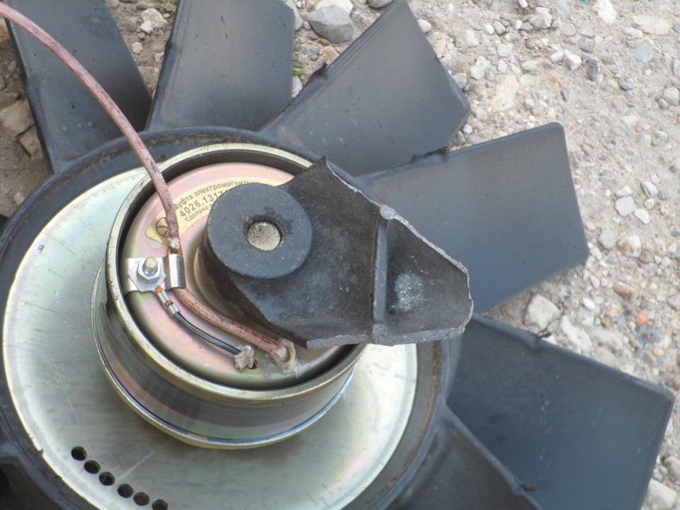

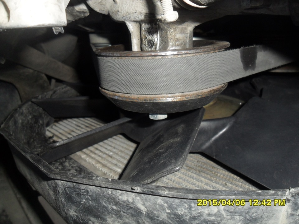

spasatel-77 779 Опубликовано 29 июня, 2017 VorobyevDA, в другой теме возник спор как правильно (какой стороной) должен быть установлен 11 лопастной вентилятор на УМЗ евро-4, у одних он с завода одной стороной стоит , у других другой. Если есть возможность проясните правильность https://www.gazelleclub.ru/forum/topic/31947-elektro-mufta-na-umz-4216/page-18 Поделиться сообщением Ссылка на сообщение Поделиться на другие сайты
VorobyevDA 644 Опубликовано 30 июня, 2017 spasatel-77, правильно так, как было установлено на заводе. Конструкция может периодически меняться. А вот если что-то вдруг неправильно работает - по гарантии на СТО ГАЗ. Поделиться сообщением Ссылка на сообщение Поделиться на другие сайты

ADM227 20 Опубликовано 1 июля, 2017 spasatel-77, правильно так, как было установлено на заводе. Конструкция может периодически меняться. А вот если что-то вдруг неправильно работает - по гарантии на СТО ГАЗ. Да конечно вы ответили. сиди и думай. На заводе тоже могут накосячить. У вас спросили если крыльчатка перевернута какая еффективность охлаждения. При переворачивании лопасти становятся под таким же углом. Единственное лопасти с небольшим изгибом. Поэтому у вас и спросили совета. А вы сразу по гарантии на СТО ГАЗ. А если дилер за 2000км. Лучше тогда тогда самим как нибудь разобраться 1 Поделиться сообщением Ссылка на сообщение Поделиться на другие сайты
VorobyevDA 644 Опубликовано 3 июля, 2017 На заводе тоже могут накосячить.Если вдруг на заводе накосячат, автомобиль будет работать неправильно. Если автомобиль работает неправильно, велкам на СТО, устранят по гарантии. Для тех, у кого действительно проблема, и до сервиса реально 2000 км, наши послепродажники иногда делают исключение и помогают. Так и пишите, "у меня с завода вентилятор стоит вот так (фото), он включается, но двигатель перегревается (видео), есть подозрение что это из-за неправильной установки вентилятора, нахожусь там-то, до ближайшего сервиса 2000 км, подскажите верна ли моя догадка". Россия большая, дальних уголков много, знаю, общался с такими владельцами, понимаю. Но помогать любителям самостоятельно переделывать автомобили (а именно оттуда, судя по ссылке, растут ноги у этого вопроса) я не могу и не буду. Поделиться сообщением Ссылка на сообщение Поделиться на другие сайты
ADM227 20 Опубликовано 3 июля, 2017 Если вдруг на заводе накосячат, автомобиль будет работать неправильно. Если автомобиль работает неправильно, велкам на СТО, устранят по гарантии. Для тех, у кого действительно проблема, и до сервиса реально 2000 км, наши послепродажники иногда делают исключение и помогают. Так и пишите, "у меня с завода вентилятор стоит вот так (фото), он включается, но двигатель перегревается (видео), есть подозрение что это из-за неправильной установки вентилятора, нахожусь там-то, до ближайшего сервиса 2000 км, подскажите верна ли моя догадка". Россия большая, дальних уголков много, знаю, общался с такими владельцами, понимаю. Но помогать любителям самостоятельно переделывать автомобили (а именно оттуда, судя по ссылке, растут ноги у этого вопроса) я не могу и не буду.Вы меня не поняли . У меня стоит как на фото всё прекрасно включается охлаждает и выключается. Никакого перегрева у меня нет. а у многих наоборот стоит крыльчатка. Поэтому и спрашиваю Эффективность охлаждения меняется или нет. Поделиться сообщением Ссылка на сообщение Поделиться на другие сайты
spasatel-77 779 Опубликовано 3 июля, 2017 Но помогать любителям самостоятельно переделывать автомобили (а именно оттуда, судя по ссылке, растут ноги у этого вопроса) я не могу и не буду.VorobyevDA, на счёт переделывать не соглашусь с вами, есть одинаковые машины(а именно УМЗ, Евро-4, ремень поликлин, вентилятор с левым вращением) , но у половины вентилятор стоит одной стороной, а у другой половины машин другой. Владельцы уверяют что так стоит с завода. У тех и у других вроде бы все работает, но ведь есть "правильность" установки данной детали, вот в этом и был вопрос.номер детали 32214-1308011 Поделиться сообщением Ссылка на сообщение Поделиться на другие сайты
VorobyevDA 644 Опубликовано 3 июля, 2017 У тех и у других вроде бы все работает, но ведь есть "правильность" установки данной детали, вот в этом и был вопрос.Раз работает, не мешайте машине ездить. Если из-за того, что у кого-то стоит по-другому, вы не можете спокойно спать, на следующем плановом ТО озадачьте дилера проверить правильность установки крыльчатки конкретно на вашем автомобиле. Если действительно установлено неправильно, поправят по гарантии.ЗЫ: если у вас установлено правильно одной стороной, это не значит что у других установлено неправильно другой стороной. Конструкция может периодически меняться. Поделиться сообщением Ссылка на сообщение Поделиться на другие сайты

spasatel-77 779 Опубликовано 3 июля, 2017 если у вас установлено правильно одной стороной, это не значит что у других установлено неправильно другой стороной. Конструкция может периодически меняться. Дмитрий, не буду с вами спорить, это не к чему не приведет... Но вы наверное не проняли суть вопроса- как может вентилятор с направленными лопастями работать правильно в обе стороны на одной этой же машине?? Если из-за того, что у кого-то стоит по-другому, вы не можете спокойно спать, на следующем плановом ТО озадачьте дилера проверить правильность установки крыльчатки конкретно на вашем автомобиле. Да не то чтобы сплю плохо, но если например буду знать что стоит наоборот , то просто переставил бы правильно и всё. А на счёт дилеров -так там будет такой же ответ- работает и не лезь... 1 Поделиться сообщением Ссылка на сообщение Поделиться на другие сайты
VorobyevDA 644 Опубликовано 3 июля, 2017 Но вы наверное не проняли суть вопроса- как может вентилятор с направленными лопастями работать правильно в обе стороны на одной этой же машине??Вот это, (жаль что в профилях имен нету, по имени б назвал), и есть самая большая загадка природы :) В теме по ссылке писал один клубень про крыло да про распределение потоков воздуха, возможно, он в чем-то прав. У меня подход проще и эффективнее. Работает? Хорошо. Не работает - лечить. Проверено неоднократно на собственном опыте - когда ищешь проблему там, где ее нет, находишь совершенно другие проблемы, которых также не было. Поделиться сообщением Ссылка на сообщение Поделиться на другие сайты
