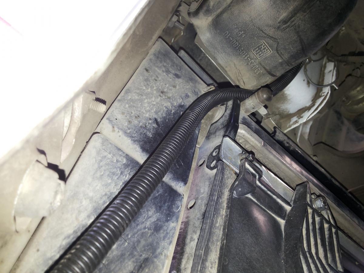

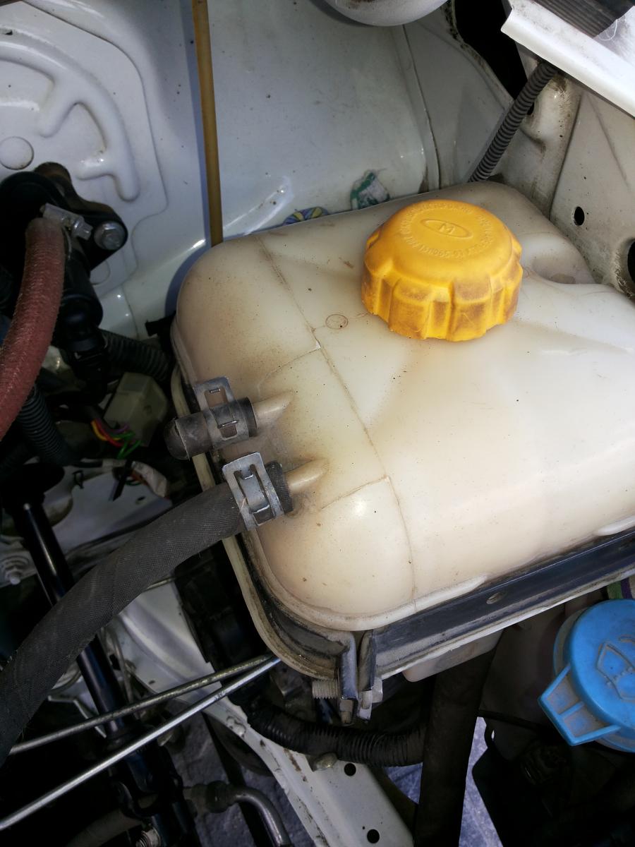

ADM227 20 Опубликовано 4 июля, 2017 подскажите почему на радиаторе основном и на расширительном бачке стоят заглушки . почему не стоит там шланг.? Поделиться сообщением Ссылка на сообщение Поделиться на другие сайты
VorobyevDA 644 Опубликовано 4 июля, 2017 (изменено) ADM227, хорош вопрос, ни данных по автомобилю, ни обоснования откуда ноги растут... с такими запросами не умею работать.1. ВИН2. Почему вы думаете, что в вашем автомобиле не хватает каких-то шлангов системы охлаждения? Что за шланги, откуда-куда? Ваш автомобиль работает неправильно? Изменено 4 июля, 2017 пользователем VorobyevDA Поделиться сообщением Ссылка на сообщение Поделиться на другие сайты
ADM227 20 Опубликовано 4 июля, 2017 (изменено) ADM227, хорош вопрос, ни данных по автомобилю, ни обоснования откуда ноги растут... с такими запросами не умею работать.1. ВИН2. Почему вы думаете, что в вашем автомобиле не хватает каких-то шлангов системы охлаждения? Что за шланги, откуда-куда? Ваш автомобиль работает неправильно?1.вин-Х96322130С0737148 ГАЗ32213 2012г. двигатель умз42164 .электронная педаль2.я у вас спрашиваю почему стоят там заглушки?так стояло с завода. может с другим мотором эти выводы задействованы.поэтому у вас и хочу уточнить почему так сделано Изменено 4 июля, 2017 пользователем ADM227 Поделиться сообщением Ссылка на сообщение Поделиться на другие сайты
VorobyevDA 644 Опубликовано 7 июля, 2017 я у вас спрашиваю почему стоят там заглушки?так стояло с завода.Вы сами ответили на свой вопрос - так стояло с завода. У вас есть какие-то проблемы с этим? Если у вас что-то не работает, скажите, обратим внимание конструкторов. На вопросы любопытствующих типа "почему небо то синее, то серое" они не отвечают и правильно делают. С каким двигателем, когда и зачем использовался какой-то патрубок, для эксплуатации автомобиля потребителю знать необязательно. Поделиться сообщением Ссылка на сообщение Поделиться на другие сайты

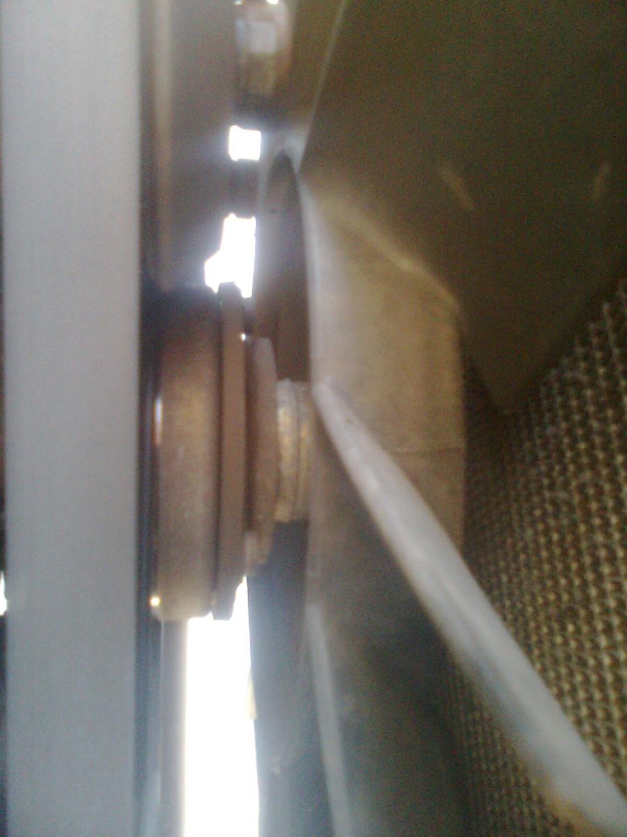

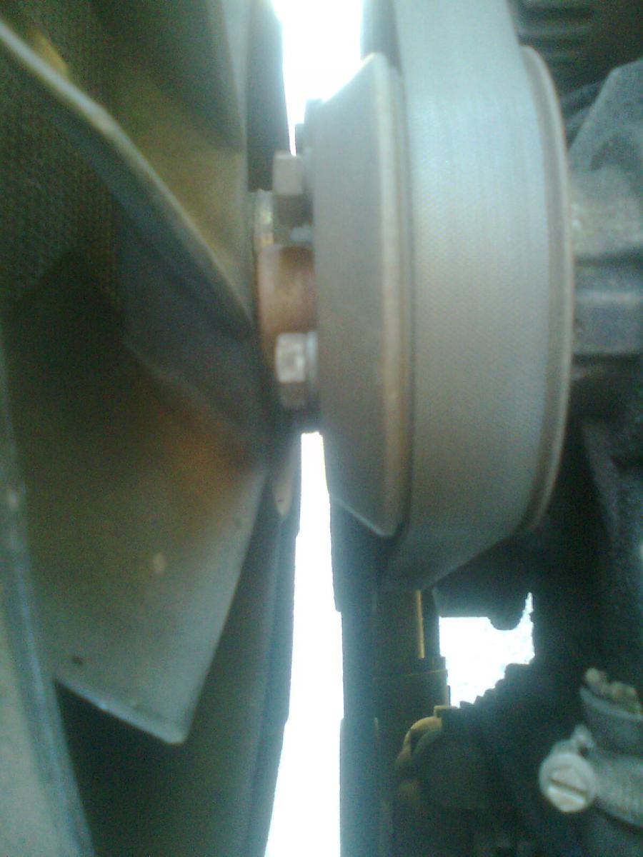

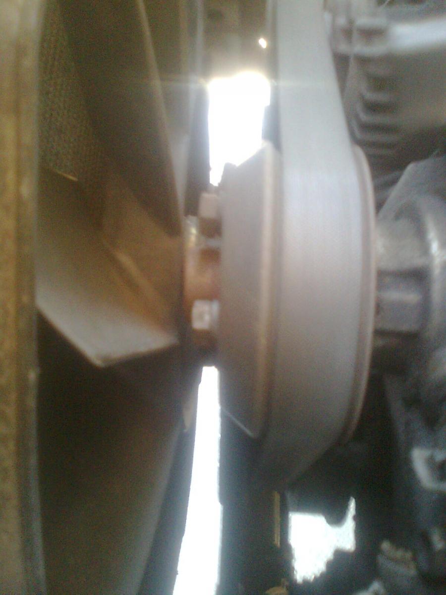

ZAN57 3 539 Опубликовано 7 июля, 2017 (изменено) Вот это, (жаль что в профилях имен нету, по имени б назвал), и есть самая большая загадка природы :) В теме по ссылке писал один клубень про крыло да про распределение потоков воздуха, возможно, он в чем-то прав. У меня подход проще и эффективнее. Работает? Хорошо. Не работает - лечить. Проверено неоднократно на собственном опыте - когда ищешь проблему там, где ее нет, находишь совершенно другие проблемы, которых также не было.А мя вот присоединюсь к вопросу Spasatel-77. Он прав. Ну не может крыльчатка не симметричного профиля крыла (не прямая на срезе) работать одинаково эффективно при переворачивании на 180 градусов. А стоит и так и этак... И это серьезный для многих вопрос. Конкретно у меня сейчас возник, после ремонта эл. муфты.Ссылки на то, что работает- не годятся. Так как именно и есть, что у большинства система охлаждения 4216 плохо работает. Так же как ссылка на то, что конструкция разная может быть у одних и у других. НЕТ НЕ РАЗНАЯ, у меня с соседом один в один- поликлин, выпуск 2011г, вращение ремня в одну сторону. Но крыльчатки стояли по разному. Так как всё таки правильно? Может фото есть? Или схема заводской установки? вопрос то серьезный, полстраны мучается с охлаждением электромуфтой, а пропеллер непонятно как правильно ставить. Изменено 7 июля, 2017 пользователем ZAN57 Поделиться сообщением Ссылка на сообщение Поделиться на другие сайты
VorobyevDA 644 Опубликовано 7 июля, 2017 ZAN57, я как раз про вашу теорию говорил что она возможно правильная, да, теоретически направление изгиба лопасти может влиять на эффективность обдува. Вдруг на сборке не контролируется или слабо контролируется такой важный нюанс. А может быть результаты испытаний показали, что нет разницы, какой стороной ставить, потому и ставят любой стороной? Так давайте уже грамотно зададим вопрос заводским специалистам. Вы спрашиваете "здрасте, а проверьте-ка правильно ли у меня стоит крыльчатка? а то я где-то что-то видел", вам и в сервисе и на заводе ответят как я выше: "работает? не мешай машине ездить". Или еще вот так можно ответить: вопрос то серьезный, полстраны мучается с охлаждением электромуфтой, а пропеллер непонятно как правильно ставить.Чего вы сами-то мучаетесь, полстраны? Обслуживайте автомобиль на официальной СТО ГАЗ, там все знают, а если вдруг не знают, то в инструкцию посмотрят или на заводе спросят. Потребитель не знает, как ставить вентилятор? Сервис знает, потребителю это знать не положено. Итого, подводим промежуточный итог "серьезной" темы, которая пока выглядит крайне несерьезно. Вопрос к заводским специалистам, который я хочу от вас получить, выглядит примерно так: имеем две машины с одинаковыми двигателями, радиатором и крыльчаткой, вращение в одну и ту же строну. Машина первая, ВИН такой, вот фото крыльчатки. Машина вторая, ВИН такой, вот фото крыльчатки - с завода стоит другой стороной. Заводское исполнение не переделывали. На каком автомобиле она установлена заводом неправильно, или оба варианта верные?Объединяйтесь, клубни. На правильно поставленный вопрос я смогу получить для вас ответ, и если на сборке действительно косячат, ответственные об этом узнают. 1 Поделиться сообщением Ссылка на сообщение Поделиться на другие сайты
ZAN57 3 539 Опубликовано 7 июля, 2017 На заводе не знают, косячат, а на СТО ГАЗ знают? :)Я то о чем говорю- должна же быть заводская технологическая документация. И схема установки.Хорошо, у меня ВИН есть, фото то- же, скомпоную в одном письме.Второй вариант попросим ADM277 подготовить- ВИН, фото есть. Давай скомпилируем в одно письмо. Поделиться сообщением Ссылка на сообщение Поделиться на другие сайты
VorobyevDA 644 Опубликовано 7 июля, 2017 ZAN57, на заводе все знают, но им надо показать "товар лицом", наглядно и достоверно. Скомпилировать я и сам могу, было бы что. Поделиться сообщением Ссылка на сообщение Поделиться на другие сайты
ZAN57 3 539 Опубликовано 7 июля, 2017 (изменено) ГАЗ-3221, 8 мест выпуск август 2011г. ремень поликлиновой, вращение шкива эл. муфты по часовой стрелке по ходу движения ТСVIN X96322100B0700566Крыльчатка установлена как на фото. Верно ли это? Изменено 10 июля, 2017 пользователем VorobyevDA Поделиться сообщением Ссылка на сообщение Поделиться на другие сайты
VorobyevDA 644 Опубликовано 10 июля, 2017 ZAN57, теперь смотрим на ваше фото, на фото ADM277, и на фото Спасателя на предыдущей странице. Крыльчатка на всех трех стоит одинаково. Вторая часть вопроса будет? Поделиться сообщением Ссылка на сообщение Поделиться на другие сайты
spasatel-77 779 Опубликовано 10 июля, 2017 ZAN57, теперь смотрим на ваше фото, на фото ADM277, и на фото Спасателя на предыдущей странице. Крыльчатка на всех трех стоит одинаково. Вторая часть вопроса будет?Так там фотка НЕ МОЯ. У меня с завода стоит ДРУГОЙ сторонойхотя номер на вентиляторе такой же и вращение то же Поделиться сообщением Ссылка на сообщение Поделиться на другие сайты
VorobyevDA 644 Опубликовано 10 июля, 2017 spasatel-77, осталось всего ничего - фото и ВИН, и вопрос пойдет по инстанциям! Поделиться сообщением Ссылка на сообщение Поделиться на другие сайты
spasatel-77 779 Опубликовано 11 июля, 2017 spasatel-77, осталось всего ничего - фото и ВИН, и вопрос пойдет по инстанциям!Х96330250Е2587257 вопрос пойдет по инстанциям!главное ответ выложить не забудьте!! Поделиться сообщением Ссылка на сообщение Поделиться на другие сайты
spasatel-77 779 Опубликовано 11 июля, 2017 VorobyevDA,добавлю: если вы не разобрались на что именно смотреть, то у меня вентилятор стоит абсолютно плоской стороной основания лопастей к муфте , а сторона с вырезами к радиатору. На предыдущих чужих фотках было наоборот. Поделиться сообщением Ссылка на сообщение Поделиться на другие сайты
VorobyevDA 644 Опубликовано 11 июля, 2017 spasatel-77, со зрением у меня порядок, видно хорошо! Вопрос скомпоновал из двух, отправил специалистам. 1 Поделиться сообщением Ссылка на сообщение Поделиться на другие сайты
