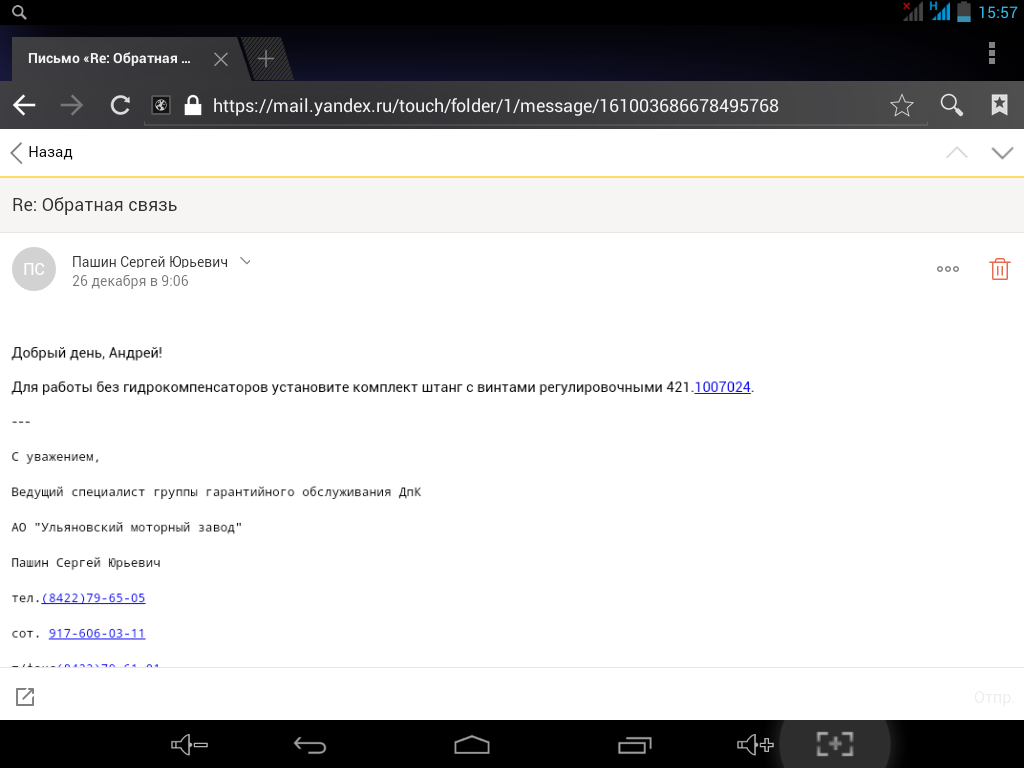

Некст 1971 225 Опубликовано 26 декабря, 2016 А может вообще выкинуть эти гидрики и поставить простые рег.болты и штанги?Ради интереса обратился с этим вопросом на Ульяновский завод,и вот от них ответ: для работы без гидрокомпенсаторов установите комплект штанг и рег.болты 421.10074. Нифигасе,не ожидал такого.Честно говоря заинтриговало.Может и вправду поставить.Какие плюсы интересно будут?Никто этим не заморачивался? Кто что скажет? Пы.Сы.То, что надо будет рег.клапана каждые 15000 тысяч не напрягает ни капли. Поделиться сообщением Ссылка на сообщение Поделиться на другие сайты
Некст 1971 225 Опубликовано 26 декабря, 2016 Во,чего есть,а то по памяти не верный кат.номер написал Поделиться сообщением Ссылка на сообщение Поделиться на другие сайты

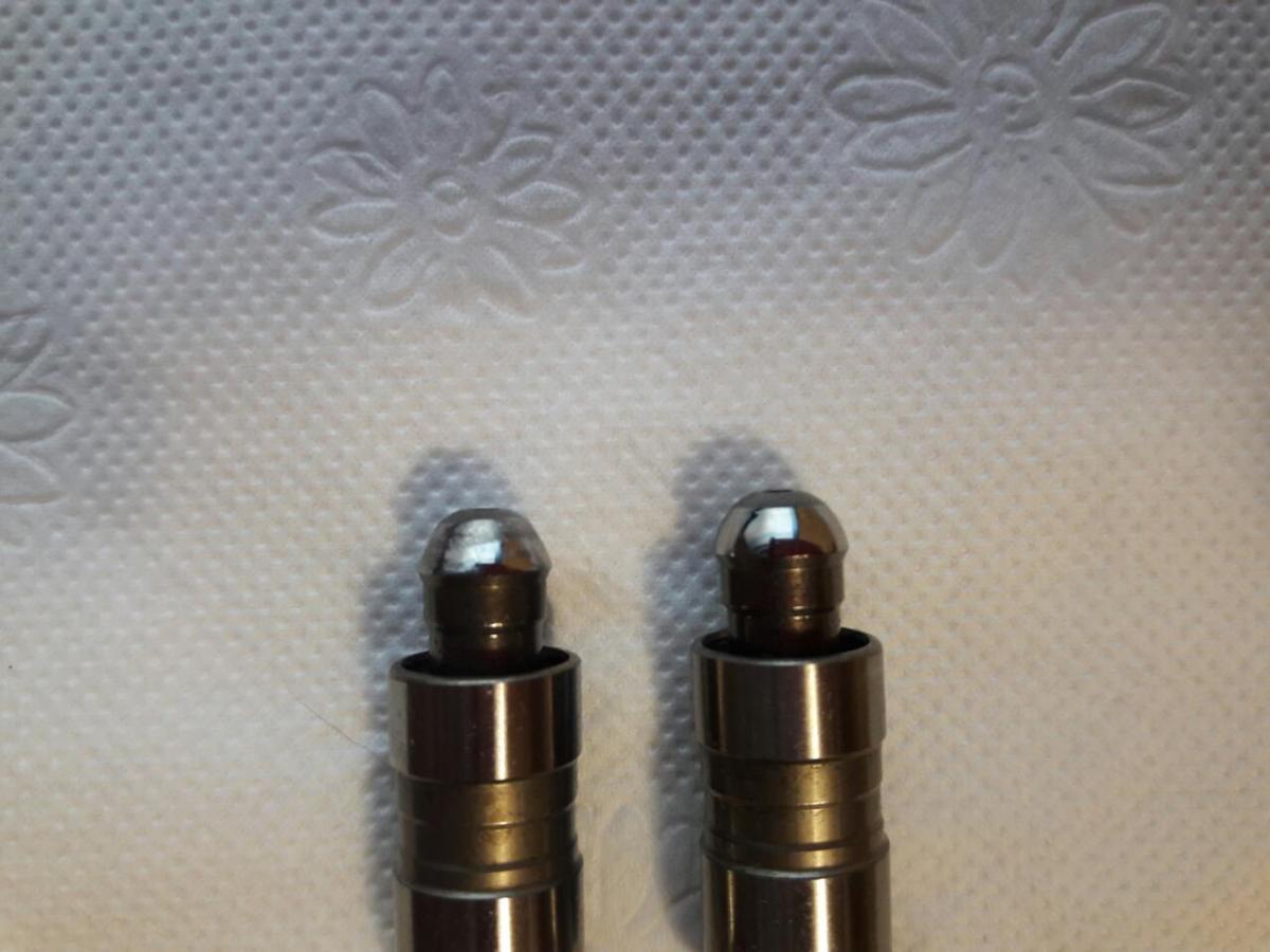

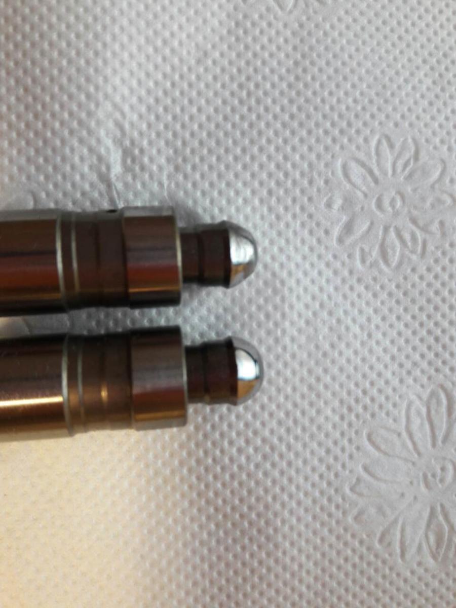

firsov18 10 Опубликовано 12 февраля, 2017 (изменено) сегодня снимал гбц, обнаружил что один из гидриков имеет выработку, слева который Изменено 12 февраля, 2017 пользователем firsov18 Поделиться сообщением Ссылка на сообщение Поделиться на другие сайты
Georg013 0 Опубликовано 13 февраля, 2017 сегодня снимал гбц, обнаружил что один из гидриков имеет выработку, слева которыйКакой пробег?Стучали гидрики? Поделиться сообщением Ссылка на сообщение Поделиться на другие сайты
firsov18 10 Опубликовано 13 февраля, 2017 вот один походу постукивал, пробег 110тыс, завтра соберу этот говномотор. Поделиться сообщением Ссылка на сообщение Поделиться на другие сайты
