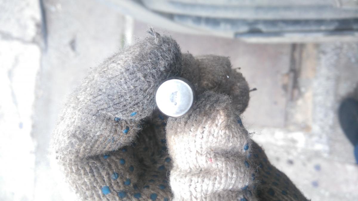

potemkin 7 Опубликовано 14 мая, 2017 Фото изношенной головки гидрика , выложенное моим земляком , прекрасный пример отсутствия подачи масла к гидрокомпенсатору. Я проверяю подачу масла к гидрокомпенсаторам простым способом. Снимаю крышку с ГБЦ , выворачиваю свечи , скидываю фишку с модуля зажигания и кручу стартером , желательно с холодным маслом. Как только масло дойдёт до гидриков , всё видно замечательно. При срабатывании коромысла , на гидрик выливается небольшая порция масла , а штанга немного поворачивается. Если на один из гидриков масло не подаётся , необходимо искать причину. Поделиться сообщением Ссылка на сообщение Поделиться на другие сайты
