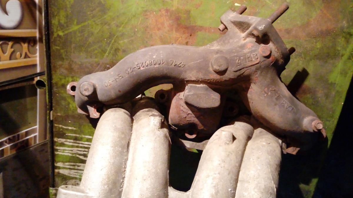

ilian32 624 Опубликовано 22 ноября, 2016 Самый простой способ разогнать этот и ему подобные двигатели это изменить выхлоп.Кажется где то писал,что лень и спешка иногда это двигатель прогресса.Перегретый стоковый умз был снят,вместо него встал змз 402.Следовательно коллектора перекручивать не было времени.Мотор валил реально.Позже был настроен газ,мотор валил еще быстрее Именно из за того что он валил набивка продержалась год от силы,хоть и неопреновая .Поэтому самый лайтовый и недорогой тюнинг на этом моторе - переделать выхлоп,так как он задушен.Можно облегчить вал,маховик,допилить клапана,голову. В первом посту этого топика все остальное.А дальше тюньте,не тюньте возможности железа кончаются.Ну про валы и шестерни на заказ лечить не буду,уже сами начитались ) Поделиться сообщением Ссылка на сообщение Поделиться на другие сайты

alexgop 995 Опубликовано 22 ноября, 2016 Самый простой способ разогнать этот и ему подобные двигатели это изменить выхлоп.Кажется где то писал,что лень и спешка иногда это двигатель прогресса.Перегретый стоковый умз был снят,вместо него встал змз 402.Следовательно коллектора перекручивать не было времени.Мотор валил реально.Позже был настроен газ,мотор валил еще быстрее Именно из за того что он валил набивка продержалась год от силы,хоть и неопреновая .Поэтому самый лайтовый и недорогой тюнинг на этом моторе - переделать выхлоп,так как он задушен.Можно облегчить вал,маховик,допилить клапана,голову.В первом посту этого топика все остальное.А дальше тюньте,не тюньте возможности железа кончаются.Ну про валы и шестерни на заказ лечить не буду,уже сами начитались ) ну вот опять ты не то написал Илья. Если ты вкрутишь (теоретически, по факту не вкрутишь)вып. коллектрор от 402 на 421 то потеряешь в моменте и мощности. Вкрутив (опять теоретически)выпколектор от 421 в 402 получишь прибавку. я про 421 коллектора газелевские. Они настроенные по объёму. Кострома - мотордеталь??Китайские - Zemes,Поршня из подмосковного Королева?Все пробовал Сань?Я с утремана насчет поршней уточню именно Королевских.Брал Умз и Змз 402.Сделано хорошо,держать в руках приятно.Разброса по граммам нет практически.Китайский Zemes уже по 40 тыщ отходили,или даже 45.Иногда их приятнее ставить даже чем ЗМЗ.Есть еще довольно редкая штука - United motors. Грамм в грам.Коробочку от колечек кажись тебе в гараже показывал. так нет проблем найти новый поршень в допусках на умз мотор. Когда я писал что ахилесова пята это поршень то я имел ввиду совсем не это. Я имел виду что они лопают и горят. Любые. Поделиться сообщением Ссылка на сообщение Поделиться на другие сайты
ilian32 624 Опубликовано 22 ноября, 2016 (изменено) Штатовские пробовал?Попробуешь,напишешь. 402 и вправду валил.Умз - меня терзают смутные сомнения.Пусть даже не то пишу.На практике применял.У каждого свой опыт.Куда они Саш настроены?? Изменено 22 ноября, 2016 пользователем ilian32 Поделиться сообщением Ссылка на сообщение Поделиться на другие сайты
