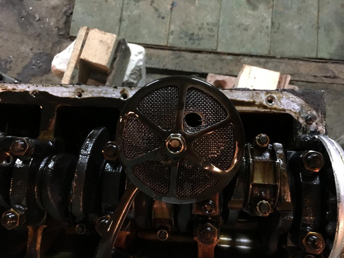

Степняк 75 Опубликовано 29 декабря, 2016 а в сетке масло забора дырка зачем пробита? Поделиться сообщением Ссылка на сообщение Поделиться на другие сайты
ChLeNoPoTaM 0 Опубликовано 30 декабря, 2016 я почему то подумал что дырка в сетке не рукотворное творение Поделиться сообщением Ссылка на сообщение Поделиться на другие сайты
rool 782 Опубликовано 30 декабря, 2016 я почему то подумал что дырка в сетке не рукотворное творениеВ двух движках видел такое. Кроме диверсии нет мысли. У меня такого не было, но при первой смене масла фильтр был забит ошмётками герметика . Сетка целая. Поделиться сообщением Ссылка на сообщение Поделиться на другие сайты
ВладимирNV80 4 Опубликовано 30 декабря, 2016 Добрый день! случилось с моей газелькой неладное. пропала компрессия ,а через некоторое время появился стук и синий дым и трубы. вскрытие показало что прогорел 4-й цилиндр и трещину во второй гильзе. отвез в славный город Новочеркасск блок на опресовку и гильзовку блок. жду результаты.Вопрос следующий дорогие форумчане. что при сборке посоветуете? Хочется собрать качественный и надежный двигатель! "Качественный"-естественно многое зависит от качества запчастей.Те же гильзы,что ставят взамен заводских очень часто попадаются как будто с обычной трубы.т.е износ в них происходит быстрее чем в заводских..(Хотя все знают ,что запчасти у нас "чудесные").Чтоб собрать как ты пишишь надёжный двигатель,первое -это качество запчасти.Если в общем:удели особое внимание зазору между поршнем и цилиндром,тепловому зазору в кольцах,износ втулок шатунов,весу поршней,износ полуколец на КВ.даже если с коленвалом всё в норме,поставь новые вкладыши(того же размера,что и стояли),обрати внимание на распред шестерню,при необходимости замени.,проверь втулки распредвала ,естественно в гбц втулки клапанов,клапана,сальники клапанов.Обязательно замени сетку на заборнике масла,т.к.она у тебя на фото пробита.Обрати внимание на износ венца на маховике .На этих ДВС часто его "Съедает".Сразу смотри состояние корзины сцепления и износ диска сцепления за одно и выжымной подшипник .Ну естественно меняй все сальники ,прокладки и т.д.Навесное тоже при установке проверяй на люфты,смазку и т,д, и Удачи в сборке :rolleyes: Поделиться сообщением Ссылка на сообщение Поделиться на другие сайты

ChLeNoPoTaM 0 Опубликовано 31 декабря, 2016 "Качественный"-естественно многое зависит от качества запчастей.Те же гильзы,что ставят взамен заводских очень часто попадаются как будто с обычной трубы.т.е износ в них происходит быстрее чем в заводских..(Хотя все знают ,что запчасти у нас "чудесные").Чтоб собрать как ты пишишь надёжный двигатель,первое -это качество запчасти.Если в общем:удели особое внимание зазору между поршнем и цилиндром,тепловому зазору в кольцах,износ втулок шатунов,весу поршней,износ полуколец на КВ.даже если с коленвалом всё в норме,поставь новые вкладыши(того же размера,что и стояли),обрати внимание на распред шестерню,при необходимости замени.,проверь втулки распредвала ,естественно в гбц втулки клапанов,клапана,сальники клапанов.Обязательно замени сетку на заборнике масла,т.к.она у тебя на фото пробита.Обрати внимание на износ венца на маховике .На этих ДВС часто его "Съедает".Сразу смотри состояние корзины сцепления и износ диска сцепления за одно и выжымной подшипник .Ну естественно меняй все сальники ,прокладки и т.д.Навесное тоже при установке проверяй на люфты,смазку и т,д, и Удачи в сборке :rolleyes: Спасибо большое . обязательно воспользуюсь советами. но при сборке еще потом уточню тепловые зазоры.Можно и без секретов. Я же уже написал, подойдите к слесарю, который возьмётся гильзовать ваш блок и спросите у него про импортные гильзы. Он вам всё расскажет. Он ведь не первый блок гильзует и знает все параметры гильз для вашего двигателя и где их можно приобрести. У нас в городе гильзуют всего 3 человека и они сами предлагают выбор между отечественными и импортными гильзами. За отечественными предлагают сходить и самим купить, а импортные сами покупают. При этом работа по гильзовке импортом дешевле, хотя сама гильза дороже.Мастера с сервиса ставят(по желанию клиента) свои. наверно сами производят гильзы. надо будет спросить что за метал Поделиться сообщением Ссылка на сообщение Поделиться на другие сайты
