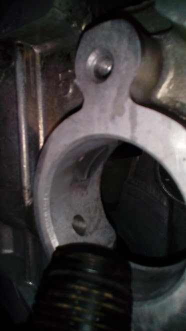

игорь 163 39 Опубликовано 29 мая, 2017 (изменено) у всех заглушка стоит на первой шейки распредвала Изменено 29 мая, 2017 пользователем игорь 163 Поделиться сообщением Ссылка на сообщение Поделиться на другие сайты

Toyota007 2 888 Опубликовано 29 мая, 2017 игорь 163, Уточни,что ты хотел узнать?На фото ни чего не понятно. Поделиться сообщением Ссылка на сообщение Поделиться на другие сайты

игорь 163 39 Опубликовано 29 мая, 2017 игорь 163, Уточни,что ты хотел узнать?На фото ни чего не понятно.там на стенке шейки, над масленым каналом заглушка, вот и спрашиваю, так у всех или у меня только? эта заглушка болтается Поделиться сообщением Ссылка на сообщение Поделиться на другие сайты

Toyota007 2 888 Опубликовано 29 мая, 2017 там на стенке шейки, над масленым каналом заглушка, вот и спрашиваю, так у всех или у меня только? эта заглушка болтаетсяЯ так понял заглушка распредвала это под маховиком,ставь новую заглушку и замазывай герметиком.От туда течет очень хорошо.Если эта заглушка то замазывай её.https://im0-tub-ru.yandex.net/i?id=79e58fbaa6c03f00682e710c46a7b687-l&n=13 Поделиться сообщением Ссылка на сообщение Поделиться на другие сайты

игорь 163 39 Опубликовано 29 мая, 2017 Я так понял заглушка распредвала это под маховиком,ставь новую заглушку и замазывай герметиком.От туда течет очень хорошо.Если эта заглушка то замазывай её.https://im0-tub-ru.yandex.net/i?id=79e58fbaa6c03f00682e710c46a7b687-l&n=13нет Саня, это первая шейка со стороны шестерни,смотри тёмное пятно на стенки постели над масленым каналомпопробую увеличить Поделиться сообщением Ссылка на сообщение Поделиться на другие сайты
игорь 163 39 Опубликовано 29 мая, 2017 (изменено) попробую увеличить Изменено 29 мая, 2017 пользователем игорь 163 Поделиться сообщением Ссылка на сообщение Поделиться на другие сайты
Toyota007 2 888 Опубликовано 29 мая, 2017 игорь 163, Тут не подскажу. Поделиться сообщением Ссылка на сообщение Поделиться на другие сайты
игорь 163 39 Опубликовано 29 мая, 2017 да всё ни чего,вот только у этой заглушки её половина в тело блока смотрит, а вторая половина в гильзу, вот и думаю антифриз не пойдёт в масло, до разбора не шёл Поделиться сообщением Ссылка на сообщение Поделиться на другие сайты
alexgop 996 Опубликовано 29 мая, 2017 я чет в стопоре за эту заглушку.. честное слово..в этом месте не должно быть водяной рубашки Поделиться сообщением Ссылка на сообщение Поделиться на другие сайты
игорь 163 39 Опубликовано 29 мая, 2017 я чет в стопоре за эту заглушку.. честное слово..в этом месте не должно быть водяной рубашкизавтра ещё раз просмотрю по внимательней,может и ни чего страшного Поделиться сообщением Ссылка на сообщение Поделиться на другие сайты
газель2005 2 683 Опубликовано 29 мая, 2017 там все равно отверстие не выходит не куда.Сопла для смазки шестерни нету. Поделиться сообщением Ссылка на сообщение Поделиться на другие сайты
игорь 163 39 Опубликовано 30 мая, 2017 в общем оставлю как есть Поделиться сообщением Ссылка на сообщение Поделиться на другие сайты

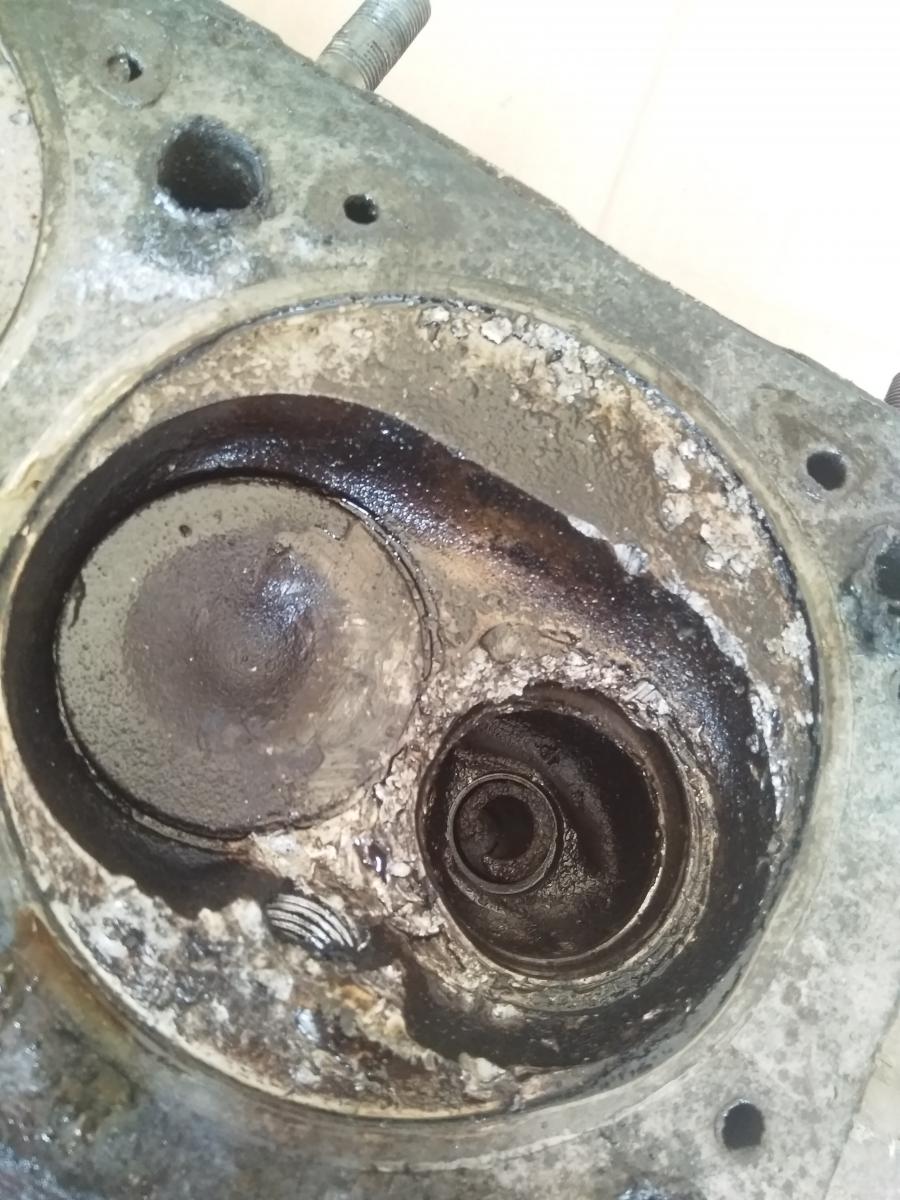

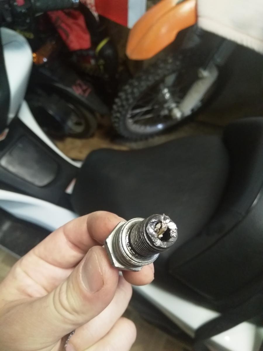

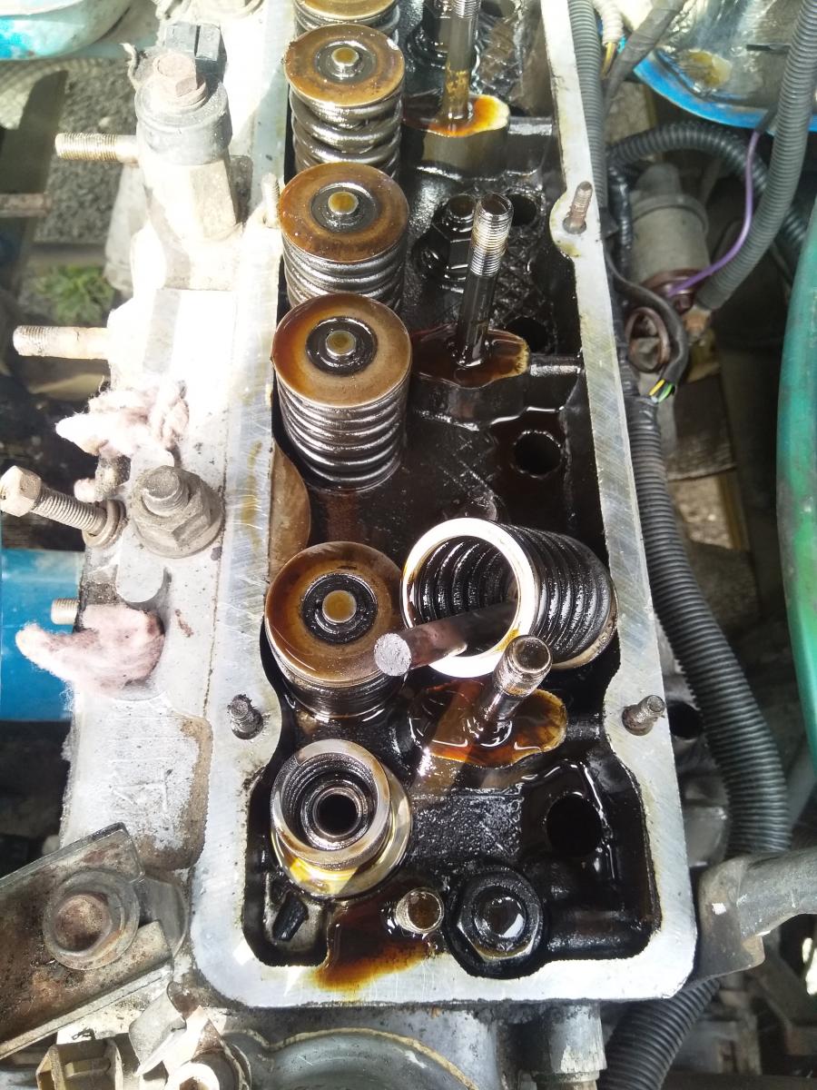

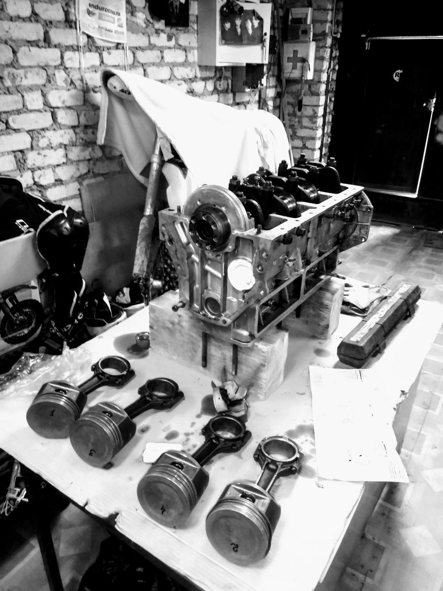

Илюха 5 Опубликовано 30 июля, 2018 Всем доброго дня.Ушатал свой мотор,пробег под 300 тысяч,оторвало тарелку первого выпускного клапана, поршень пробило.Разобрал двигатель,думал сделать по дешмански, подкинуть новый поршень,поменять все кольца и отредактировать ГБЦ.Но цилиндры имели выработку от шести до двенадцати соток, КВ тоже износ имел, голову сделать 50/50.В общем,расточил блок,шлифанул КВ, голову возьму новую.Перебираю сам, первый раз,так что если будут вопросы,то не оставляйте меня без ответа.Немного фото. Поделиться сообщением Ссылка на сообщение Поделиться на другие сайты
Илюха 5 Опубликовано 30 июля, 2018 Купил новые коренные вкладыши,старые все были с продольной канавкой,новые только половина.Так и должно быть?Заменил упорные кольца КВ,хотя на старых люфт продольный был 0.2, сейчас вообще без люфта,так нормально?В коробке с новыми поршнями отсутствовали стопорные кольца,в продаже их не нашел, ставить старые?Пара из них уже немного согнуты,если разогнуть до нормального размера держаться будут?Или всё-таки новые?И надо ли как-то ориентировать стопорные кольца относительно выемки и отверстия под палец? Поделиться сообщением Ссылка на сообщение Поделиться на другие сайты

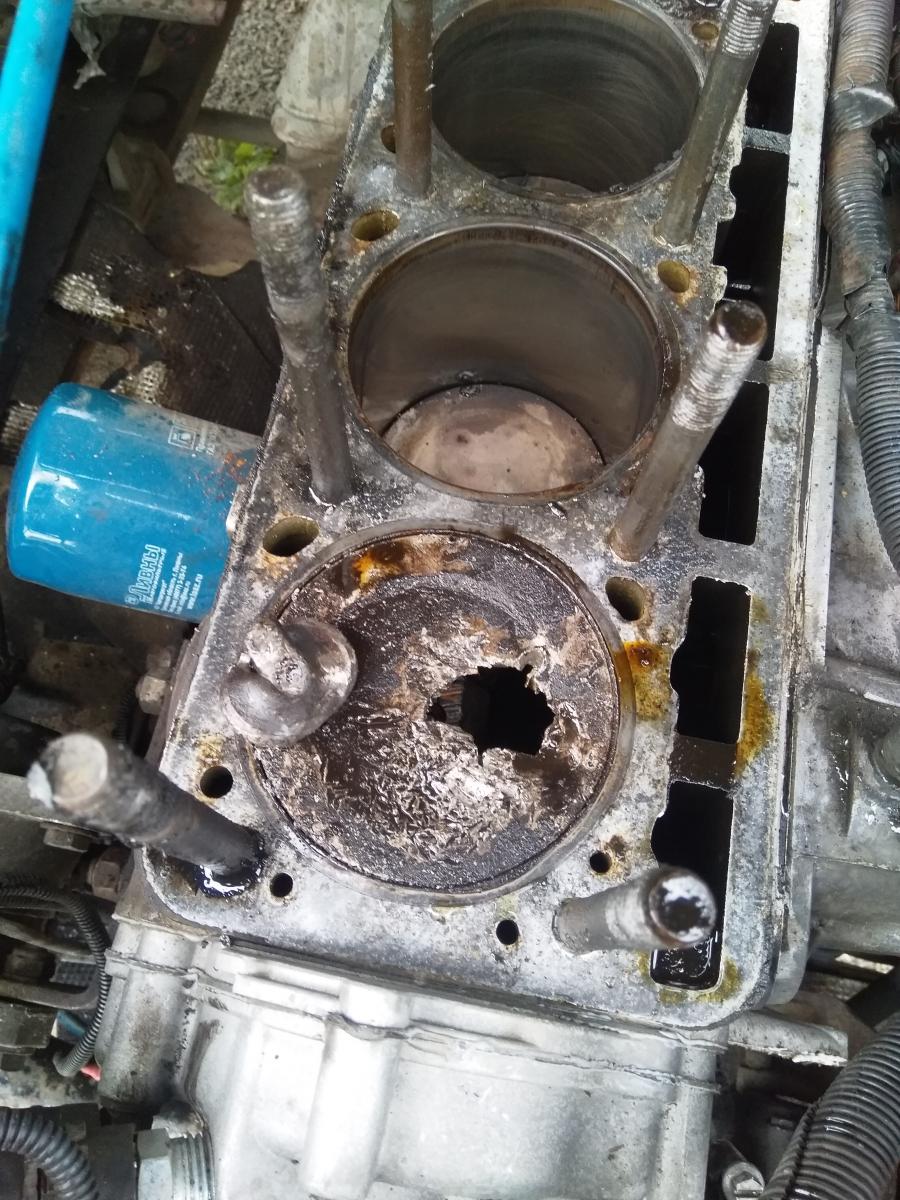

ZAN57 3 442 Опубликовано 12 ноября, 2018 (изменено) Раскидали мой ДВС. Как ни странно, но зеркало цилиндра - ни царапинки, не смотря на выгоревший/вырванный кусок поршня, накерненную и пробитую обломками колец башку, настуканный поршень. Блок под расточку на 1 ремонт, всё таки есть немного эллипс, пробег примерно 210ткм. . Поршня взял Кострома с кольцами, но ещё и комплект колец Герцог, тк точного ответа так и не услышал, что лучше- кольца Кострома или Герцог? Решил поставить Герцог. С поршнями кострома всё таки обгадилась- 2 поршня вес один в один, ещё один +5,6гр, четвертый +8гр!!! Окуеть. Подгоняли вес вручную.Колено - коренные расточили под 1й ремонт, шатунные- стандарт, взял профилактику межремонт + 0,05, но она зажимает. Заменил на стандарт. Неплохо для пробега примерно в 210ткм. РВ оказался покоцанным вместе с толкателями- питтинг на цементированных поверхностях. Странно как то.. Может последствия попадания осколков в масло, ведь этот узел смазывается разбрызгиванием, мимо фильтра. Но в масле песка практически не было. Или последствия масла/эмульсии. Ну да ладно, фиг ли гадать, взял новый РВ, толкатели, штанги. РВ по шейкам практически в заводских размерах. Коромысла менял 10 ткм назад, шестерню РВ аналогично. Заменили развалившийся подшипник первала, который сволочь такая заставил треснуть колокол, наказал на сварку на 3,5тр... Удивительно, что 10ткм проехал без переднего подшипника первала, шума или проблем особо не было. Видимо остальные подшипники первала терпят...Жду сейчас новую башку, выжимной, бендекс и втулку стартера- возможно покоцало осколками подшипника первала. Изменено 12 ноября, 2018 пользователем ZAN57 Поделиться сообщением Ссылка на сообщение Поделиться на другие сайты
