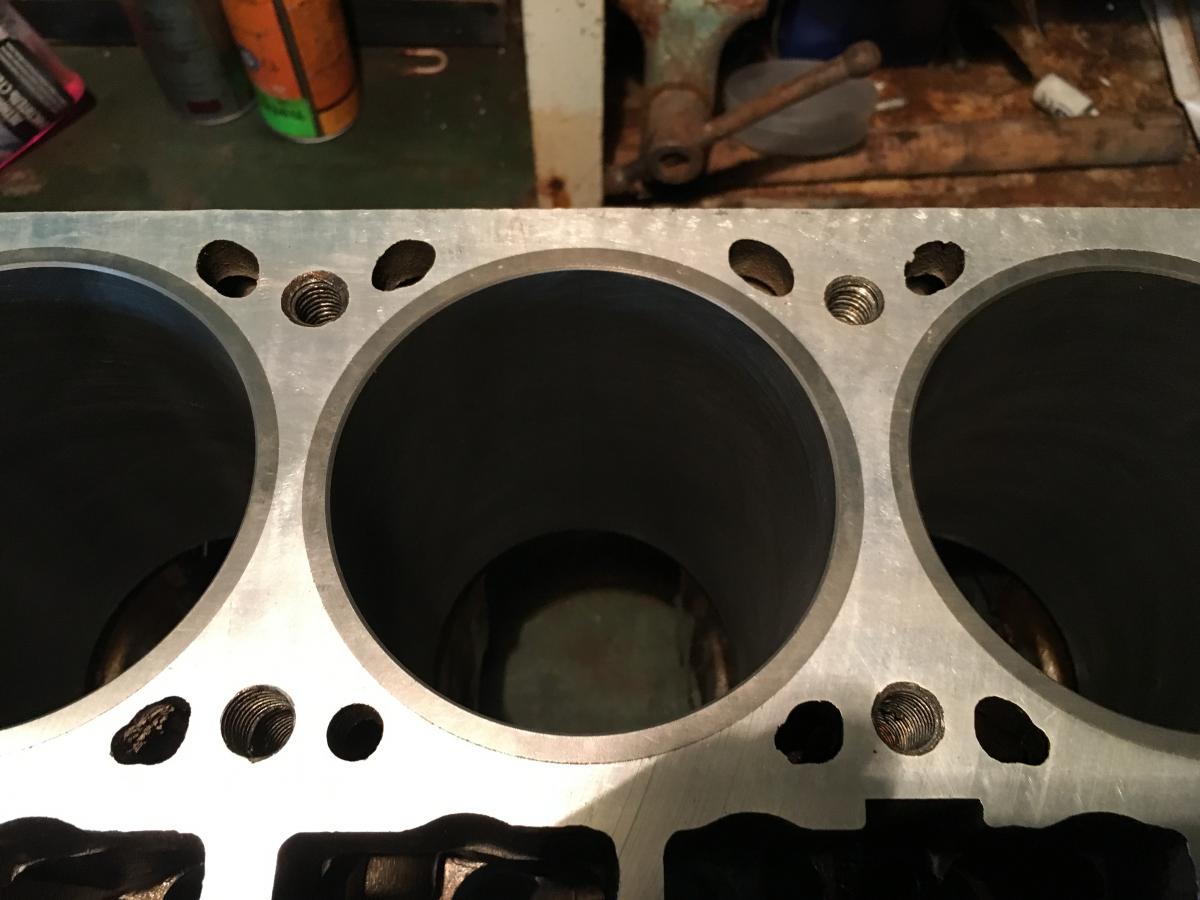

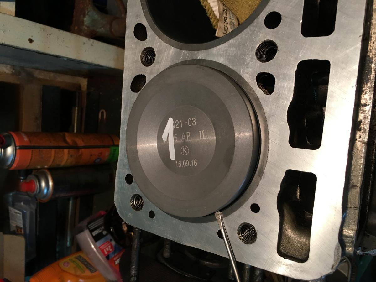

ChLeNoPoTaM 0 Опубликовано 17 января, 2017 Ну вот и забрал расточенный и обновленный блок. только вот смущает меня зазор вверху поршня(Болтается) а по юбке то что нужно Поделиться сообщением Ссылка на сообщение Поделиться на другие сайты

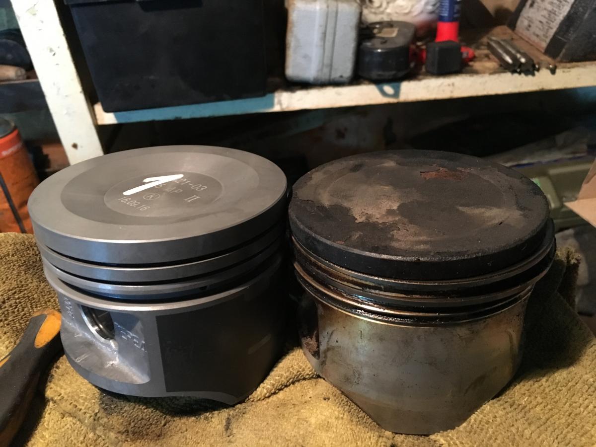

газель2005 2 671 Опубликовано 17 января, 2017 (изменено) ChLeNoPoTaM, а поршня,то не те.У тя на фото новые поршня для карба. Изменено 17 января, 2017 пользователем газель2005 Поделиться сообщением Ссылка на сообщение Поделиться на другие сайты
Crady 8 615 Опубликовано 17 января, 2017 олько вот смущает меня зазор вверху поршня(Болтается) а по юбке то что нужнони чё что поршня не цилиндр?а конус.замеряется тепловой зазор как раз по юбке Поделиться сообщением Ссылка на сообщение Поделиться на другие сайты
aca300 95 Опубликовано 17 января, 2017 Ну вот и забрал расточенный и обновленный блок. только вот смущает меня зазор вверху поршня(Болтается) а по юбке то что нужноЗазор по днищу поршня должен быть. А вот поршни действительно не те. Померяй высоту от пальца до днища. Если одинаковое, то повезло. Кстати, сколько сняли когда плоскость ровняли на блоке? При сборке не удивляйся, если днища поршней будут выступать над плоскостью. До 0,5 допустимо. Биться об голову не будут ))) Поделиться сообщением Ссылка на сообщение Поделиться на другие сайты
газель2005 2 671 Опубликовано 17 января, 2017 Если одинаковое, то повезлоне в расстояние дело.Поршня с выемкой большой.Под меньшую степень сжатия.На умз 421 бывают четыре вида поршней и отличия у них только в размерах выемок. Поделиться сообщением Ссылка на сообщение Поделиться на другие сайты
aca300 95 Опубликовано 17 января, 2017 не в расстояние дело.Поршня с выемкой большой.Под меньшую степень сжатия.На умз 421 бывают четыре вида поршней и отличия у них только в размерах выемок.Он и с такими поршнями поездит и степень сжатия будет нормальной, у головы плоскость снимали (возможно ни один раз), у Блока тоже плоскость сняли. Так что со степенью сжатия будет всё нормально. Поделиться сообщением Ссылка на сообщение Поделиться на другие сайты

ChLeNoPoTaM 0 Опубликовано 18 января, 2017 С головки сняли 0,14 сотыхПро поршни. 2 дня искал по магазинам и рынкам , все продавцы говорят что вот только эти есть. Других нет. Завтра повезу головку в ремонт и коленвал. Хочу отбалансировать. Вот про поршня от карба это печаль. На форуме ещё раз почитаю Поделиться сообщением Ссылка на сообщение Поделиться на другие сайты
газель2005 2 671 Опубликовано 18 января, 2017 что вот только эти естьрасход увеличиться и мощность немного упадет. Поделиться сообщением Ссылка на сообщение Поделиться на другие сайты

ZAN57 3 393 Опубликовано 18 января, 2017 (изменено) Поршень при нормальной температуре и есть конусом, в зоне днища реально болтается в цилиндре. Верх греется 2 раза сильнее низа, поэтому верх становится плотнее к цилиндру во время нагрева. Под своим весом, после хонингования, поршень должен не спешно опускаться по цилиндру вниз (конечно без колец).А какой смысл в перерезании сёдел? Надо попробовать начать притирать. Может они прилично совпадают. Изменено 18 января, 2017 пользователем ZAN57 Поделиться сообщением Ссылка на сообщение Поделиться на другие сайты

газель2005 2 671 Опубликовано 18 января, 2017 (изменено) Так скажите кто менял поршня. Какие ставили?421.1004015-02 Из этой серии для умз е2,3 Изменено 18 января, 2017 пользователем газель2005 Поделиться сообщением Ссылка на сообщение Поделиться на другие сайты

ChLeNoPoTaM 0 Опубликовано 21 января, 2017 Походу и правда не те поршня Купил . Поделиться сообщением Ссылка на сообщение Поделиться на другие сайты
