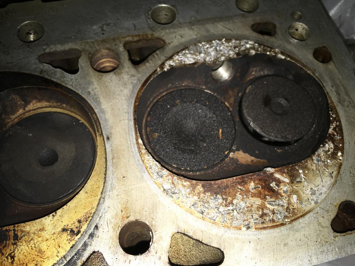

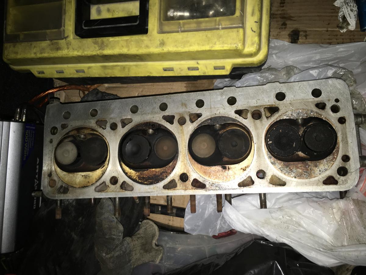

alexgop 997 Опубликовано 24 января, 2017 приехал я с головкой к мастерам а мне говорят что точить смысла нет уже. на ней 5 мм. сточили до меня. теперь выбирать БУ. Кстати оговорился что сняли с головки 0,14. это с блока. и колено мастер забрал на расточку под 0,25. не может того быть что с гбц, что на фотке, снято 5 мм. Плюнь в лицо тому кто это сказал, причем смело. По поводу того что в утиль эту гбц или нет.. Сфоткай место перехода плоскости гбц в камеру сгорания там где свечное отверстие. Фото всех четырёх камер. Тогда я тебе довольно точно скажу в утиль или нет. Поделиться сообщением Ссылка на сообщение Поделиться на другие сайты
Mortis 22 Опубликовано 24 января, 2017 Судя по фоткам, спилено аккурат по свечи. Но все равно не факт что в утиль - сгладить коцки борфрезой и еще поработает. Поделиться сообщением Ссылка на сообщение Поделиться на другие сайты
alexgop 997 Опубликовано 24 января, 2017 Судя по фоткам, спилено аккурат по свечи. Но все равно не факт что в утиль - сгладить коцки борфрезой и еще поработает. качество фотки не совсем гуд чтоб однозначно ответить. И смысла на фрезировку её отдавать нет если плоскость ровная. Поделиться сообщением Ссылка на сообщение Поделиться на другие сайты
Valeri73 59 Опубликовано 25 января, 2017 спасибо за помощь. но тут как бы бюджет не большой. а норм мотор 35+ это точно. может подскажешь где головку посмотреть. на лимузин поехал и ничего не нашелДык позвони Михаилу..возможно он тебе поможет. Поделиться сообщением Ссылка на сообщение Поделиться на другие сайты
aca300 95 Опубликовано 25 января, 2017 не может того быть что с гбц, что на фотке, снято 5 мм. Плюнь в лицо тому кто это сказал, причем смело. По поводу того что в утиль эту гбц или нет.. Сфоткай место перехода плоскости гбц в камеру сгорания там где свечное отверстие. Фото всех четырёх камер. Тогда я тебе довольно точно скажу в утиль или нет.Не стал бы я эту голову оставлять. В утиль её. Сточено по самые свечи. Взять б/у за 5-6 тр и сделать. Ремонт с заменой направляющих, сёдел, шлифовкой, опрессовкой, обойдётся ещё в 6 тр максимум. Только при покупке сначала опрессуйте головку. Договоритесь с продавцом, если он гарантирует, что голова целая, то вместе с ним на опрессовку. Если всё гуд, то опрессовка за ваш счёт, если нет , то за его (пусть за базар отвечает). Цена вопроса 800-1000 р. Поделиться сообщением Ссылка на сообщение Поделиться на другие сайты

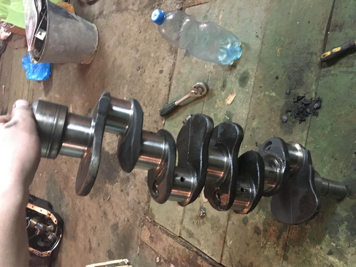

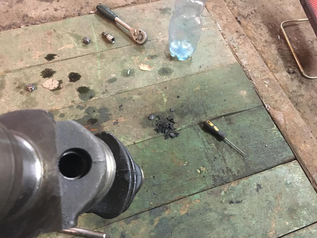

ChLeNoPoTaM 0 Опубликовано 27 января, 2017 Чистим коленвал Поделиться сообщением Ссылка на сообщение Поделиться на другие сайты
aca300 95 Опубликовано 27 января, 2017 Чистим коленвалглубокая канавка от заднего сальника? не тёк старый? Поделиться сообщением Ссылка на сообщение Поделиться на другие сайты
ChLeNoPoTaM 0 Опубликовано 27 января, 2017 (изменено) не тек. купил новый. взвесил поршневую, разница максимум 4 гр. минимум 2 Изменено 27 января, 2017 пользователем ChLeNoPoTaM Поделиться сообщением Ссылка на сообщение Поделиться на другие сайты
aca300 95 Опубликовано 27 января, 2017 Если канавка глубокая, может съесть сальник и потечёт. Ремонт геморный. Лучше сразу шлифовать. Или мне кажется и вал в неотмытом масле? Поделиться сообщением Ссылка на сообщение Поделиться на другие сайты
