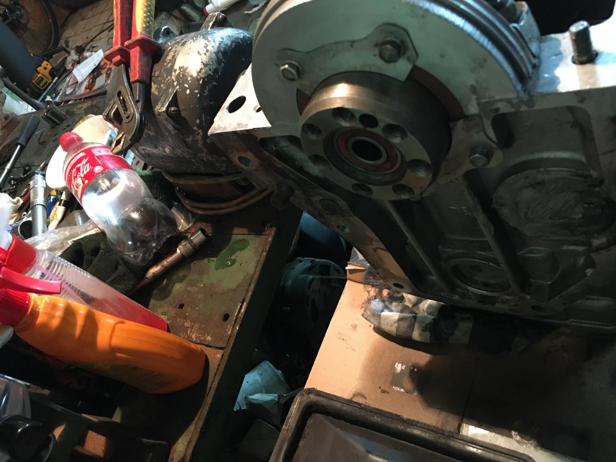

ChLeNoPoTaM 0 Опубликовано 27 января, 2017 хорошо что есть такие форумы,где подскажут. вал не отмыл,отшлифован хорошо Поделиться сообщением Ссылка на сообщение Поделиться на другие сайты
aca300 95 Опубликовано 27 января, 2017 хорошо что есть такие форумы,где подскажут. вал не отмыл,отшлифован хорошоЯ имел ввиду то место, где сальник стоит. Надо помыть и посмотреть канавку. Если нет, то хорошо. Если есть канавка, то её надо шлифовать. Поделиться сообщением Ссылка на сообщение Поделиться на другие сайты

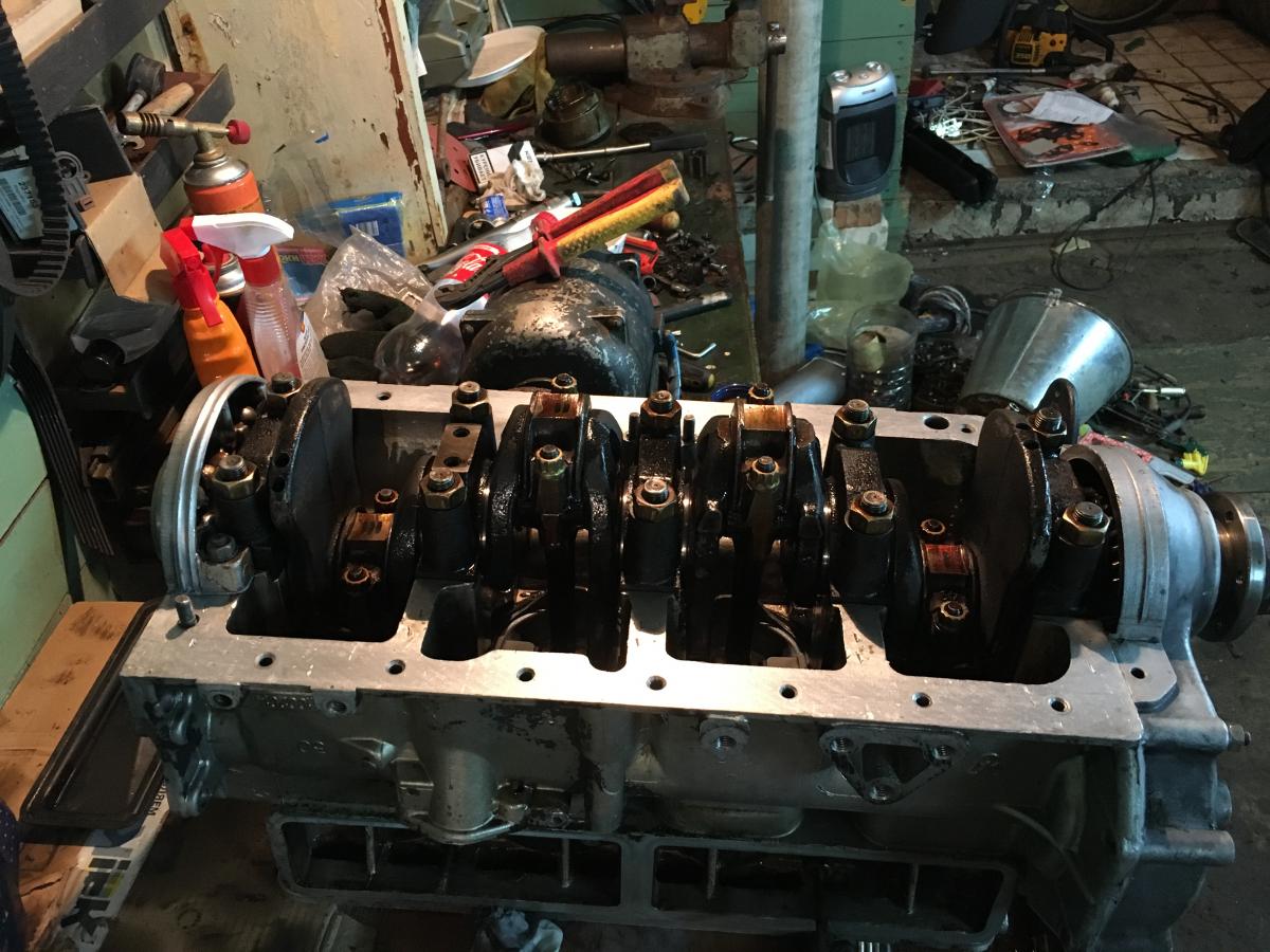

ChLeNoPoTaM 0 Опубликовано 27 января, 2017 смотрю на кольца и не могу понять какое верхнее. то что справа с проточкой. скорее всего с проточкой это второе компрессеонное. проточкой вних. по логике остатки масла сгребает Поделиться сообщением Ссылка на сообщение Поделиться на другие сайты
aca300 95 Опубликовано 27 января, 2017 (изменено) Верхнее сплошное. Ставится надписью вверх, если она есть. Среднее с проточкой с надписью "вверх", ставится проточкой вниз. Надписи может не быть. Нижнее двойное. Если нет надписи на кольце, ставится любой стороной. Изменено 27 января, 2017 пользователем aca300 Поделиться сообщением Ссылка на сообщение Поделиться на другие сайты
ChLeNoPoTaM 0 Опубликовано 27 января, 2017 Я так и поставил. Собираю дальше))) Поделиться сообщением Ссылка на сообщение Поделиться на другие сайты

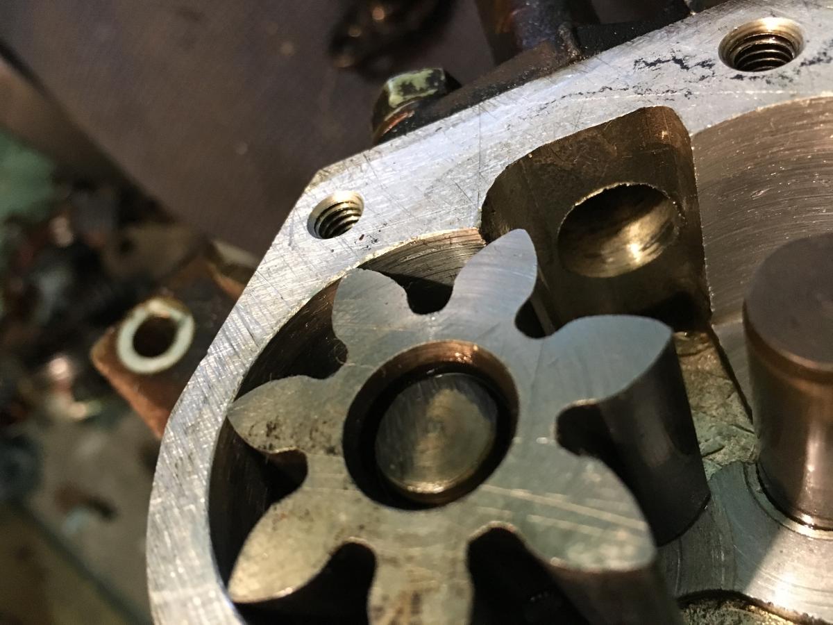

ChLeNoPoTaM 0 Опубликовано 28 января, 2017 Потом на сальнике пружинку укорачивать? По уму, шлифануть должны были там, где растачивали вал под размер?шкуркой нулёвкой почистил . маленькая проточка осталась. надеюсь не потечет.При прокручивание масло насоса чувствовалась закусывание. когда разобрал увидел что шестеренка при нажатие в бок,цепляет стенку и счесывает алюминий. который в последствие скорее всего попадает в фильтр. попал на насос кажется. по ценам кто помнит?немного фоток Поделиться сообщением Ссылка на сообщение Поделиться на другие сайты
