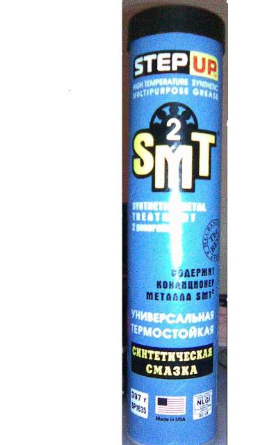

MR2 0 Опубликовано 27 ноября, 2009 Вот купил не давно такую термостойкую stepup synthetic sp1635 ,температура каплепадения 315 град/ критическая нагрузка Н 2440/ индекс задира 860. Стоит 330 руб темпе. Эт при том что у смазки шруз - 4 190 град/1120/570. Литол 24 185 град/630/280. (Данные согласлон ТУ).На выходных буду шпирицевать шкворни и ступичные подшипники и крестовины итд. Поделиться сообщением Ссылка на сообщение Поделиться на другие сайты
