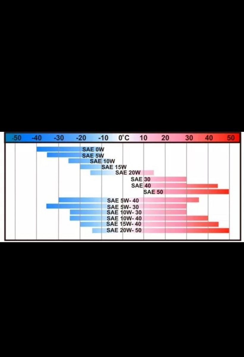

Алексей Ф. 10 538 Опубликовано 9 января, 2023 @Ivan Rogozin в моем климате и W30 нормально. Залью его в Гранту дочки. Поделиться сообщением Ссылка на сообщение Поделиться на другие сайты

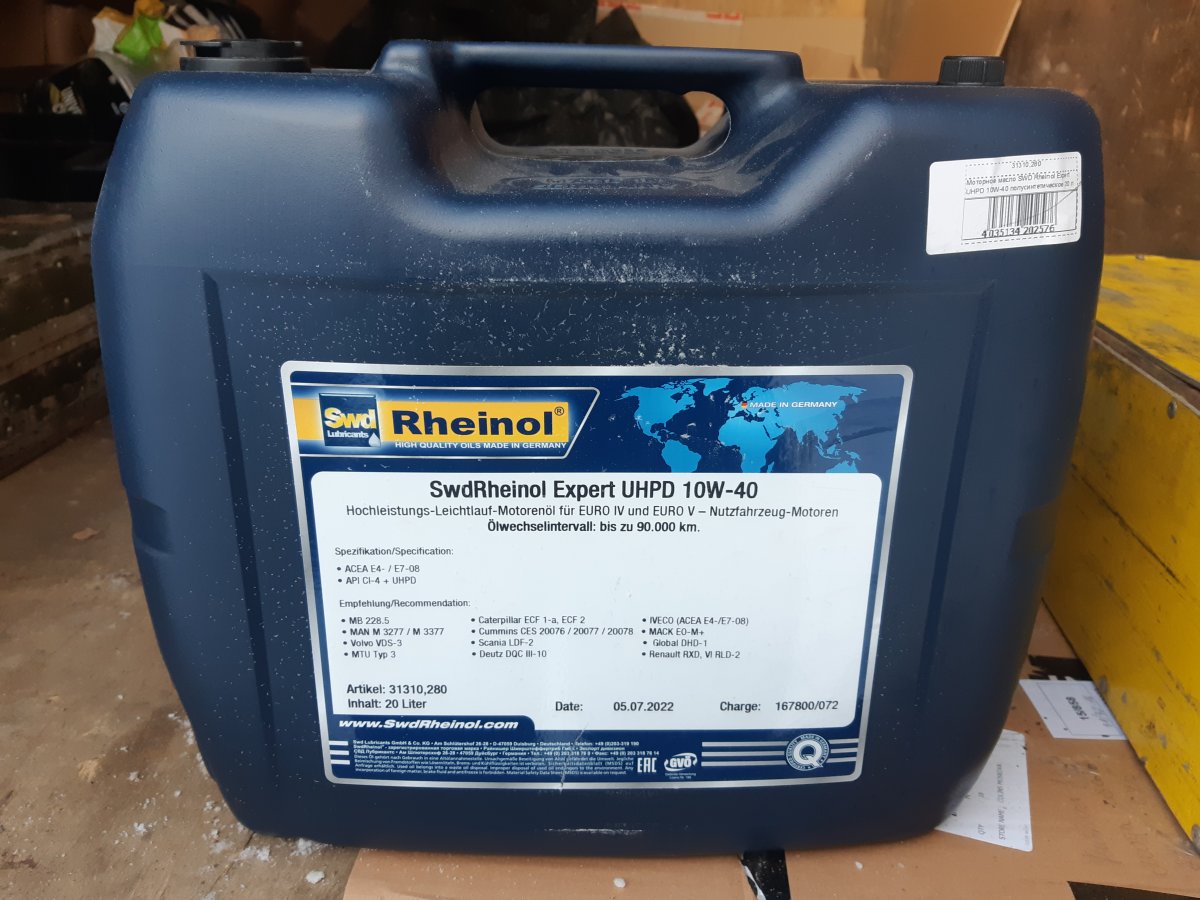

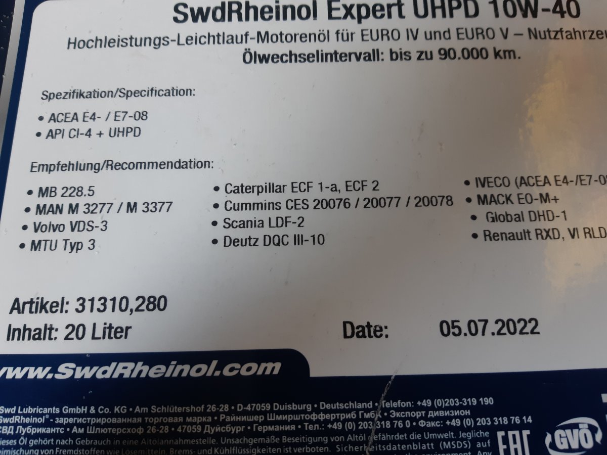

вилли 1 036 Опубликовано 10 января, 2023 (изменено) 11 часов назад, FREEMARK1970 сказал: Перепала очень недорого канистра SWD Rheinol Expert UHPD 10W-40. Кто что скажет про это масло, подойдет для евро 3 ? И какой интервал замены этого масла? У меня Cummins евро3 2011 г.в. заливаю Шелл римулу р5 "довоенную"торжокскую , но она заканчивается замена каждые 10000 км.. Нифигасе оно стоит Продай такую же))) Хотя оно евро 4 и 5,на евро 3 никчему... Лучше римулу куплю 5 л в запас,проверил нынче в -34 жидкое Изменено 10 января, 2023 пользователем вилли Поделиться сообщением Ссылка на сообщение Поделиться на другие сайты

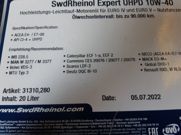

aleks2 1 301 Опубликовано 10 января, 2023 @вилли а что там 90.000 км написано? Поделиться сообщением Ссылка на сообщение Поделиться на другие сайты
вилли 1 036 Опубликовано 10 января, 2023 23 минуты назад, aleks2 сказал: @вилли а что там 90.000 км написано? https://swd-oil.ru/katalog/masla-dlya-kommercheskoj-tekhniki/expert-uhpd-10w-40 1 Поделиться сообщением Ссылка на сообщение Поделиться на другие сайты
FREEMARK1970 43 Опубликовано 10 января, 2023 1 час назад, aleks2 сказал: @вилли а что там 90.000 км написано? Вроде как гугл переводчик говорит что интервал замены масла до 90 000 км. Вот думаю увеличить интервал замены масла с 10000( шелл римула р5) до 20000(SWD Rheinol Expert UHPD 10W-40) с заменой масляного фильтра по прежнему на 10 000 км Кто что скажет??? Поделиться сообщением Ссылка на сообщение Поделиться на другие сайты
aleks2 1 301 Опубликовано 10 января, 2023 1 час назад, FREEMARK1970 сказал: Вроде как гугл переводчик говорит что интервал замены масла до 90 000 км. Вот думаю увеличить интервал замены масла с 10000( шелл римула р5) до 20000(SWD Rheinol Expert UHPD 10W-40) с заменой масляного фильтра по прежнему на 10 000 км Кто что скажет??? А сколько стоит эта канистра? Поделиться сообщением Ссылка на сообщение Поделиться на другие сайты
B.V.A 4 717 Опубликовано 10 января, 2023 6 минут назад, aleks2 сказал: А сколько стоит эта канистра? От 8500 до 12000 Поделиться сообщением Ссылка на сообщение Поделиться на другие сайты
aleks2 1 301 Опубликовано 10 января, 2023 3 часа назад, вилли сказал: https://swd-oil.ru/katalog/masla-dlya-kommercheskoj-tekhniki/expert-uhpd-10w-40 Интересно другие масла не могут привезти ,а это везут.может это диверсионное масло? 2 минуты назад, B.V.A сказал: От 8500 до 12000 На сайте от 50 написано.за 8500-12000 в лучшем случае Лукойл будет. Поделиться сообщением Ссылка на сообщение Поделиться на другие сайты
B.V.A 4 717 Опубликовано 10 января, 2023 2 часа назад, FREEMARK1970 сказал: Вроде как гугл переводчик говорит что интервал замены масла до 90 000 км. Вот думаю увеличить интервал замены масла с 10000( шелл римула р5) до 20000(SWD Rheinol Expert UHPD 10W-40) с заменой масляного фильтра по прежнему на 10 000 км Кто что скажет??? Какая разница что написано на заборе, точнее на этикетке, да оно типа высокотехнологичное.. а мотор у вас тоже высокотехнологичный?).. С римулы 5 лучше по некоторым показателям, но яб сказал что это одно и тоже.. две полусини с непонятным пакетом присадок, так как тестов нет.. Нет тестов новых масел и их отработок после определенного пробега к примеру в 20 тышь конкретно на вашем ДВС, по каторым можно смотреть сработку и т.д.. понять можно или нет.. нарушать рекомендации производителя по замене масла в ДВС.. Тут был один чел с Питера на валдае менял масло через 25 вроде, может и более, точно не помню, тоже этикеток начитался.. и с пеной у рта даказазвал что все будет нештяк .. 1 Поделиться сообщением Ссылка на сообщение Поделиться на другие сайты

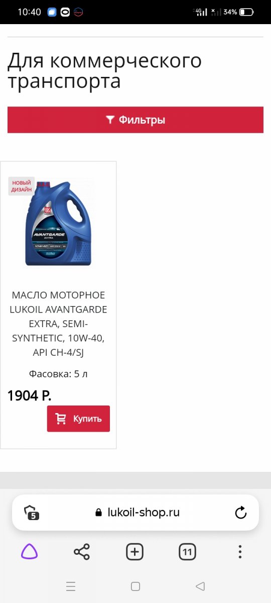

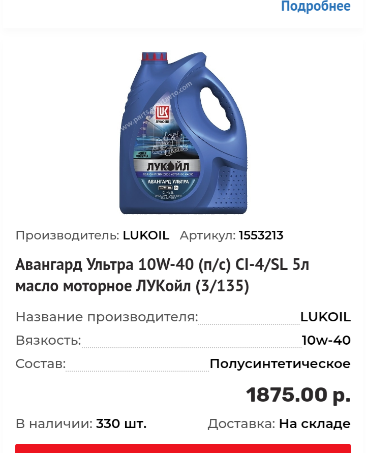

B.V.A 4 717 Опубликовано 10 января, 2023 20 минут назад, aleks2 сказал: На сайте от 50 написано.за 8500-12000 в лучшем случае Лукойл будет. Ультра стоит от 6500 за двадцатку, если в разлив то дешевле.. пять литров канистра у нас у оф дилера 1875 плюс скидка 10%.. Откуда цены такие берете.. Я уж думаю может вам масло по вашим ценам ТЭК высылать.. Поделиться сообщением Ссылка на сообщение Поделиться на другие сайты
aleks2 1 301 Опубликовано 10 января, 2023 2 часа назад, FREEMARK1970 сказал: Вроде как гугл переводчик говорит что интервал замены масла до 90 000 км. Вот думаю увеличить интервал замены масла с 10000( шелл римула р5) до 20000(SWD Rheinol Expert UHPD 10W-40) с заменой масляного фильтра по прежнему на 10 000 км Кто что скажет??? Тебе лабораторию надо искать ,в депо должна быть они тебе скажут,а ты нам конечно если не забудешь. 2 минуты назад, B.V.A сказал: Ультра стоит от 6500 за двадцатку, если в разлив то дешевле.. пять литров канистра у нас у оф дилера 1875 плюс скидка 10%.. Откуда цены такие берете.. Я уж думаю может вам масло по вашим ценам ТЭК высылать.. На заправке приценивался у меня по подсчётам 9 с лишним получилось ,что Лукойл что Газпромнефть. Поделиться сообщением Ссылка на сообщение Поделиться на другие сайты
B.V.A 4 717 Опубликовано 10 января, 2023 5 минут назад, aleks2 сказал: На заправке приценивался у меня по подсчётам 9 с лишним получилось ,что Лукойл что Газпромнефть. У нас в городе есть поставщик у его своих четыре магазина и пару складов, они развозят по луку области свои жижи.. разница получается с пятилитровкой банки где то 400-500 рублей, то что она в магазе стоит и через дорогу на АЗС.. Так вот(.. получается что если берешь на АЗС то это не значит что дешевле и оригинал.. Поделиться сообщением Ссылка на сообщение Поделиться на другие сайты

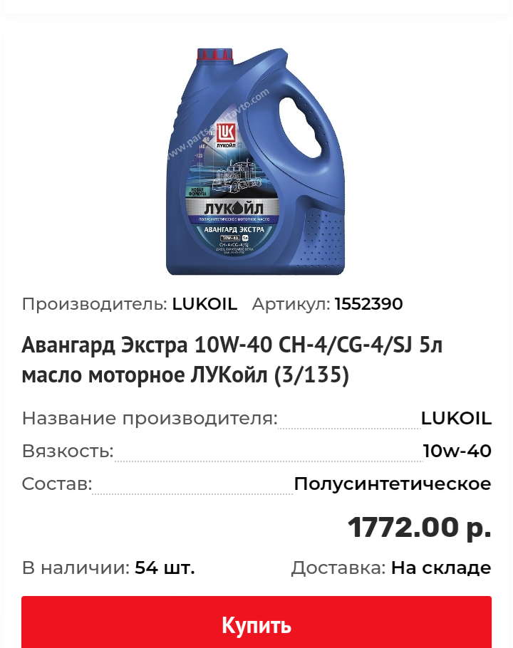

aleks2 1 301 Опубликовано 10 января, 2023 1 минуту назад, B.V.A сказал: У нас в городе есть поставщик у его своих четыре магазина и пару складов, они развозят по луку области свои жижи.. разница получается с пятилитровкой банки где то 400-500 рублей, то что она в магазе стоит и через дорогу на АЗС.. Так вот(.. получается что если берешь на АЗС то это не значит что дешевле и оригинал.. Это ещё экстра не ультра, двадцаток нет. Поделиться сообщением Ссылка на сообщение Поделиться на другие сайты

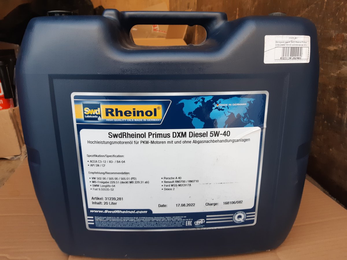

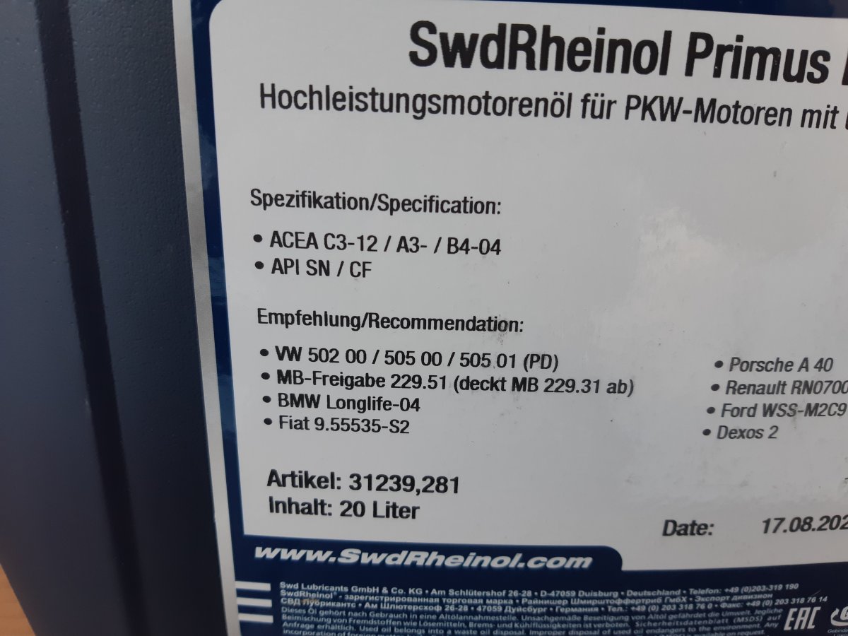

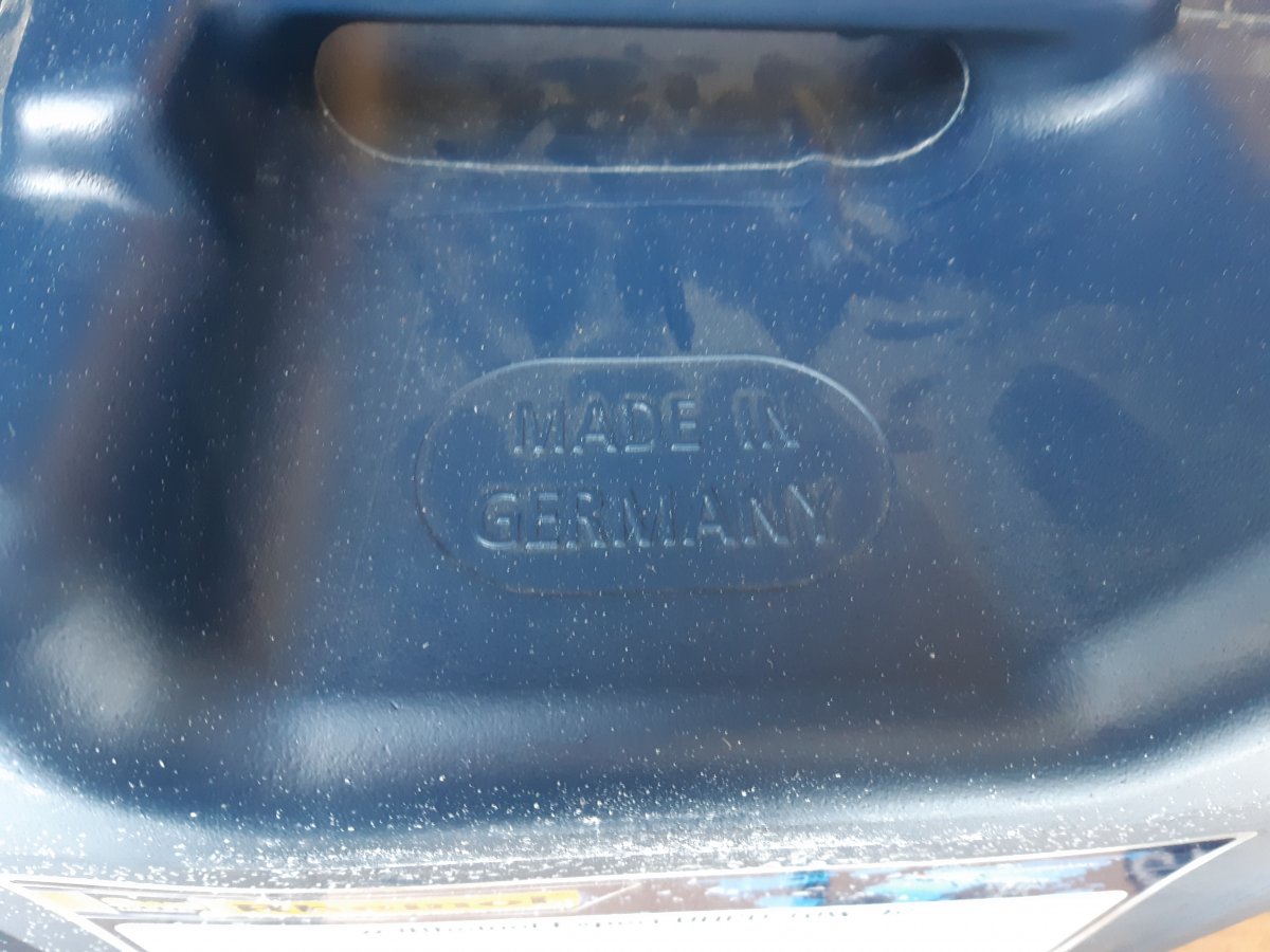

FREEMARK1970 43 Опубликовано 10 января, 2023 (изменено) 20 минут назад, aleks2 сказал: На сайте 50. Ищи лабораторию либо на свой страх и риск.у соседа двигатель склеился от масла с авторынка. Я знаю у кого и где купил это 100% оригинал. Так бывает , но не часто ))) Не все дешевое бывает плохим если знаешь что покупаешь)))! Вот еще прикупил с жадности SWD Rheinol Primus DXM Diesel 5W-40)))! Допуска Cummins нет , куда лить в дизель или бензинку ???? Тест этого масла : Изменено 10 января, 2023 пользователем FREEMARK1970 Поделиться сообщением Ссылка на сообщение Поделиться на другие сайты
Валерий(69) 1 511 Опубликовано 11 января, 2023 Лей в Камминз! В категорию А3/В3 входят моторные масла для легковых дизельных и высокопроизводительных бензиновых ДВС. Это всесезонные материалы с высокими рабочими характеристиками со средними интервалами замены. A3/B4 составляют моторные масла, предназначенные для высокопроизводительных дизельных и бензиновых двигателей с непосредственным впрыском топлива, например фольксвагеновских TSI и т.п. Они обладают высокими топливосберегающими свойствами и могут использоваться вместо моторных масел категории A3/B3. Масла ACEA C3 являются смазками высшего уровня с низким содержанием SAPS*2. Они пригодны для использования в высокоэффективных бензиновых и легких дизельных двигателях, где используются передовые системы последующей обработки, такие как дизельные сажевые фильтры (DPF/GPF) и трехступенчатые катализаторы (SCR). 1 Поделиться сообщением Ссылка на сообщение Поделиться на другие сайты
B.V.A 4 717 Опубликовано 11 января, 2023 @FREEMARK1970 , в камминз лить нЕльзя.. Можно лить в бензинки Опеля Шевроле карейские марки и т.д.. где есть допуск дехос-2, ну и т.д. их там очень много.. так же можно по Апи и другим вуквам цифрам.. но лучше отталкиваться от допусков.. 1 Поделиться сообщением Ссылка на сообщение Поделиться на другие сайты
FREEMARK1970 43 Опубликовано 11 января, 2023 2 часа назад, Валерий(69) сказал: Лей в Камминз! В категорию А3/В3 входят моторные масла для легковых дизельных и высокопроизводительных бензиновых ДВС. Это всесезонные материалы с высокими рабочими характеристиками со средними интервалами замены. A3/B4 составляют моторные масла, предназначенные для высокопроизводительных дизельных и бензиновых двигателей с непосредственным впрыском топлива, например фольксвагеновских TSI и т.п. Они обладают высокими топливосберегающими свойствами и могут использоваться вместо моторных масел категории A3/B3. Масла ACEA C3 являются смазками высшего уровня с низким содержанием SAPS*2. Они пригодны для использования в высокоэффективных бензиновых и легких дизельных двигателях, где используются передовые системы последующей обработки, такие как дизельные сажевые фильтры (DPF/GPF) и трехступенчатые катализаторы (SCR). Почитал ! Лить в cummins не рискну , буду лить в 406(карб.) зимой и в Калину супруги 1.4 16V всесезонно)))! Поделиться сообщением Ссылка на сообщение Поделиться на другие сайты
