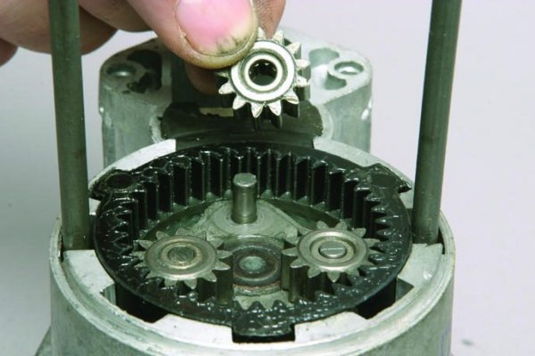

Владимир 23 507 Опубликовано 12 декабря, 2018 Брал бу стартер. До меня не вкурсях сколько прошёл. Насчёт втулок шестерёнок, разбирал дак там типо игольчетого подшипника у меня. Во. фото с инетаЭто точно кзатэ а не батэ Поделиться сообщением Ссылка на сообщение Поделиться на другие сайты
2110MRC 88 Опубликовано 12 декабря, 2018 Это точно кзатэ а не батэНу, точно не точно. Но на нём наклейка с клеймом кзатэ. Сам он выглядит точь в точь вот как на фото. Поделиться сообщением Ссылка на сообщение Поделиться на другие сайты
соболевич 2 089 Опубликовано 12 декабря, 2018 Ну, точно не точно. Но на нём наклейка с клеймом кзатэ. Сам он выглядит точь в точь вот как на фото. Вот и я купил такой со всеми атрибутами подлинности и "попал" - втулки на шестернях были из пластилина, а вместо смазки - мыло какое то. 1.5 отработал стартер мой. Купил шестеренки с игольчатыми подшипниками, перебрал, помазал, крутит. Поделиться сообщением Ссылка на сообщение Поделиться на другие сайты
странNik 247 Опубликовано 12 декабря, 2018 Я про втулки шестеренокИнтересно бы отлить из пластика водопроводного.Чо там за полипропилен?На будку двери под петли грел, распрямлял,делал.Не помню уж скок лет,не просело. Поделиться сообщением Ссылка на сообщение Поделиться на другие сайты

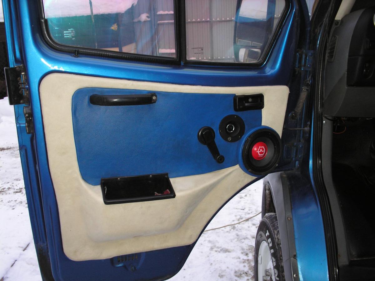

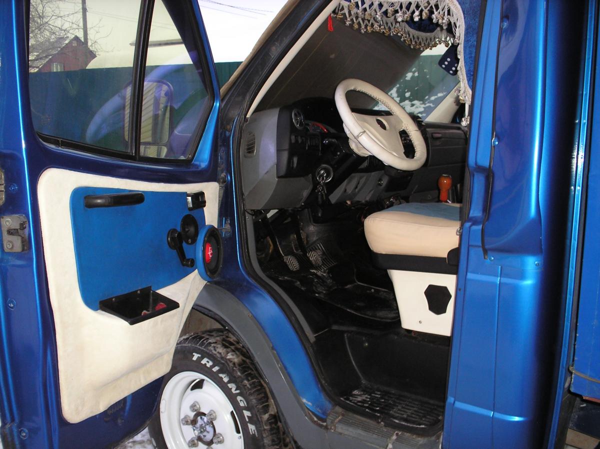

2110MRC 88 Опубликовано 6 января, 2019 Уделил вчера день дверным картам. Материал алькантара. 7 Поделиться сообщением Ссылка на сообщение Поделиться на другие сайты
dvitriy.40rus 500 Опубликовано 15 января, 2019 Зачётно дверки вышли! Сам делал? Поделиться сообщением Ссылка на сообщение Поделиться на другие сайты
2110MRC 88 Опубликовано 17 января, 2019 Зачётно дверки вышли! Сам делал?Да, сам. Но что то не то чего хочется. Надо нормально вникнуть да переделать. Поделиться сообщением Ссылка на сообщение Поделиться на другие сайты
