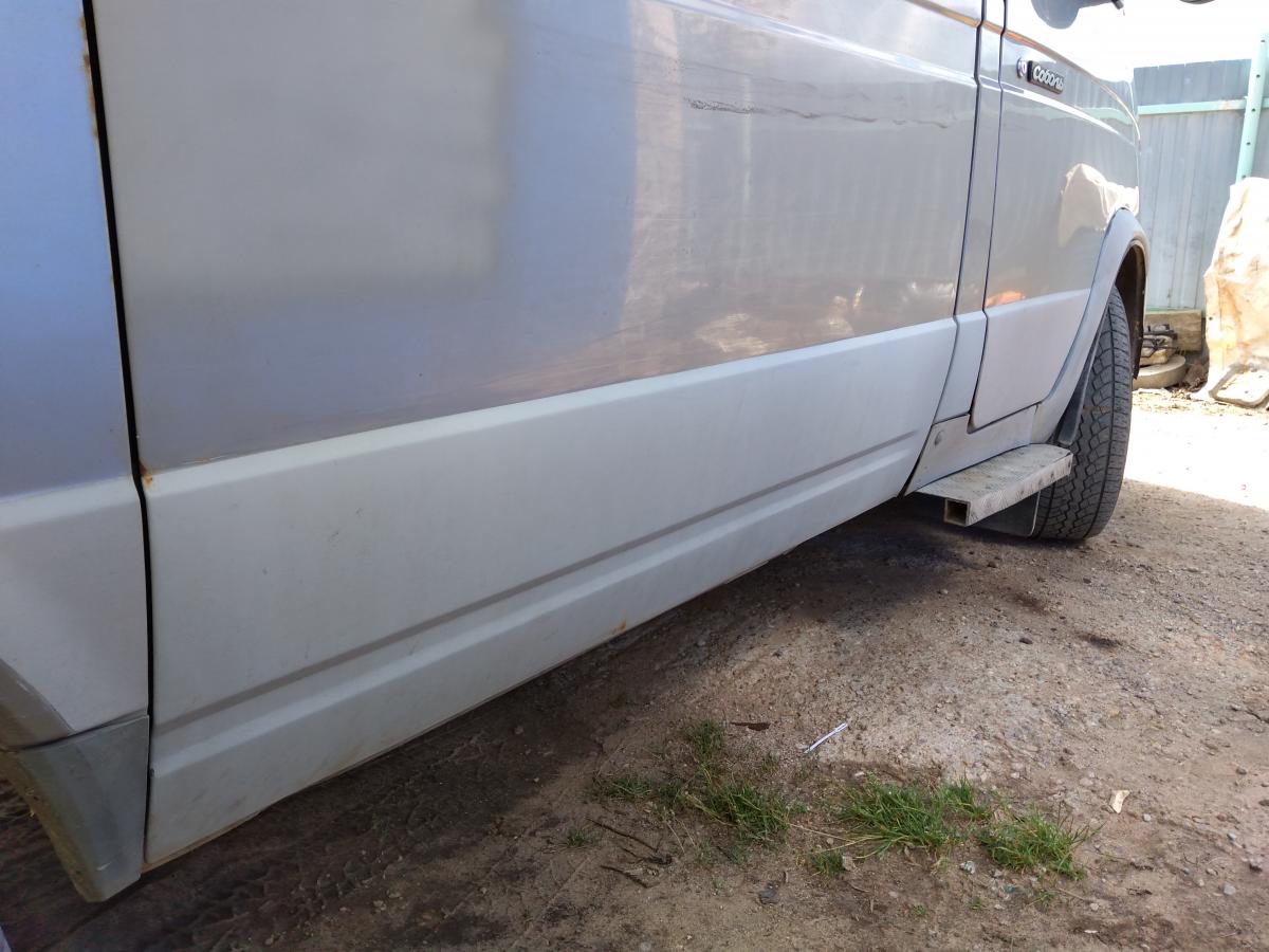

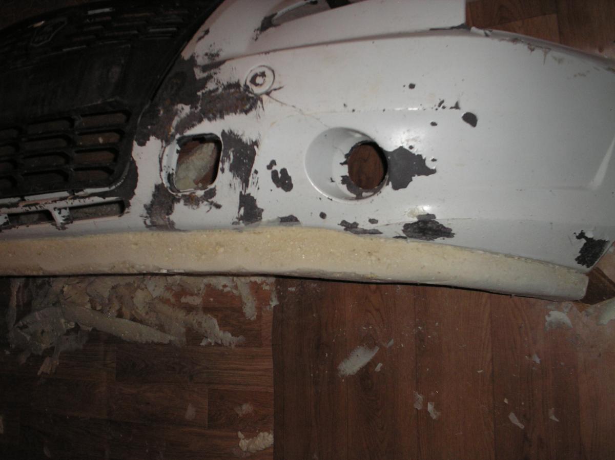

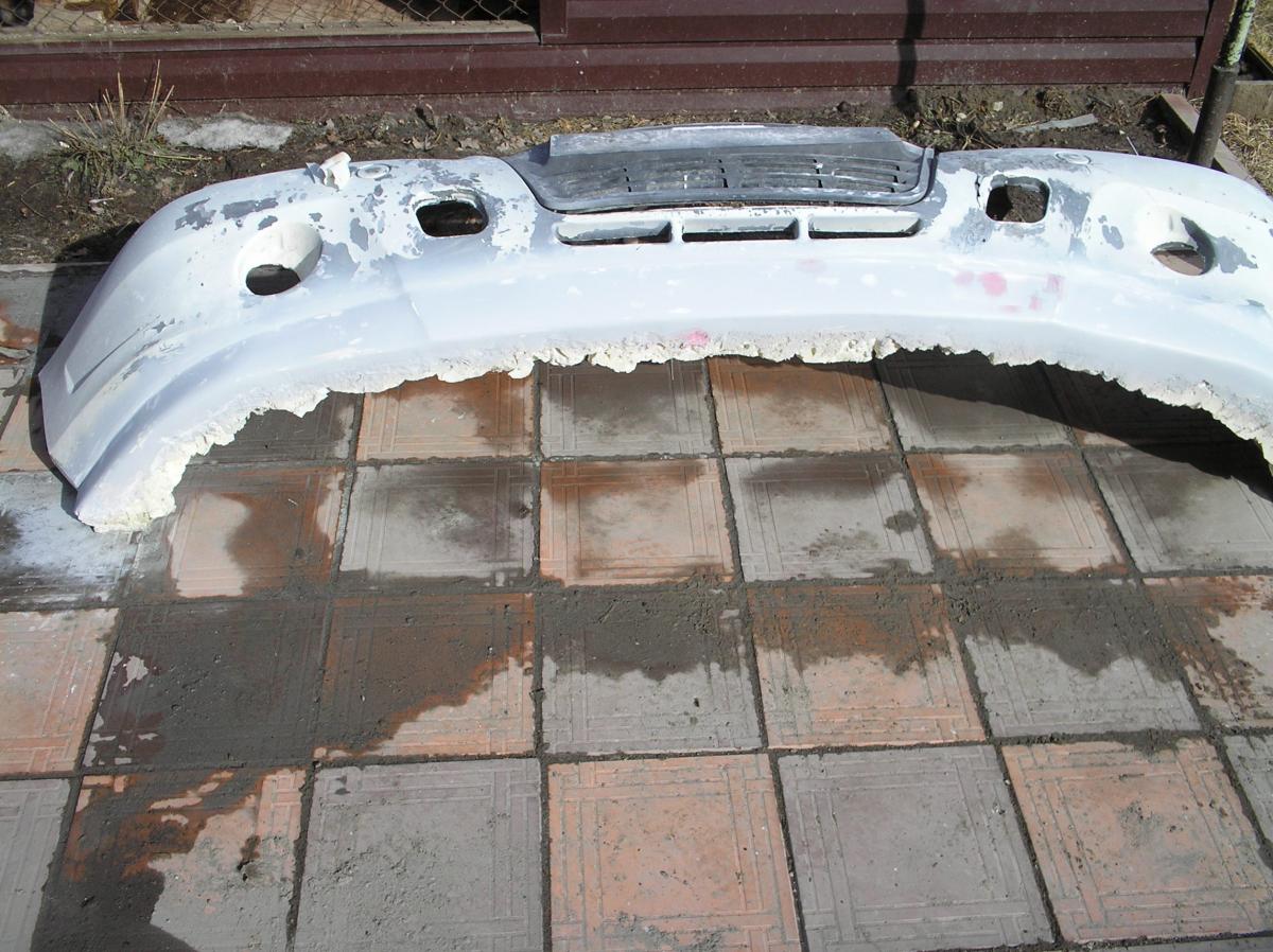

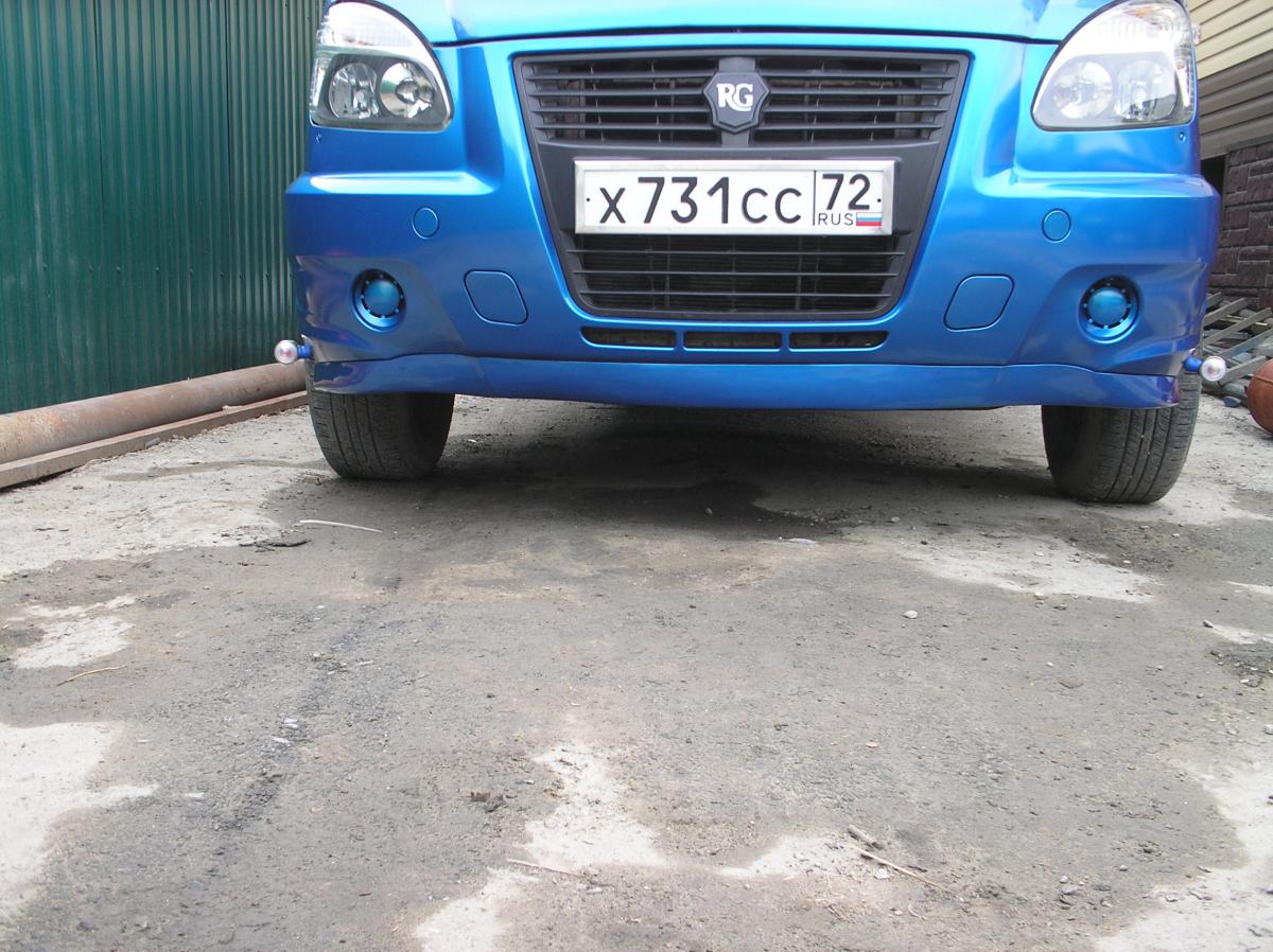

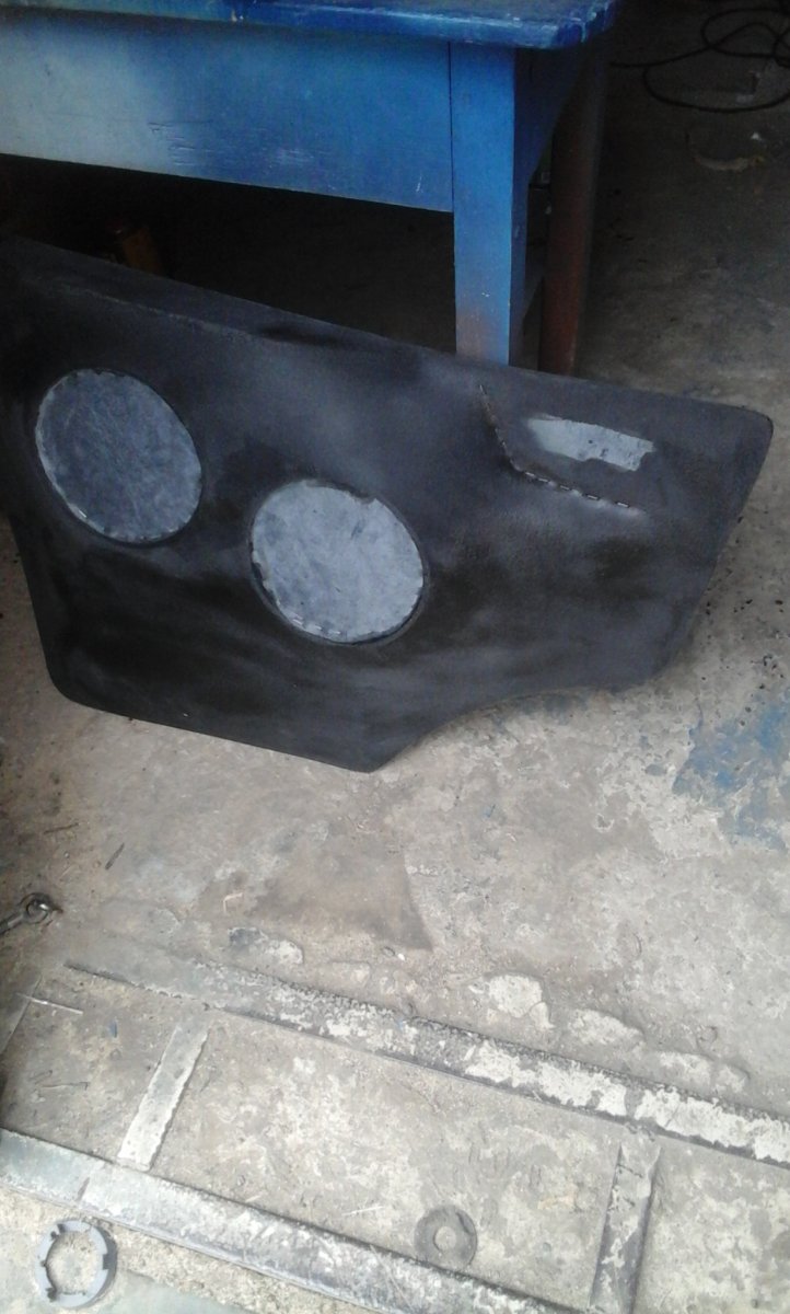

2110MRC 88 Опубликовано 5 мая, 2019 Всем привет. Зимой возникла идея сделать накладку под бампер. Материал стеклоткань + полиэфирная смола. Была из пены сделана форма, отшпаклёвана и снята матрица. Затем уже по матрице сделана готовая деталь. Вчера покрашена и сегодня установлена. 4 Поделиться сообщением Ссылка на сообщение Поделиться на другие сайты

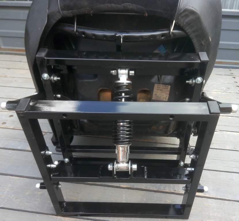

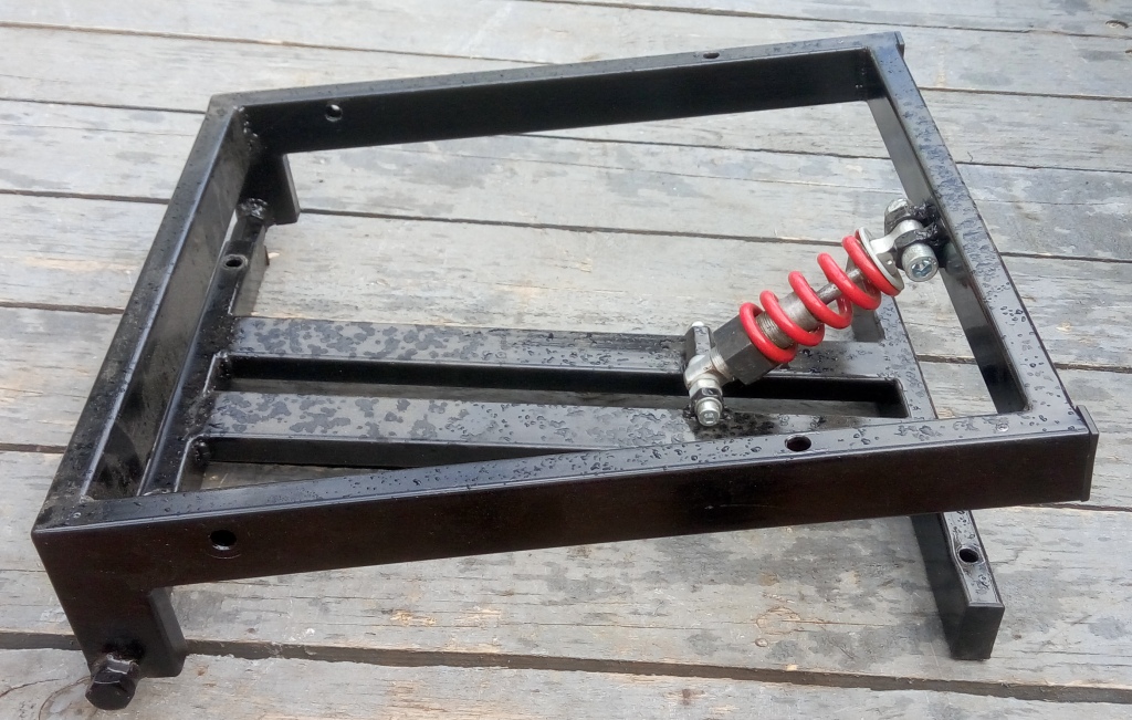

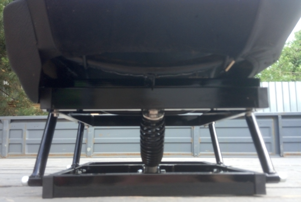

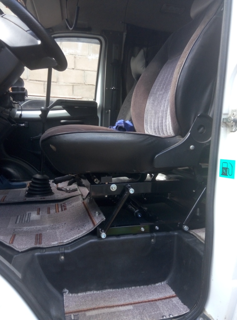

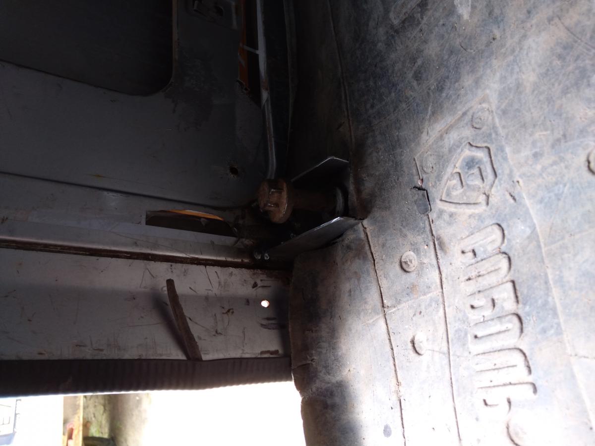

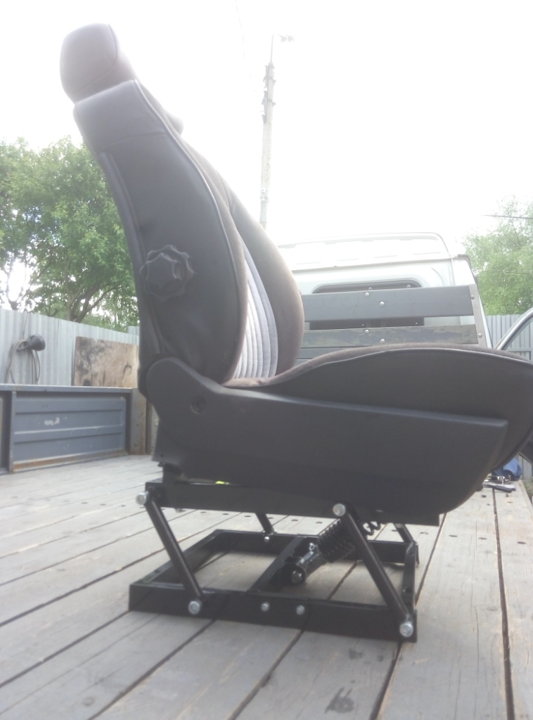

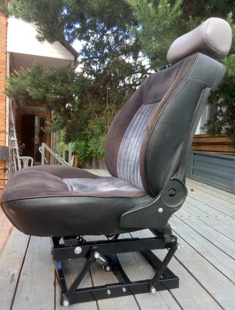

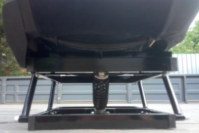

dvitriy.40rus 501 Опубликовано 2 июня, 2019 (изменено) решил сделать по другому подвеску сидения. пока еще не обкатал, сказать лучше или нет пока не могуна последней фотке то с которым я ездил. очень хорошо себя зарекомендовало. Изменено 2 июня, 2019 пользователем dvitriy.40rus 5 Поделиться сообщением Ссылка на сообщение Поделиться на другие сайты
rusgg 4 006 Опубликовано 3 июня, 2019 Ну видимо не очень хорошо,раз переделал.На этой конструкции при торможении будешь в руль упираться Поделиться сообщением Ссылка на сообщение Поделиться на другие сайты
Кислород 342 Опубликовано 3 июня, 2019 Я работал на Зилу 433360 там амортизатор, смотрел в другую сторону. Может нужно амортизатор повернуть в другую сторону? Как на последней фото. Поделиться сообщением Ссылка на сообщение Поделиться на другие сайты
dvitriy.40rus 501 Опубликовано 10 июня, 2019 Ну видимо не очень хорошо,раз переделал.На этой конструкции при торможении будешь в руль упиратьсяКак раз хорошо, но захотелось большего хода сиденья, прям чтобы как на карабле))) и был такой косяк, когда резко трогается в крутую горку , в очень крутую. То сиденье откидывалась назад. Но если помнить об этом, то наклонившесь в перед в этот момент, все нормально. В первом варианте что на последнем фото, очень удачно совпала жесткость амортизатора и его угол. Когда просто сидишь, сиденье практически не проседает и работает именно на кочках.Во втором варианте я сделал коротковатые тяги и потому у них малый наклон, что делает сиденье жёстким при мягком амортизаторе. Вроде сел, сиденье просело сантиметров на пять, но жестокое. Сейчас я просверлил в амортизаторе отверстие и слил масло, чтобы амортизатор не создавал жесткость. Ещё неделю поезду, если будет мало, то увеличу длину тяг.Что касаемо как ты говоришь упирается в руль при торможении, такого практически нет, сиденье приподнимается всего сантиметра на три. Даже это удобно.уперется ты ни куда не можешь. Амортизатор то не даёт сиденью дальше, оно же ограничение ход Поделиться сообщением Ссылка на сообщение Поделиться на другие сайты

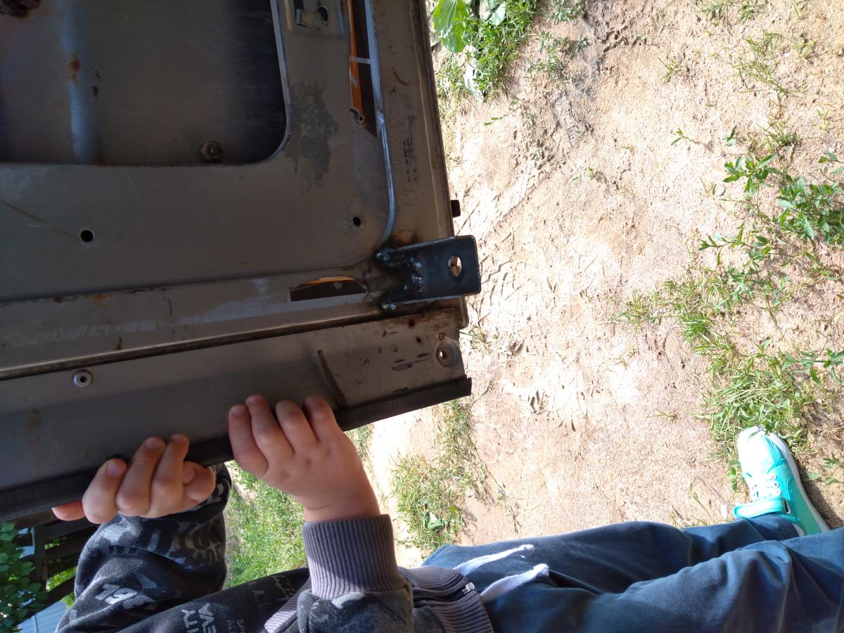

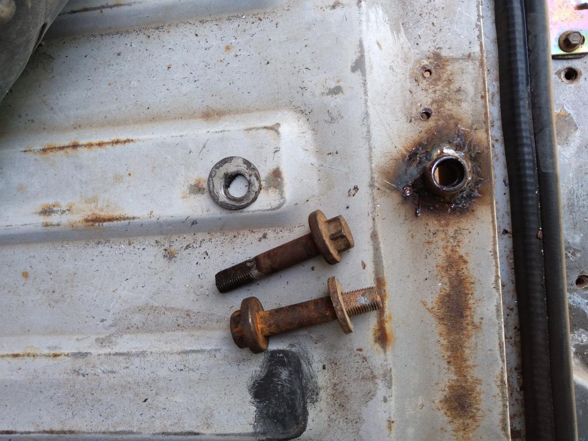

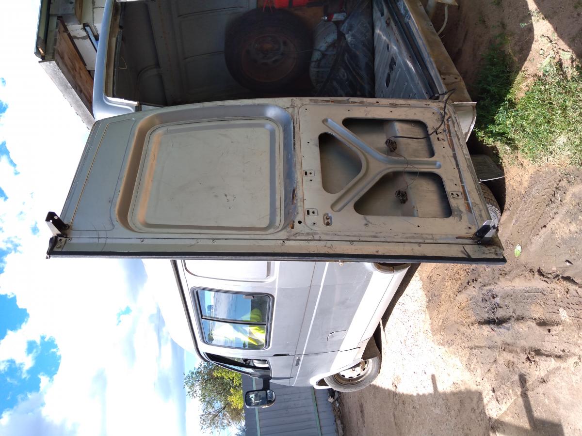

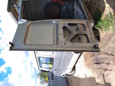

valemat 2 006 Опубликовано 26 июня, 2019 Фотографии потом. Снял задние двери решил поменять петли, заодно зашкурить и подкрасить. ИИИ тут началось, капот зачистил, нижний фартук подварил (слева) снял подкрылки зачистил, задний бампер снял тоже надо подрихтовать и покрасить, сегодня хоть двери поставил с новыми петлями. Весь город объехал чтобы найти паранит подложить под петли, еле нашел но 1х1.5 метра меньше не продают (теперь буду дарить друзьям) правда не знаю как правильно отрегулировать положение петлей. Купил и заменил уплотнительные резинки на двери сзади и сдвижную, надо еще одну купить не хватило на середину распашных дверей по вертикали проем между дверями. И за это наградил себя бутылочкой пива (жмот). 1 Поделиться сообщением Ссылка на сообщение Поделиться на другие сайты
Александр Борисыч 1 487 Опубликовано 26 июня, 2019 Весь город объехал чтобы найти паранит подложить под петли, еле нашел но 1х1.5 метра меньше не продают (теперь буду дарить друзьям) правда не знаю как правильно отрегулировать положение петлей. Купил и заменил уплотнительные резинки на двери сзади и сдвижную, Ложка хороша к обеду!, а так у меня широкий выбор паронита, различной толщины, и недалеко...Я в фургоне под штатные резинки наклеиваю оконные уплотнители\самолейки на ответные части дверей.Петли по зазору выставлять. Поделиться сообщением Ссылка на сообщение Поделиться на другие сайты

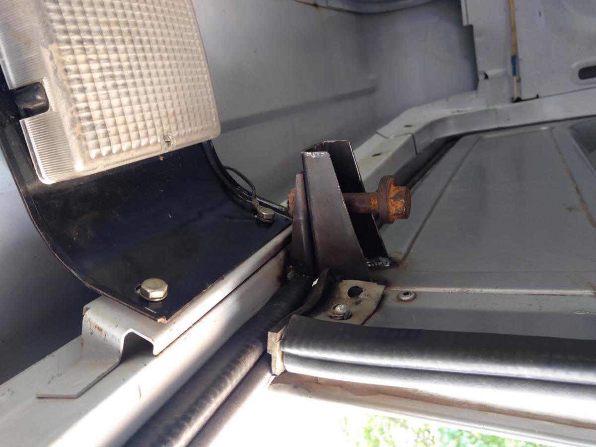

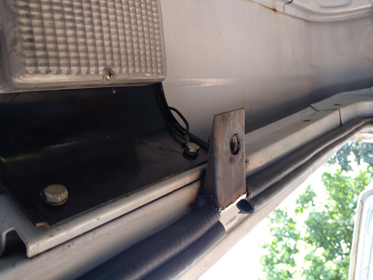

valemat 2 006 Опубликовано 30 июня, 2019 (изменено) Вот фото. Левую дверь сделал так. Еще покрашу и заклею шумкой. Болты выбирал с мелкой резьбой наварю барашки еще. Изменено 30 июня, 2019 пользователем valemat 1 Поделиться сообщением Ссылка на сообщение Поделиться на другие сайты
ZAN57 3 635 Опубликовано 1 июля, 2019 Думаю логичнее засовы пружинные, с поджимом (эксцентриковые жала) поставить- аккуратнее, быстро открывать. Поделиться сообщением Ссылка на сообщение Поделиться на другие сайты

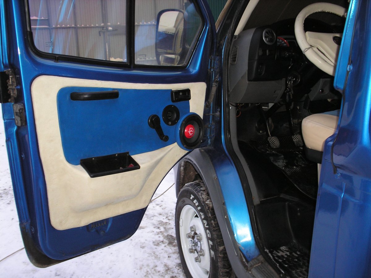

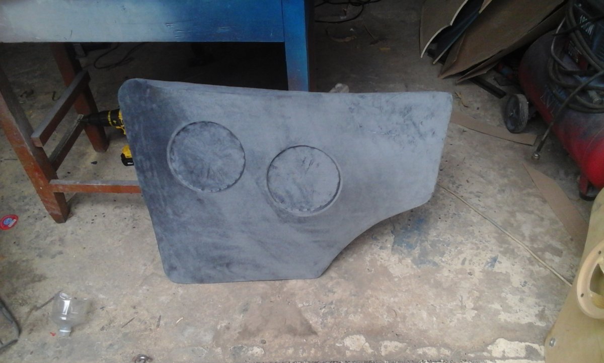

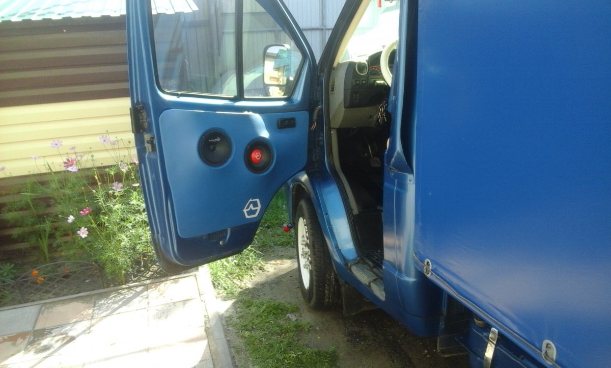

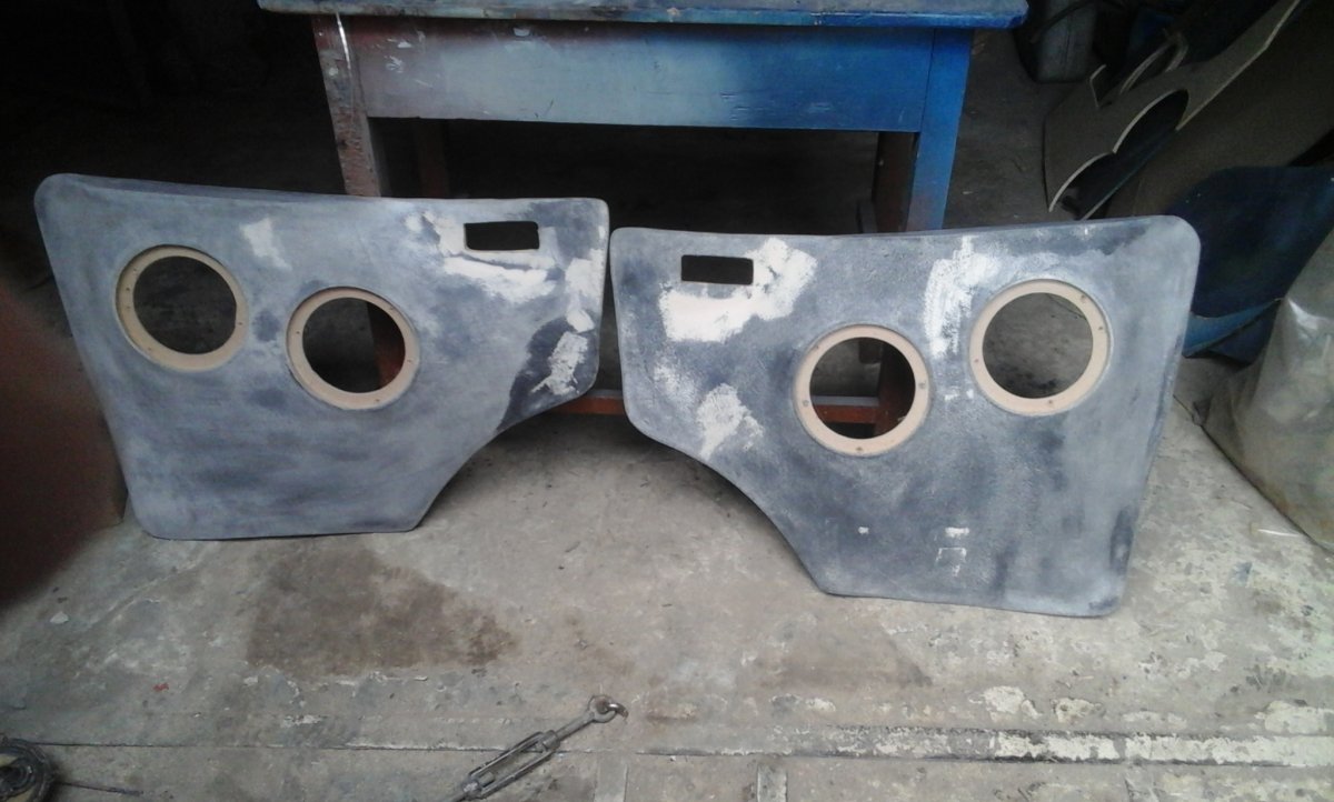

2110MRC 88 Опубликовано 30 июля, 2019 (изменено) Уделил внимание обшивкам дверей. Да, ручка (стакан) будет от лады или что то подобное. Изменено 30 июля, 2019 пользователем 2110MRC 5 Поделиться сообщением Ссылка на сообщение Поделиться на другие сайты

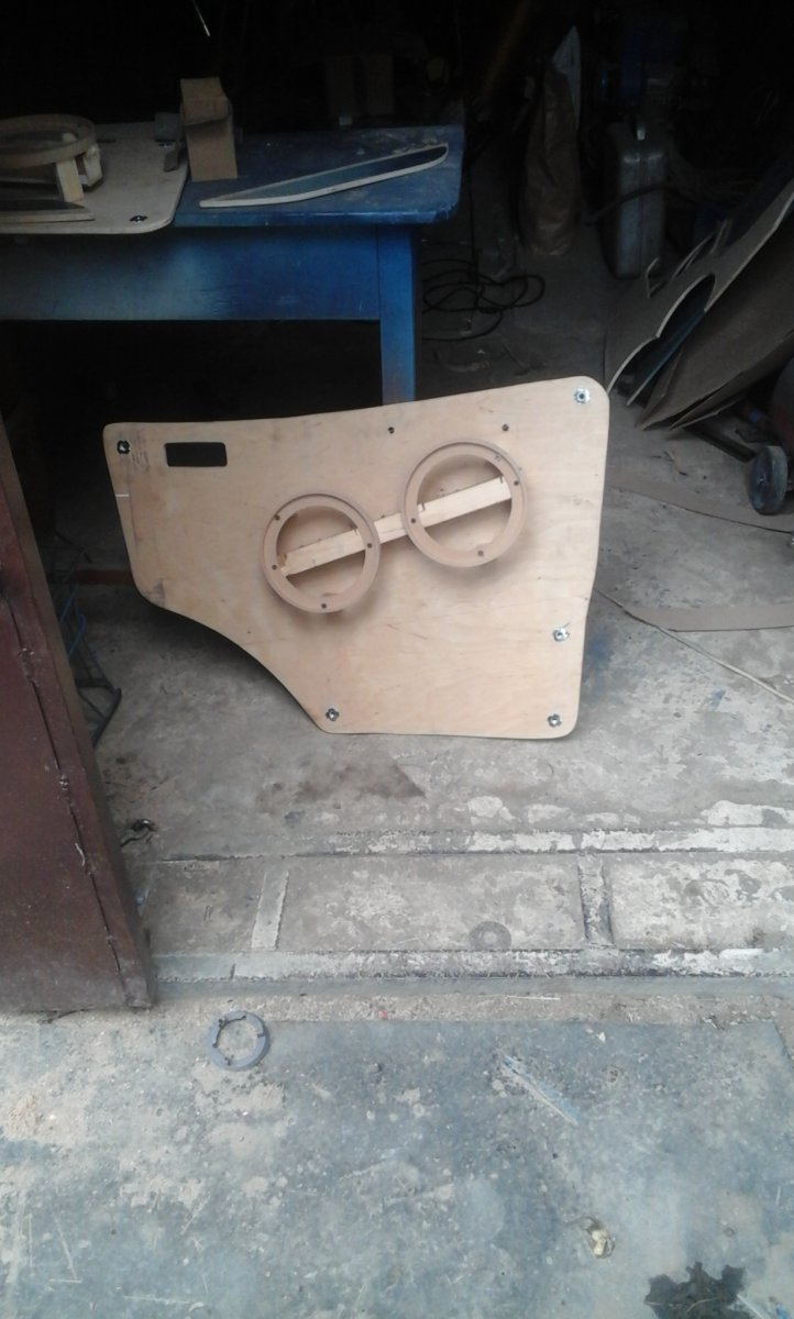

Владимир 23 524 Опубликовано 30 июля, 2019 14 часов назад, 2110MRC сказал: Уделил внимание обшивкам дверей. Да, ручка (стакан) будет от лады или что то подобное. 5ка за изготовление. А как они играть будут в одном объеме? Дины разного производителя? Как настроить их если они разные? Поделиться сообщением Ссылка на сообщение Поделиться на другие сайты
2110MRC 88 Опубликовано 2 августа, 2019 В 31.07.2019 в 00:27, Владимир 23 сказал: 5ка за изготовление. А как они играть будут в одном объеме? Дины разного производителя? Как настроить их если они разные? Будет всё одинаковое. Это временно "заткнутая дыра". Поделиться сообщением Ссылка на сообщение Поделиться на другие сайты
Alex030569 7 293 Опубликовано 3 августа, 2019 (изменено) 16 часов назад, 2110MRC сказал: Будет всё одинаковое. Это временно "заткнутая дыра". У динамика есть +/-.Допустим если перепутать на одном динамике эту полярность,то звучания не будет.В твоём же случае будет одновременное давление,которое будет с одного динамика давить на другой.Ведь они находятся в одном корпусе.А предназначены для разных корпусов-"разнесенки" они.Как ты решил эту проблему? Думаю он про это имел ввиду,а не про то что отверстия закрыты. Думаю без разделения корпуса тут не обойтись.Но в двери это сложно сделать. Хотя...если делаешь просто для красоты,а не для качества звука... Это я обобщил грубо, конечно.Но вот нашел форум меломанов,про разделения корпуса то же ведут речь. А ссыль то и не вставляется. Изменено 3 августа, 2019 пользователем Alex030569 Поделиться сообщением Ссылка на сообщение Поделиться на другие сайты
2110MRC 88 Опубликовано 3 августа, 2019 5 часов назад, Alex030569 сказал: У динамика есть +/-.Допустим если перепутать на одном динамике эту полярность,то звучания не будет.В твоём же случае будет одновременное давление,которое будет с одного динамика давить на другой.Ведь они находятся в одном корпусе.А предназначены для разных корпусов-"разнесенки" они.Как ты решил эту проблему? Думаю он про это имел ввиду,а не про то что отверстия закрыты. Думаю без разделения корпуса тут не обойтись.Но в двери это сложно сделать. Хотя...если делаешь просто для красоты,а не для качества звука... Внесу ясность. В музыке (в автозвуке) я не "шарю". На счёт давления, то я думаю если вникнуть , то можно динамики в моём случае попробовать разделить на отдельные корпуса и места думаю хватит. Цель была уйти от старых обшив (фото). А динамики будут все одной фирмы и одной хар-ки. И я думаю мне для прослушки в "помещении" ГАЗика, их вполне хватит)) 1 Поделиться сообщением Ссылка на сообщение Поделиться на другие сайты

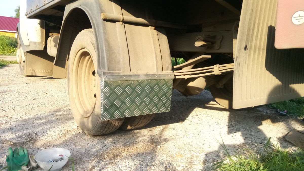

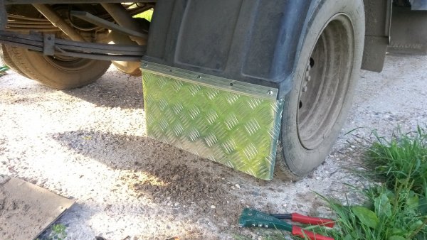

колобок 7 168 Опубликовано 20 августа, 2019 дело было вечером,делать было нечего Поделиться сообщением Ссылка на сообщение Поделиться на другие сайты
Alex030569 7 293 Опубликовано 20 августа, 2019 50 минут назад, колобок сказал: дело было вечером,делать было нечего Оторвёт вместе с крылом. 2 Поделиться сообщением Ссылка на сообщение Поделиться на другие сайты
колобок 7 168 Опубликовано 20 августа, 2019 12 минут назад, Alex030569 сказал: Оторвёт вместе с крылом. не оторвёт,он же железный,под колесо не полезет,на первой фотке лежит резиновый брызговик который с крылом отрывало не раз Поделиться сообщением Ссылка на сообщение Поделиться на другие сайты
