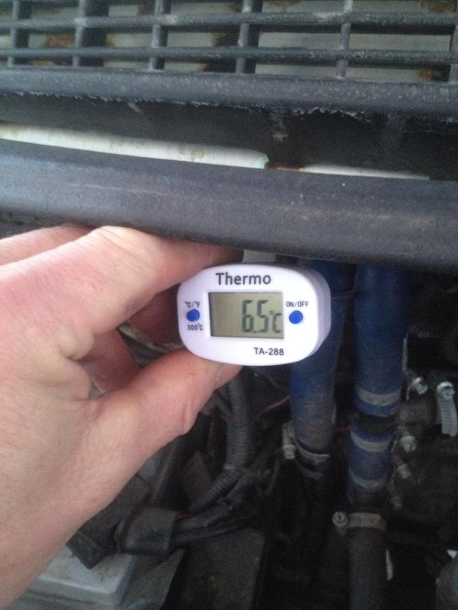

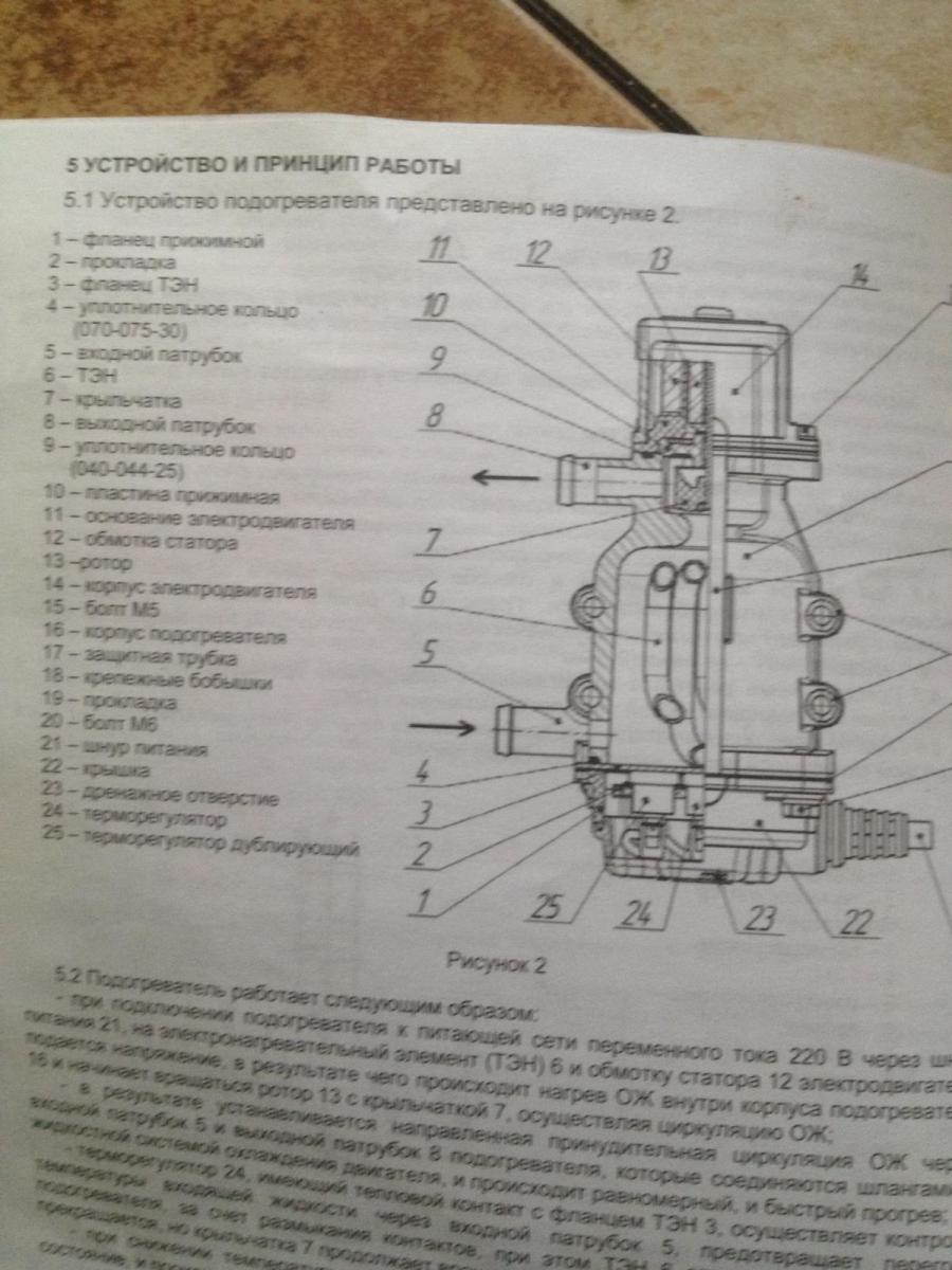

игнат 1 301 Опубликовано 23 января, 2019 Первые замеры. При -20 на улице, за 30 минут на приборке, чуть больше сорока показывает(42 градуса не больше).На фото электронный термометр вставил между печных патрубков, больше ни как не померить, результат на градусника( это через 30 минут). Результатом доволен! 2 Поделиться сообщением Ссылка на сообщение Поделиться на другие сайты

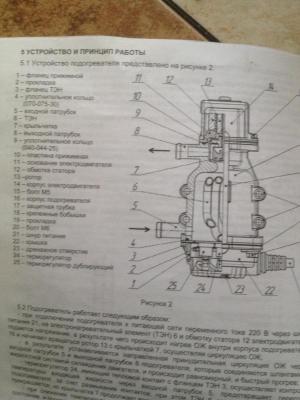

Alex030569 7 042 Опубликовано 23 января, 2019 Первые замеры. При -20 на улице, за 30 минут на приборке, чуть больше сорока показывает(42 градуса не больше).На фото электронный термометр вставил между печных патрубков, больше ни как не померить, результат на градусника( это через 30 минут). Результатом доволен!Сергей,а что за приблуда то? Фото самого подогревателя есть? Поделиться сообщением Ссылка на сообщение Поделиться на другие сайты
игнат 1 301 Опубликовано 23 января, 2019 Северс+. Да, там на фото выше температура на градусника 6,5 гр. Кто кто то подумает 65. Это наружная температура патрубка печки через 30 минут. 1 Поделиться сообщением Ссылка на сообщение Поделиться на другие сайты
игнат 1 301 Опубликовано 23 января, 2019 Северс+. Да, там на фото выше температура на градусника 6,5 гр. Кто кто то подумает 65. Это наружная температура патрубка печки через 30 минут.Через два часа, температура на приборке осталась прежней, но патрубки гораздо теплее.Двигатель запустился легко. Поеду термостат пилить. Поделиться сообщением Ссылка на сообщение Поделиться на другие сайты

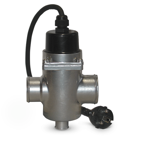

i_ninja 252 Опубликовано 23 января, 2019 (изменено) Прикупил себе вот такой кипятильник на 1,5квт. Ставится вместо тройника который идет с нижнего патрубка радиатора и расширительного бачка и не надо тянуть всякие шланги хоботы. За пару часов греет с -35 до +50, в -50 мотор нагрел так, что машинка хорошо завелась. Благодаря большому диаметру патрубков греется достаточно быстро. Изменено 23 января, 2019 пользователем i_ninja 3 Поделиться сообщением Ссылка на сообщение Поделиться на другие сайты

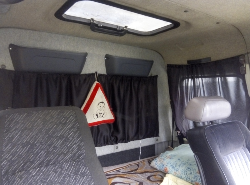

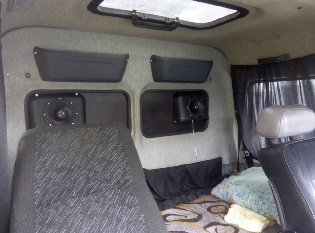

dvitriy.40rus 500 Опубликовано 5 февраля, 2019 решил заняться музыкой. не нашел места в кабине где можно нормально поставить динамики, а купил я 16тые. ну и решил использовать заглушенные ламинированной фанерой задние окна. для корпусов динамиков использовал карманы двери камазовские, думал что звук будет фиговый, потому провода не стал сразу убирать под обшивку, но оказался звук очень достойный, потеплеет, заведу провода под обшивку.и были куплены карманы двери некст, хотел переделать карты дверей, но эти карманы как то не хотят нормально помещаться на двери, и решил их поставить на заднюю стенку. теперь мыльно-рыльные пренадлежности лежат там, как и полотенце, в другом всякая мелочь для телефона и планшета. теперь появились мысли такие же карманы поставить над боковыми окнами. 7 Поделиться сообщением Ссылка на сообщение Поделиться на другие сайты

Алексей Ф. 10 188 Опубликовано 5 февраля, 2019 Прикупил себе вот такой кипятильник на 1,5квт. Ставится вместо тройника который идет с нижнего патрубка радиатора и расширительного бачка и не надо тянуть всякие шланги хоботы. За пару часов греет с -35 до +50, в -50 мотор нагрел так, что машинка хорошо завелась. Благодаря большому диаметру патрубков греется достаточно быстро.Прикольный вариант, вот такой бы на УМЗ 4216 , да у нас тройника нет(( Поделиться сообщением Ссылка на сообщение Поделиться на другие сайты
газель2005 2 753 Опубликовано 5 февраля, 2019 Прикольный вариант, Ставил на 405 когда-то.Ничерта он греет по сравнению с обыкновенными.Сам подумай термостат закрыт и циркуляции нет никакой.Да и греть надо у двигателя малый круг,а не радиатор еще в придачу. 1 Поделиться сообщением Ссылка на сообщение Поделиться на другие сайты
Валерий(69) 1 511 Опубликовано 5 февраля, 2019 (изменено) Прикольный вариант, вот такой бы на УМЗ 4216 , да у нас тройника нет((Как так нет... Изменено 5 февраля, 2019 пользователем Валерий(69) Поделиться сообщением Ссылка на сообщение Поделиться на другие сайты
газель2005 2 753 Опубликовано 5 февраля, 2019 Валерий(69), такую схему охлаждения с 12года не используют на конвейере Поделиться сообщением Ссылка на сообщение Поделиться на другие сайты
i_ninja 252 Опубликовано 5 февраля, 2019 (изменено) Алексей Ф., есть такой, там просто диаметр патрубков другой. газель2005, а как он греет радиатор если он с нижнего патрубка антифриз берет? Для меня основной задачей было установить без доп колхоза. Да и за пару часов с -40 до +50, норм результат. Меня устраивает. Если б был котел на 3 киловата, с помпой и 20 патрубками, я б его взял и врезал в магистраль печки, но увы, его нет, а тянуть шланги/хоботы я не хочу, да и греть мотор до 90 мне тож особо без надобности, все равно машина после запуска еще 20 минут тарахтит, прогревает салон. Изменено 5 февраля, 2019 пользователем i_ninja Поделиться сообщением Ссылка на сообщение Поделиться на другие сайты
Валерий(69) 1 511 Опубликовано 5 февраля, 2019 Валерий(69), такую схему охлаждения с 12года не используют на конвейере Даже не знал. Хотя данный прибор заточен именно под неё. Поделиться сообщением Ссылка на сообщение Поделиться на другие сайты
Алексей Ф. 10 188 Опубликовано 5 февраля, 2019 У меня толстый шланг на расширительный бачок идет с помпы или с термостата - не помню точно))Шланги на радиатор цельные.Вот на Калине по моему Северс-М врезан был в шланг подачи с радиатора , вернее тройник врезали и из тройника выходил тонкий шланг на подогреватель . Второй шланг с блока по моему.В общем подогреватель без помпы 1,5квт разогревал двигатель Калины довольно быстро - за 40 минут при -25 ГБЦ нагревалась так, что рука не терпела . Масло то же отходило , стартер крутил как летом . Поделиться сообщением Ссылка на сообщение Поделиться на другие сайты

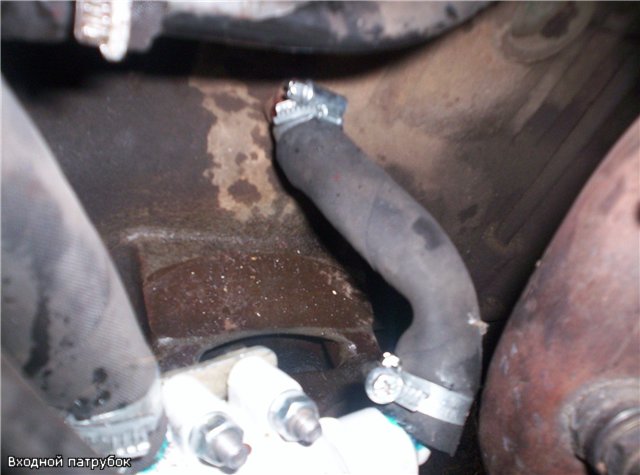

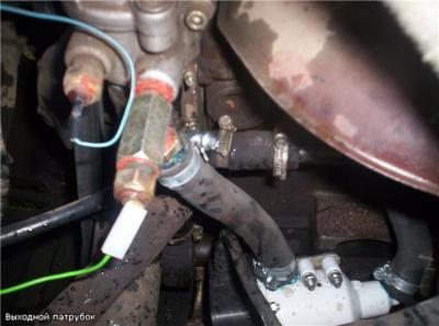

Allegator 181 Опубликовано 5 февраля, 2019 Это как у тебя подключен?Вход в нагреватель (боковая пипка) с блока (там где был сливной кран), выход с нагревателя в корпус термостата (вместо аварийного датчика температуры) Поделиться сообщением Ссылка на сообщение Поделиться на другие сайты
газель2005 2 753 Опубликовано 5 февраля, 2019 а как он греет радиатор если он с нижнего патрубка антифриз берет?Так жидкость циркулирует по кругу при нагревание.Как ей попасть обратно в радиатор ,что бы снова попасть в нижний патрубок ? Поделиться сообщением Ссылка на сообщение Поделиться на другие сайты
Alex030569 7 042 Опубликовано 6 февраля, 2019 (изменено) решил заняться музыкой. не нашел места в кабине где можно нормально поставить динамики, а купил я 16тые. ну и решил использовать заглушенные ламинированной фанерой задние окна. для корпусов динамиков использовал карманы двери камазовские, думал что звук будет фиговый, потому провода не стал сразу убирать под обшивку, но оказался звук очень достойный, потеплеет, заведу провода под обшивку.и были куплены карманы двери некст, хотел переделать карты дверей, но эти карманы как то не хотят нормально помещаться на двери, и решил их поставить на заднюю стенку. теперь мыльно-рыльные пренадлежности лежат там, как и полотенце, в другом всякая мелочь для телефона и планшета. теперь появились мысли такие же карманы поставить над боковыми окнами.карманы1.jpg карманы.jpgЗря ты туда динамики поставил,не будет звучания.Для любого динамика нужно соотношение воздушного обьема,для полной его "раскачки".Самое оптимальное место в двери обшивки.А там у тебя будет "пукалка",а не динамик.На вскидку для 16 динамиков должен быть объем около 20 литров для каждого. Изменено 6 февраля, 2019 пользователем Alex030569 1 Поделиться сообщением Ссылка на сообщение Поделиться на другие сайты

rusgg 4 003 Опубликовано 6 февраля, 2019 Зря ты туда динамики поставил,не будет звучания.Для любого динамика нужно соотношение воздушного обьема,для полной его "раскачки".Самое оптимальное место в двери обшивки.А там у тебя будет "пукалка",а не динамик.На вскидку для 16 динамиков должен быть объем около 20 литров для каждого.Забъет видимо пространство специальным звука поглощ материалом,с ним объема поменьше надо Поделиться сообщением Ссылка на сообщение Поделиться на другие сайты
dvitriy.40rus 500 Опубликовано 9 февраля, 2019 .А там у тебя будет "пукалка",а не динамик.На вскидку для 16 динамиков должен быть объем около 20 литров для каждого. Это объем корпуса динамика не нужен автодинамикам! Они рассчитаны на хрен знамо какой объем и хрен знамо какое количество дырок и щелей в дверях! А звук оказался достойным! Хоть я так же как и ты был уверен что будет полная фигня! А вот установка в дверь газели, это точно не звук, а дребезг обшивки, стеклоподъёмника и замка, не говоря уже о хламе в карманах. Поделиться сообщением Ссылка на сообщение Поделиться на другие сайты
