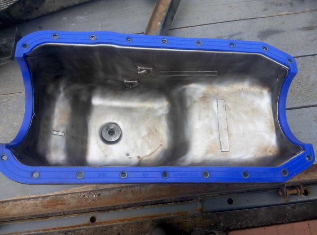

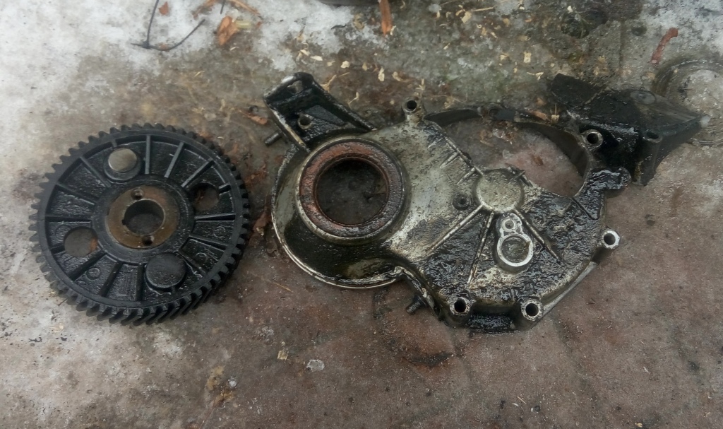

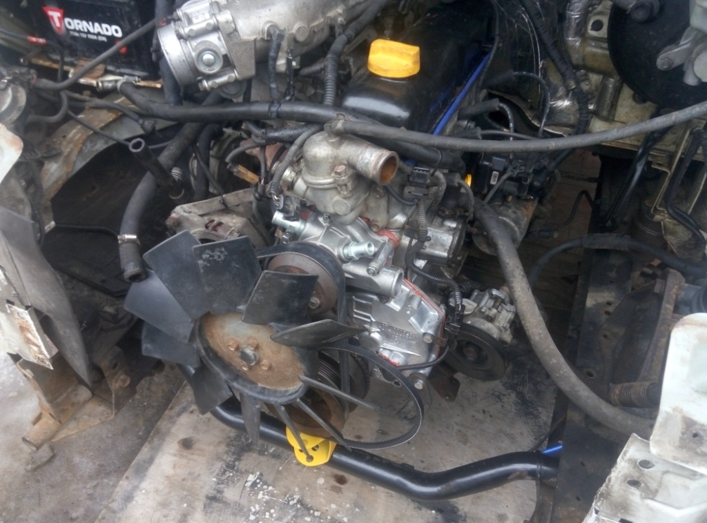

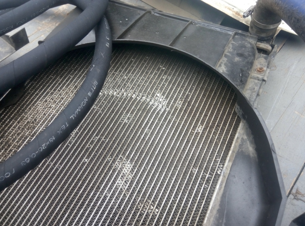

dvitriy.40rus 500 Опубликовано 3 марта, 2019 на 23 февраля был рейсик на 600км, и возвращаясь домой не доехал 60км, порвало переднюю крышку двс. на веревке домой, хорошо есть друг не пьющий :Dпри разборке увидел что крышку порвала электромуфта, что не редкость для этого двс. заломило две шпильки под корень, чтобы их выкрутить пришлось снимать помпу, а помпа которая проработала два года без повреждений не снимается, так что пришлось и ее менять, два месяца назад менял шланги, но они оказались полным Г-М и задубели ужас как, снимал шланг с помпы и этот дубовый шланг отломил штуцер электропомпы на другом конце, так что под замену и ее и шланги, ну и при таком разборе грех не поменять шестерню. в поддоне весь маслоотражающий кожух полопался, пришлось его вырезать. радиатору повезло, тирануло но не пробило, электромуфта тоже выжила. плюс замена ремней, антифриза и маслапо ремонту вышло 13000р при учете что все делал сам, но еще надо отдать денюшку за то что меня дотащили.вот такой мне сделала подарок машинка на 23 февраля :wacko: Поделиться сообщением Ссылка на сообщение Поделиться на другие сайты

dvitriy.40rus 500 Опубликовано 3 марта, 2019 (изменено) dvitriy.40rus,Не надо такие шланги ставить, раз не умеют их делать Так кто же знал то? Шланги были дороже чем покупаю обычно! Вон шланг от расширительного третий год служит и до сих пор не задубел, хотя на полтинник с метра дешевлеТе шланги что на фотке новые, как раз хорошие и проверенные. Изменено 3 марта, 2019 пользователем dvitriy.40rus Поделиться сообщением Ссылка на сообщение Поделиться на другие сайты
i_ninja 252 Опубликовано 3 марта, 2019 dvitriy.40rus, лучше раз потратиться, купить силиконовые шланги и забыть про дубеющие шланги. А на умз крыльчатка радиатора крутиться в против часовой стрелки? Поделиться сообщением Ссылка на сообщение Поделиться на другие сайты
вилли 989 Опубликовано 3 марта, 2019 Так кто же знал то? Шланги были дороже чем покупаю обычно! Вон шланг от расширительного третий год служит и до сих пор не задубел, хотя на полтинник с метра дешевлеТе шланги что на фотке новые, как раз хорошие и проверенные.То есть дело было в шпильках?Или помпу заклинило и от нагрузки от ремня свернуло шпильки? Поделиться сообщением Ссылка на сообщение Поделиться на другие сайты
dvitriy.40rus 500 Опубликовано 11 марта, 2019 Предполагаю что в шпильках. Помпа была в бодром состоянии.А на умз крыльчатка радиатора крутиться в против часовой стрелки?Да, на умз крыльчатку вентилятора ремень крутит обратной стороной Поделиться сообщением Ссылка на сообщение Поделиться на другие сайты
ZAN57 3 550 Опубликовано 12 марта, 2019 Не пойму... крышку сломала эл. муфта, сама при этом выжила... Поделиться сообщением Ссылка на сообщение Поделиться на другие сайты
rusgg 4 003 Опубликовано 12 марта, 2019 Не пойму... крышку сломала эл. муфта, сама при этом выжила...У меня даже на 402 такое было,хотя там кронштейн гораздо легче. Всё просто,большой пробег и ослаб болт один из трех для начала Поделиться сообщением Ссылка на сообщение Поделиться на другие сайты
ZAN57 3 550 Опубликовано 12 марта, 2019 А потом? Разве ремень не уведет раньше? Поделиться сообщением Ссылка на сообщение Поделиться на другие сайты
rusgg 4 003 Опубликовано 12 марта, 2019 Ну так то да,ремень должен раньше слететь , я до трещины ездил,масло текло Поделиться сообщением Ссылка на сообщение Поделиться на другие сайты

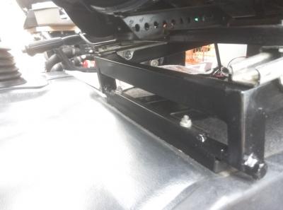

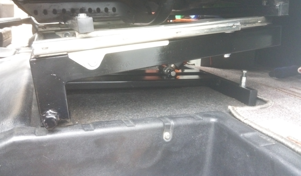

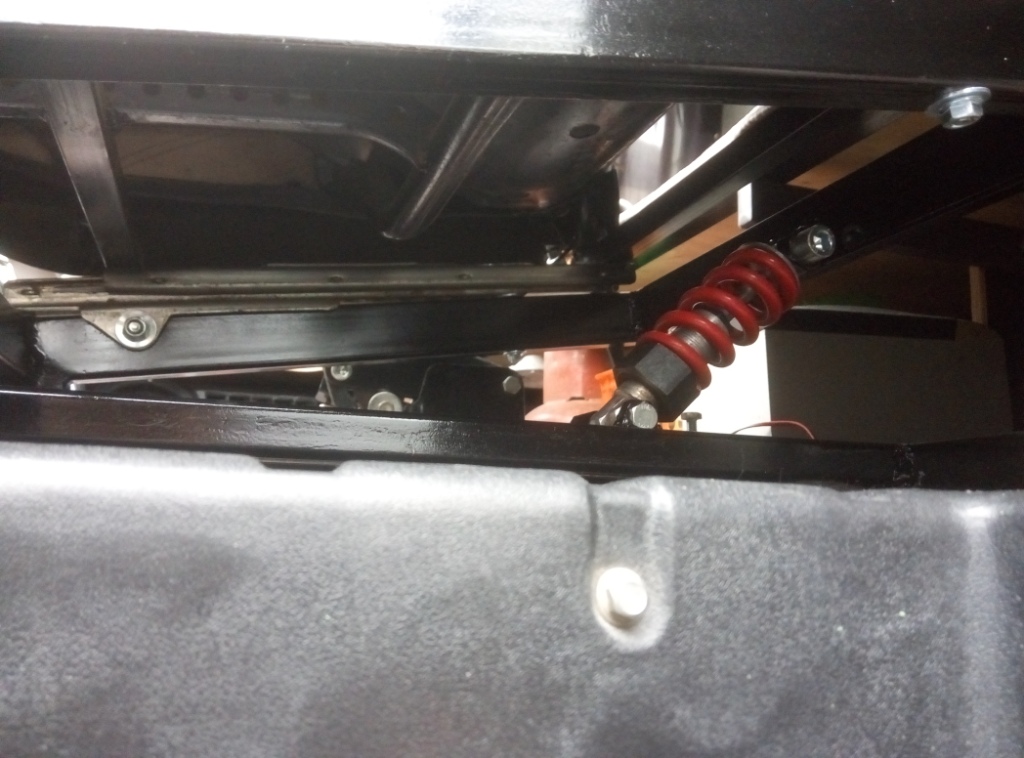

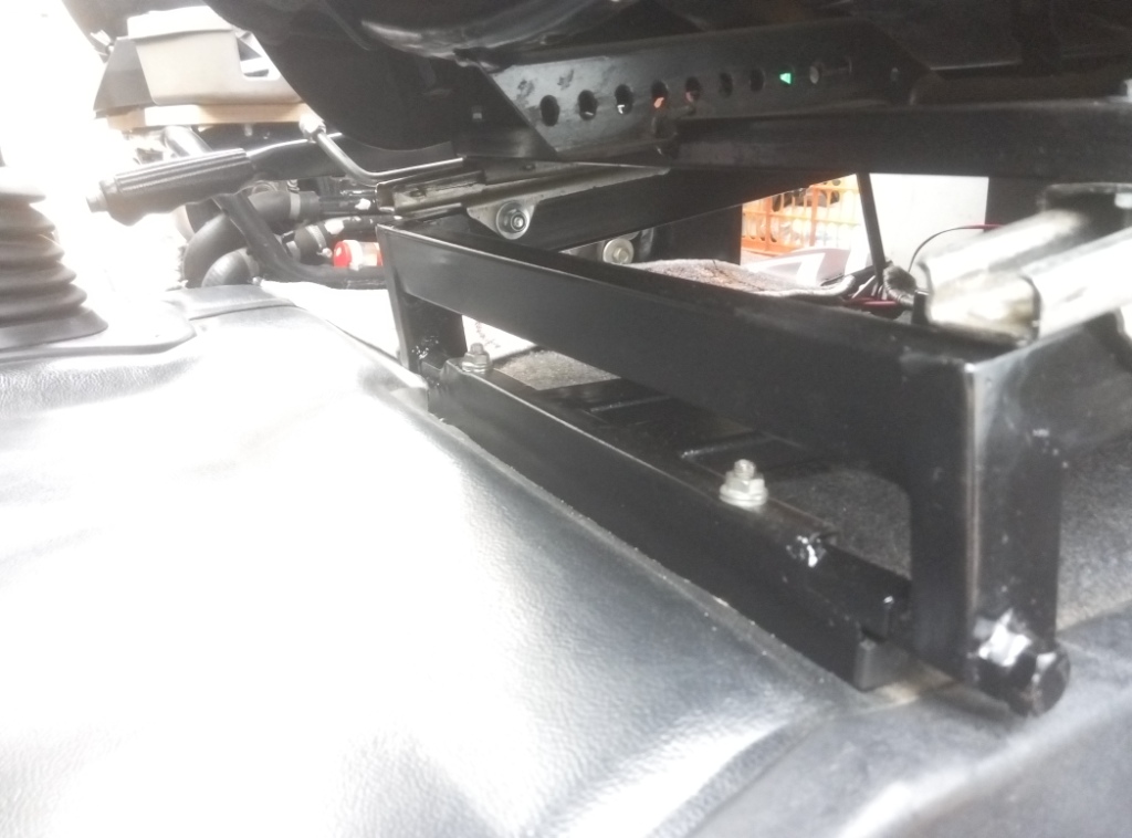

dvitriy.40rus 500 Опубликовано 18 апреля, 2019 в конце концов сделал себе подпружиненное сиденье. вроде так правильно сказать. уже пол года назад купил на алике амортизатор для велосипеда 165мм длиной на 450 фнтов то есть где то 220кг, но то холодно было, то дела, так и затянулось. вчера все таки решился и сделал. варил из профиля 40х20, на шарнирную часть использовал удлиненные гайки м12 и болт на сквозь. амортизатор жесткий, так что вертикально ставить его нельзя, а под углом он мягче. вроде по жесткости самое то, но испытания покажут, сделать жестче или мягче. когда садишься, сиденье практически не проседает. вроде как раз на мой вес. 5 Поделиться сообщением Ссылка на сообщение Поделиться на другие сайты
Москаль 232 Опубликовано 18 апреля, 2019 в конце концов сделал себе подпружиненное сиденье. вроде так правильно сказать. уже пол года назад купил на алике амортизатор для велосипеда 165мм длиной на 450 фнтов то есть где то 220кг, но то холодно было, то дела, так и затянулось. вчера все таки решился и сделал. варил из профиля 40х20, на шарнирную часть использовал удлиненные гайки м12 и болт на сквозь. амортизатор жесткий, так что вертикально ставить его нельзя, а под углом он мягче. вроде по жесткости самое то, но испытания покажут, сделать жестче или мягче. когда садишься, сиденье практически не проседает. вроде как раз на мой вес.1.jpg2.jpg3.jpgнизковат будет, видно Поделиться сообщением Ссылка на сообщение Поделиться на другие сайты
dvitriy.40rus 500 Опубликовано 18 апреля, 2019 низковат будет, видноВ плане низковат? Поделиться сообщением Ссылка на сообщение Поделиться на другие сайты
Татарин 7 738 Опубликовано 18 апреля, 2019 По ограничитель резиновую буферку-бы поставить.Что-бы в случае пробоя, не лязгать железом. Поделиться сообщением Ссылка на сообщение Поделиться на другие сайты
dvitriy.40rus 500 Опубликовано 20 апреля, 2019 Татарин,Да, ни как не заеду купить волговский, он как раз с резьбой м8Но за неделю ни разу не пробивало.Реально афигенное сиденье получилось, кочки и лежачие полицейские не бьют теперь в задницу и спину, и чем больше откидываешься назад, тем меньше чувствуешь кочки, но такое сиденье только в фермер можно поставить. Поделиться сообщением Ссылка на сообщение Поделиться на другие сайты
rusgg 4 003 Опубликовано 20 апреля, 2019 Чуть по сложнее сделать не думал,как на всех,чтобы вертикально ходило? Или тупо с маза взять Поделиться сообщением Ссылка на сообщение Поделиться на другие сайты
